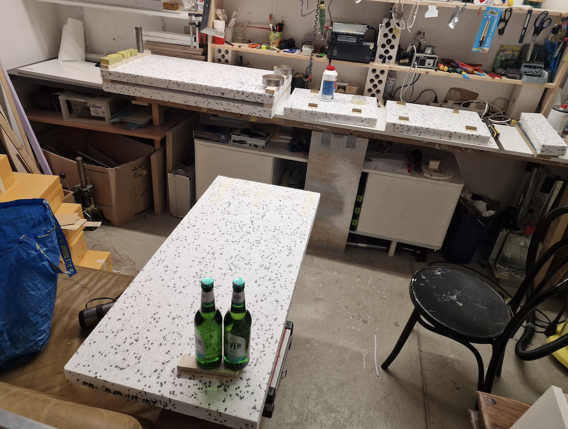

Moin zusammen,
hier noch ein paar Bilder der letzten Tage.
Grüße Stephan

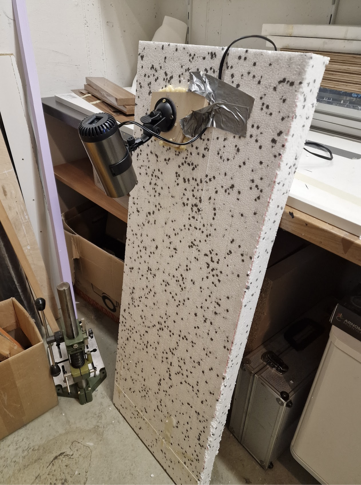

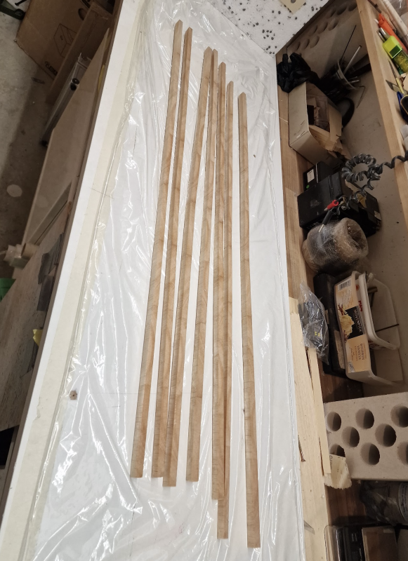

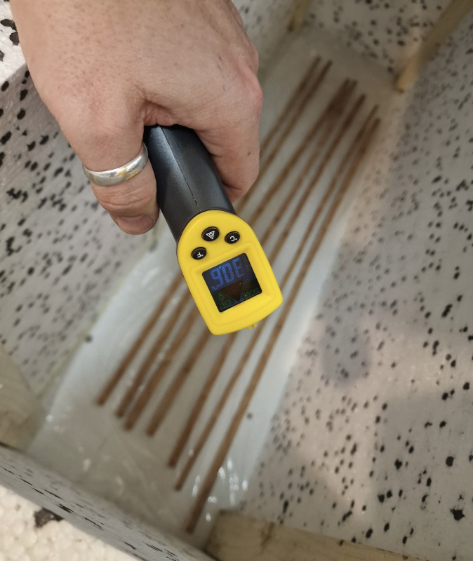

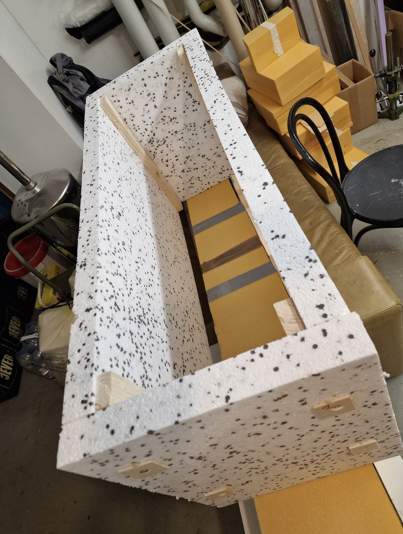

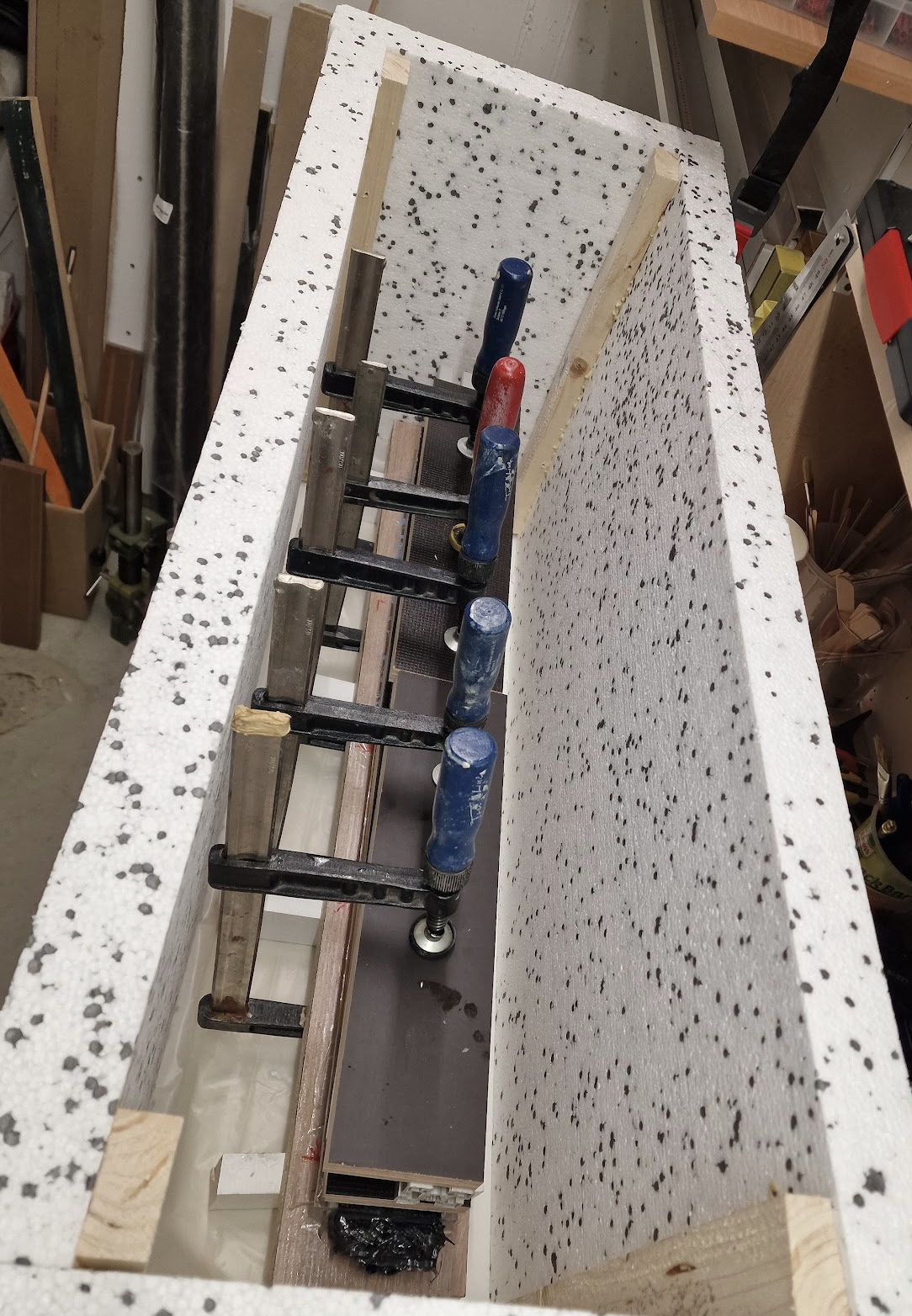

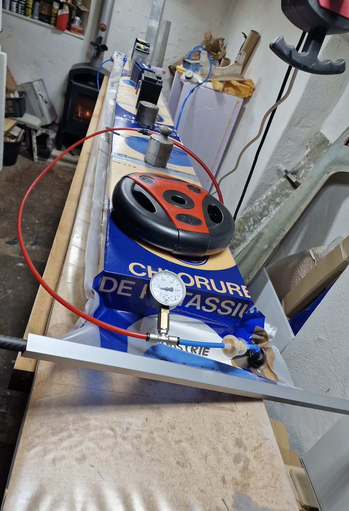

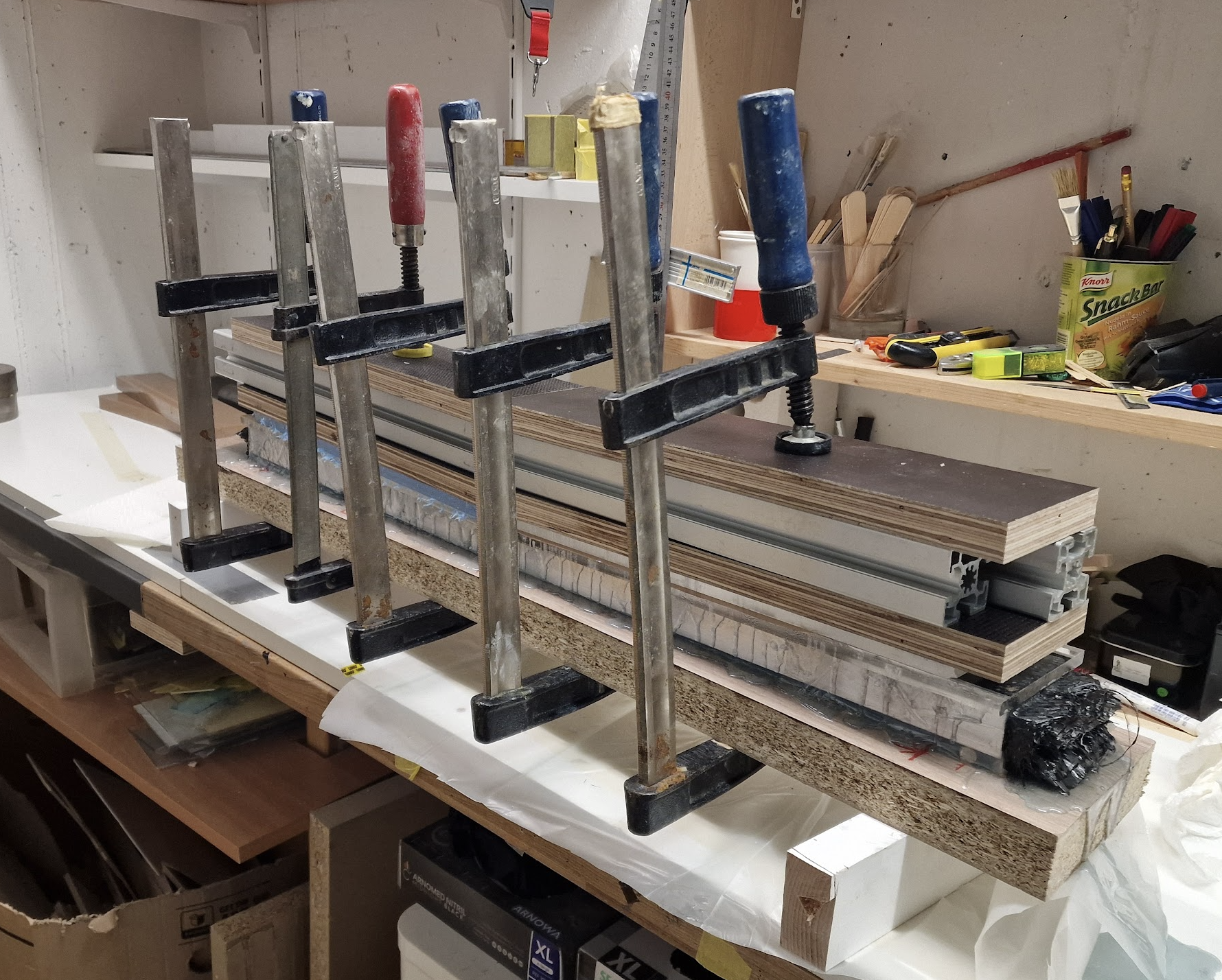

So, gestern hab ich mir eine Temperbox gebaut.
Zudem hab ich die Inlays für den Verbinder nochmals nachgeschliffen und anschließend neu gesperrt, da zusätzlich ein 300er Biax über Alles eingelegt wird.
Nochmals vielen Dank für den Tip Dietmar!
Bei der Gelegenheit gleich mal die Temperbox getestet...

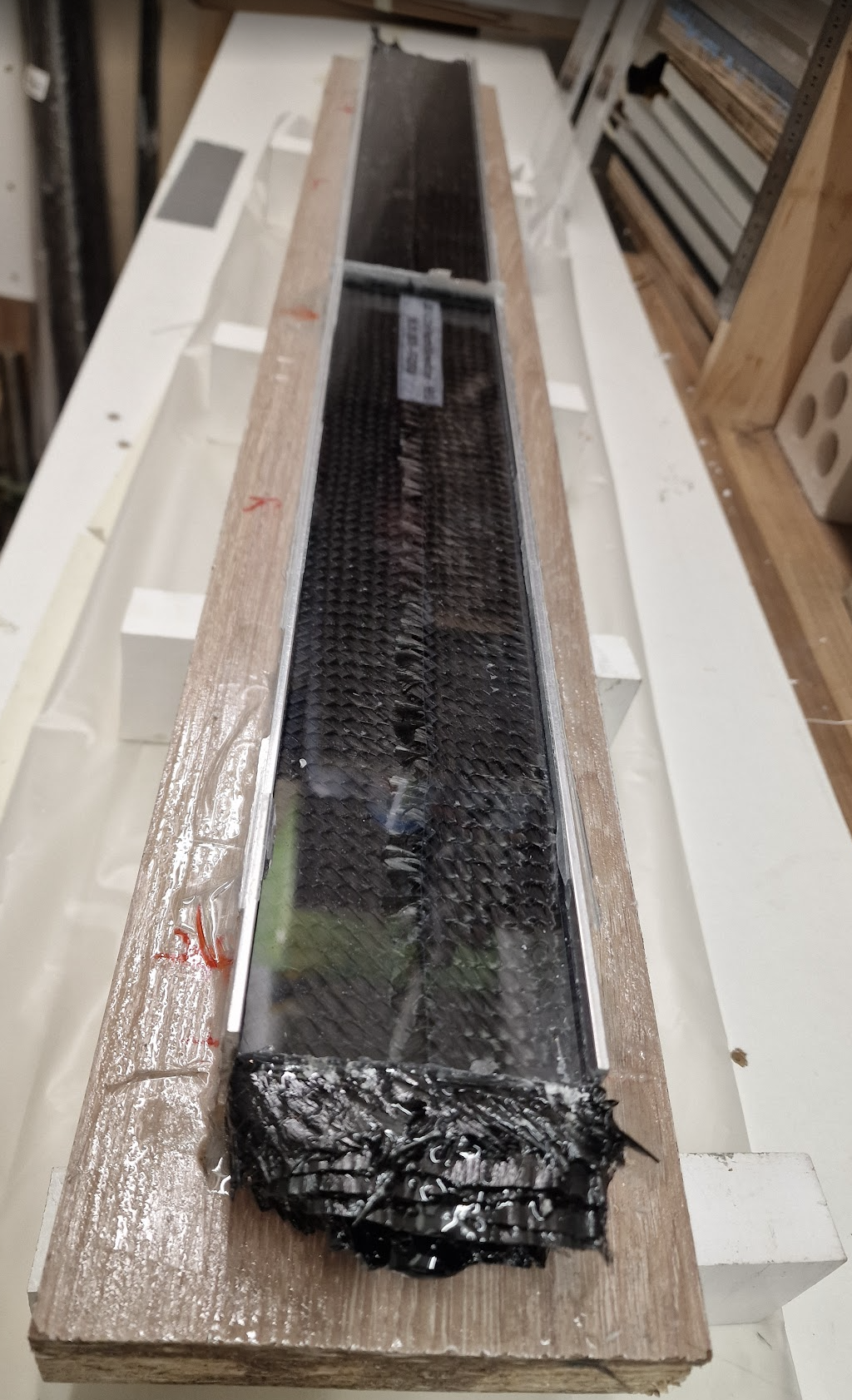

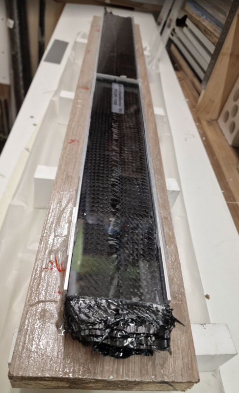

Re: JS3 6,2m 1:2,89
Beitrag von t6backseater »

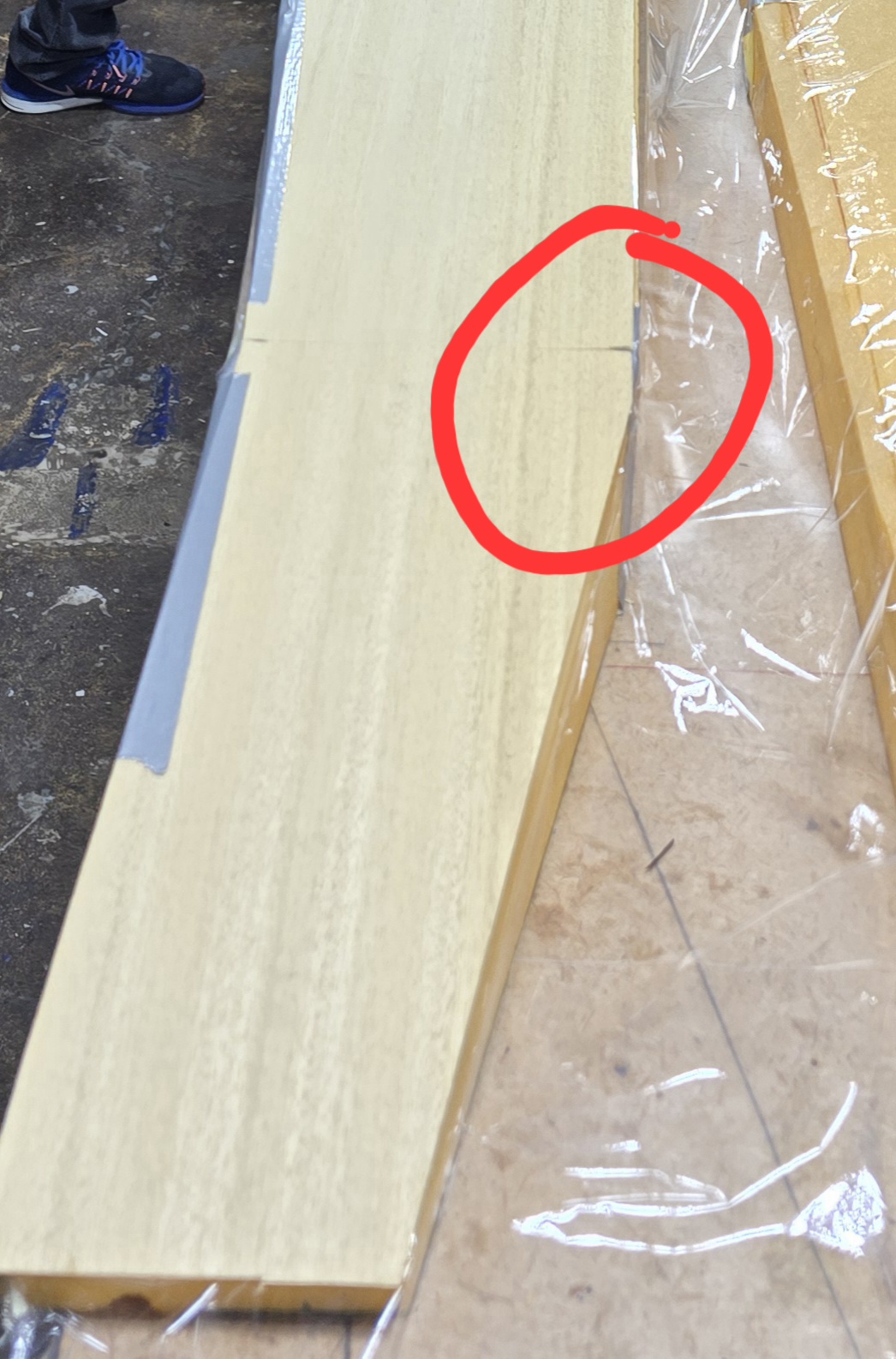

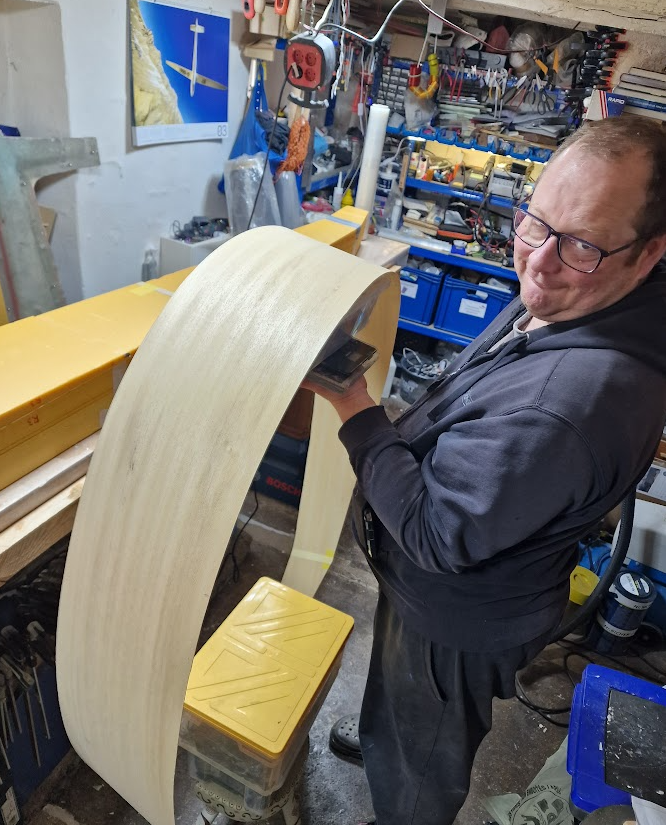

Bin schon so gespannt, wie das mehrfach geknickte Abachi da rauskommt. Mir fehlt da grad noch die Vorstellung, wie sich das Abachi unter Vakuum entsprechend verformt hat.
Oder habt Ihr entsprechend die Segmente im Abachi vorher noch getrennt ?
Beiträge: 10210
Re: JS3 6,2m 1:2,89
Moin Dietmar
Wir dachten auch, das wird ein mehrabendliches Geschäft mit dem Aneinanderschäften...
Hier siehst, was sich herausgestellt hat bei den Trockentests und dann live auch super funktioniert hat:
Damit der kleine, etwa 3cm lange, Schritt auch da bleibt, wo er hingehört, haben wir den Überstand der Endleiste von etwa 1,5cm am Negativ mit Tape fixiert vor dem Belegen mit dem Biax. Der Schnitt ist auf der Oberseite mit Malerkrepp gegen Ausreißen fixiert. Ist bei unserer Bauweise ja egal, kommt ja eh alles weg mit der Schleifmaschine am Ende...
Also: Furnier relativ genau zuschneiden, am Knick auf der Oberseite Malerkrepp, leicht mit dem Cuttermesser anritzen, an der Nase ab dem Punkt, an dem das Profil dann "rund" wird, durchschneiden, fertig.

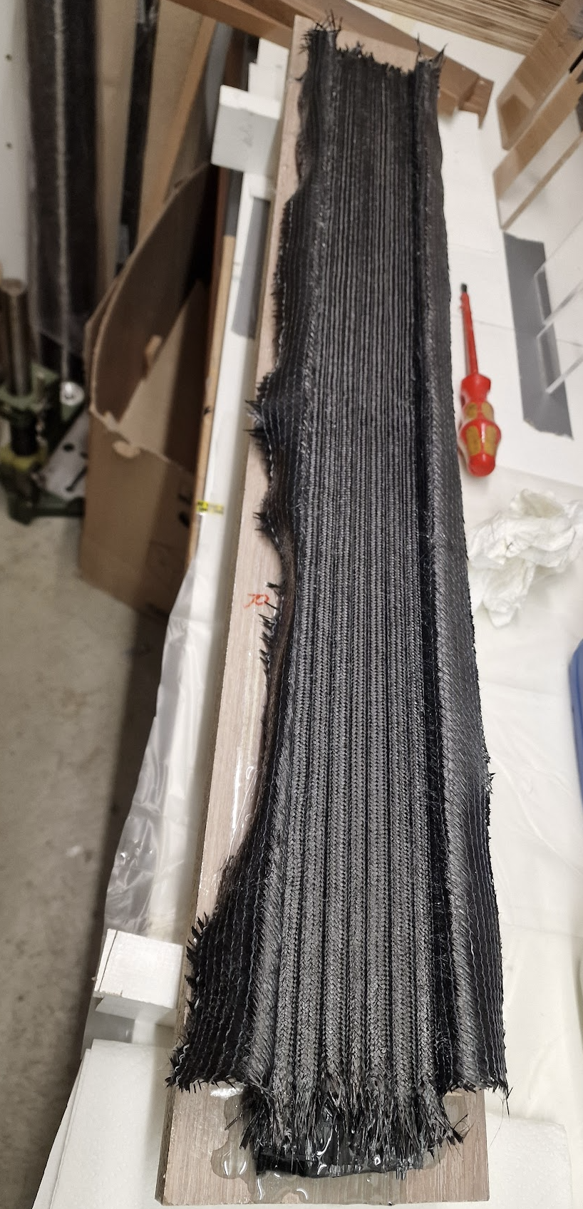

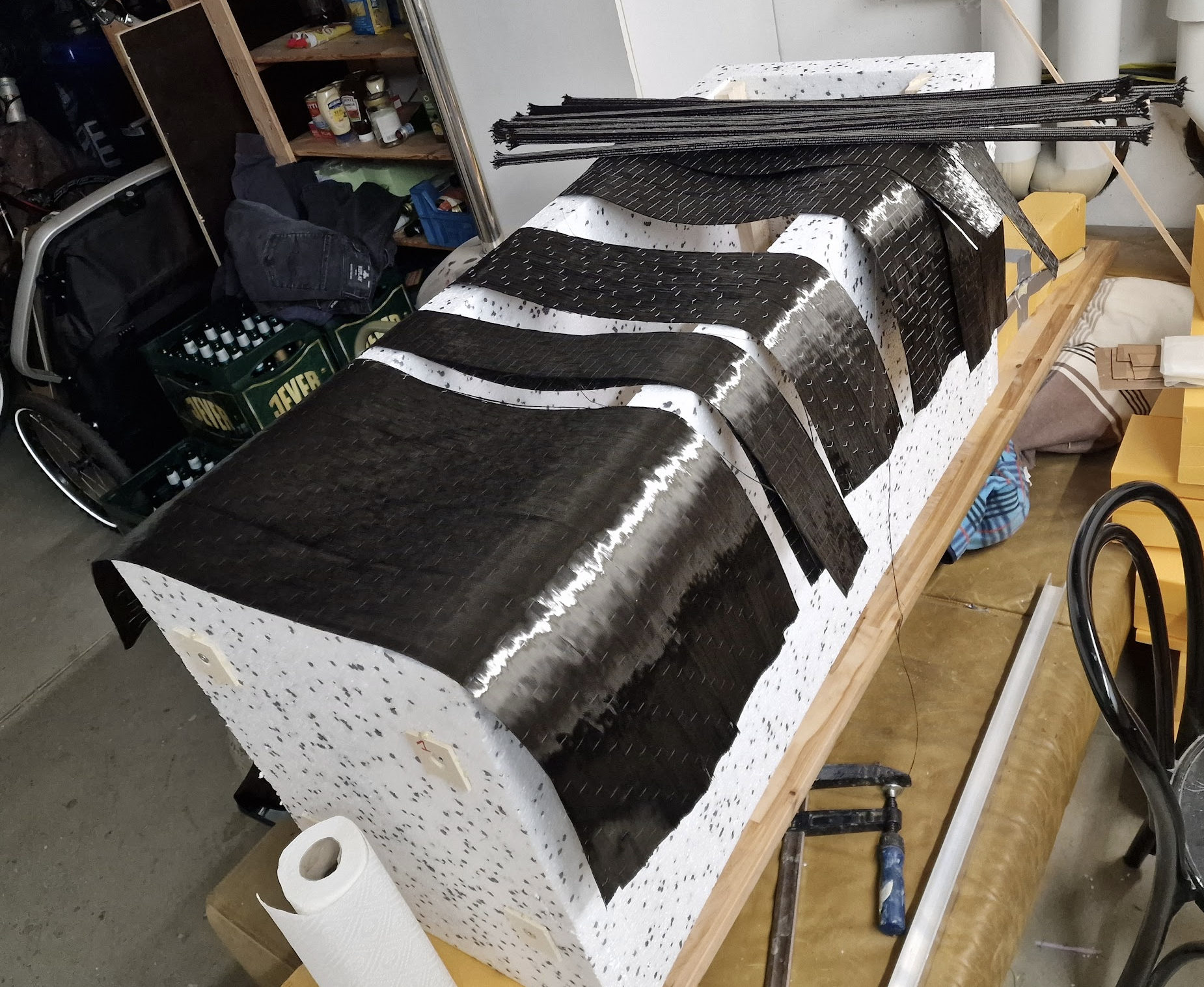

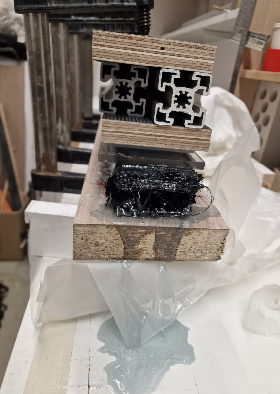

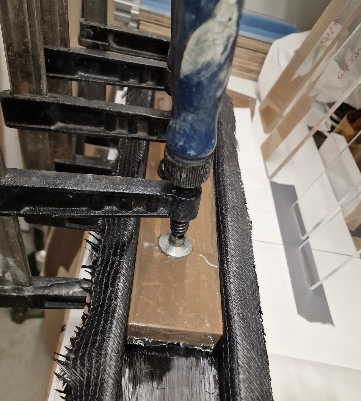

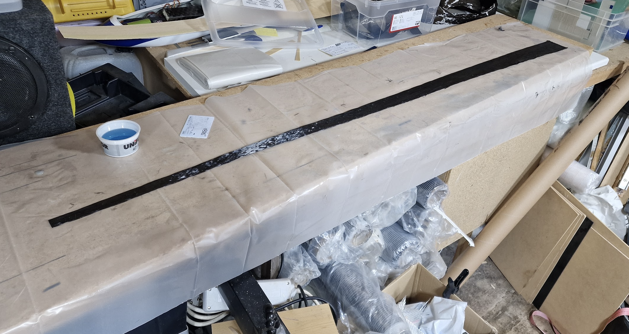

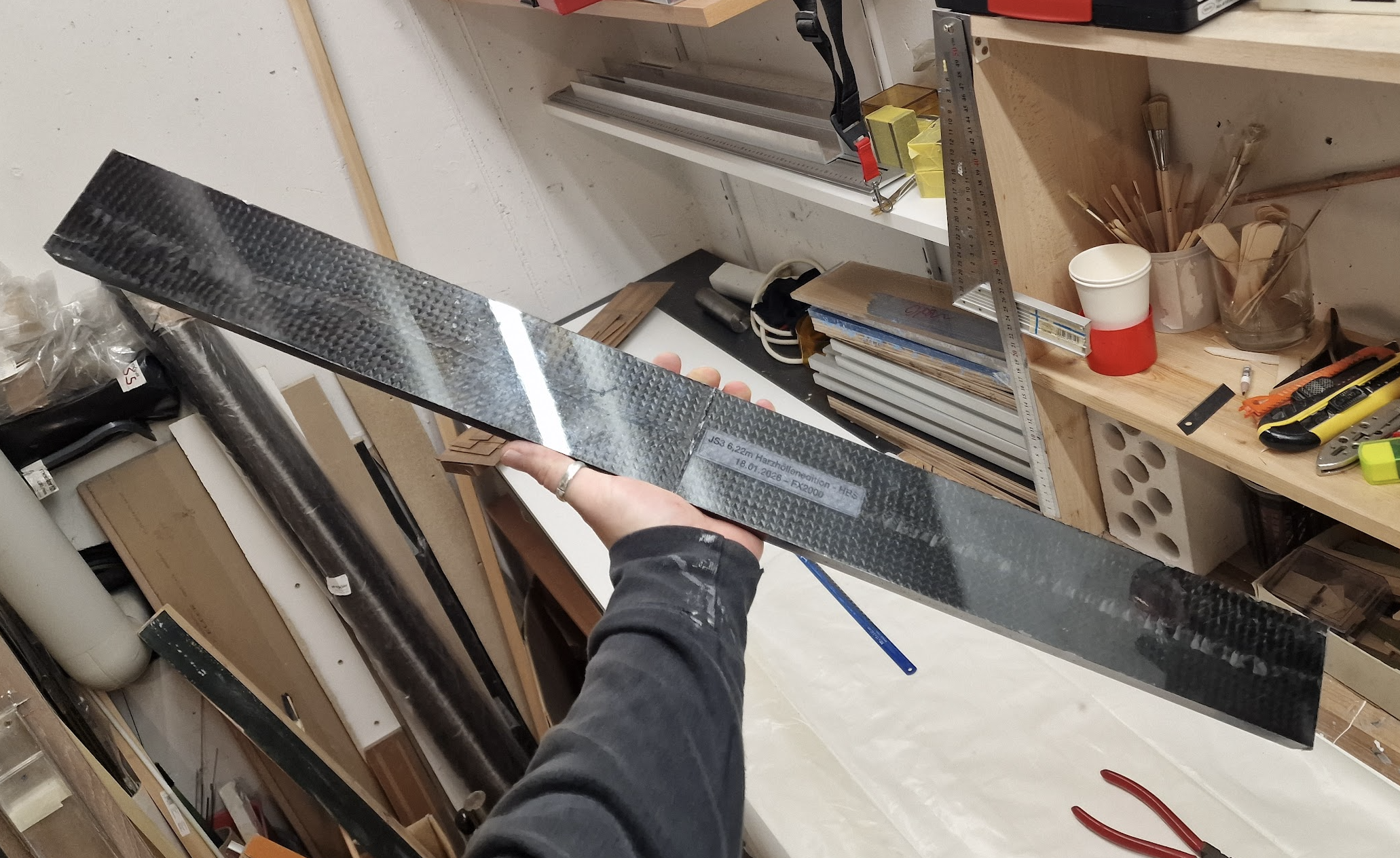

Moin zusammen,
hier ein paar Bilder vom Bau des Verbinders....
Bin ganz zufrieden mit dem Ergebnis.
Er wird später noch eingekürzt auf 720 mm und wird am Ende um die 850g wiegen.

Stephan, was für ein Trumm :thumbup:
Und dann auch noch mit IMS statt HT.
Montag wird meiner in HT "zerbröselt" bis zur Bruchlast. Bin schon sehr gespannt.
Schick mir Deinen schnell zu, dann legen wir den auch in die Zerstörung zum Testen ;-)

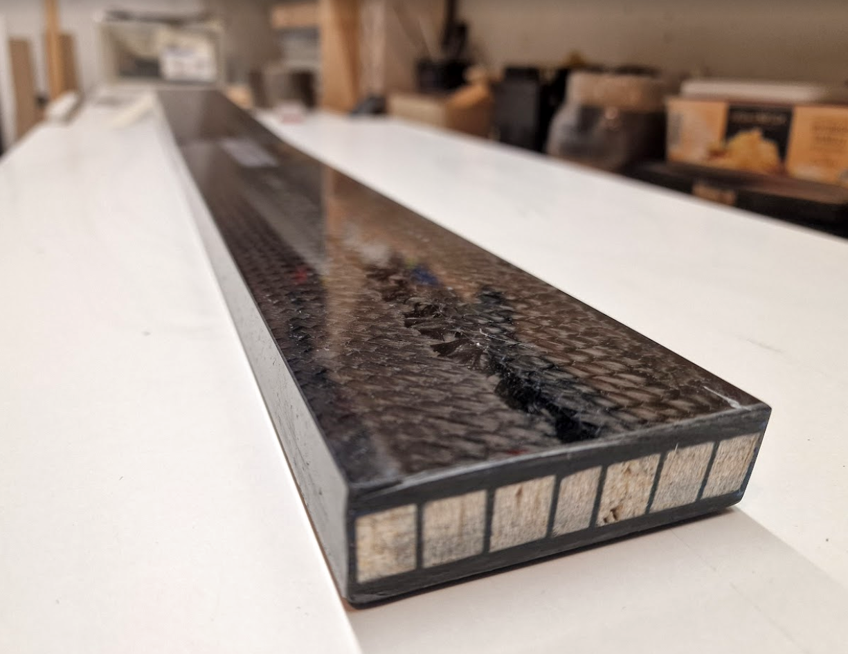

So, nu iss er hinne.
Kurz vorweg, das Ergebnis des heutigen Bruchtests war wie berechnet und erwartet. Das Versagen trat bei 3.759,06N ein, respektive 383kg, und bei 13,51mm Weg mit dem Querschnitt 53x19mm. Wie gesagt, gebaut mit HT Faser mit 4.137MPa auf Zug, 242GPa E-Modul und 2% Bruchdehnung. Der effektive E-Modul im Laminat war sicherlich nochmal deutlich niederiger. Ihr seid da mit Eurer IMS Faser nochmal deutlich entspannter unterwegs.
Das Beil liegt ...
... kurz vor dem Knall
383kg und 13mm
Versagt bei 383kg, was dann, je nach Abfluggewicht am Ende, zu einem Lastvielfachen von irgendwas um die 40 führt. Reicht.
