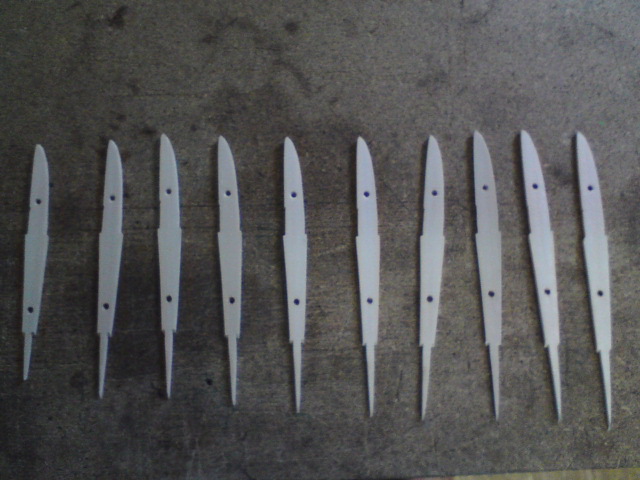

So, bei mir gings auch mal wieder ein bisschen weiter. Die Rippen von dem linken Außenflügel sind auch herausgeschliffen. Also wären die Rippen für eine Flächenhälfte fertig. :wink:
Meinen Rumpf habe ich mittlerweile auch gezeichnet. Regler kam auch letzte Woche bei mir an. Beim Rumpf habe ich mir noch was anderes gedacht. Und zwar will ich ihn für zwei verschiedene Flächenpaare verwenden. Einmal das jetzige zum Thermikfliegen und eventuell werde ich mir über den Winter (der von mir aus aber auch ausbleiben kann :oops: ) ein weiteres Paar bauen zum Hangfliegen, dass dann aber mit einer anderen Auslegung. Aber das muss ich nochmal überdenken und meine anderen Projekte fertig stellen. :roll:

Ich war diese Woche auch nicht ganz untätig und habe die rechte Flächenhälfte und den Rumpf angefangen. :wink:
Und jetzt da es hier wieder Spaß macht was zu schreiben und Bilder zu zeigen, hier der jetzige Bauzustand:

Hi Maxi,
das sieht ziemlich gut aus und wenn ich mir den Rumfrohbau so anschaue scheinst Du daran gedacht zu haben dass sie das zentrale Höhenruder oberhalb des Rumpfs auch nach unten bewegen können muß....z.B. die Form des Strong-Rumpfs ist dafür ideal :wink:
Weiter so und Gruß,

Klasse sieht das bisher aus! Der Flächenaufbau ist ja im Prinzip gleich wie der meines RES-erve. Auch die Endleiste aus übereinander geklebten Brettle.
Dein Rumpf sieht doch gut aus!? Das Vorgestern war doch Jammern auf höchstem Niveau :wink:
