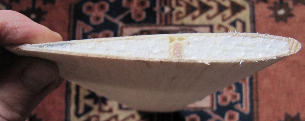

Das Leitwerk ist zwischen anderen Projekten fertiggeworden:
Neben der Kiefernnase wird zumindest für´s Gewissen eine "D-Box" aus hartem Balsa und ein kleiner 2mm-Balsaholm für Stabilität sorgen. Der 110°-Verbinder ist ein Verbund aus 5 Basaltrovings und aussen je einer Lage 0,8mm Balsa.
