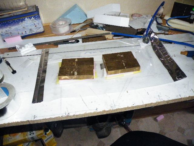

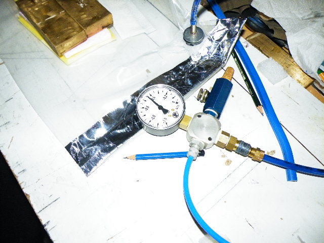

Soderle das erste V-leitwerk paar habe ich in den Vakuum Sack verschwinden lassen
Aufbau nasenleiste einen 49g streifen Gfk, einen Oberen und unteren Holm aus CFK endleiste auch nochmal einen dünnen Cfk , Anscharniert sofort mit Abreisgewebe , Ruder auch nochmal mit 49 g matte verstärkt ansonsten alles mit 49 g matte , mal sehen was rauskommt
- DSCF2108.JPG (116.24 KiB) 2342 mal betrachtet
- Pressen mit 0,4 Bar
- DSCF2109.JPG (111.79 KiB) 2342 mal betrachtet

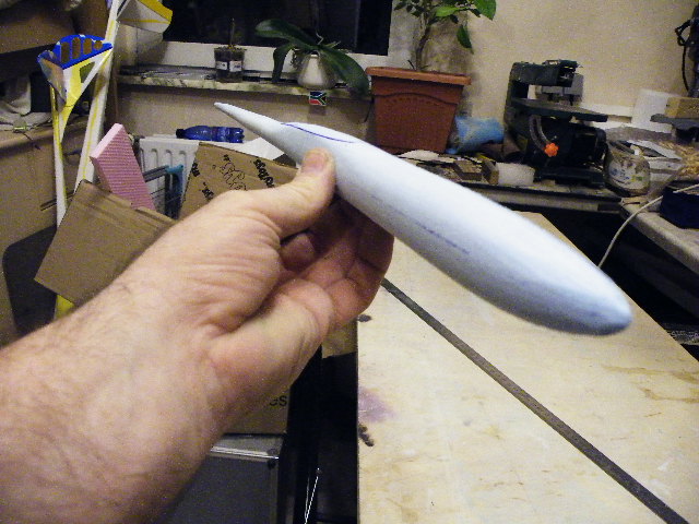

So ich habe da mal was vorbereitet und mir einen Block von 40 x 40 mm Länge 750mm
Und habe alles was mir nicht gefiel einfach weggeschliffen
Und das siehe Bilder ist herausgekommen
- Den Rumpf habe ich mir mal gedacht
- DSCF2111.JPG (119.88 KiB) 2331 mal betrachtet
- DSCF2110.JPG (112.27 KiB) 2331 mal betrachtet

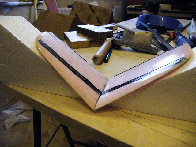

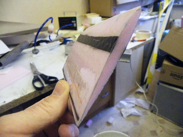

So nun heute Morgen der Spannende Moment die ersten V-leitwerke aus dem Vakuum zu nehmen
Und siehe da ich glaube für das erste Mal ist es Ok.
Habe dann sofort die Ruder ausgearbeitet da ich ja diese sofort mit etwas Abreisband Anscharniert habe
- Für den ersten versuch ist es ok
- DSCF2163.JPG (115.42 KiB) 2886 mal betrachtet
- Ist Ok für mich
- DSCF2164.JPG (114.58 KiB) 2886 mal betrachtet
- Ruder Ausgearbeitet
- DSCF2165.JPG (109 KiB) 2886 mal betrachtet
- DSCF2166.JPG (120.03 KiB) 2886 mal betrachtet

Ich habe im Keller noch etwas Styro von einer Verpackung das Schreit geradezu nach einem versuch einen Rumpf daraus zu schnitzen.
Ich werde mal die Maße aufreisen und dass ganze mal testen, wenn das nicht so klappt wird einfach ein Rumpf gedrechselt und dann eine Form gebaut.
Ihr habt mich mit dem laminieren angesteckt.
Wegen dem Laminieren was ist da besser Unterdruck oder Pressen. Da mein großer Kompressor eh gerade zerlegt im Keller liegt bin ich am überlegen ob ich nicht den Ansaugtrakt missbrauche und damit eine Vakuum zu erzeugen. Wenn ich das richtig gelesen habe reichen so ca. -0,2 bis -0,3 aus um mit Styrokernen zu arbeiten.
Ansonsten werde ich mal schauen ob ich zu nen Freund in die Werkstadt gehen kann, auf die große Furnierpresse da kann ich dann auch schön gleichmäßig alles Pressen.

...nur so auf die Schnelle: Ein Rumpfurmodell aus Styropor ist zu weich und wird am Ende eine Banane geben. Styrodur oder die ähnlichen härteren Platten von Ursa und wie sie alle heißen sollten es schon sein.

Da muss ich Christian Recht geben. Styropor mit 15 oder 20kg Raumgewicht taugt für Urmodelle normaler Segler nicht.
Da muss es schon etwas Dickeres sein.................

Hallo Christian,
danke für die Info. Ich wollte ein quasi Testurmodell bauen weil ich sowas noch nie gemacht habe und dann denke ich werde ich eins aus einem härteren Material herstellen.
Die Frage die sich mir noch stellt ist aber follgende: Soll ich mir gleich ein Modell bauen war ich öffters verwenden kann (denke nicht das der erste Rumpf was wird) oder einfach mal schnell für ein Rumpf und gut ist.
Wenn ich einen Form zum laminieren baue habe ich halt eine schöne Oberfläche ohne nacharbeit und ich kann mehrere Rümpfe machen. Wenn ich das allles richtig im Netz gelesen habe kann ich ja eine form baeuen mit der ich Zwei hablschalen herstellen kann und muss nicht gleich eine geschlossen Form nehmen um alles in einem Stück zu machen.
Gruß Sven
