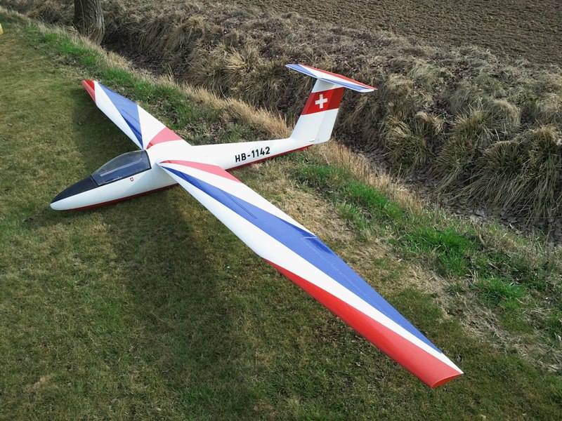

zum Abschluss die B4 mit neuem Finish.
Ähhhhh, die sieht ja aus wie vorher?? Ja klar, das Design finde ich total geil. Gerade beim Schlepp wenn sie vom Boden wegkommt, und quasi die Rücken zeigt, finde ichs genial.

Hallo Patrick,
sieht echt toll aus. :thumbup:
Mir gefällt die Form und das Design auch genial. 8-)
Im Winter ist meine B4 auch fertig geworden. Von den Farben her sieht sie sehr ähnlich aus. Sie hat 3m Spannweite. Jetzt muss ich nur noch warten, bis die Schlepper bei uns aus dem Winterschlaf erwacht sind. Anscheinend soll sogar schon einer mal gesehen worden sein. Dann gibt es Bilder und einen Erstflug.

Au ja, bitte herzeigen!
Ich stehe optisch total auf die B4. An dem windigen Tag wo das Bild entstanden ist, war ein Kollege mit seiner 6m Version auch da. Das sind zu meiner zwar "nur" 1,4m, aber das ist mal ein richtiger Brocken dagegen. Aber auch die hats beim Landeanflug ganz schön durchgeschüttelt.

Schön ist die geworden! Eine echte, klassische B4. :thumbup:

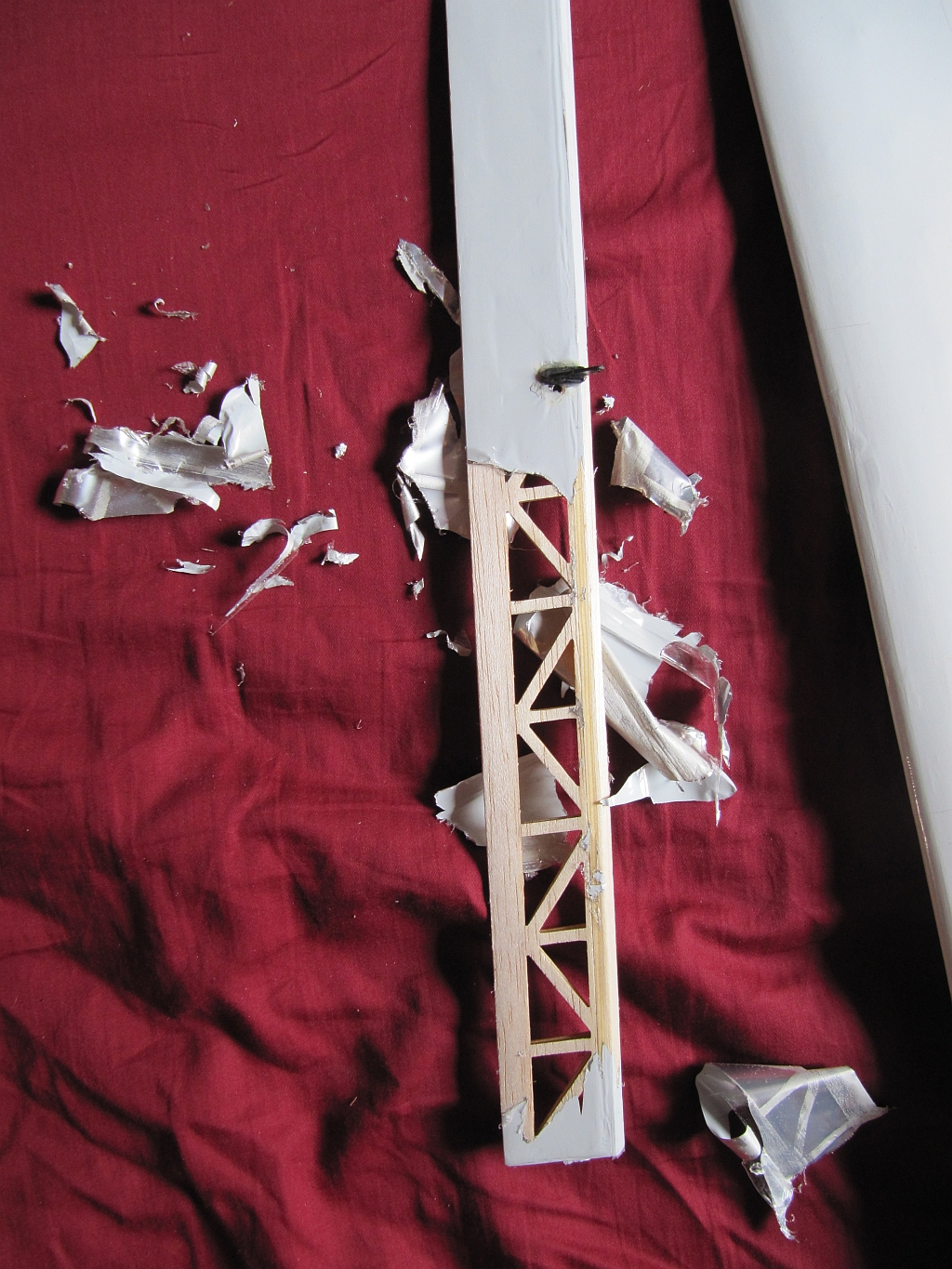

ich habe heute die Folienreste von unseren alten Aris-Flächen entfernt. :?
Das war am Anfang kein Spaß :oops: , bis ich auf die Idee gekommen bin, sie mit Tesafilm abzuziehen. :D :thumbup:
So sind die großen Folienreste super abgegangen. 8-)
Grüße Rona

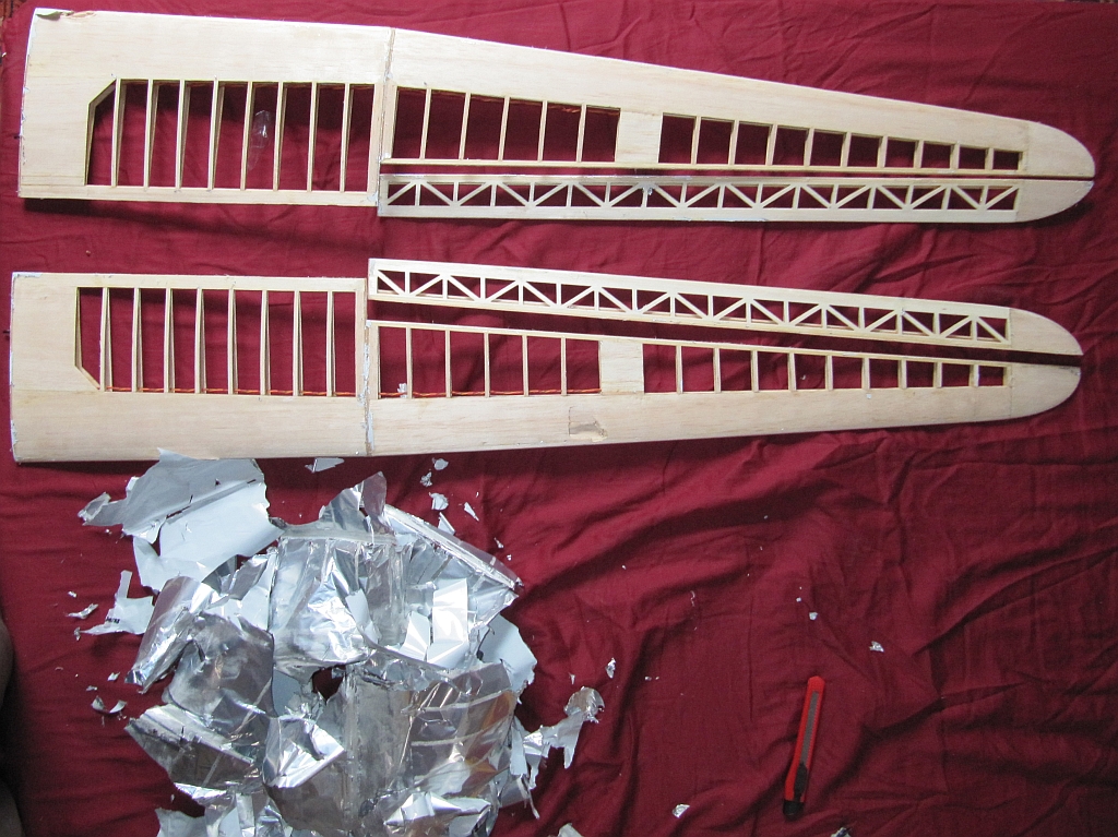

...wo wir wieder beim Thema wären. Rona entpellt grad den AFF-Sperber und ich habe noch nie in meinem Leben was beschisseneres gesehen wie diese Alubedampfte Oralight-Scaleweiß-Folie. A....teuer und taugt weniger als wenn ich das Modell mit ner Alditüte bespannt hätte. Am liebsten würde ich den Flieger zu Lanitz schicken, sollen die doch ihren teuren Müll selbst runterpellen... :evil: :evil: :evil: :evil:

Das ist ja eine arbeit für jemanden der Vater, Mutter, Schwester und Bruder abgemurkst hat. Nichts gegen Rona, aber sowas hab ich noch nicht gesehen. So ne pfriemlerei.................................

...und fertig:
Re: Folie und deren Reste entfernen
Klasse gemacht Rona! :thumbup:
