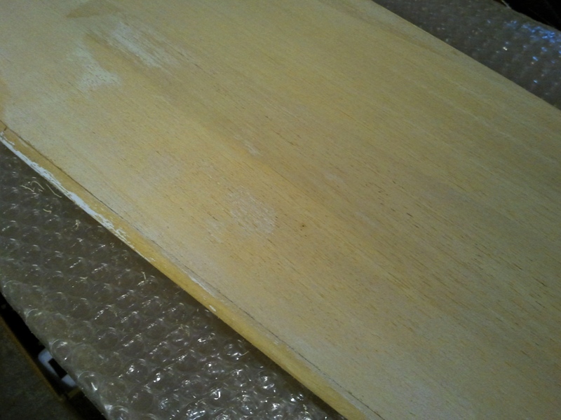

Bin dabei meine B4 zu restaurieren, und hab dazu mühevoll die alte Folie von den Flächen gezogen. Egal ob mit oder ohne Hitze, es sind stellenweise noch Reste von dem Kleber und der Folienfarbe drauf. Runterschleifen geht nicht, da der Kleber sofort das Schmirgelpapier zusetzt.
Hat mir einer einen Tipp wie ich den Kleber von den Flächen (Abachi) runterbekomme??

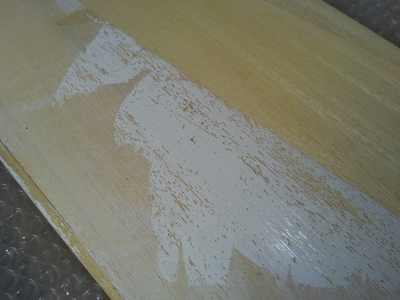

OK, selbe stelle wie eben auf dem Bild. Habs mit 80er Schmirgel versucht, und das geht erstaunlich flott.
Interessant wird nachher das Profil sein, bzw. ich hoffe das ich da nicht zu viel vermurkse. Wobei es so aussieht als ob erstmal nur der Kleber in x-tausen kleinen "Ribbelen" (die Badener sollten das verstehen) abgeht.

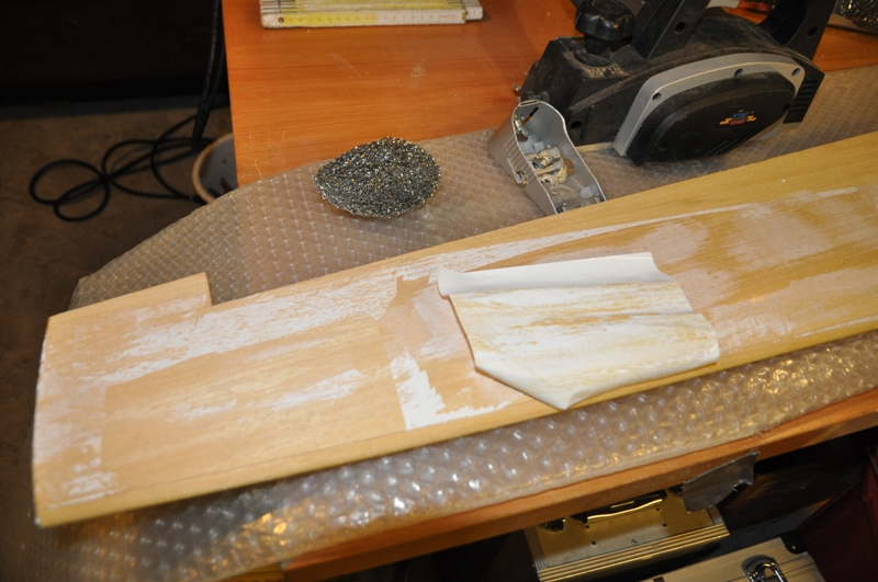

Nachdem ich mich über Nacht beruhigt und heute Morgen das Röckchen ausgezogen hab, kam ein weiterer Versuch.
Streng nach Metallica "fight Fire with Fire" hab ich mal auf besonders ätzenden Stellen etwas Oracover heiß aufgebügelt. Warm abziehen brachte schon besserung, aber ein kalt abgezogener Streifen war richtig erfolgreich! Jetzt hängen zwar sehr viele Abachi-Fasern an der Oracover, aber der alte Kleber is ab. So brauche ich zwar die doppelte Menge Oracover, is aber immer noch billiger als alles Andere (und geht auch deutlich schneller).
Wenn man über eine so behandelte Stelle mit der Hand fährt, fühlt sich das eigentlich ganz normal an obwohl an der Kleberabbügelfoile doch viele Holzfasern hängen. Spachteln und Schleifen wäre auch so angesagt gewesen. Passt also.
Links neben der Folie ist die gesäuberte Stelle. Ein kleiner Streifen Kleber is noch zurückgeblieben. Der sollte mit der Methode auch noch weggehen. Im Hintergrund ein Teil der Werkzeuge die nicht wirklich zum erfolg geführt haben.

Die rechte Fläche war innerhalb einer guten Stunde fast vollständig vom alten Kleber befreit. Stellenweise gingen doch viele Holzfasern mit ab, ist aber zu verkraften.
Zur Technik:
Neue Folie relativ heiß aufbügeln, abwarten bis die Stelle komplett ausgekühlt ist, Folie flach wieder abziehen und gut is. Es gab Stellen da musste man 2x ran, aber alles noch besser wie Schleifen usw. Ich werde/brauche zum Glück auch nix mehr ausprobieren, weil das so für mich die beste Lösung des Problems ist.
Jetzt kanns ganz normal weitergehen, so das die B4 hoffentlich bis zum Saisonstart wieder flott ist.
