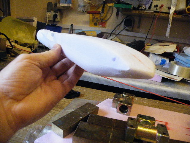

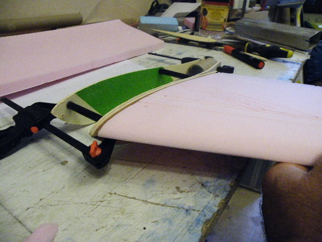

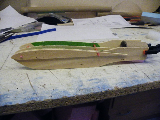

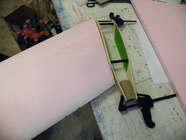

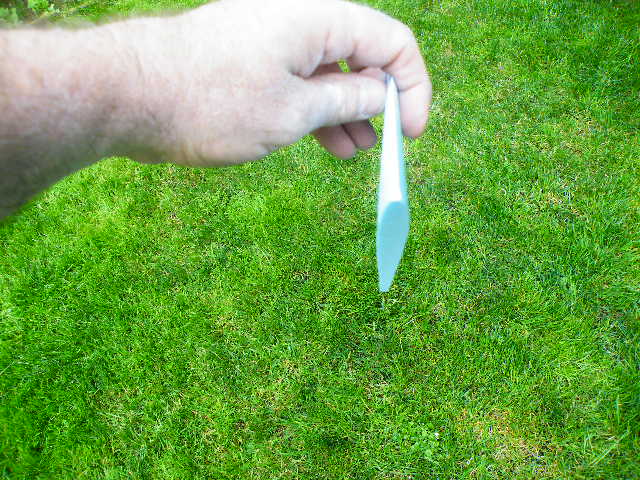

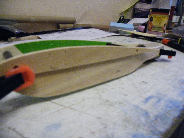

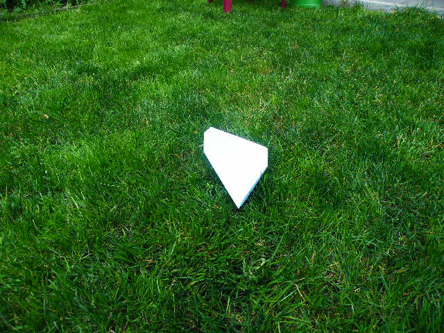

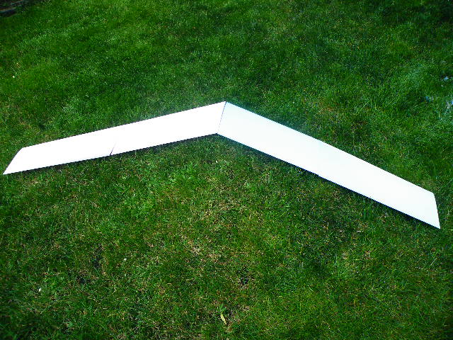

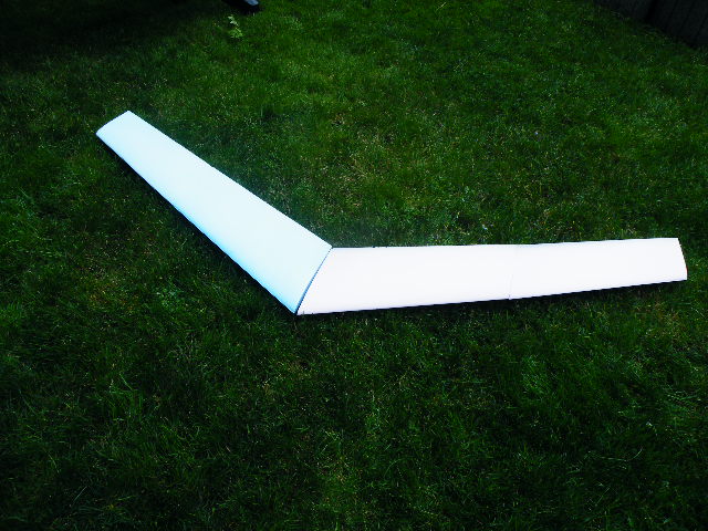

Kerne sind fertig geschnitten, und ein wenig verschliffen
Habe mal die rechten Flächen blau und die linken Flächen rosa zusammengelegt. sieht man nicht so gut wegen dem Gras ,
ein Winglett sieht man auch auf den Bildern.
- ist gut wegen lagenerkennung
- DSCF2610.JPG (140.16 KiB) 5727 mal betrachtet
- DSCF2611.JPG (122.16 KiB) 5727 mal betrachtet
- Winglett
- DSCF2612.JPG (136.26 KiB) 5727 mal betrachtet
- DSCF2613.JPG (124.54 KiB) 5727 mal betrachtet
- DSCF2614.JPG (122.13 KiB) 5727 mal betrachtet
das sieht richtig Klasse aus, schön gemacht, besonders auch das Winglet
Für die Verwindung müßte die Endleiste außen 6,3 mm höher sein als die Nasenleiste, das sieht auf den Bildern auch so aus als ob das paßt...ich hoffe nur dass Dein Marumba fliegt und auch mir der Bau gelingt damit Deine Arbeit nicht umsonst ist
hi Uwe
ich meine das sind so ca 6,5 mm habe aber nicht nachgemessen , das mit dem Bau wird schon klappen da bin ich mir sicher auch bei dir
Nur die Winglett waren Triki zu schneiden und haben mich etliche versuche gekostet, aber ich habe es geschaft
Habe mal die Kerne gewogen Mittelteil wiegt 40 gramm Ausenteil wiegt 28 gramm.
Uwe mit wie viel Grund Gewicht hast du gerechnet?

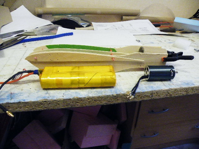

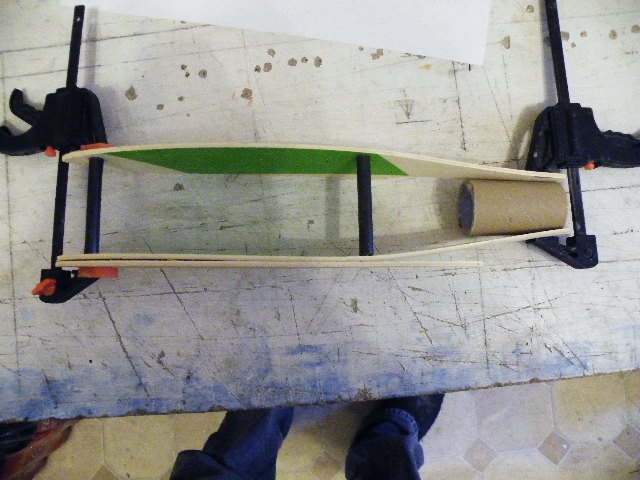

So ich habe da mal was vorbereitet und hoffe das Uwe dazu was sagt ob man es so bauen kann/soll
Der Rumpf wird 65mm breit und ca. 50mm Hoch, und bis Motorachse 300mm ,auf den Bildern ist alles nur zusammengesteckt so das man auch sieht das ich die Motor Achse parallel zur Mitte des Profil laufen lassen möchte , habe mal ein Profil vom Flügel an die Seite mitaufgesteckt damit man den Profilverlauf sieht und sich vorstellen kann was ich meine, Natürlich wird das zu dem Papp Rohr noch abgerundet und hübsch gemacht .Auf dem zweiten Bild ist der Motor ein 4 Poliger innen Läufer und der 4 S A123 Akku den ich verbauen möchte zu sehen. Ich hoffe Uwe das ist so in deinem Sinne, was für ein Motor Sturz soll man wohl einbaut nach oben oder unten und wie viel.

der Teil des Rumpfes bzw. Motorträgers der hinter der Endleiste liegt sollte oben nicht über die Flügeloberseite überstehen
Der Sturz sieht so aus wie ich das am Telefon gemeint habe, das paßt

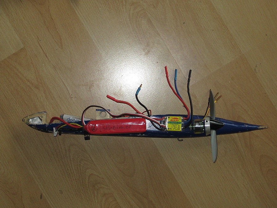

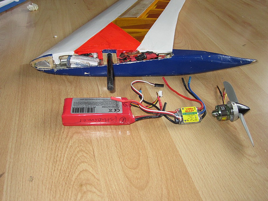

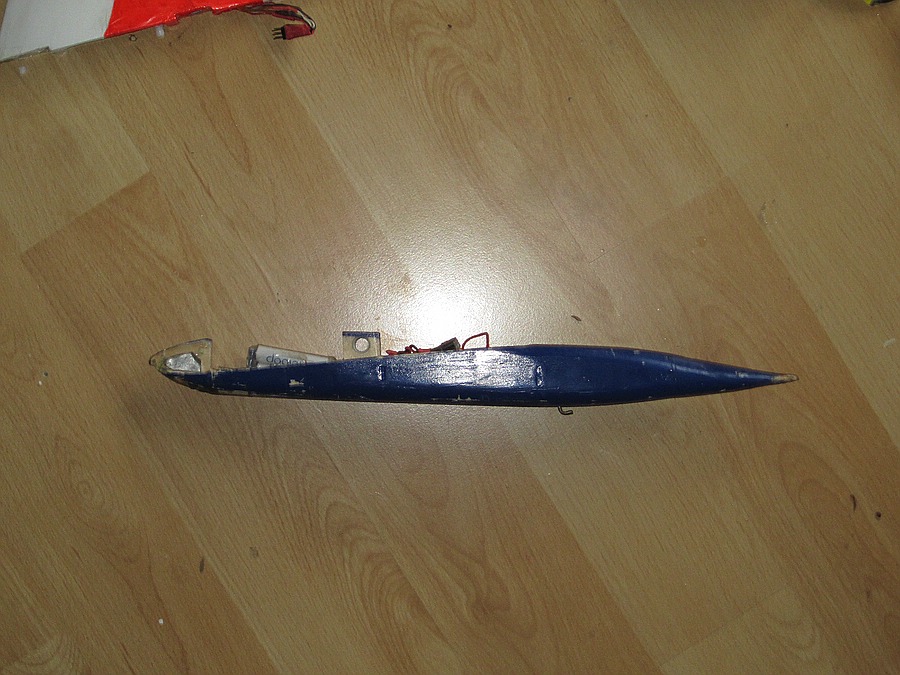

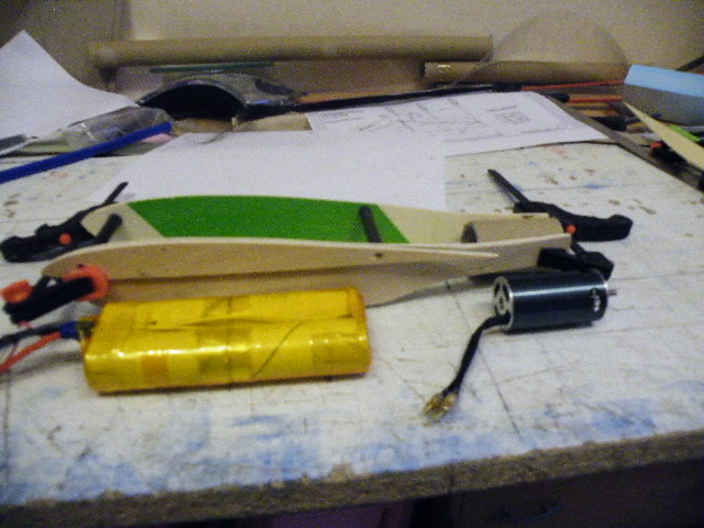

Ich hab die Komponenten mal schematisch an meinen Ares-Rumpf gelegt, ich hoffe man kann erkennen wie ich das meine (die Teile sind kein Ares- oder Marumba-Antrieb, es geht bei den Fotos nur ums Prinzip)
Das Zielgewicht meines Marumba ist übrigens ~ 1,5 kg ohne Ballast, das sind etwa 35 g/dm² Flächenbelastung, da spielt das Gewicht der Kerne keine maßgebliche Rolle, alles andere hat wesentlich mehr Einfluß auf die Flugmasse.
Norbert, Deine Nachricht hab ich bekommen, ich meld mich wenn die Kerne angekommen sind, danke

- Rumpf von der seite Schäg gestellt
- DSCF2618.JPG (113.49 KiB) 5613 mal betrachtet
- DSCF2619.JPG (116.92 KiB) 5613 mal betrachtet
- Rumpf von oben
- DSCF2620.JPG (116.35 KiB) 5613 mal betrachtet
- mal von Oben
- DSCF2621.JPG (117.62 KiB) 5613 mal betrachtet
- Fläche mal angehalten
- DSCF2622.JPG (115.27 KiB) 5613 mal betrachtet
- Rumpf noch mal mit Komponenten
- DSCF2623.JPG (114.07 KiB) 5613 mal betrachtet
ich habe Uwes Rumpfkritik so verstanden das hinter der Fläche nix mehr nach oben steht bezugen auf die Klappenoberseite.
Dann hängt da unten aber gscheit was raus bei den motorisierten Versionen
Obs dann noch Wieblich iss
Na klar ist das weiblich, das ist der Euter der Nuri-KuhBernd H hat geschrieben:Dann hängt da unten aber gscheit was raus bei den motorisierten Versionen![]()
Obs dann noch Wieblich iss![]()
@Norbert: so sieht das viel besser aus, es steht oben möglichst nix mehr über.

Wenn man das mal so zusammen legt, dann fallen die Details viel leichter. Ich werde die Winglets wahrscheinlich nicht seitlich anschrauben, sondern mit zwei 3 mm GFK-Stiften auf der Wingletseite in Führungsröhrchen auf der Flügeloberseite aufstecken, ähnlich wie beim X-Mess.

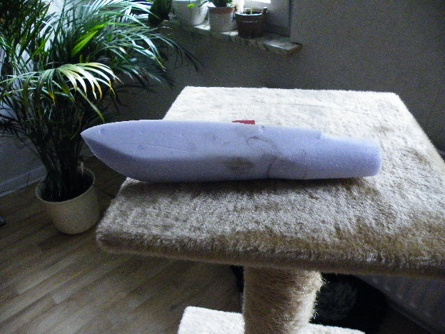

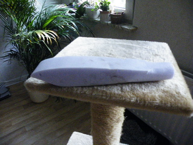

So das ich mir das mal so richtig vorstellen kann habe ich den Rumpf mir mal aus Styrodur geschnitzt so soll oder wird er mal aussehen na ja gewöhnungsbedürftig.
Nun muss mir noch eine Idee einfallen um den Akku zu wechseln am besten von unten aber weiß noch nicht wie.
- Rumpf seitlich
- DSCF2624.JPG (120.66 KiB) 6170 mal betrachtet
- Rumpf seitlich angekippt
- DSCF2625.JPG (122.6 KiB) 6170 mal betrachtet
- Rumpf von Hinten
- DSCF2626.JPG (122.17 KiB) 6170 mal betrachtet
Hallo Norbert,Norbert1 hat geschrieben:Hi
warum machst Du die Nasenleiste gerade abgeschnitten und nicht spitz zulaufend als Verlängerung der Flügel-Nasenleiste?
Gefällt Dir das stumpfe Teil so?
Mach doch den Zugang von oben durch einen Deckel, das hat sich beim X-mess gut bewährt.
Uwe wenn ich aber die Zuspitzung mache verschiebt sich der Schwerpunkt dann, weil ja dann der Flügel pro Seite 30 mm länger wird, am flügel kann ich nichts mehr machen weil der Holm und der erste Ober Gurt noch im Vakuum liegt. Außerdem muss ja die Mittelrippe dann angepasst werden die müsset dann 264 mm lang werden hatt dan aber auch eine andere höhe ist das schlimm ?
ich denke uwe meint du sollst was unter dem Flügel rausragt links und rechts abrunden. Stell dir mal einen Bootsrumpf vor...

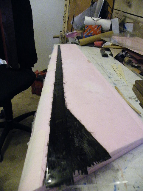

Fröhlich geht es weiter Ober Gurt aus Carbon-Hochmodulgelege CGE-M46 80 g/m² abgestuft Auflamieniert.

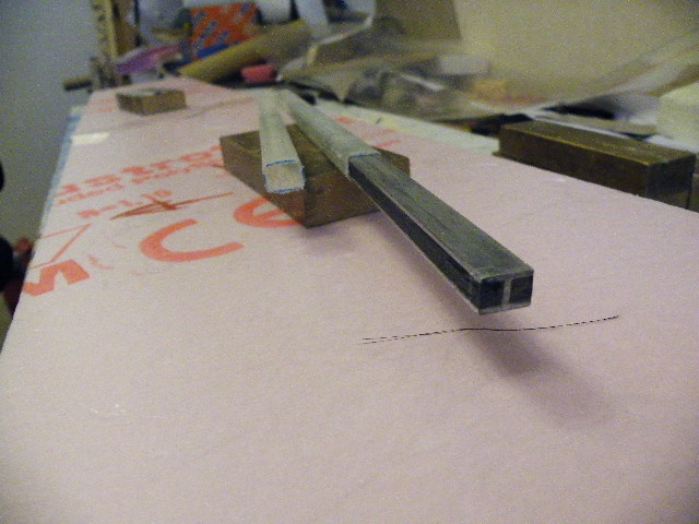

Verbinder ein Doppel- T Alu 11mm breit 8mm hoch mit Rovings (Russenkohle) ausgefüllt und Verbinder Taschen aus GFK- Schlauch doppelt laminiert.
Rumpf länger gemacht so dass er jetzt spitz zuläuft.
Als Lagenaufbau habe ich mir Gfk und zwar 25g matte als Deckschicht 90 grad zum Flügel und 80 g matte 45 grad zum Flügel wäre das sowohl ok ?
- Obergurt auflamieniert
- DSCF2628.JPG (123.07 KiB) 5463 mal betrachtet
- Verbinder und Verbindertaschen
- DSCF2629.JPG (113.15 KiB) 5463 mal betrachtet
- Rumpf mit Nase
- DSCF2627.JPG (119.26 KiB) 5463 mal betrachtet
so Sieht der Rumf mal richig futuristisch aus
Bernd H hat geschrieben:so Sieht der Rumf mal richig futuristisch aus
Jepp, so hatte ich das gemeint und das gefällt mir seeehr gut
