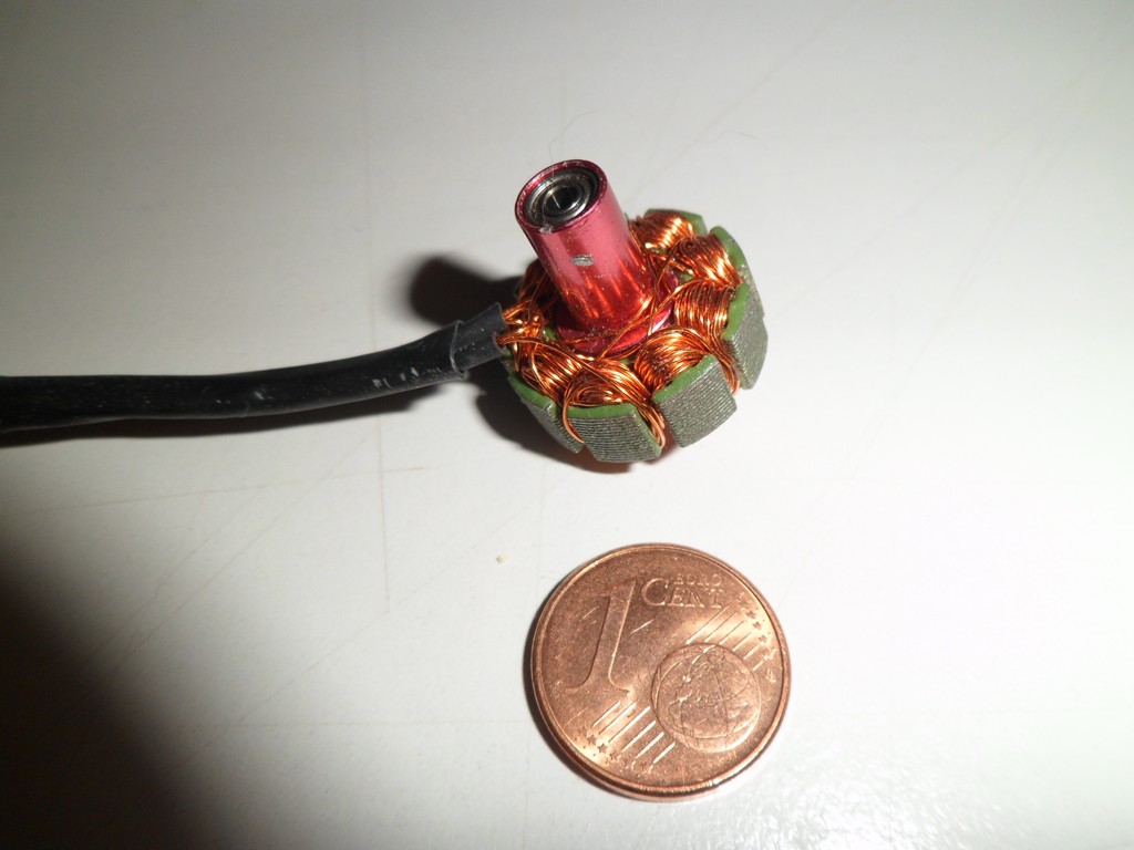

Hab das auch mal mit einem kleinen 5g Motor versucht. War nicht so toll. Der liegt noch 1/4 gewickelt im Keller, meine Finger waren einfach zu groß .
Respekt vor den schön gewickelten Motoren

Genau die Klodeckel sind das Problem :thumbup:
Der Draht ist noch relativ stabil, aber um da eine schöne "Spirale" zu wickeln, ohne dass man kreuz und quer den Draht in die Schlitze schaft, ist schon eine Herausforderung. für die nächsten 2 Drähte brauche ich wirklich viel Ruhe, und die ist nicht in Sicht. :cry:
Auf der anderen Seite sind die Chinakracher so billig, dass ich mir das schon noch überlege.
Allerdings so ein schöner Flugwaren Motor war sicher besser gewickelt.

Hab vor nem halben Jahr auch mal aus lauter Jux und Dollerei einen Motor gewickelt, der leider schon beschädigt aus HK bei mir ankam.
Das Ergebnis war zwar nicht schön...aber das Teil hat gefunzt. :D
Bis ich die Welle kaputt gemacht habe. :oops:

Hallo Bernd,
den gleichen Motor von McLaut hab ich versucht zu wickeln. Bin halt ein Grobmotoriker. :cry:

Ja sowas laüft auch... den eisen isses fast wursch wo der Draht vorbei geht. Hauptsache links und Rechts.
Harry da is ja schon ein Stiel drann , Lager raus Gewindestange durch mit muttern klemmen und schon kann man das Ding spannen zum Wickeln.

Hatte damals 19 Windungen abgewickelt und hab anshließend 21 draufgewickelt. :D
Is gerannt wie sau! :lol:
