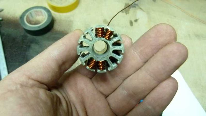

Da ich ja eine dauerhafte Leihgabe von Cristian hier liegen habe 3550er Chinaböller mit Wicklungsschaden werde ich das ganze wie mit Christian abgesprochen hier mal Dokumetieren.
Die Motoren die gerade in arbeit sind sind nicht der vom Christian aber Vollrestaurationen !
Beim entfernen der verkokelten wicklungen ist mir gleichzeitig die Eisenisolierung defenkt gegangen, dann wirds Arbeitsintensiv.
Der Motor wird die Glocke gezogen und das ganze schwimmt ein wenig in Aceton, das löst die restliche Pulverbeschichtung an die dann gummiartig entfernt werden kann. das ist nicht rentabel weil man die Motoren für 30 € kaufen kann aber das ist auch ein Hobby.
Nach verdunsten des acetons wird der Eisenkern heiß demontiert und nochmal gereinigt.
Dann hab ich aus Gfk Platten 2 Endscheiben gebastelt die dem eisenkern gleichen und diesem die Kanten verrundet, das erleichtert das Wickeln.
Bei einigen billig China Motoren schienen die Blechschnitte des Stators keien isolierung untereinader zu haben , das würde aber Wirbelströme und somit "Eisenverluste" vermeiden .

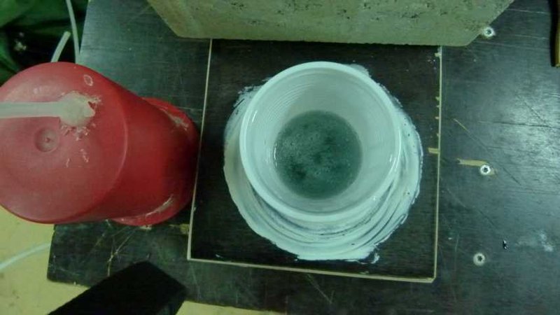

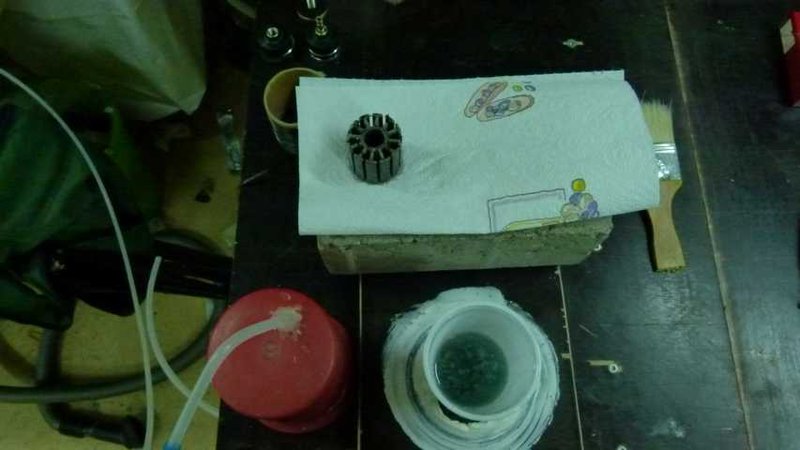

Eine gute Methode ist den Komplett gereinigeten eisen Kern in dünnflüssiges Epoxy Harz zu tauchen und das ganze mehrfach Vakuum zu ziehen und Vakuum nachlassen .
Geharzter Stator nach dem Vakkum
Die Luftblasen zeigen es schon an bei -800 mbar saugt es die Luft überall heraus , und beim Vakuum nachlassen wird das Harz in jeden Zwischnraum gezogen.
Das mach ich jetzt nicht zum ersten mal, und der Erfolg ist gut. Der Eisenkern der voher niederohmig vollen elektrisch durchgang hatte ist nun mit dem Multimeter gemessen nicht leitened! Auch 2 Belche gegeneinder nicht. Der Wirkungsgrad steigt.
Das ganze Themper ich dann noch um das Epoxy Themperaturstabiler zu bekommen.
Jetzt 24 stunden bei 60 °
Die dünne Harzschicht zwichen den Hammerköpfen die bei der Methode entseht riecht als Isolierung volkommen aus für den Dauerbrtrieb.
Zudem ist mehr Platz fürs Kupfer entstanden, was eine dickere Drahtwicklung möglich macht.

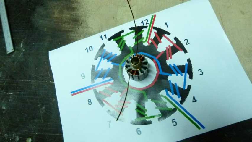

Gewickelt wird dann nach diesem Plan

Die Windungen werden immer auf der Rückseite gezählt, 2mal am "Zahn" vorbei ergibt ein volle Windung,  wenn man Hinten 6 drähte liegen hat hat man auch 6 Windungen !
Der benötigte Draht ist für Diesen Motor knapp 2m lang . Wickelt man nach der Garfik im oberen Foto der reihefolge nach 1-2 und 7-8 hat man bei der 2er Wicklung ca 1,5m Draht zu Fädeln .
Wickelt man 2 und 1 , man beginnt also in der mitte des Drahtes und an der Verbindung zwischen 2 und 7kann man 2 und folglich auch 7 Aufwickeln,
und Muß dann 1 und 6 Fädeln. Das zu fädelnede Drahtende ist dann aber bei 1 nur noch ca 60cm lang.Bei 7 ist das immer ein kurzes Drahtende
Das erst mal sacken Lassen !
Die 2te Wicklung beginnt man mit 11-12 so das sich die Drahtenden von 12 und 1 dann im selben Slot treffen! Nach dem ja beim jeweil 2ten zahn die Wickelrichtung geändert wird , und man zwischen 11 und 12 anfängt kann da schon nix mehr Schief gehen.
Bei 6 und 5 zischen denZähnen beginnen und richtung Zahn 7 wickeln.
Bei letzen draht kann dann schon nichts mehr schief gehen wenn man im freien Slot einlegt und so Wickelt das die Enden weider neben den Enden der Nachbarswicklung herauskommen.
Die drähte die jetzt nebeinader liegen werden dann auf jeweils einen Ausgang des reglers geführt, fertig ist die Dreiecksschaltung!
Trotz des fädelns ist das das Wickelschema das, das am einfachsten zu Wickeln ist ohne das man sich in der Wickelrichtung vertut, und es bleibt am meisten Platz für den Draht!
Ich hoffe man kann verstehn was ich hier Versuche zu beschreiben, es ist gar nicht so einfach das verhältnissmäßig einfache Wickelschema zu beschreiben für den 12n 14p motor . Die Wickelgrafik dazu sagt eigentlich alles.
Bekommt man den Eisenkern nicht von der Frontplatte wird nach dem My Fly Schema gewickelt .Hier kann man alles Wickeln es wird aber durch den von oben nach unten wechselnden Draht zwischen den zusammen gehörenden Zähnen schnell eng. So Optimal lässt sich der Wickelraum dann nicht ausnutzen.

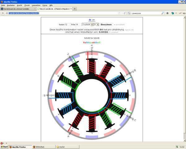

Darum das da http://i.caendle.de/dev/test2/?Nuten=24&pole=2
Gebt oben mal 12 nuten und 14 Pole ein, dann wird das My Fly wickeln ersichtlich!
A B C = links herum Wickeln a b c = rechts herum wickeln .
Für die Dreiechsschaltung wird das Ende von A mit dem Anfang von B verbunden . Das Ende von B mit dem Anfang von C und das Ende von C mit dem Anfang von
A.
Am leichtesten geht Richtig wickeln wenn man den Sator vor sich legt und A a b B C c a A B b c C der Reihe nach auf die Hammerköpfe schreibt.
Ich Dummi zeichne mir dann immer noch die Wickelrichtungen auf die Hammerköpfe.
Beim my Fly wickelschema mit Pfeilen auf den Hammerköpfen wird die Bestromungsrichtung der zusammeghörigen Zähne klar A^ a bvB C^c dvD usw.
Hier muß ma schon richtig Aufpassen wo man beginnt und aufhört. Wenn ihr genau hinseht enden alle Drähte jetzt irgendwo , ausser Anfang A und ende C.
Die beiden gelich mal zusammenfassen dann ist die Fehlerquote beim verschalten gleich reduziert . :roll:

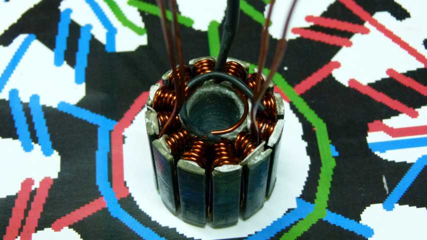

Fertig gewickelt oder besser gefädelt.
Das wieße ist selbklebendes Hauchdünnes Glasflies 1/10mm Dick .
An der Wicklung kann man erkennen das die dünne Isolierung gereicht hat um den Wickelraum so zu einzuengen das es nicht mehr so sauber zu wickeln ging.
Die Draht Kreuzungen hab ich mit dünnem Schrumpfschlauch isoliert. Ein Ausgang ist auh schon Verschrumpft

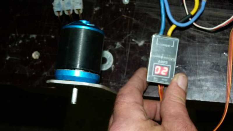

Er Läuft wieder! An 4s mit niedrigem Leerlaufstrom.
Nach dem ich erst vor einer Woche einen Turnigy 4260/600 SK auf dem Prüfstand hatte und somit schon mal eien einiger massenen Vergleich hab, hab ich noch mit einer Sonic 12 x 10 laufen lassen, Der Turnigy saugte mit der Latte an 4s 25A Der gewickelte 20A bei fast identischer Drehzahl.
Ich wede den Motor morgen weider im 380er Zwecksegler verbauen wo er hingehört, dann werd ich sehen was er nun kann und an welcher Latte.

Mein Drehzahlmesser funktioniert weider Dank neuer Batterien! Gemessen wurde an dem billigst Regler von Leadershobby 80A Skywing .
Mit den 6 Windungen je Zahn war die Zieldrehzahl 500n/V lastlos täsächlich sind es jetzt 488n! Gemssen hab ich die an 3s und an 6s .
Das erste Ziel wurde somit erreicht , Absenkung der der Drehzahl!
Vorher Werkelte da an 6s lipo ein 14x6er mit bei vollem Akku 10500u/min bei 47A was auf die dauer für den Draht wohl zu viel wurde , ca 100 flüge hat er gehalten.
Wieder im Modell verbaut siehts mometan so aus . Das sind jetzt gemessene Werte an 22,2V also mittlere Lipo 6S Spannung und 52A pullt der Motor eien 14x8er Latte auf 48er Mittelstück mit 8500u/min Pitch ~120km/h Schub ~ 4,5kg Standmessung . Das sind 77% Wirkungsgard laut easy prop calc an einem 38er Mittesltück. :mrgreen:
Aber auch 270 Watt Verlustleitung !
Den Dauertest 2min. mit Randvollem Akku begonnen an 57A und geschlossenem Rumpf also Kühlungsfrei hat er auch ohne nennenserte Erhitzung bestanden.
Der Test begann mit fast Betreibswarmen Motor, weil er vorher an 4S gelaufen ist Da packt er eine 15x10 an 52A:thumbup: Die nächsten 2 min danach ließ sich der Motor problemlos Anfassen. Ein IF thermometer fehlt noch in meiner Sammlung.
Fazit ein voller Erfolg! Der Billig Chinese Schlägt leistungs mäßig jetzt alles was in der Größenordnung/Drehzahl in Drive Calc Vorhanden ist. ;-)
