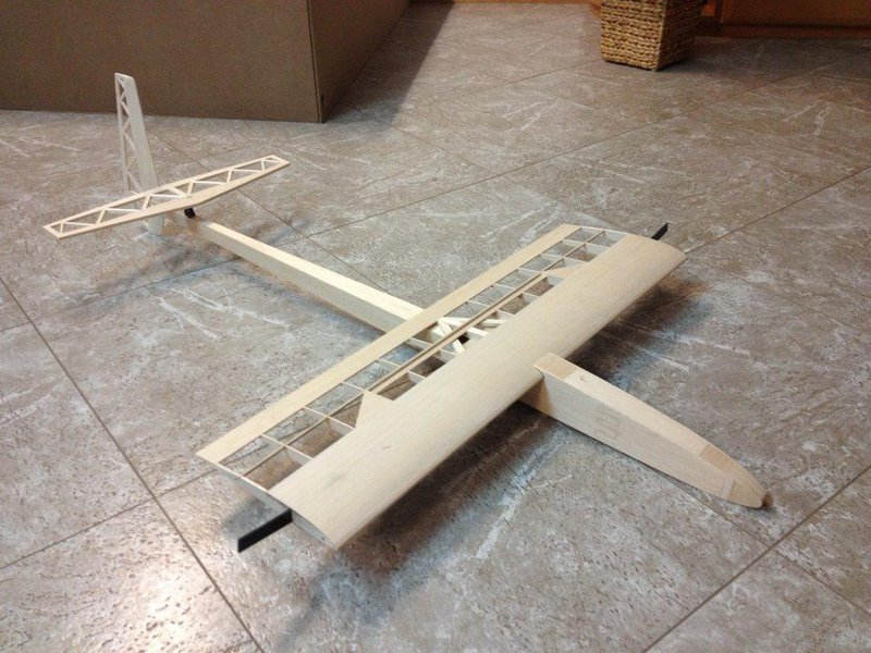

Rohbau
Rohbau

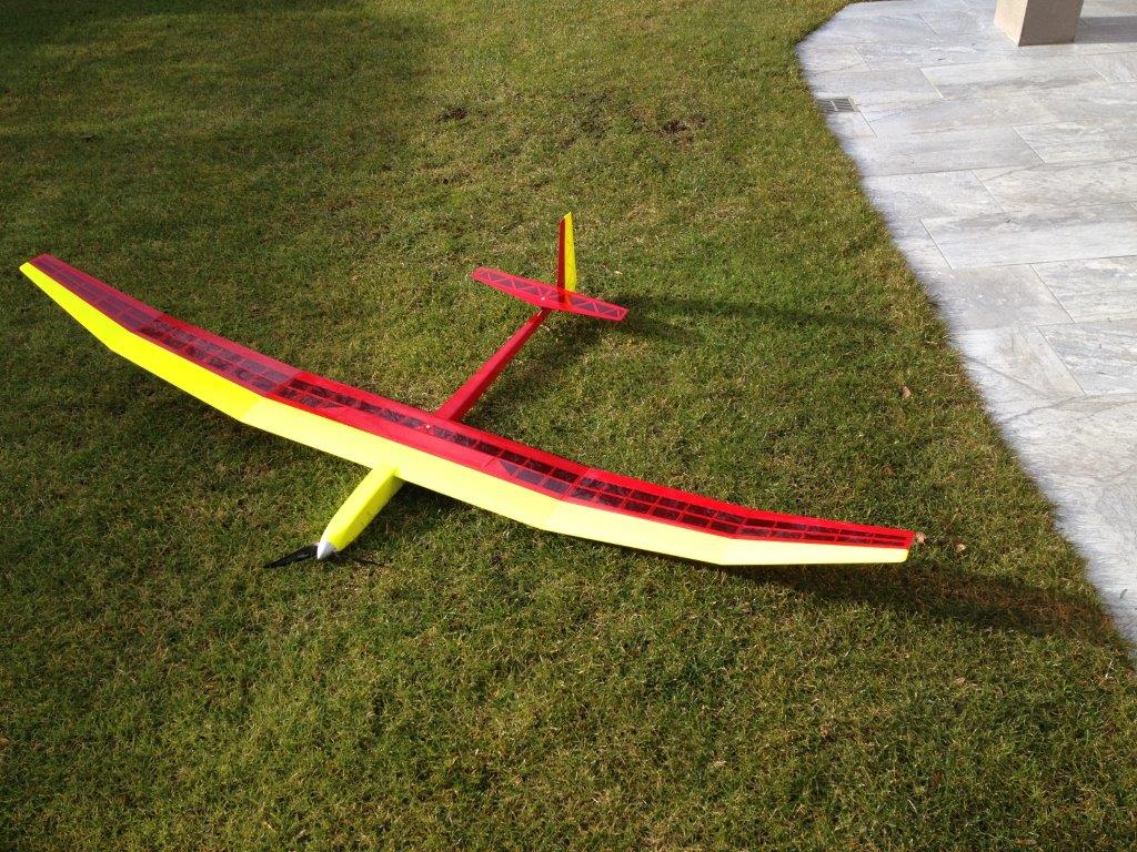

Flugfertiges Modell
Flugfertiges Modell

Schön, Ich kann an nur ein paar wenigen Details erkennen, dass es sich nicht um ein Modell aus unserer Kleinserie handelt, wie hast du die Einzelteile geschnitzt?. 470g sind echt gut.
Gruß Ruben

ich habe anhand der Unterlagen, die ich von dir erhalten haben, die Teile im Cad nachgezeichnet und dann auf der CNC Fräße gefertigt. Ich habe nur zwei kleine Änderungen vorgenommen:
Die Landeklappe wurde etwas verkürzt und der Rumpf vorne um 2 cm verlängert. Dadurch bin ich mit nur 5 g Trimmblei ausgekommen.
Ich bin schon sehr gespannt auf den Erstflug.
Nochmals vielen Dank für die Bereitstellung der Unterlagen.
Gerhard

schönes Modell, besonders die Wippe aus CfK ist ein echter Hingucker :thumbup:
Die längere Nase gefällt mir optisch nicht so gut, aber wenn sie hilft ca. 40g totes Trimmblei zu vermeiden, würde ichs beim nächsten Mal auch so machen, der Zweck heiligt die Mittel ;-)
Viel Erfolg beim Erstflug und berichte mal wieder
Rainer

schönes Modell, mir gefällt die lange Nase optisch besser als die kurze, wie man sieht liegt die Schönheit im Auge des Betrachters ;-)
Ich bin gespannt auf Deine Erfahrungen mit dem kurzen Spoiler. Wie ist der angelenkt, mit Kulisse oder Hebel?

Hallo Allerseits,
über die Weihnachtsfeiertag habe ich mir noch einen Elektrorumpf gebaut. Ich habe mich genau an die Baudoku von Rainer gehalten. Warum das Rad neu erfinden, wenn sich jemand schon darüber den Kopf zerbrochen hat. ;-) Nochmals danke an Rainer!!!!
Es mussten lediglich die Spanten und die Rumpf Seiten-, Ober- und Unterteile umgezeichnet werden. Den Rest hat dann die Fräse erledigt.
Ich verwende einen arbeitslosen AXI 2212-26 mit einen 2S 850 mAh Akku und einer 12x6,5 Luftschraube. Das ergibt eine Stromaufnahme von 9A und soll rechnerisch einen Standschub v. 500 g ergeben.
Die Servos habe ich ganz nach hinten verlegt. Der Akku kommt gleich nach dem Motor. Das hat den Vorteil, dass ich den Akku über den Rumpfdeckel tauschen kann und nicht die Fläche immer demontieren muss.
Das Abflugewicht hat sich um genau 100g erhöht und komme somit auf 570g mit dem Elektrorumpf. Der Segler wiegt 470g.
Sollte es die Witterung erlauben, werde ich beide Versionen am Wochenende testen.
Beste Grüße aus Tirol
Gerhard
Bilder gibt es auch noch:
Anordnung der Komponenten<br />Der Spinner wird noch getauscht!
Re: RES-Modell Baba-Jaga
Verfasst: Fr 10. Jan 2014, 13:10
von little_wing
Hallo Gerhard,
danke für die Blumen :)
Der Rumpf ist sehr schön geworden mit einem perfekten Übergang zum Spinner.
Die Anordnung der Komponenten ist bei mir ähnlich, nur sitzt der HOTT Gr12 bei mir noch hinter dem Empfänger, weil ich schwerere 3S-Akkus fliege. Berichte mal, wie es sich mit der 2S Motorisierung fliegt, ich überlege gerade auch den Antrieb umzustellen um noch etwas Gewicht zu sparen.
Gruß und viel Spaß mit den beiden BABA's
Rainer
