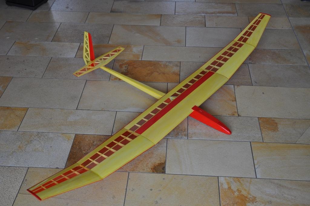

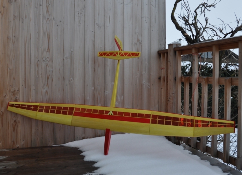

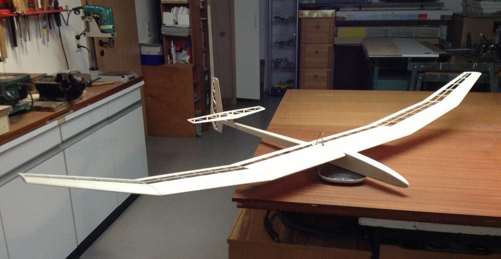

Re: RES-Modell Baba-Jaga
Hier noch ein Bild
- rumitbaba.jpg (97.78 KiB) 12272 mal betrachtet

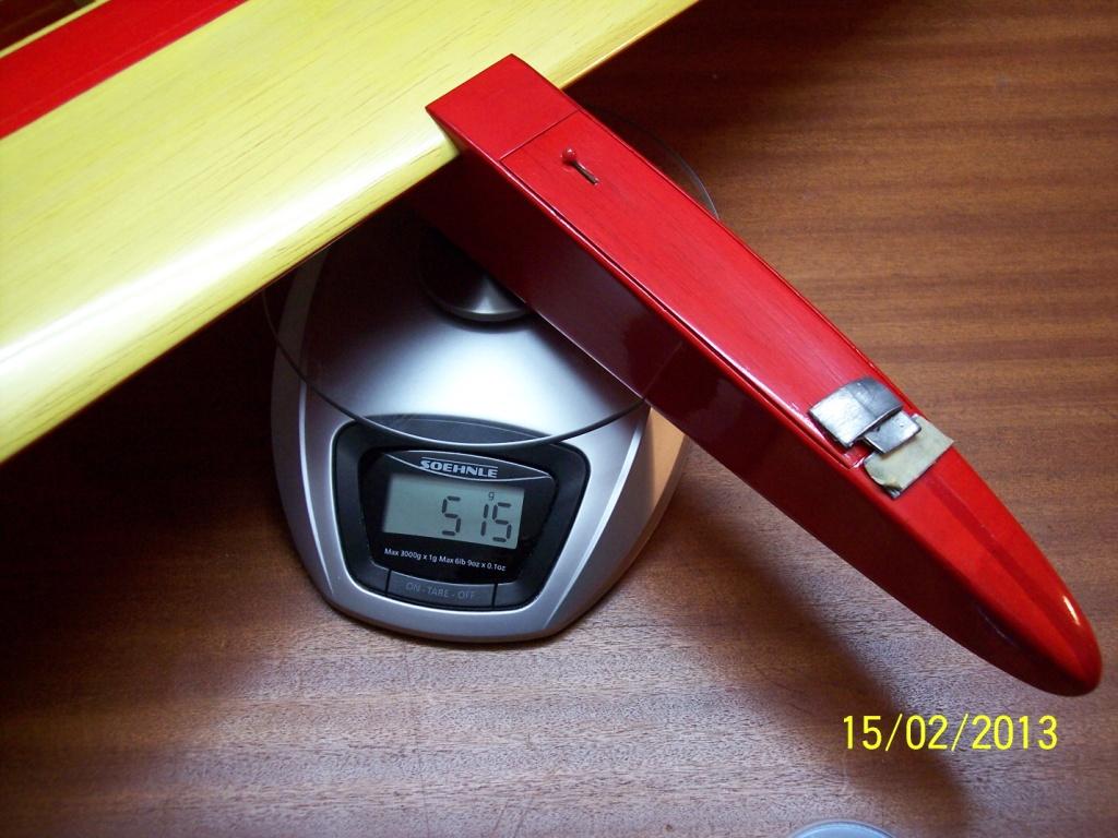

Hallo Baba-jaga-Bauer,
ich gehöre zu den Glücklichen, die wenige Tage vor Weihnachten einen Bausatz der Baba-jaga erhalten haben. Mittlerweile ist der Flieger bis auf die Bespannung fertig.
Ich möchte jetzt hier an dieser Stelle keinen Bau-Fortschrittsbericht erstellen, der Flieger ist ja bereits gebaut und daran habe ich zu Beginn nicht gedacht. Aber die eine oder andere Erfahrung, die ich während des Bauens gemacht habe, ist vielleicht ganz hilfreich, sollte aber nur als Ergänzung zu der sehr ausführlichen Bauanleitung, die Ruben erstellt, gesehen werden.
Einige Anmerkungen zum Bausatz:
Was aus dem braunen Karton fällt, ist wirklich vollständig, selbst eine Flasche Sekundenkleber ist drin, die Hölzer sind je nach Einsatzzweck gut ausgewählt (leider war ein 3mm Fräsbrett zu weich, wurde aber problemlos ersetzt), selbst alle Kleinteile sind vorhanden, sodaß eigentlich nichts zugekauft werden muss. Die Fräsungen sind präzise, haben halt die üblichen Franzen, die man verputzen muß.
Bevor man mit dem Bau beginnt, sollte man sich gleich noch in der Apotheke ein Dutzend 09er Kanülen besorgen (10ct./Stück), denn mit denen ist der dünnflüssige Sekundo besser zu verarbeiten; es wird fast ausschließlich damit geklebt.
Worauf beim Rumpf und den Leitwerken zu achten ist:
Die Baureihenfolge ist sehr gut ausgeklügelt und läßt relativ schnell einen stabilen und leichten Rumpf entstehen. Unbedingt ist vor dem Aufspannen aufs Baubrett das untere Rumpfbrett auf Geradlinigkeit prüfen, bei mir waren Spannungen im Holz freigeworden und hatten einen leichten Verzug verursacht. Desweiteren habe ich die 4x4 Eckleisten an der Stelle, an der später die Höhenleitwerkswippe eingesteckt wird, vorher schon mit einer Flachfeile entsprechend ausgespart. Der Rest geht fast von alleine dank Sekundo.
Noch ein Hinweis: zum geradlinigen Verlegen der Bowdenzugrohre sollten die Ausschnitte im vorletzten Spant ca. 1-2mm nachgefeilt werden, sonst erhält das Rohr einen unsteten Verlauf im Bereich der 0,8mm Verstärkung, die Folge ist eine Schwergängigkeit insbesondere des 0,8er Drahtes für das Höhenruder.
Ganz wichtig beim Rumpf: alles Zusatzgewicht hinter dem Schwerpunkt fordert Ballast in der Schnauze und muss bereits jetzt vermieden werden, also keine zus. Leimraupen, Verstärkungen etc.!! Aufgrund der relativ kurzen Schnauze muss man das später mit totem Blei in der Nase büßen. Ich habe daher schon im Vorfeld größere, schwerere 12g-Servos mit Metallgetriebe vorgehalten (wird alternativ in die Bauanleitung aufgenommen laut Ruben). Außerdem habe ich die aus relativ weichem Balsa gefräste Schnauze aus dem Bausatz durch härteres Balsa mit integrierter Ballastkammer ersetzt.
Sehr wichtig beim anschließenden Verschleifen des Rumpfes ist es, am Heck möglichst sinnvoll dort abzuschleifen, wo es die Festig- und Steigkeit nicht beeinträchtigt, d.h. im Bereich der Eckleisten sollte man durchaus bis auf die Leiste herunterschleifen. Ich habe bei meinem Rumpf auch ein zweitesmal die Schleiflatte angesetzt und dadurch noch einige Gramm gefunden. Nach dem vorläufigen Auswiegen mit allen Einbauten, Bowdenzügen etc., aber noch ohne Folienbespannung, mussten trotzdem noch ca. 40g in die Schnauze.
Das vorläufige Gesamtgewicht beträgt derzeit (ohne Bespannung!) mit allen Einbauten incl. vorgehaltenem Ballast 452g. Wenn man großzügig 1,5 qm Folie Oralight mit ca. 60g ansetzt, wird die Baba-Jaga knapp 510g haben.
Gewicht am Heck sparen, heißt auch die Leitwerke sorgfältig auf Profil und Leichtigkeit zu schleifen. Wie wissenschaftlich akribisch man das machen kann, zeigt Mark Drela auf der Website für seinen Allegro, alleine das Verschleifen der Leitwerke ist schon fast eine Doktorarbeit.
Am Ende sind für die Leitwerke 18g oder weniger realisierbar.

Moin, moin an alle,christianka6cr hat geschrieben:Moin Rainer
Du machst uns ja ganz schön den Mund wässrig mit deinem Bericht ...ohne Bilder...![]()
okay, es gibt doch drei Rohbaubilder, bevor ich den Flieger in Folie einpacke:
Rainer

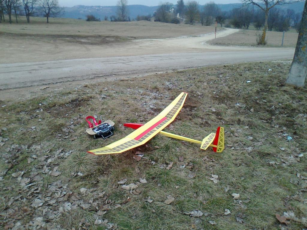

Unten noch 2 Bilder
Gruß Ruben

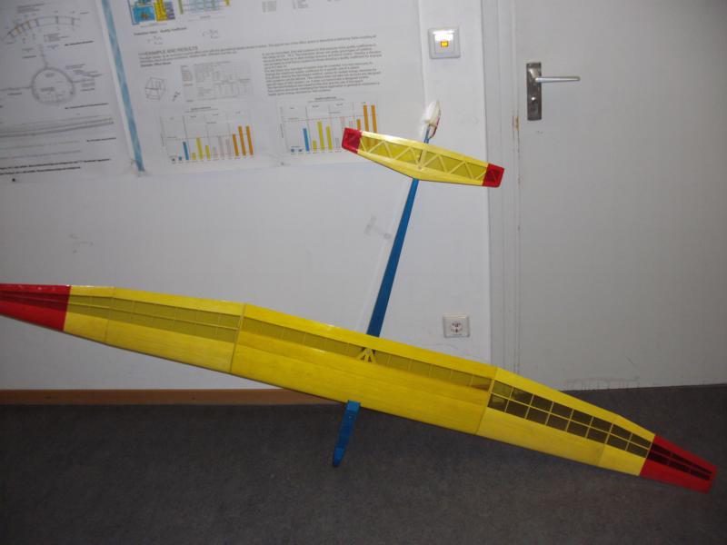

Jonas BABA-JAGA im Flug
BABA-JAGA, welche ich für die Bauanleitung gebaut habe.

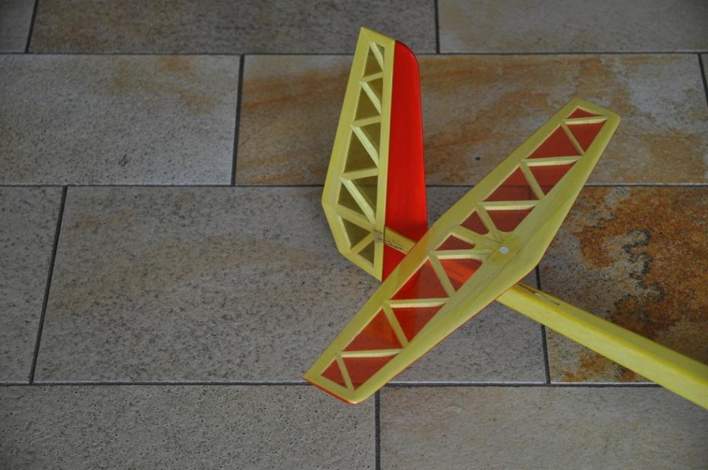

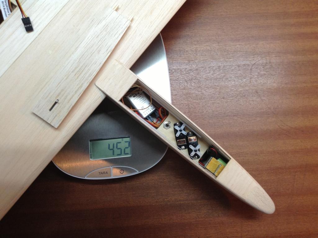

Hallo Baba-Jaga-Bauer und Interessierte,
gestern ist der letzte Handgriff getan worden, Baba-Jaga ist fertig. Wie versprochen hier einige Bilder. Zur Gewichtsbilanz ist zu sagen, dass die 500g knapp verfehlt wurden. Die vorletzte Wägung - noch ohne Folie, aber sonst komplett - ergab 452g (siehe Foto im letzten Bericht).
Jetzt mit Folie bleibt die Waage bei 515g stehen. Dieses Gewicht bildet den flugfertigen Flieger ab, mit kompletter RC-Ausrüstung und incl. HOTT-Vario (kommt später wieder raus).
Zum Einstellen des Schwerpunktes auf 62mm waren weitere 9 g Blei (resultiert aus Bespannung der Leitwerke und Rumpfende!) zu den bereits in den 452g enthaltenen 41g Ballast notwendig. Die Folienbespannung hat mit 45g zu Buche geschlagen.
Jetzt warte ich nur noch auf besseres Wetter, damit der Flieger mal in die Luft kommt. Zur Zeit taut bei uns der Schnee weg und der Flugplatz ist unbegehbar...

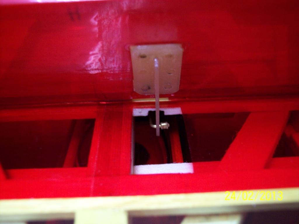

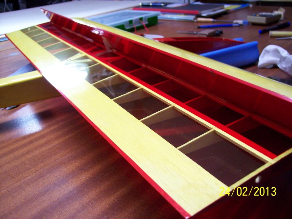

Hallo Thomas,
Bei meiner Baba-jaga ist zentral ein Hitec HS55 verbaut und stellt die Klappe über ein kurzes Gestänge ca. 80 Grad auf. Geschlossen gehalten wird die Klappe mittels 2 Paar Neodymmagneten, die jeweils außen im Innenflügel an der vorletzten Rippe eingebaut sind. Das funktioniert bis jetzt sehr gut. Meine Baba-jaga war noch nicht in der Luft, ich bin aber zuversichtlich, dass die stellkraft unter den meisten Bedingungen, außer vielleicht im Sturzflug, ausreichen wird. Die Flugerprobung wird es zeigen.
Die Anordnung mit einem Servo ist auch in der Bauanleitung von Ruben Bühler so vorgesehen. Der Allegro Lite von Mark Drela verwendet das gleiche Prinzip.
Rainer
Rainer
tomslara
Hallo Rainer,
hört sich gut an. Könntest du mal ein Bild davon machen, sprich ein paar Detailaufnahmen.
Wäre super.
Wäre super.
little_wing
- Beiträge: 38
- Registriert: Di 5. Feb 2013, 11:22

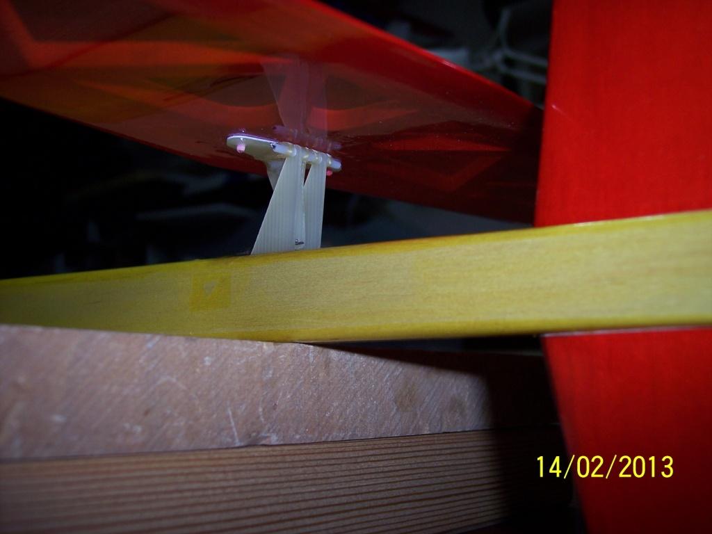

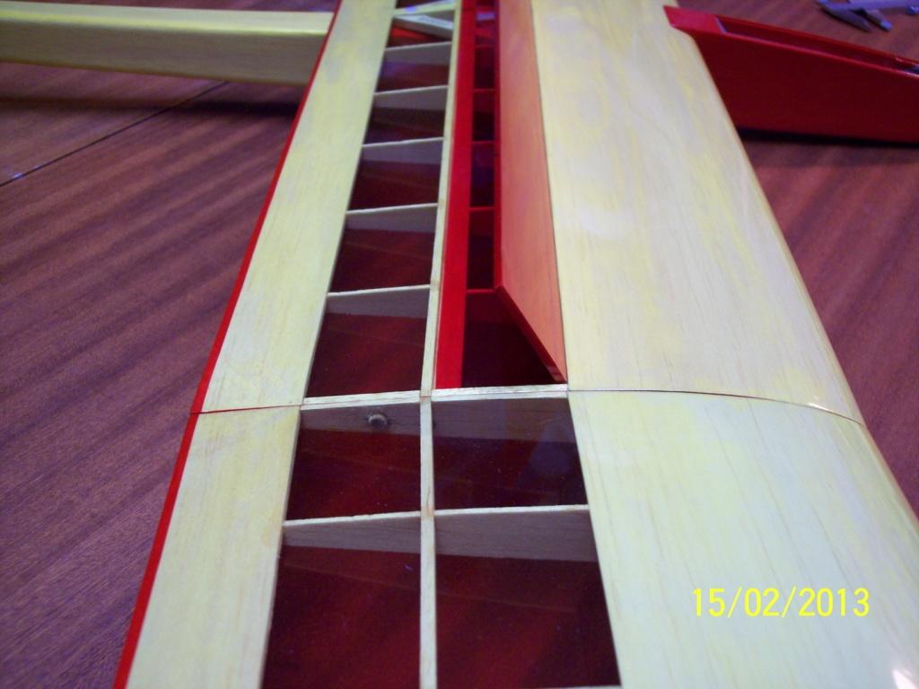

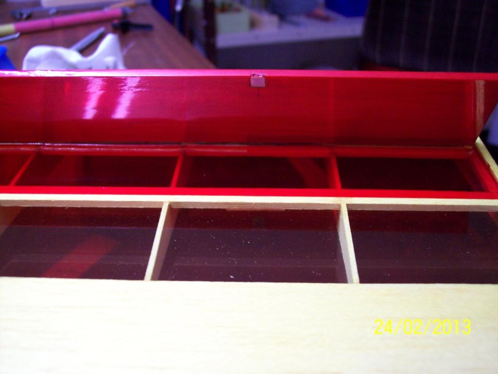

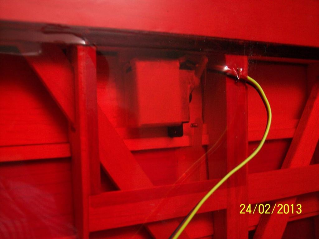

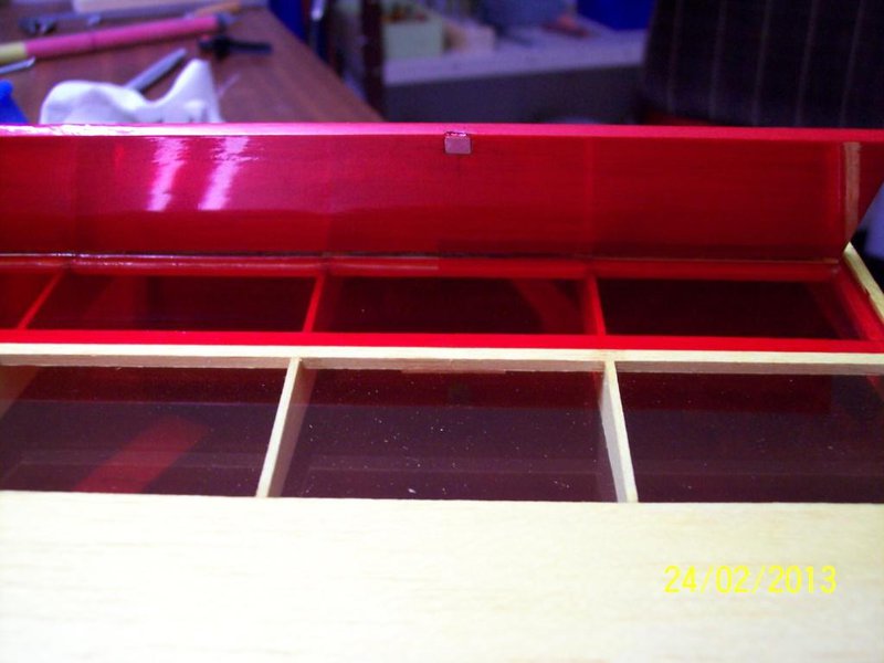

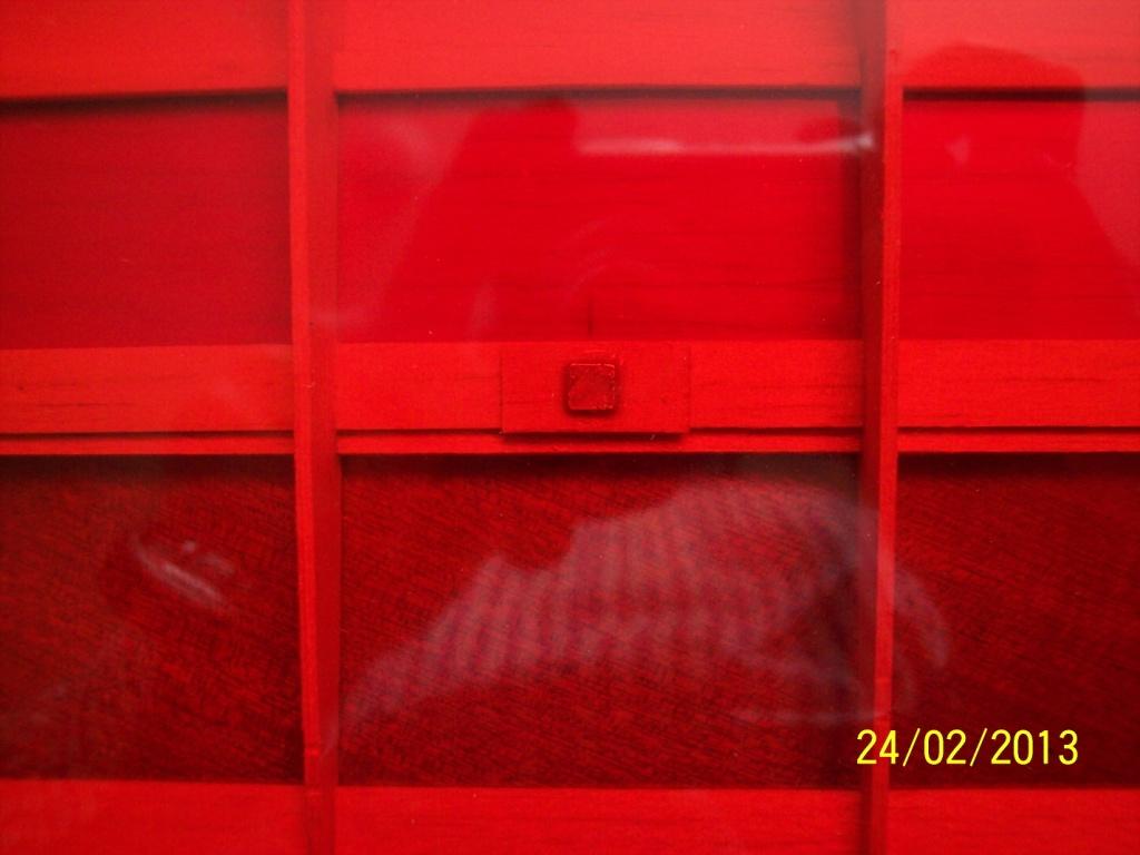

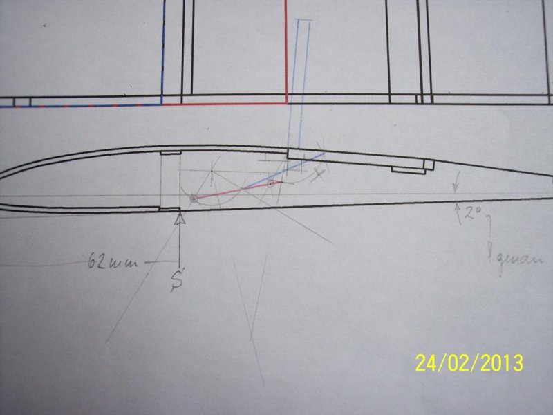

Hallo Thomas,
angehängt ein paar Bilder, die den Einbau und das Prinzip veranschaulichen sollen. Leider ist Servo und Gestänge unter der roten Folie nicht besonders gut zu erkennen.
Das Servo (eingepackt in Malerkrepp, geklebt mit 5min-Epoxy) sitzt in der Ecke zwischen Mittelrippe und Holm, Umlenkhebel ist aus GfK-Resten, Hebel aus 1mm Messingdraht. Die kleinen Neodym-Magnete (4x4mm) sitzen jeweils im vorletzten Rippenfeld, einer in der Klappe, der zweite verdeckt unter der Hilfsleiste im Flügel. Mit einem untergeklebten 1mm Balsarest kann man die Haltekraft etwas abschwächen, mußt du ggf. ausprobieren.
Mit der Servowegeinstellung das Servo bei geschlossener Klappe so einstellen, dass es nicht "knurrt".
Die Betätigung der Klappe habe ich bei mir auf den Gasknüppel (=Bremse) gelegt. Da bei mir auf dem Gasknüppel auch das Seitenruder liegt, habe ich über einen freien Mischer und einen Schalter die Funktion während des Fluges abschaltbar gemacht. Dadurch wird eine ungewollte Betätigung während des Hochstarts oder auch im Flug verhindert (ist manchen schon passiert!) Vor dem Landen wird dann die "Bremse" wieder über den Schalter freigegeben.
Ich hoffe, die Bilder sind einigermaßen aussagefähig.
Rainer
Hallo Rainer,
vielen Dank für deine Bilder, die Aussagekräftig genug sind. Ich finde dies eine einfache und doch hoffentlich sehr gute Wirkungslösung. Bitte berichte mir mal wenn du es ausprobiert hast.
Viele Grüße Thomas

Das mit den Magneten war die einzige Möglichkeit die lange Klappe in den Griff zu kriegen. Ohne Magnete steht sie immer irgendwo auf und schließt nicht zuverlässig. Ich hab vor 3 Jahren genau das Problem beim Bubble Dancer gehabt und ewig dranrumgemacht bis ich die Magnete eingbaut hab... Seitdem schließt die Klappe zuverlässig. Einziges Problem ist, dass bei sehr kleinen Klappenauschlägen die Klappe außen noch drin ist, da ja hier die Magnete halten, sie aber innen schon etwas raussteht... hat mich beim Fliegen bisher noch nicht gestört.

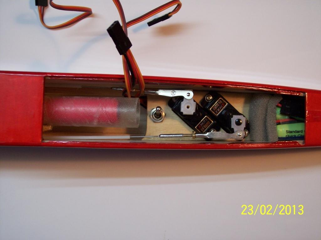

Das Video läßt hoffen, Baba-Jaga fliegt ja fast wie ein großer HLG incl. Landung in die Hand!

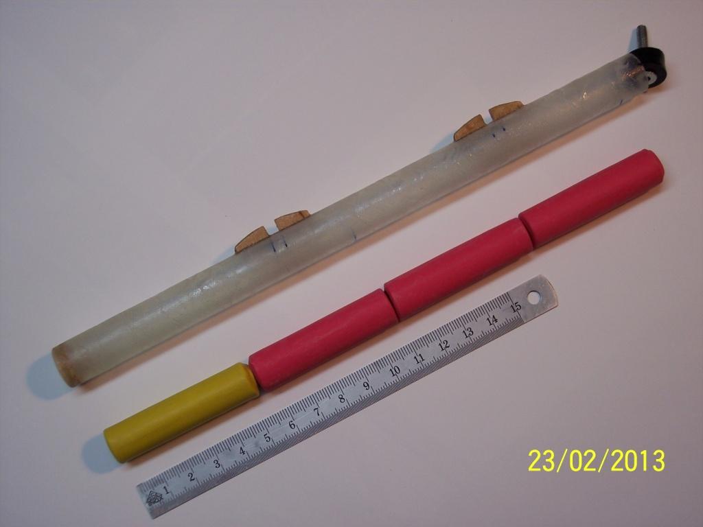

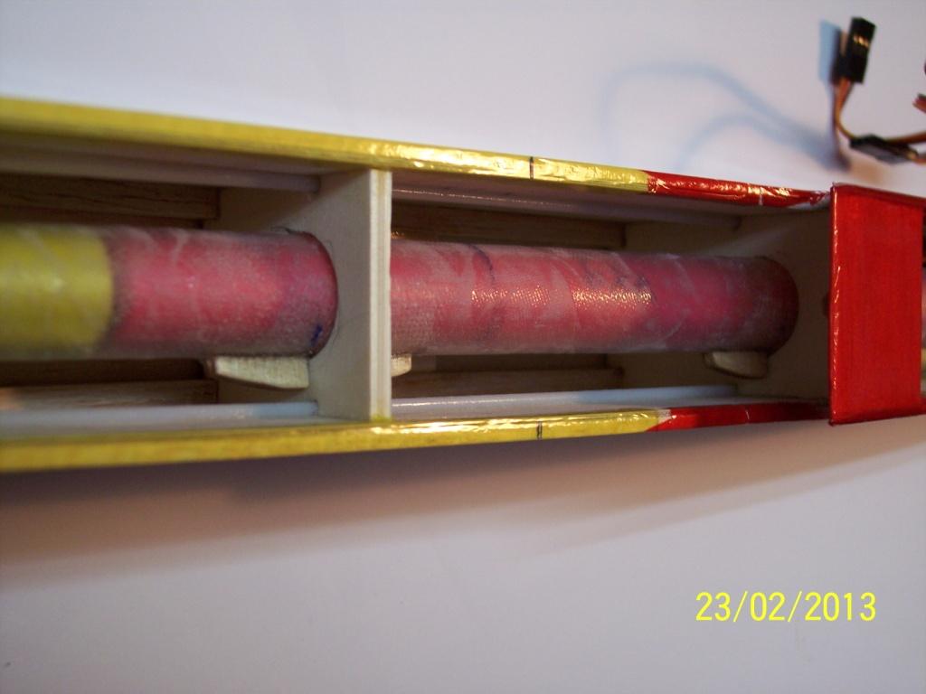

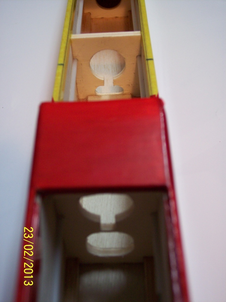

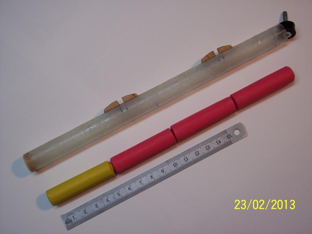

Hier noch ein Hinweis an alle Baba-Jaga-Bauer, die noch nicht die RC-Anlage eingebaut haben:
Wenn ihr das Ballastrohr fest einbauen (also kleben) wollt, müssen die Servos unbedingt so weit nach hinten rücken, dass davor noch Platz für den Empfänger ist (siehe auch Bauanleitung).
Meine Überlegung war schon im Vorfeld, das Servobrett so weit wie möglich nach vorn zu setzen (wegen Schwerpunkt) und den Empfänger dahinter; das war wohl zu voreilig. Der Empfänger wäre dann leider bei eingeklebtem Ballastrohr so o.W. nicht mehr auszubauen, dumm gelaufen
Habe dann aber noch eine Lösung gefunden (Servobrett war ja schon verklebt), die den Ausbau des Ballastrohres durch eine Art Bajonettverschluß erlaubt, wenn man doch mal an den Empfänger ran muss:
- in Spant 2 und 3 eine Nut 3x5mm einfeilen (wie Schlüsselloch)
- zwei Rippen aus 3mm Birke- oder Buchen-Sp. fluchtend auf das Rohr im Abstand der Spanten kleben
- Rohr einschieben, Mitte Rohr zum Schwerpunkt einmessen
- Spantlage an den Rippen anzeichnen und Nut einfeilen
- Rohr einschieben und um ca. 90°verdrehen, FERTIG! (liest sich einfach, war aber ein ganz schönens Gefummel!!!)
Hoffe dass ihr den Aufwand vermeiden könnt, trotzdem hier noch ein paar ergänzende Bilder:
Übrigens wiegen die abgebildeten Ballaststücke zusammen 316g.
Rainer
Bajonettverschlüsse und Ballastrohre ... Lustig, interessante Idee.
In der Bauanleitung hab ich nen Hinweis drin, dass das Servobrett nach vorn muss. (Kapitel 2.8)
Dein Hauptproblem ist der Schalter, der Klaut einfach soviel Platz, dass der Empränger nimmer durchpasst. *g*
Die ganzen RES Flieger gehen eigentlich ganz gut zum Handrunden fliegen. Auf der Wiese fliegen wir uns die Flieger gegenseitig in die Hand, ist vor allem dann lustig wenn mehr Personen als Fieger anwesend sind.

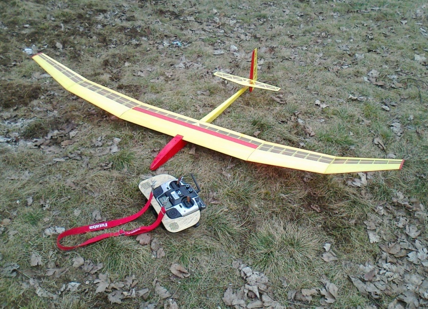

heute war Erstflug, der Flieger war das erste mal in der frischen Luft
Unsere Flugwiese war nach langem Warten endlich einigermaßen begehbar.
Wetter:
bedeckter Himmel, 12°C, fast windstill; beim Aufrüsten aber schon die ersten Regentropfen auf der Bespannung.
Trotzdem etwa 8-10 Handstarts gemacht, Wurfstarts ähnlich dem Video von Ruben mit Vollkreisen.
Erste Eindrücke:
Ruderabstimmung paßt gut, Seitenruder kommt sehr zielgenau, V-Form scheint gut abgestimmt.
Etwa 5-6 Hochtrimm-Klicks waren nötig für flaches Gleiten (mein Leitwerk hat ein vollsymmetrisches Profil?!).
Modell läßt sich schön aushungern vorm Aufsetzen.
Schwerpunkt ist momentan auf 62mm eingestellt, vielleicht kann der noch etwas nach hinten. Überprüfung aber erst, wenn der Flieger mal mehr Luft unter den Flügeln hat.
Die Störklappe sollte man - laut Ruben- auch erstmals in größerer Höhe probieren (wahrscheinlich wirkt sie brutal), damit man genug Zeit hat, die richtige Höhenruderzumischung finden.
Das kommt dran, wenn der Flieger das erste Mal mit dem Gummiseil gestartet ist.
Unterm Strich bin ich s-e-h-r z-u-f-r-i-e-d-e-n, Dank an die beiden Konstrukteure, ich glaube, mit der Baba-Jaga ist ihnen ein großer Wurf gelungen.
