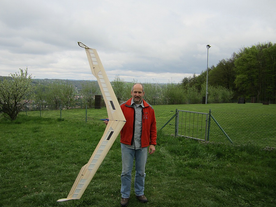

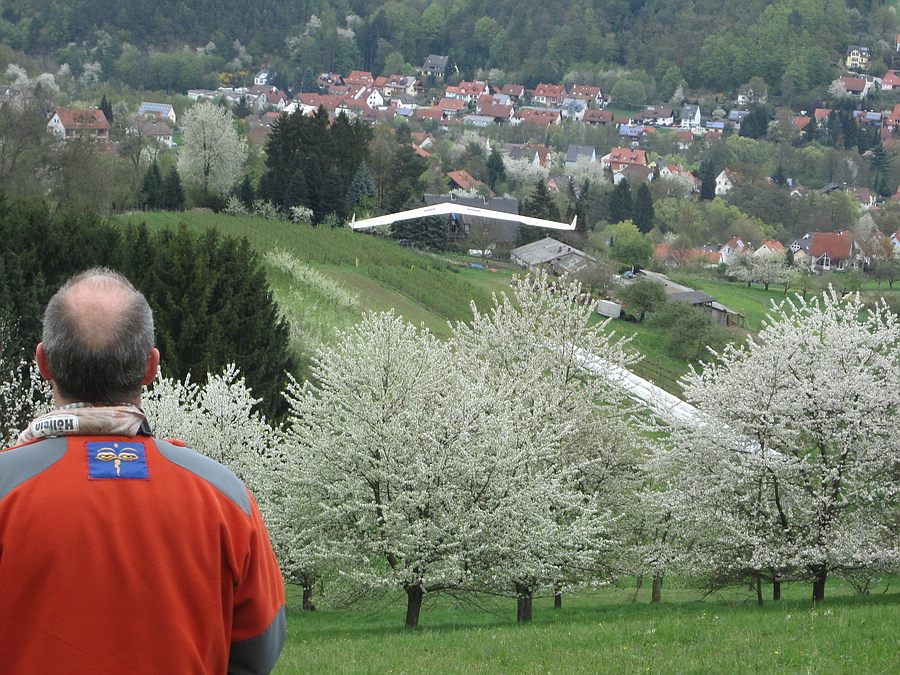

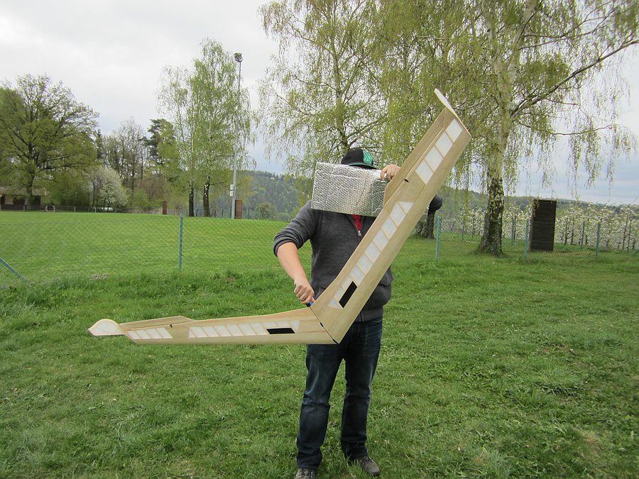

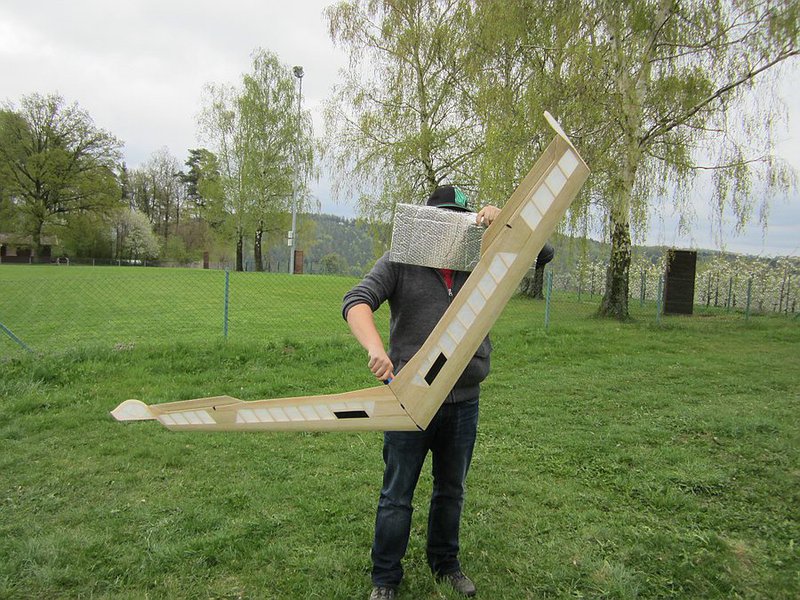

Hier also die Bilder vom Erstflugtag des ARES Light, leider ist irgend ein Schmutz in meiner Kamera den ich mal entfernen lassen muss, Danke an Tobi für die Bilder:
Der Leitwerkspilot schämt sich für das schwanzlose Gerät das er präsentieren muss und möchte nicht erkannt werden

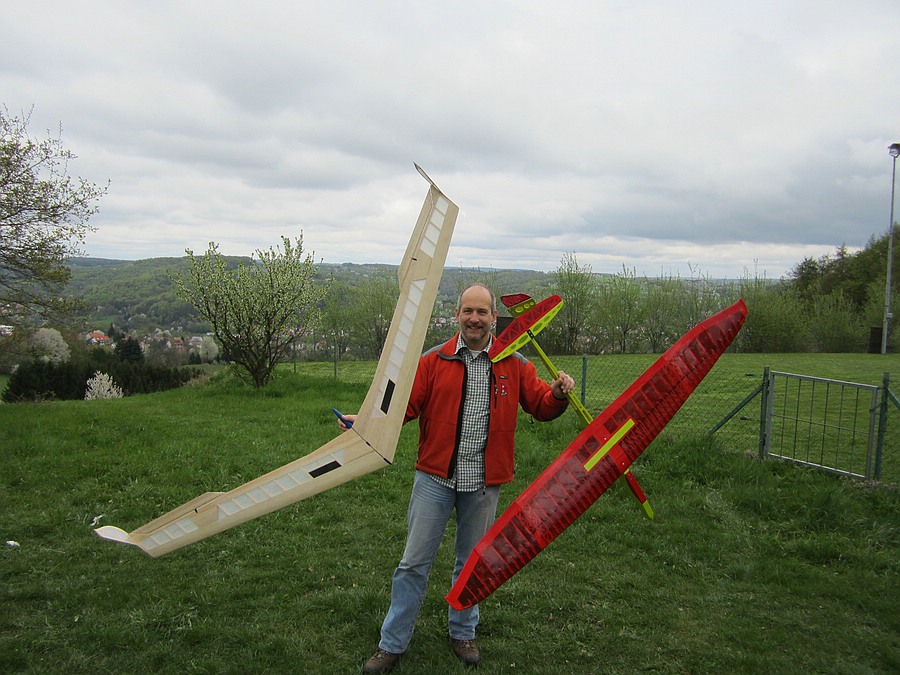

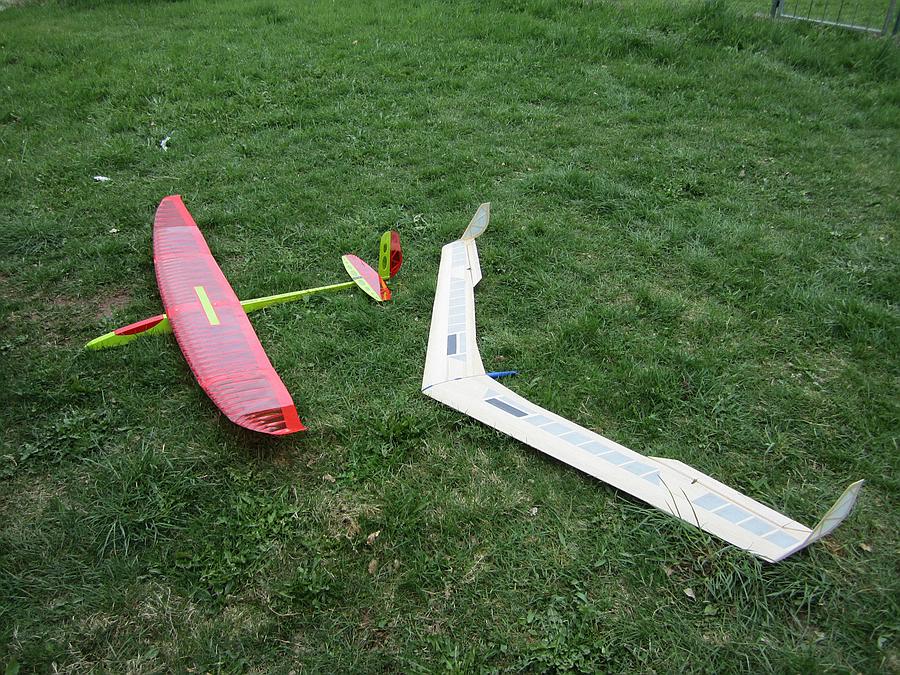

ARES Light und GezoRES
Ich schäme mich nicht für meine Flieger....
...selbst wenn sie ein Leitwerk haben ;-)
Erstflug ARES Light
Erstflug ARES Light
..weitere Flüge....
..weitere Flüge....
Der Einzige Hochstart heute, der noch provisorisch verklebte Haken ging beim zweiten Versuch ab
...mit Glatze....
...mit Glatze....

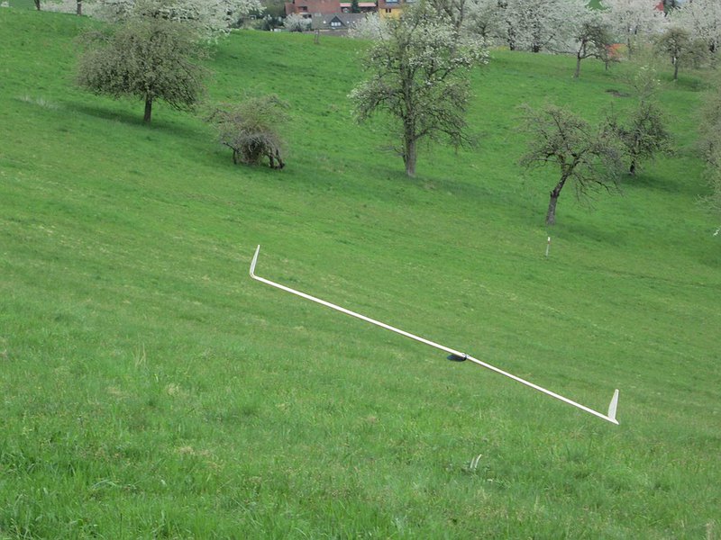

Handlandeversuch....ging aber schief, der Anflug war zu tief für den Bürzelgriff
Glückwunsch zum Erstflug mit deinem Leichtgewicht
Beiträge: 1155
Glückwunsch zum gelungenen Erstflug.
Spar' dir die zusätzliche Farbe. Der ARES sieht doch so total klasse aus!

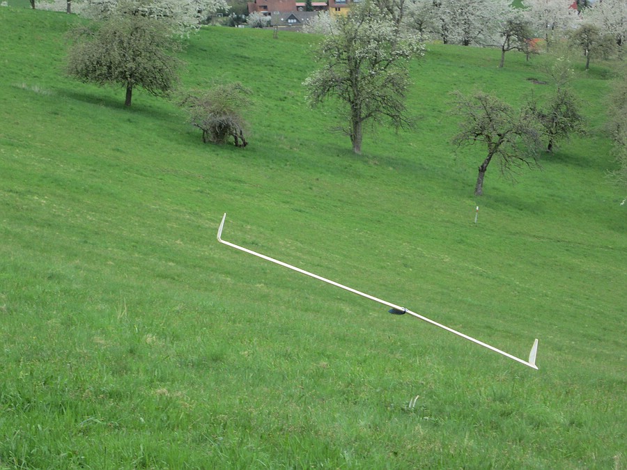

Und so schaut ein Spannungabfall gepaart mit rapidem Höhenabbau aus wenn Ares einfach nicht runter will:
Danach konnte ich satte 916mAh in einen 3s 800er laden, Lipo ist nicht aufgebläht mal sehen wie er sich weiter verhält.
Am Flieger ist nur ein Winglet angeknackst und der Steckungsstab verbogen.

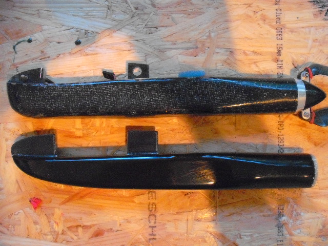

Mein Rumpf ist zwar aus einer Form aber die ist Mist, die Urform hatte Wellen drin wo der Lack nach dem nassschleifen eingefallen ist also da wo das Sperrholz aus der Formgebung zu sehen war. Aber das ist ein anderes Kapitel... :roll:
In der vorhanden Form habe ich dann nur mit Formharz usw. noch mal einen Rumpf gezogen den ich mittlerweile absolut glatt schleifen konnte. Daran klebe ich heut noch die Formstücke ein die zwischen den Flügeln stecken, an der blauen ersten Urform wo man auch die Wellen sieht sind sie noch dran. Wenn dann alles soweit stimmt wird poliert und neu abgeformt. Sobald die ersten Rümpfe schlüpfen geb ich bescheit.

Das mit dem Laminat ist so eine sache. Die Kannten haben einen sehr kleinen Radius von nur 3mm das da beim laminieren das Gewebe drin bleibt ist etwas frickelich. Ich werde testen ob ich da vorher ein oder zwei Rovings einlege oder erst eine lage 49er glas rein angelieren lasse und dann weiter laminiere.
Sichtcarbon wird schwierig und teuer, dünnes gutes Gewebe ist auch steif. Ich spiele auch mit dem Gedanken Aamid/Carbon mischgewebe zu testen allein wegen der Optik :mrgreen:

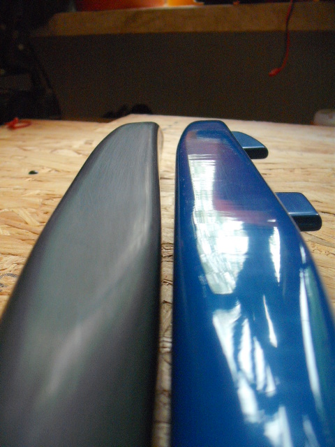

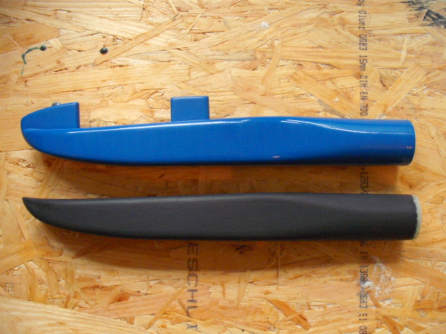

So Leude
wer will nun polieren, trennwachsen und die Formhälften herstellen???
Ist bis 1500er nassgeschliffen eigentlich würde das schon für Trennwachs Mirror Glaze langen :mrgreen:
Hier mal im vergleich zum ersten Rumpf der eher wie ein Kahn von der Donau ausschaut :roll:
Der ist mit 160er schwarzer Glasfaser laminiert dementsprechend schauen auch die Kannten aus.

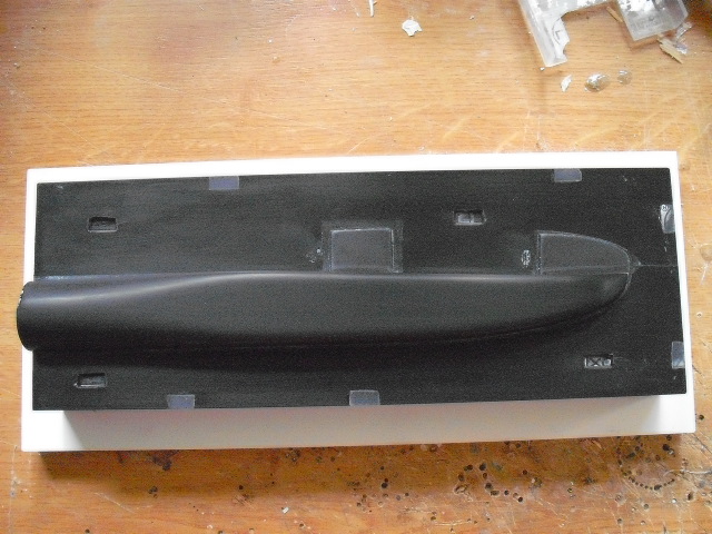

Backe backe Kuchen der Bäcker hat gerufen...
Oder doch nur die Sonntägliche Harzpanscherrei :mrgreen:

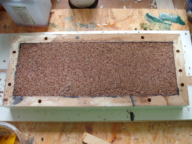

Hier mal meine ersten versuche einer Sand hinterfüllten Form, als abschluss ist da nun natürlich noch ein bissel Gewebe drauf. Tante Google sagt vieles darüber wie z.B. Harz / Sand 1:5 - 1:10 nur ist doch auch noch die Fragen ob Volumen oder Gewicht??? War dann doch recht erstaunt wie wenig Harz sich mit viel Sand (hier Körnung um 1mm, reste vom Aquarium) mischen lässt.
Am Donnerstag will ich die zweite Seite verharzpanschen, da wird wohl des öffteren Nachts der Wecker zum Trennwachsen klingeln wenn zwichen den einzelnen Schichten 6std. zum trocknen verbleiben soll :mrgreen:
paulpanter82 hat geschrieben:Tante Google sagt vieles darüber wie z.B. Harz / Sand 1:5 - 1:10 nur ist doch auch noch die Fragen ob Volumen oder Gewicht???
ich glaube das kann man nicht pauschal sagen. Sand gibt es in verschiedenen Körnungen, dementsprechend schwankt auch das Volumen des Porenraums zwischen den Körnern.
Ich denke wenn alle Körner nach dem durchmischen eine Harzschicht außen dran haben und aneinander kleben können ist eine ausreichende Festigkeit für eine Hinterfüllung gegeben, der Porenraum dazwischen muß nicht gefüllt sein wenn die Oberflächenschicht aus Gewebe besteht.
Ich würde mit 1:10 Volumenverhältnis anfangen und wenn der Sand nach dem mischen Bereiche hat die trocken wirken noch was zu geben bis alles gleichmäßig mit Harz benetzt ist. Das ganze vorher und nachher wiegen und Du hast ein Gewichtsverhältnis fürs nächste Mal ;-)
Hab nun so viel Harz drin das nix schwimmt und es eher trocken wirkt. Wiegen ist eine tolle Idee warum bin ich da nicht mal vorher drauf gekommen :mrgreen:
