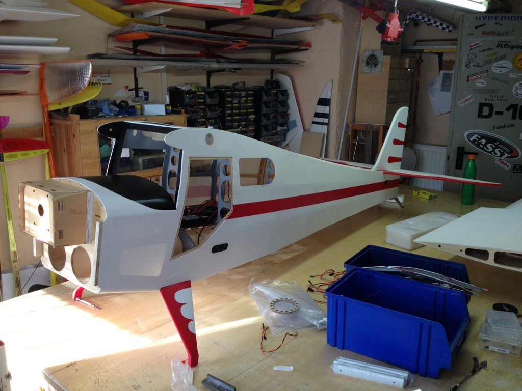

Mister123 hat geschrieben:
Kurz vor der Fertigstellung
Schaut gut aus :thumbup:
urbs
Beiträge: 115
Beitrag von urbs »
Hallo Mister 123,
Ein interessanter Flieger! Bitte berichte über den Erstflug!!! :thumbup: :thumbup: :thumbup: :thumbup:
LG: Frank
Hallo Tobi (und Elmar, war auch auf dem Bild) !
Wie ist es mit dem Klapptriebwerk, bleibt es permanent auf dem Rücken, oder kann man das versenken?
Imposante Kiste, Glückwunsch,
schöne Grüsse, Uwe
Laut "Hab ich mir gegönnt"-Thread ist das ein Stecktriebwerk.
Wobei wir alle hoffen das immer nur das Triebwerk gesteckt wird.

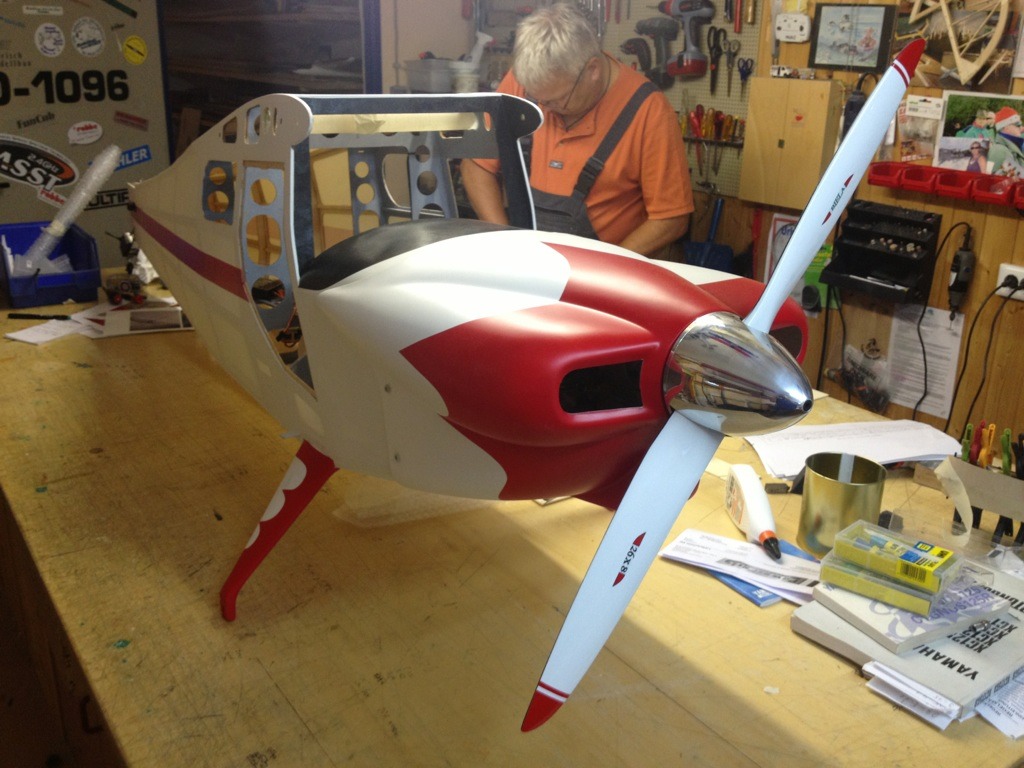

Und schon wieder steht die Werkstatt voll! Danach ist aber Schluss für diese Saison...
Hi Tobi !!
Ja wos is jetz des ???
Das ist die Slick Clip T! Bau ich für'n Thomas während er sich um die Trojans kümmert. Der 100ccm 4 Takt Boxer ist ein edles Triebwerk. :thumbup:

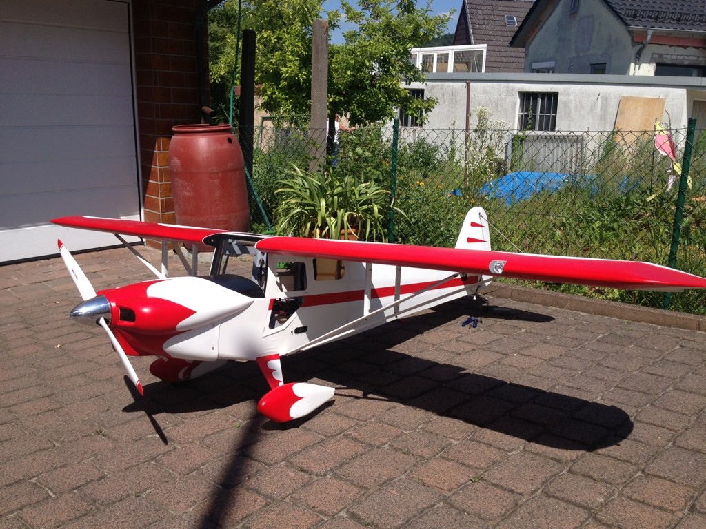

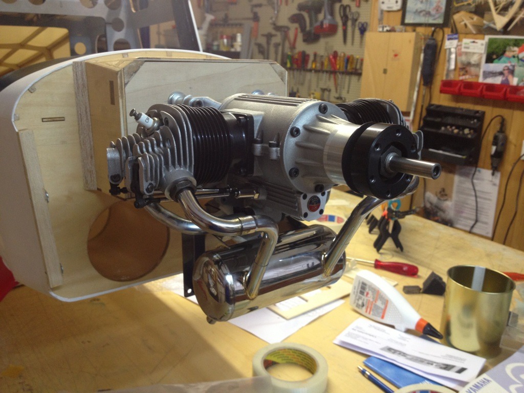

So, der 100er Moki sitzt an seinem neuen Arbeitsplatz
Moin Tobi
Sehr nettes Teil! :thumbup: Das Tier zieht die Ka7 ja dann einfach senkrecht aus dem Stand weg :lol:
Hey Christian,
Ist leider nicht mein Motor und Modell, ich bleib lieber bei der Wilga.
Aber diesen Hobel werde ich auch oft genug fliegen, bin mal auf den 4 Takt Sound gespannt :-)
Sauber!
Grüsse in die Heimat,
Ja sauber!!
Schickes Maschinchen ! Der Motor ist auch nicht von schlechten Eltern ! Bin auf den Erstflug gespannt :thumbup: !
Der Motor ist der Hammer! Plane den Erstflug noch vor dachau :-)
Das Ding wird Super!

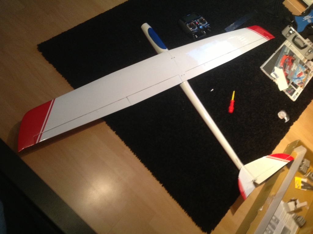

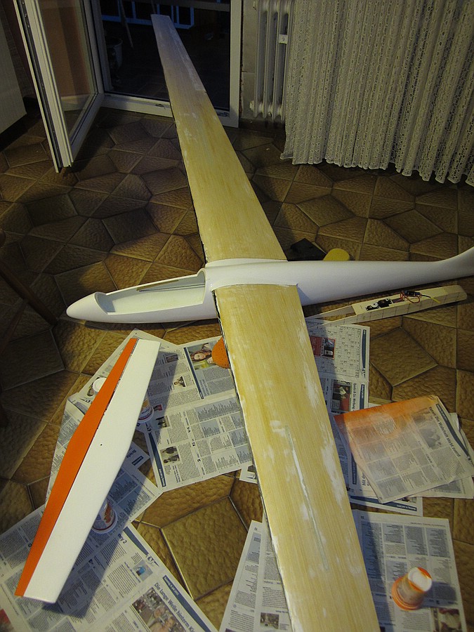

Ein Bild nicht direkt aus der Werkstatt, wegen der 4 m Spannweite muss das Esszimmer für arbeiten am komplett aufgebauten Modell her halten.
Am Freitag ist die letzte Schicht Parkettlack auf das Glasgewebe und Feinspachtelung der Flächen der Fliegerland-Foka gekommen, im Moment härtet die Verklebung der 6 mm Kohle- Torsionsbolzen der Flächen aus.
Bei der Lackierung des Leitwerks ist etwas schief gegangen, der letzte, als Glanzschicht gedachte Lackauftrag wurde matt....aber nur auf der Oberseite, die Unterseite wäre OK gewesen :? Ich habs trotzdem noch mal komplett angeschliffen und mache eine neue Decklackschicht drauf, ich hoffe es gelingt diesmal.
Yeah Uwe, es wird!
Ärgerlich mit dem Leitwerk aber das wird schon!
sieht gut aus.
Ne Frage zu der Beschichtung:
Hat die Beschichtung mit Parkettlack Vorteile gegenueber Epoxy?
Hallo Peter,
die Beschichtung mit Parkettlack mach ich weil es in mehreren Schichten aufgetragen werden muss um das Gewebe zu füllen, das kommt meinem Arbeitstakt mit den wöchentlichen Dienstreisen entgegen und damit wird immer wieder leicht zwischen geschliffen. Ich erhoffe mir damit eine leichte und glatte faserverstärkte Lackgrundierun, außerdem ist für die Parkettlack nicht so viel Schutzaufwand erforderlich. Ich habe das als Grundierung aber auch noch nie gemacht und bin auf das Ergebnis gespannt, vor allem beim Gewicht. Die Rohgewichte der Flügel habe ich ja, damit kann man nachher vergleichen, ich darf nur nicht vergessen vor dem Farblack noch mal zwischen zu wiegen :roll:
@Tobi: das mit dem Leitwerkslack ist halb so wild, ich hätte auch schleifen und polieren können, dann wäre die Oberfläche OK, aber mit dem zusätzlichen Lackauftrag finde ich vielleicht raus was schief gelaufen ist (letzte Schicht zu dick oder zu spät oder zu früh aufgesprüht?) und kann es bei den Flügeln vermeiden.
danke fuer die Info.
Ich moechte meine Libelle auch lackieren, bin mir aber noch nicht schluessig welche Methode ich da anwenden soll....
@ uwe ist es Rauh geworden oder Milchig? bei milchig hilft nochmal anschleifen, dünn drüber Lacken und Kühl trocknen lassen. Meist macht die Oberfläche zu schnell zu um den wasseranteil austrockenn zu lassen wenns zu warm ist. Wenn eine der schichetn zu dick ist und nicht voll austrocken kann wird der Wasseranteil im Lack milchig ob das rauhigkeit verurschat kann ich nicht sagen. Ich hatte das Problem bei 80m² Buchenparkett der teil de beim beschichten in der Sonne war.... :roll:
Nach der dritten schicht hatte ich das ergebniss und "die Brille auf" der Kunde war etwas sauer :lol:
Bernd H hat geschrieben:@ uwe ist es Rauh geworden oder Milchig?
Hallo Bernd,
es ist matt und milchig....bzw. es war matt und milchig. Nach dem überschleifen mit 1200er nass ist es glatt und wäre fast schon gut zum polieren, aber ich lackier noch mal dünn drüber damit es gleich zur Tragfläche aussieht, beim Flügel möchte ich nicht alles schleifen und polieren, ein gewöhnlicher Lackfilmglanz reicht mir da. Danke für den Tipp ;-)
heute erneuter Lackierversuch, gleiches Ergebnis. Ich konnte zuschauen wie der frische Lack noch glänzte und dann nach etwa 15 Minuten beim trocknen matt wurde. ABER: ich konnte den heute dünneren Lackauftrag nach ~ 2 Stunden (also gerade eben) mit einem einfachen Küchenkrepp glanzpolieren. Das ging Gestern wegen dem dickeren Lackauftrag nicht, der war offensichtlich weniger getrocknet und schmierte etwas ohne zu glänzen. Ich habs jetzt mal nur an je einer Ecke weiß und Orange probiert und das sieht schon gut aus. Jetzt lass ich die Teile durch trocknen und am Wochenende wird aufpoliert :thumbup:
Der Lack ist übrigens "Beltron SpectRAL" (weiß) und "hit Color" (orange) aus dem Globus Baumarkt. Ich hatte den Globus-Mitarbeiter extra noch gefragt ob sich die beiden Lacke vertragen und der meinte "ja" .......naja, wenn beide Probleme machen ist das auch eine Art vertragen, wie im AB-Nachbarforum halt :P :mrgreen:
