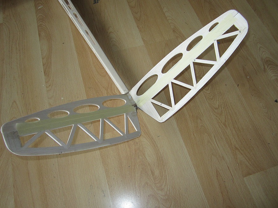

@Uwe
Der Rumpf vom V-Leitwerk ist Dir mal wieder gut gelungen und die Optik mit Fläche ist auch nicht so schlecht. Mich würde nur mal der hintere Teil interessieren wie Du das mit dem Leitwerk und der anschliessenden Anlenkung realisiert hast.

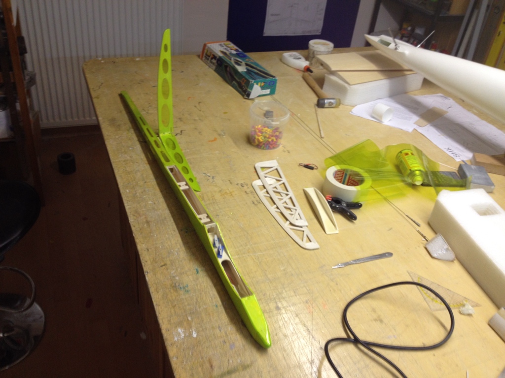

nach einem Telefonat heute mit Fräsmeister Thomas (dir gute Besserung), habe ich heute in der Trocknungsphase an meiner Lo mit dem zweiten VLW Prototypenrumpf angefangen.
Die Servos sind montiert, die Seitenteile trocknen gerade, ebenso die Kabinenhaube. Desweiteren wurden die Ruderklappen erstellt. Je nachdem wie ich zeit habe, werde ich den Rumpf jetzt nebenher bauen und hoffe das ich im Laufe der nächsten Woche den Erstflug machen kann!!

nach einigen Rückschlägen und Anpassungen laufen die V-Ruder jetzt, müssen aber noch genau eingestellt werden.
Das Heck ist trotz Holzbauweise sehr schlank, es ist schwierig alles zuverlässig funktionierend im A-Loch :oops: unter zu bringen, ich werde versuchen das montieren für die Serie so weit wie möglich zu erleichtern.
@Tobi: ich hab den Winkel der Schräge an der Klappe auf der Ruderhornseite spitzer gemacht, sonst hätten sich die Klappen bei kombiniertem Seiten- und Höhenruderausschlag berührt.
Meine am Donnerstag gezeichnete Ruderhornlösung für die Serie kann ich komplett weg schmeißen und neu machen. In meinem V-Gezores sind jetzt Titandraht-Ruderhörner drin, wie ich es vor 15-20 Jahren zigfach gebaut hab, nur auf den damaligen mechanischen Schlittenmischer hab ich verzichtet und vertraue auf die Elektronik meiner Funke :mrgreen: Das Prinzip der funktionierenden Draht-Ruderhörner will ich auf GFK-Frästeile übertragen um die schwierigen Biegearbeiten zu vermeiden.
Es fehlt aktuell noch die Rumpf- und Leitwerksbespannung, sowie das Kabel für die Bremsklappe und das Trimmblei.
Flugzeuggewicht ohne fehlende Teile derzeit 572 Gramm, die 600 Gramm flugfertig werde ich wahrscheinlich nicht unterbieten, aber > 10 % Gewichtsersparnis gegenüber dem K-Rumpf sind wohl drin. Der vorne gefüllerte, leere Rohbaurumpf wiegt incl. Leitwerk und Anlenkungen 118 Gramm.

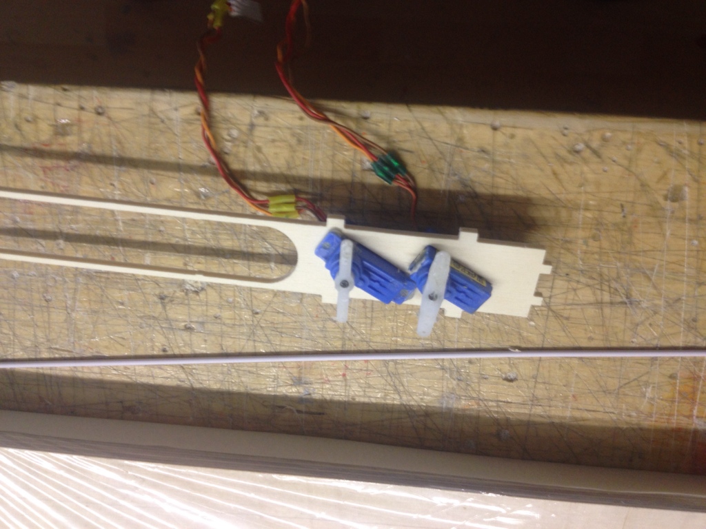

Ich versuch mal noch ein paar Bilder von der Anlenkung hochzuladen.
Ruderhörner sind 2,5 mm Titandraht, unten mit einem Schraubstock breit gedrückt und ein 1 mm Loch für abgekröpften 0,8er Stahldraht rein gebohrt. In der Serie soll da ein GFK-Teil mit gleicher Funktion rein, dass ich noch konstruieren muss.
Ruderhornlänge ist 9 mm.
Die Sicherungsschrauben kommen in die Servos rein wenn alles zuverlässig funktioniert
Bilder mit der inzwischen fertigen Bespannung gibts zum Erstflug ;-)

auf den Bildern ist eine Nylonschraube zu erkennen, d.h. das Vlw ist abnehmbar, wie wirst du dann die Verbindung zu den Gestängen lösen, mit Z-Kröpfung geht das doch nicht?

little_wing hat geschrieben:auf den Bildern ist eine Nylonschraube zu erkennen, d.h. das Vlw ist abnehmbar, wie wirst du dann die Verbindung zu den Gestängen lösen, mit Z-Kröpfung geht das doch nicht?
Hallo Rainer,
eigentlich wollte ich es mit L-Biegung haben wie oben bei der Clara, aber damit die Gestänge bei voll Höhe im Loch bleiben müssten sie so lang sein dass die Gefahr besteht dass sie sich um die Neutralstellung rum gegenseiteig blockieren.
Die Demontage geht auch bei Z-Kröpfung wenn man am Servo aushängt, das Leitwerk abschraubt, die Anlenkungsdrähte nach hinten raus zieht und dann mit viel Geschick unter Ausnutzung der Klappenwege ein Gestänge nach dem anderen ausfädelt. Das ist aber nicht geeignet um kurz vor dem Wettbewerb noch schnell mal das Leitwerk zu montieren, es wird also zu 99 % drauf bleiben und ist nur für Wartung und Reparatur ohne demontage der Tesascharniere abnehmbar....jedenfalls für Leute die neben dem Modellbau mit Rubiks Cube spielen :mrgreen:
@Reinhard: ob das Zentralbrettchen aus 3 mm Balsasperrholz stabil genug ist wird sich zeigen, früher hat es bei den 1,5 m Speerwurf-Schleuderseglern in ähnlicher Gewichtsklasse auch gehalten. Jetzt muss ich an die Akkudiskussion denken, in den alten Kisten waren 4 elend schwere Zellen in Mignongröße drin die sagenhafte 600 mAh Kapazität hatten, ich liebe die kleinen 800er Eneloops, auch wenn sie im 3. Winter nicht mehr kältefest sind und ausgetauscht werden müssen....wie Lipos :P

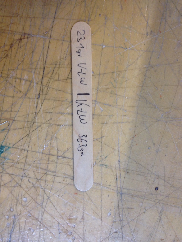

Re: GezoRES
Mein Rohbau wiegt mit zwei Servos und schon 10gr Blei in der Nase 137 gr....
Re: GezoRES
Mister123 hat geschrieben:Mein Rohbau wiegt mit zwei Servos und schon 10gr Blei in der Nase 137 gr....
Na sowas, dabei hatte ich die Holzplatten extra gewogen damit der bessere Pilot das schwerere Material bekommt :P ......was hat das nun zu bedeuten? :mrgreen:

Was wiegt deiner Uwe? Anbei mal ein Bild von vor 5min! Feierabend für heute!
Da ich heute nix an der lo machen konnte, hab ich mich um den Rumpf gekümmert. Anbei mal noch ein Bild, wo ich die 10gramm schon eingeklebt habe
Re: GezoRES
Mister123 hat geschrieben:Was wiegt deiner Uwe?
Ohne Servos und ohne Blei in der Nase:
Re: GezoRES
Also sind wir ca. gleichauf.... ;)
