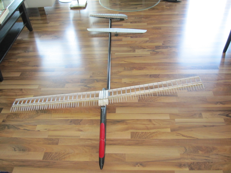

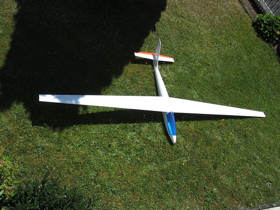

Hab mal meinen 4m F5J mal schnell aneinander gelegt um mal zu schauen wie er schon aussieht und zum wiegen! Bin bis jetzt bei 846g. Ziel ist unter 2kg zu bleiben!
- paulpanter82
- Beiträge: 1105
Hallo Alex
Schick schick
So wie es da liegt 846g also ohne Klappen und Aussenflügel (Beplankung?)?
Was für ein Rumpf ist das?
Schick schick
alexo82
Ja so wie auf dem Bild! Ich denke unter 2kg zu bleiben ist sehr optimistisch! Rumpfkeule ist Vollcarbon und als Rohr ein GfK Rohr ausm Grossantennenmastbau!
Kein Wunder bei dem ganzen Leitwerksgedöns da hinten dranalexo82 hat geschrieben:Ja so wie auf dem Bild! Ich denke unter 2kg zu bleiben ist sehr optimistisch!

Nee das ganze sinnlose Carbon Zeugs auf den Rippen, als Endleisten und D-Box.

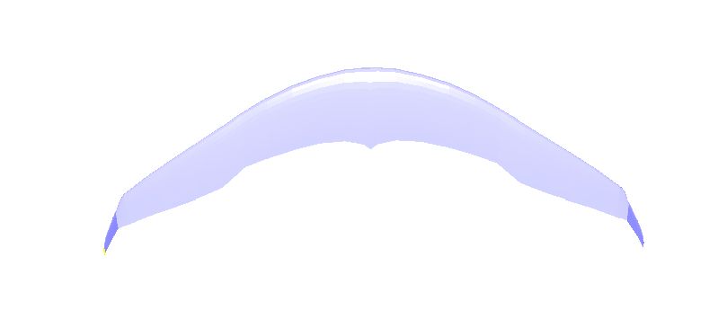

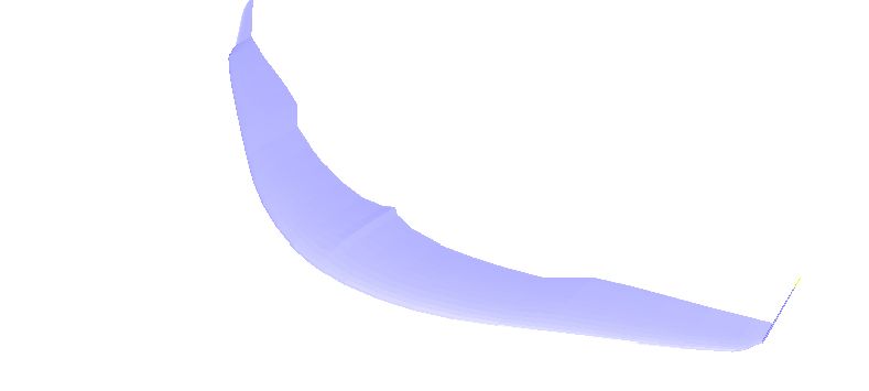

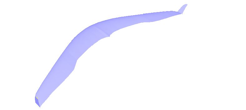

Gestern hatte ich keinen Bock auf CAD, aber dafür musste schon wieder mal so ein Hirngespinst aus meinem Kopf in den Computer, ein möglicher ARES-Nachfolger hat Formen angenommen und weil schon wieder so ein speziell gerundetes Glas neben dem Computer stand ist auch dieses Ding ziemlich rundlich geworden und kann die Verwandtschaft zu einigen meiner letzten Entwürfe nicht verleugnen.
Tobi kennt schon einen Vorabzug mit Schaum-oben-Formenmuster von gestern Abend, aber es ist noch ein bisschen weiter gegangen.
Keine Ahnung ob so was gefällt und ich die CAD-Arbeit machen soll????
Noch ein paar Eckdaten und Gedanken dazu:
Die Eignung soll zwar als Leistungsmodell für die RES-Klasse durch gehen, aber es soll noch mehr Alltagsspaß bringen als ARES, also Spannweite 2 m
- ARES rollt nicht gut, dieses Modell rollt wie ein Querruder-Leitwerker gleicher Größe und Bauweise.
- die Gleitleistung ist derzeit im hohen Auftriebsbereich minimal schlechter als bei ARES, im Schnellflug aber eutlich besser
- die Sinkleistung ist mit ARES etwa gleich auf, Leistungsangaben bei gleicher Flächenbelastung
- von mir auf diesen Flieger angepaßte PW-Profile von Peter Wick
- natürlich werde die Profile geometrisch auf die offenen Rippenbauweise angepaßt wie bei GezoRES und ortho eingebaut wie bei ARES und X-mess.
- es gibt keinen Rumpf, alles incl. Hochstarthaken ist im Flügel, deshalb die lange Mittelrippe mit dem Bürzelchen, dadurch deutliche Widerstandsersparnis gegenüber ARES
- offene Kohlerohrholm-Rippenbauweise um das Modell an einem Wochenende bauen zu können und um gegenüber ARES deutlich Gewicht zu sparen
- relativ kleine Streckung (9,2) und damit große Flügelfläche für viel Druck am Seil
- kleines Stabilitätsmaß von ~ 8 % für hohe Thermikempfindlichkeit und geringe Profilveränderungen bei Klappenausschlägen, trotzdem läßt sich das Modell bei ruhigem Wetter auch ohne die Mini-Flaplets als Horten fliegen
Also wie siehts aus, weiter entwickeln oder lieber einen neuen Leitwerker?

Weitermachen natürlich! Optisch hat der Vogel das, was mir am Ares fehlt... Der weiche Weizenschwung...UweH hat geschrieben:...Also wie siehts aus, weiter entwickeln oder lieber einen neuen Leitwerker?...

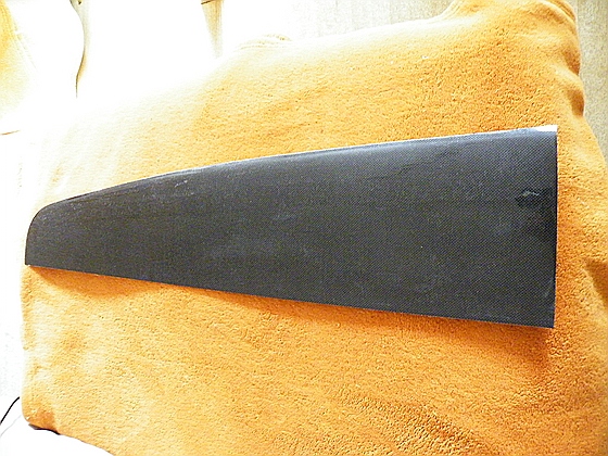

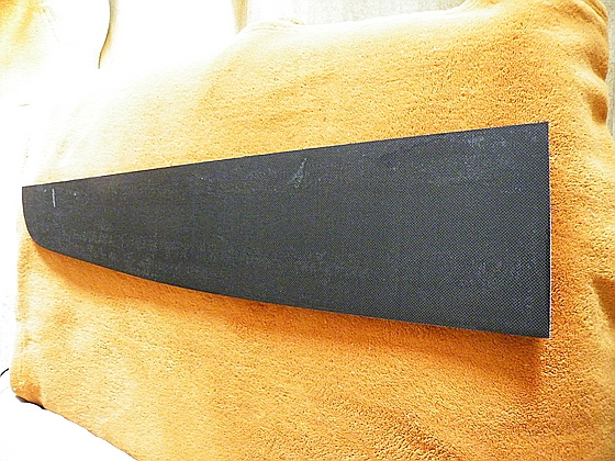

Habe mal meine erste Vollkohle F3K Fläche gemacht Aufbau Kern Styrodur, CFK 120g , Nase ein streifen 80g GFK Holm 80g UD CFK , Ruder mit Kevelaer 62g anscharniert
Ok 2 Macken sind drin ansonsten bin ich Zufrieden , Super steif
- unterseite
- comp_DSCF4752.jpg (175.21 KiB) 3115 mal betrachtet
- Oberseite
- comp_DSCF4751.jpg (188.35 KiB) 3115 mal betrachtet
HiF R E A K hat geschrieben:Sehen toll aus. Wie schwer ist eine Hälfte?
eine Fläche wiegt 75 g habe aber leider nicht mit harz gespart und nicht das letzte rausgeholt also trocken gewalzt wie ich es sonst immer machen
würde sagen das man auf 70 g kommen kann Kerne sind aus Styrodur , Rofmate ist auch noch etwas leichter also Sparpotenzial wäre noch da , sind aber auch
dafür alltagstauglich und darum ging es
F R E A K
Na ja, 75 g sind doch gut. Man muss es ja mit dem Sparen nicht übertreiben, Alltagstauglichkeit ist doch wichtig.
