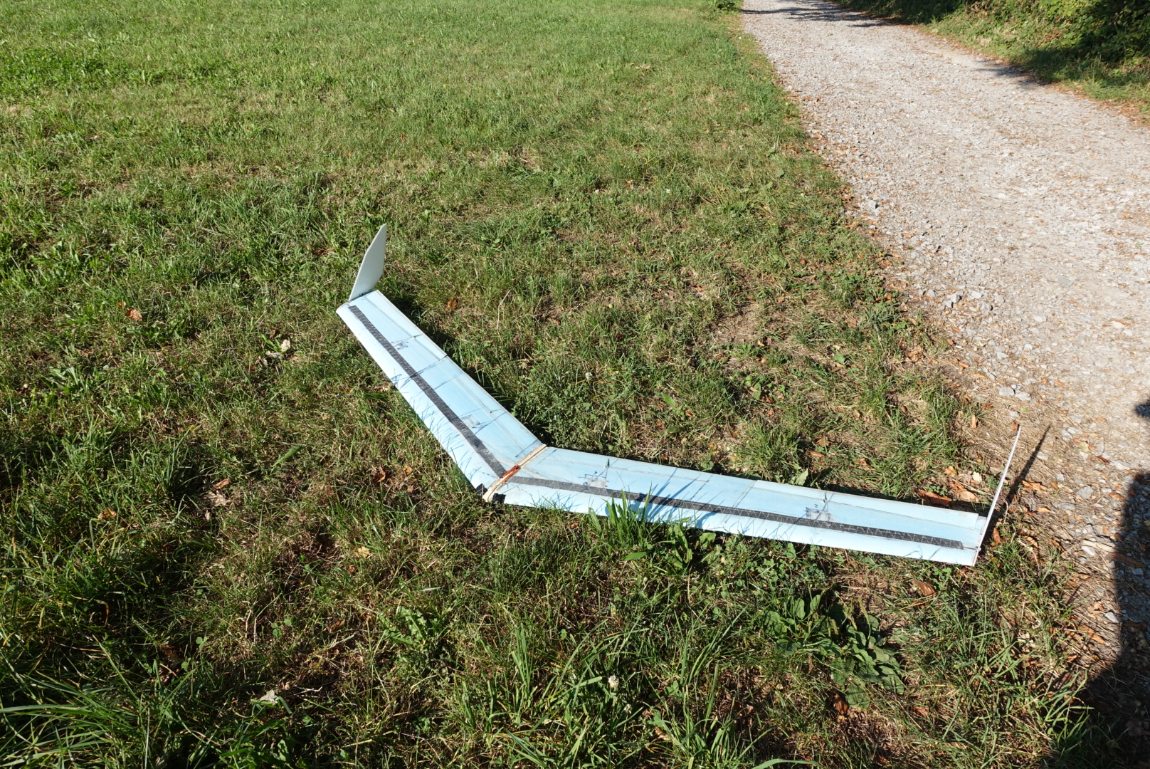

Endlich fertig. Leider totale windstille. Aber trotzdem rausgeworfen, kerzengerade geflogen, und nach einer runde bis auf 20 meter wieder zurückgekommen. Bin zufrieden. Mit meiner bauausführung bin ich weniger zufrieden, aber ich habe viel gelernt und bauen macht mir sowieso spaß.
Empfänger, akku und blei ist komplett im flügel. Etwas blei habe ich noch außen draufgepappt, aber das bringe ich auch noch unter. Beim zusammenstecken schaltet sich strom ein, gefällt mir. Die nase muß ich auch noch schöner schleifen und so verschiedenes. Aber ich mußte endlich wissen, ob er überhaupt fliegt und jetzt habe ich schon ein gewisses glücksgefühl.
Dank an uwe und denn verscchiedenen anderen.

Heute endlich mal halbwegs besseren wind gehabt.
Macht mir wirklich freude, die Marumba. Gut, ich habe nicht viel vergleichsmöglichkeiten. Denke aber, er ist ein guter Hangflieger. Freue mich auf steiferen wind.
Sehr deutlich wirken die klappen wenn ich sie nur 5mm nach unten stelle, bei schwachen wind. Steigt dann spürbar.
Strömungsabriß habe ich schon provozieren können, war aber schon fast ein steuerfehler beim landeanflug. Da ist ein nurflügler dann wieder im vorteil, kann kein rumpf brechen.
Gute konstrucktion, Uwe!
Franz

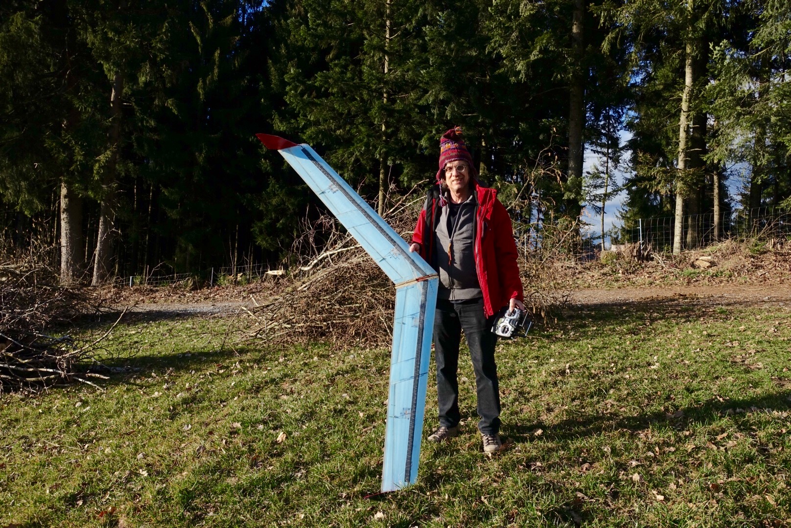

Die Mütze oder der Flieger ?franz hintermann hat geschrieben:PS.: noch im prototypendesign.
Schön dass der Marumba Spaß macht Franz, dafür habe ich ihn ausgelegt. Wenn Du Probleme mit dem Abriß im Landeanflug hast, dann versuch mal den Höhenruder-Maximalausschlag noch etwas zu verringern. Der Marumba von Norbert den ich eine Zeit lang geflogen habe war extrem gutmütig, aber mit 7-8 % Stabilitätsmaß waren die Höhenruderausschläge schon fast so klein wie bei einem Brett.

Vorsicht, uwe, kein falsches wort über die haube!
Der strömungsabriß war schon ein massiver fehler. Mit dem wind zu langsam reingekurvt und dann in der kurve noch vollausschläge so. Normalerweise kann ich beim landen voll höhe ziehen und passier nichts.
Lg franz
Lg franz

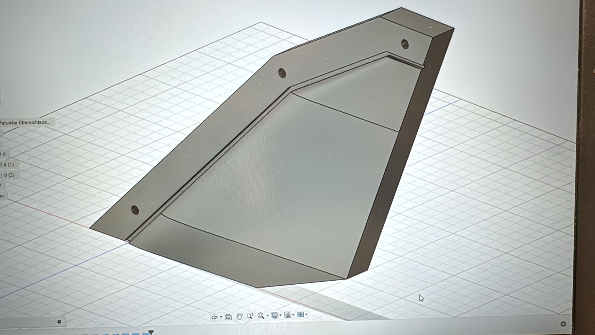

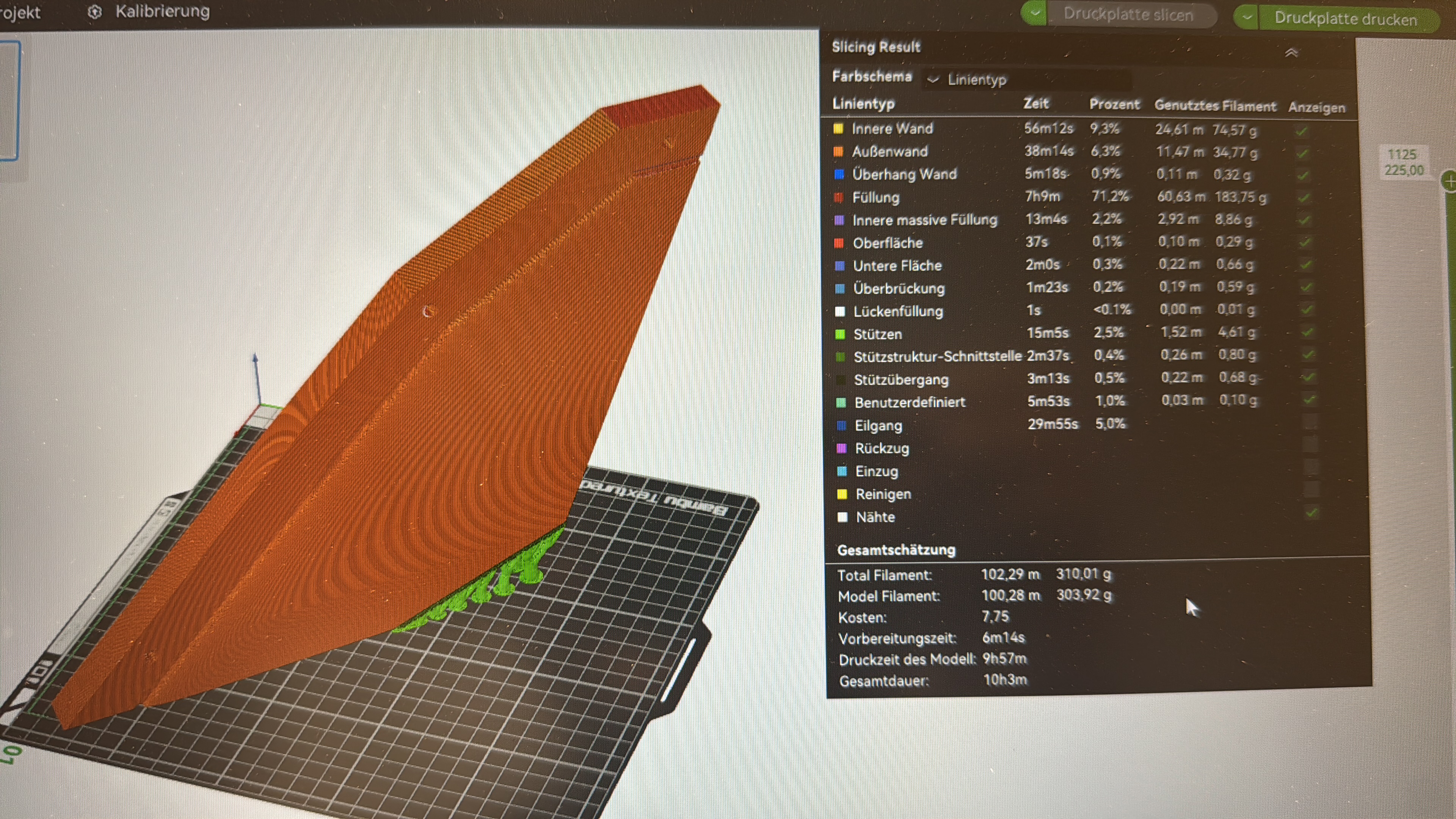

Servus Zusammen,
die Tage haben Chris B und ich ein spontanes Positivbauseminar für das erste Mai Wochenende ausgemacht.
Da ich ja für den
großen Curst noch 3D Druckform üben muss habe ich mich mal an die Winglets gesetzt.
PLA ist bestellt. Wird mein erster längerer Druck
mal schauen ob es was wird. Nur noch vier Wochen. Am liebsten Arbeite ich unter Druck
Tipps und Kritik gerne äußern
Ciao Timo

Timo ein Resin druck? Oder PLA mit viel Spachteln?
Ich habe beim resin tolle Erfahrung gemacht ohne jegliches lackieren nur aufpolieren.
Wie willst du das Winglet am Flügel befestigen ? Ggfs kann man das in die Form integrieren und es wird genauer?

Servus,
Druck läuft in PLA.
Ich wollte ein Einsetzteil drucken, dass ich von unten in das Winglet schiebe. Da sind dann Magnete drin und Hülsen zum Anstecken.
Eine Anformung passend für die Winglets zufräsen sollte mit einer Schablone kein Problem sein.
Aber erstmal muss dass mit dem Druck und der Form klappen. Dann braucht es noch eine Verbinderform. Vier Wochen sind schon ganz schön knapp
Ciao Timo
