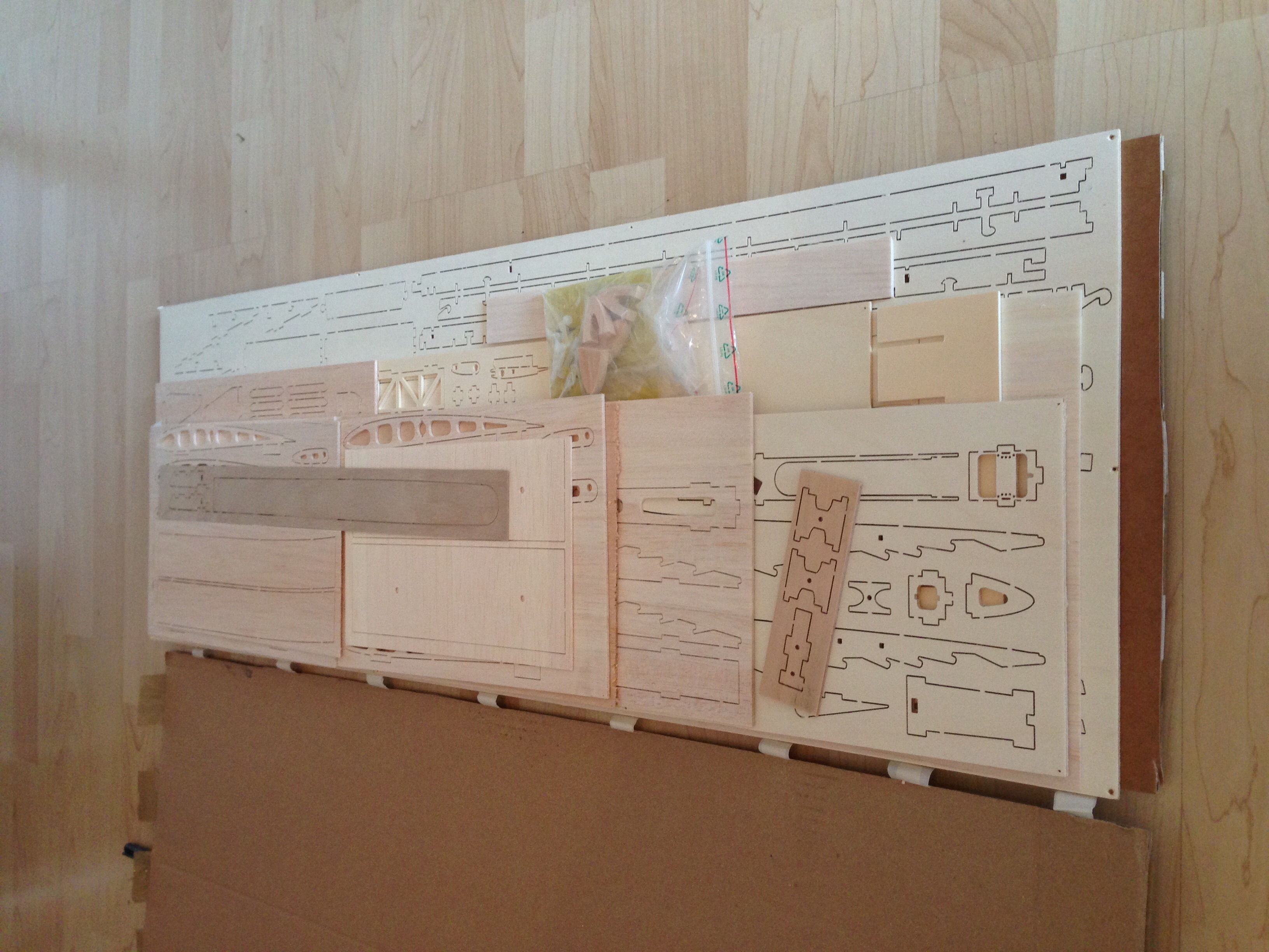

Hallo Jungs,
wie es Uwe im "Das habe ich mir heute gekauft Thread" schon mehr oder weniger verraten hat, möchte ich jetzt auch hier im entsprechenden Thread was drüber schreiben.
Wie gesagt habe ich mich gestern mit Thomas und Michael gestern auf dem Antiktreffen im Oberschleißheim getroffen und Thomas hat mir den Bausatz von GezoRES übergeben (gegen Bezahlung natürlich
). Hat mich übrigens sehr gefreut euch auch mal persönlich kennen lernen zu dürfen.
Daheim habe ich dann natürlich erstmal das Päckchen aufgemacht und war sofort sehr begeistert davon! Es ist wirklich alles blitzsauber gefräst und macht einen tollen Eindruck. Auch die Qualität des Holzes ist perfekt. Das habe ich schon ganz anders erleben dürfen...
Also ein großes Lob an dich Thomas!! Alles perfekt bisher.

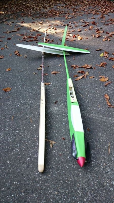

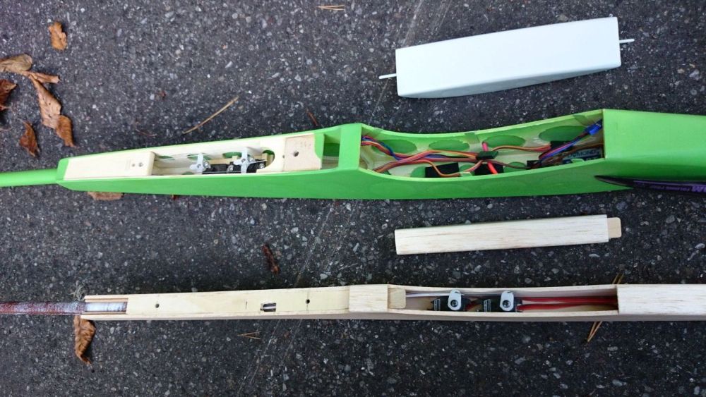

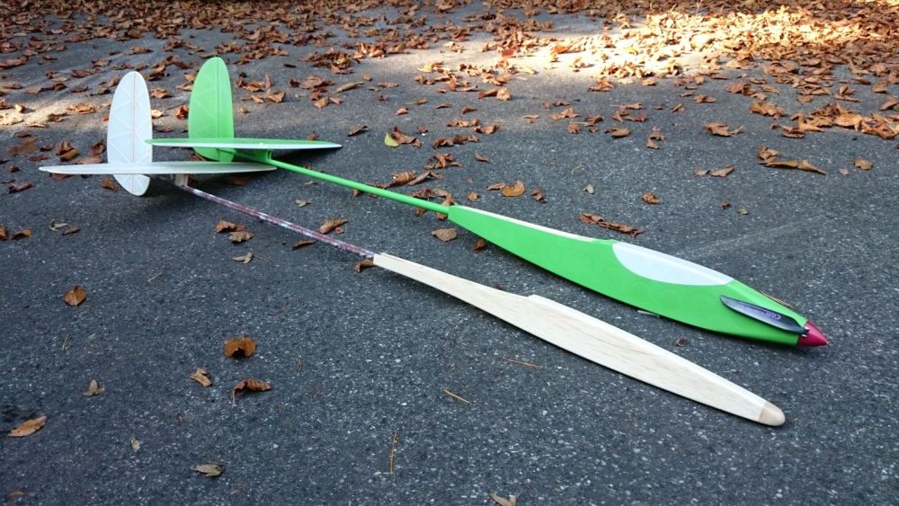

Ich wollte mich auch mal an einem Leichtbau versuchen. Mit dem ersten ist das trotz Pfeilschäffte nicht gelungen also musste wohl oder übel ein zweiter her
Der grüne Rumpf wiegt 332g der leichte dünne nur 172g jeweils Flugfertig Tragflächen kommen später da trocknet grad noch der Spannlack.
Edit: Uwe war schneller
Edit: Den grünen gibt es schon ein weilchen und fliegt auch recht gut:
Ich kenne z.B. das.

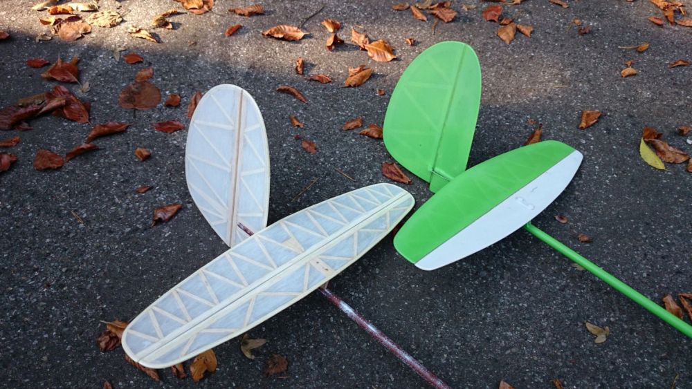

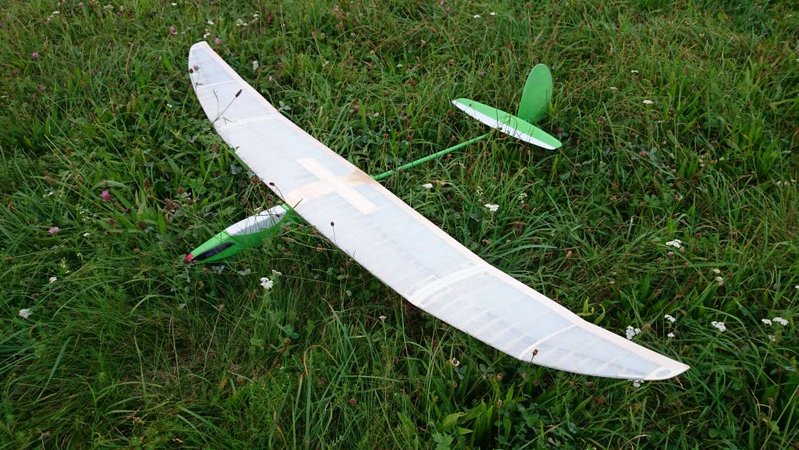

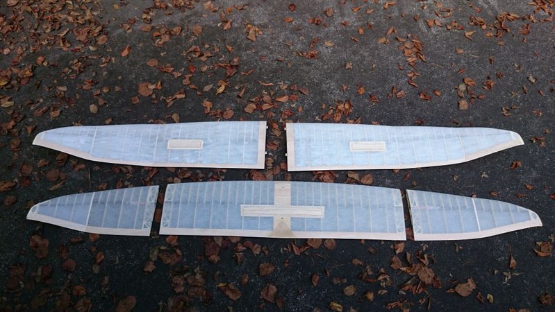

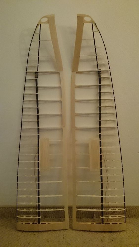

Nun mal noch die Tragflächen dazu: Die erste 3 teilige Fläche ist so ziehmlich original jedoch mit Pfeilschäfften da ich mir hoffnungen machte da schon ausreichen Gewicht zu sparen. Aber das Endergebnis sagte dann 373g zusammen mit dem orig. Rumpf den ich zusätzlich wie einen schweizer Käse gelöchert habe kamm ich dann auf etwas über 700g (in der E - Verison) ich weiß es nich mehr genau.
Der erste Rumpf hat leider nicht lange überlebt und so kam es dann das ich zur vorhandenen Fläche den grünen Rumpf bei Thomas hab fräsen lassen.
Zusammen mit dem neuen Rumpf und der ersten Tragfläche wiegt die E-Version dann 605g.
Hmmm da geht noch was
Da es Bedenken gab das die zentrale Störklappe vllt die Steuerbarkeit im Landeanflug mit aufgestellter Klappe stören könnte hat mir Thomas dann einen zweiten Satz Rippen usw. nach meinen Änderungen bezüglich der geteilten Störklappe gefräst, nun auch keine Sperrholzrippen sondern 2mm Balsa.
So kam dann auch eins nach dem andern und ich habe mich im Leichtbau ausgetobt. Ich denke das Bild oben spricht für sich
Diese 2 teilige Fläche wiegt samt steckung nur noch 195g und zusammen mit dem leichten Seglerrumpf kommt das ganze auf 367g Abfluggewicht.
Fazit: Das Ziel unter 500g zu kommen ist nun locker erreicht
Wie das ganze nun fliegt steht noch aus und wird sich vllt gegen Abend zeigen.

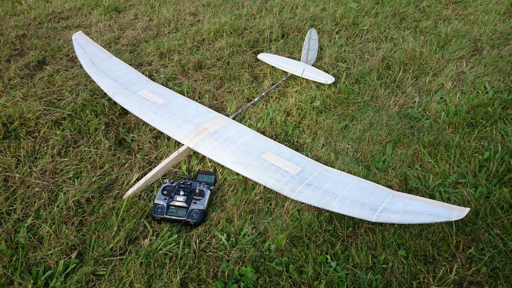

Es hat gewindet teils sogar recht bockig, 8,46 g/dm² wär bietet weniger?
Ich denke wenns wieder Thermik gibt bring ich den auch locker so in die Luft, muss man eigenlicht im Wettbewerb den Hochstart machen?
In dieser Light Version kommt er logischerweise auch nur schlecht vorran ich hatte nix zum aufbalastieren dabei.
Aktuell ist der Verbinder vom Ares drin - 18cm 8er cfk Rohr. Man könnte auch 1m 8er cfk Vollstab als Steckung nehmen.
Da ich immer noch kein RES set von EMC habe und mein Traktoschlauch bei der kälte nicht mehr geschmeidig genug für so leichtes Zeug wird bliebs heut bei ein paar würfen. Ich habe aber absolut keine Bedenken den Flieger ans reguläre Gummi zu hängen und er wird locker mehr als einen Hochstart überleben!!!
Nur weil etwas möglichts leicht gebaut wurde heist es nicht das der Flieger nun nur noch mit Samthandschuhen angefast werden darf.
Ich baue ALLE meine Flieger Alltagstauglich alles andere ist Schwachsinn
Mir hats Spaß gemacht und Flieger ist trotz diverser Dreher und Nasenlander immer noch heile...
Ihr dürft nun Videoanalyse machen:

Am Anfang war es wirklich etwas komisch, ich habe richtung Kamera geworfen und auf einmal hatte ich den Wind im Rücken da gings dann ständig mit weckselnden Windrichtungen.
Bei der Flügeldicke würde auch reichlich Helium rein passen...
Da geht noch was...
Danke
Ich denke momentan ist er noch recht schwanzlastig, ich hatte etwas tiefe getrimmt.
Da geht noch was...

Schau - es geht auch ohne Dachlatten Holme und zich m² Biax Kohle
Mal ein bisschen zu meiner Bauweise:
Rohrholme bestehen aus Eston Fatboy Pfeilschäffte die steifen 340er.
Auf diese habe ich zusätzlich je 2 Caps oben/unten mit Seku aufgeklebt. Diese gehen auch ohne unterbrechung über den ersten V-Knick. Das ist schon steifer und leichter als ein 8er cfk Rohr.
Der Übergang vom Pfeilschaft auf das 5mm cfk Rohr wurde nur mit etwas festem Garn umwickelt und mit Seku gesichert.
Endleiste wurde auf ganzer Spannweite um 12mm von hinten gekürzt und zusätzlich innen ausgenommen auch ist diesem bereich nur der obere teil drauf.
Durch das 3mm cfk Nasenrohr ist im äussersten Trapez so viel Spannung entstanden das ich nachträglich da die untere Beplankung noch anbringen musste und auch nicht von innen ausnehmen konnte. Bei einem weiteren Flügel würde ich da entweder ein 2mm cfk Rohr oder einen 3mm Holzrundstab nehmen.
Störklappen haben keine besondere Mechanik, das Servohorn drückt einfach die Klappe auf und sie wird einfach von einem Gummi zu gezogen.
Verdrahtung mit 0,35mm Kupferlackdraht.
Beim Rumpf sind die Seitelteile aus 3mm Balsa, Boden/deckel aus 2mm. Spanten gibt es eigentlich nur zwei - An der Nase um da noch gut einen Nasenbalsaklotz ankleben zu können und im Bereich der Nasenleiste damit der Rumpf etwas torsionssteifer wird. Die Flügelauflage ist aus 3mm Pappelsperrholz.
Im Bereich des Schwerpunkts ist für den Hochstarthacken auch noch ein stück Sperrholz flach innen auf dem boden.
Der Ausleger im grünen Rumpf und in der leichten Version habe ich eine meiner alten Spinruten vom Angeln geopfert, beide wogen aber gleich viel um 16g.
Beim grünen habe ich mich mal an einer Seilanleckung mit 0,45er 7 seligem Schmuckdraht versucht das ist mir dann aber doch zu viel fummelarbeit so habe ich bei der leichten Version wieder auf Bowdenzuginnenrohr mit 0,8er Draht gesetzt.
So das waren die einzigsten Geheimnisse hoffe nix vergessen zu haben

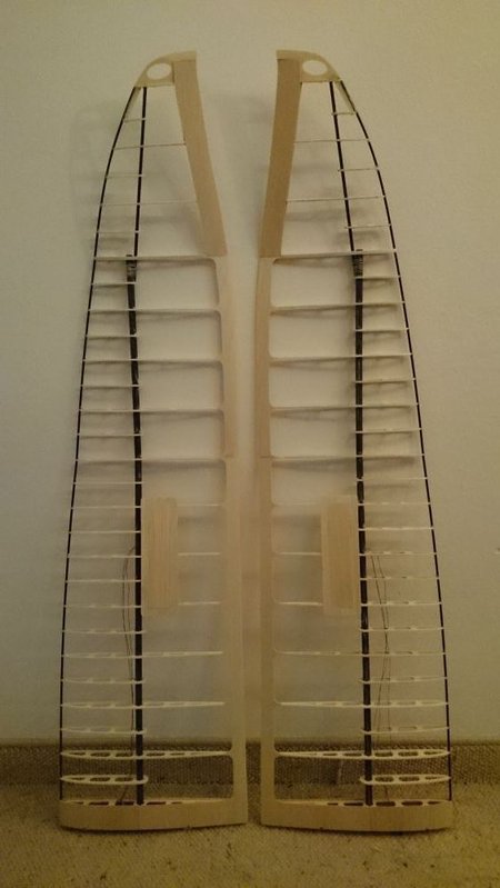

Auch dir Danke.

das ist ja mal eine amtliche Ansage bezüglich Gewicht.
Viel Spaß mit deinem Leichtgewicht.

Amtlich ist die Ansage schon wenn ich daran denke das mein erster Gezores fast das doppelte wog
Irgendwie muss man ja den um 400g leichten Baba Jagas das fürchten bei bringen, ich bin mal so frei und taufe ihn "Gezores THE Baba Jaga Killer"
