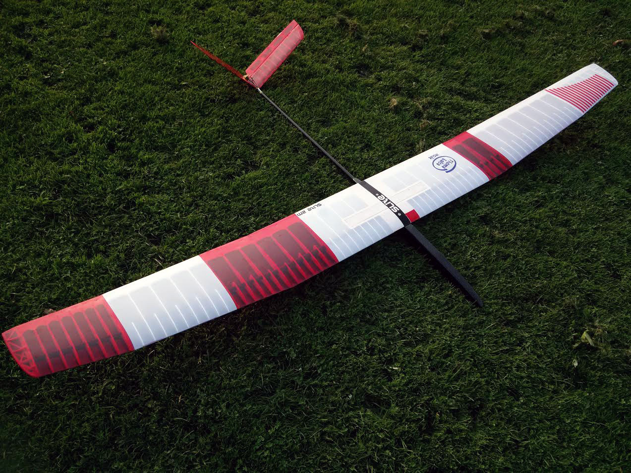

Schön ist er geworden der "Gezores"! - ich nenn ihn halt für mich mal "Competition", das klingt besser als ".... Killer"
Mein "Slite 2M" passt zwar hier nicht unbedingt in den Gezores Thread rein. Ich verwende ihn halt zur DIskussion "Flächenbelastung" ...
Die Kiste wog vor der 1. Reparatur 354 g, danach 370 g :cry: Flächenbelastung 9,2 g.
Ich bin der Meinung, dass damit die Grenze der "Alltagstauglichkeit" erreicht ist. Allerdings macht so ein Flieger schon viel Spass. Ich bin schon mehrmals nach Handstart in bodennaher Thermik > 6 min geflogen.
Allein das Erlebnis war's schon wert, den Flieger zusammenzukleben.
Noch mehr abspecken könnte ich auch noch an der einen oder anderen Stelle: Das bringt wahrscheinlich nix mehr - wie Ruben schon gesagt hat ... zumindest nicht mit den AG3* Profilen.

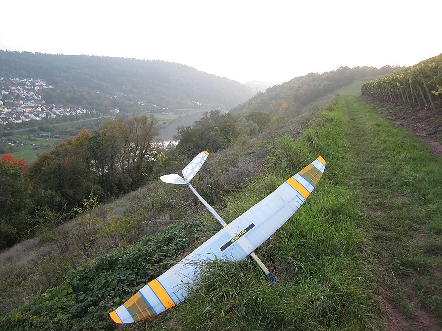

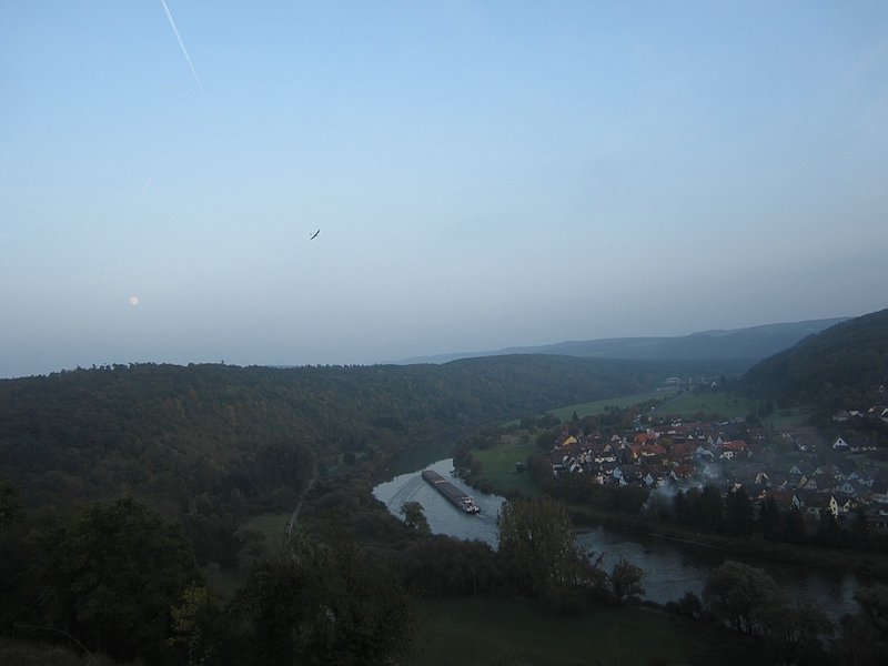

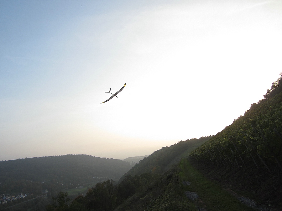

Hallo Leute, bei allem streben nach Leichtbau um für die 3-4 Wettbewerbe im Jahr noch besser zu werden, der normale 600 - 700 Gramm GezoRES gehört für den Wettbewerbseinsatz sicher schon einige Zeit nicht mehr zur ersten Wahl, aber als Thermikflieger ist er mit seiner robusten Konstruktion mit viel Pappelsperrholz für mich immer noch zuverlässiger Alltagsbegleiter.
Vorhin nach Feierabend bin ich aus dem Handstart bei < 1 Bft > 30 Minuten :P an einer Weinbergbrache geflogen und als ich ihn beim rumblödeln in die Rebdrähte geknallt hab musste ich nur den weg geflogenen Außenflügel wieder angestecken und bin weiter geflogen.
Extrem leichte Balsaholzflieger sind sehr schön, aber ich denke im Alltagsbetrieb für die wenigsten Piloten zweckmäßig :roll:
