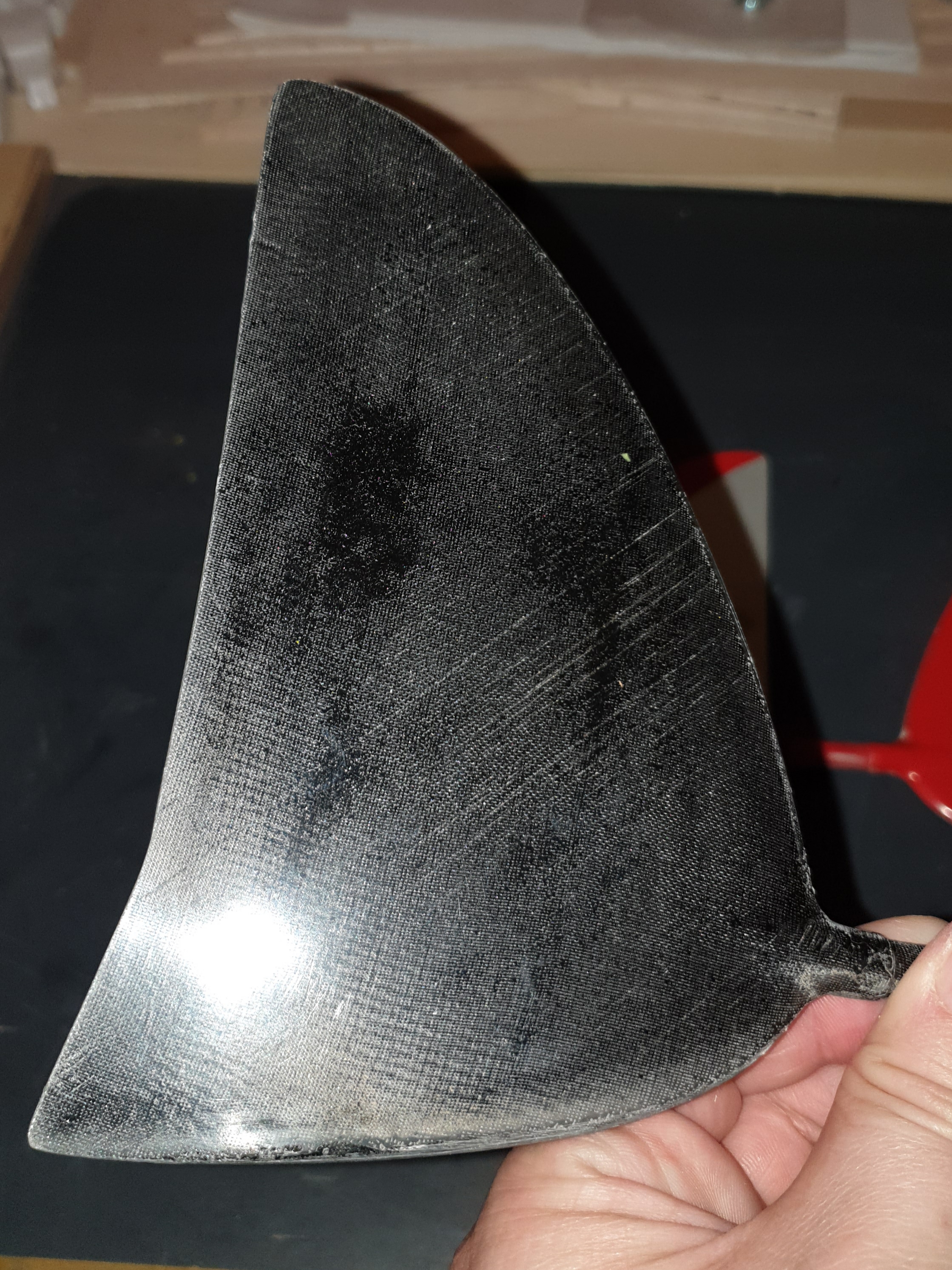

Das letzte Leitwerk passt jetzt einigermaßen.
Ein paar Lunker sind noch entlang der Naht, aber ich werde es für meinen ersten XBow verwenden.
Gleicher Aufbau wie Uwes letztes + 25g Glasgewebe aussen.
Die ersten Versuche von rechts nach links:
1) Lack aus Dose, 2x 90g CFK, Verstärkungen unten und im Anschluss, 2k PU ausgeschäumt 》25 Gramm
2) Lack aus Dose, 2x 90g CFK, Verstärkungen unten und im Anschluss, 2k PU ausgeschäumt 》20 Gramm
3) Lack aus Dose, 25g Glas, 30g Carbowave, 60g Keflar, 30g Carbowave, 2k PU ausgeschäumt 》16g
4) 25g Glas, 30g Carbowave, 60g Keflar, 30g Carbowave, Verstärkungen unten und im Anschluss 》12g

Hi Michael,
Das sieht doch echt ganz gut aus :thumbup:
Und 12g ist auch top!
Vielleicht nächstes mal noch das Harz und vor allem die Mumpe schwarz einfärben, dann wird das Sichtcarbon nicht so milchig.

Mumpe und Oberflächenharz/ Thixogemisch ist schwarz.
Der graue Schleier kommt vom Glas. Das Harz war wohl nicht genug angeliert.... :?
Das nächste wird dann perfekt.... :mrgreen:

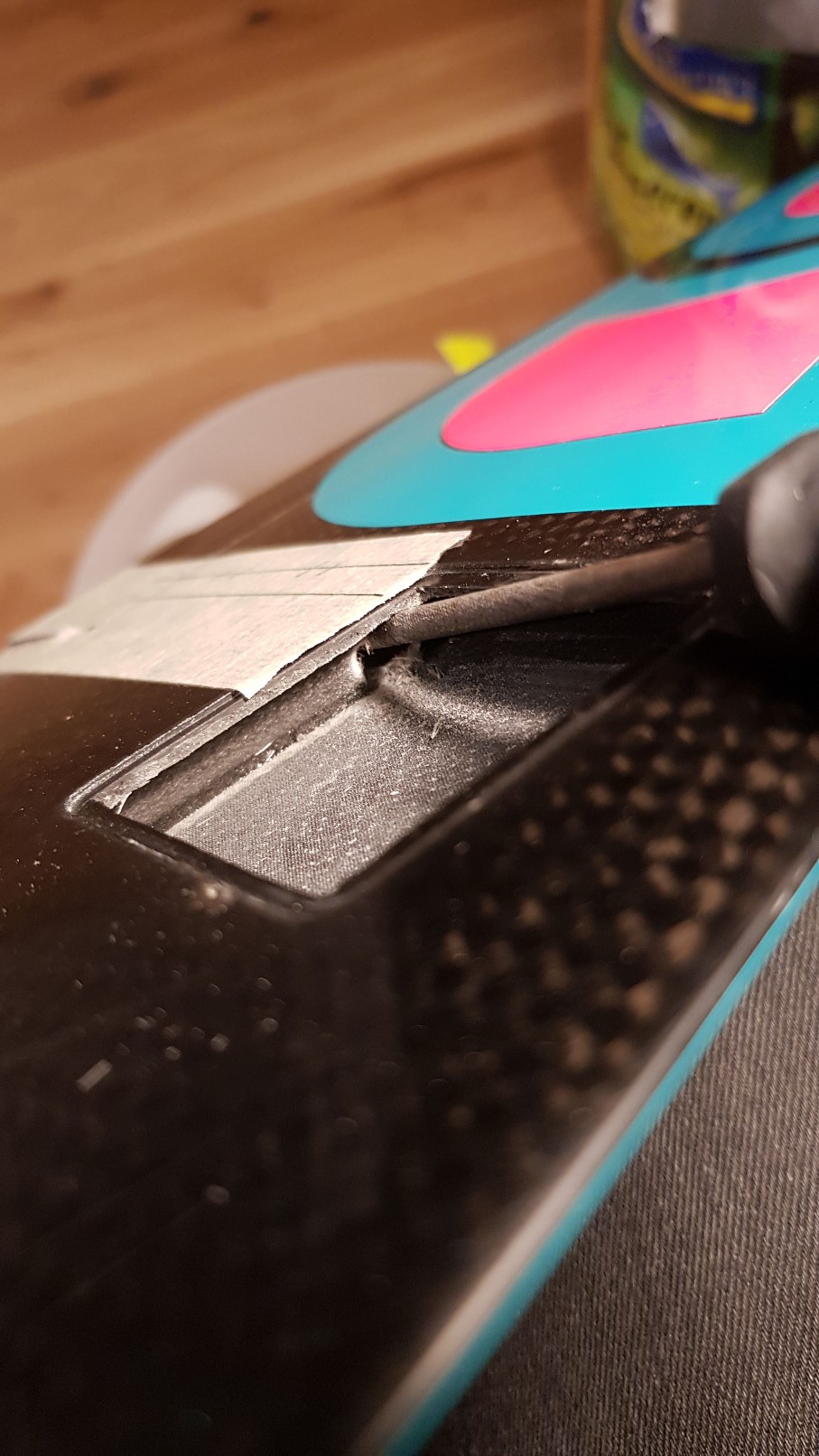

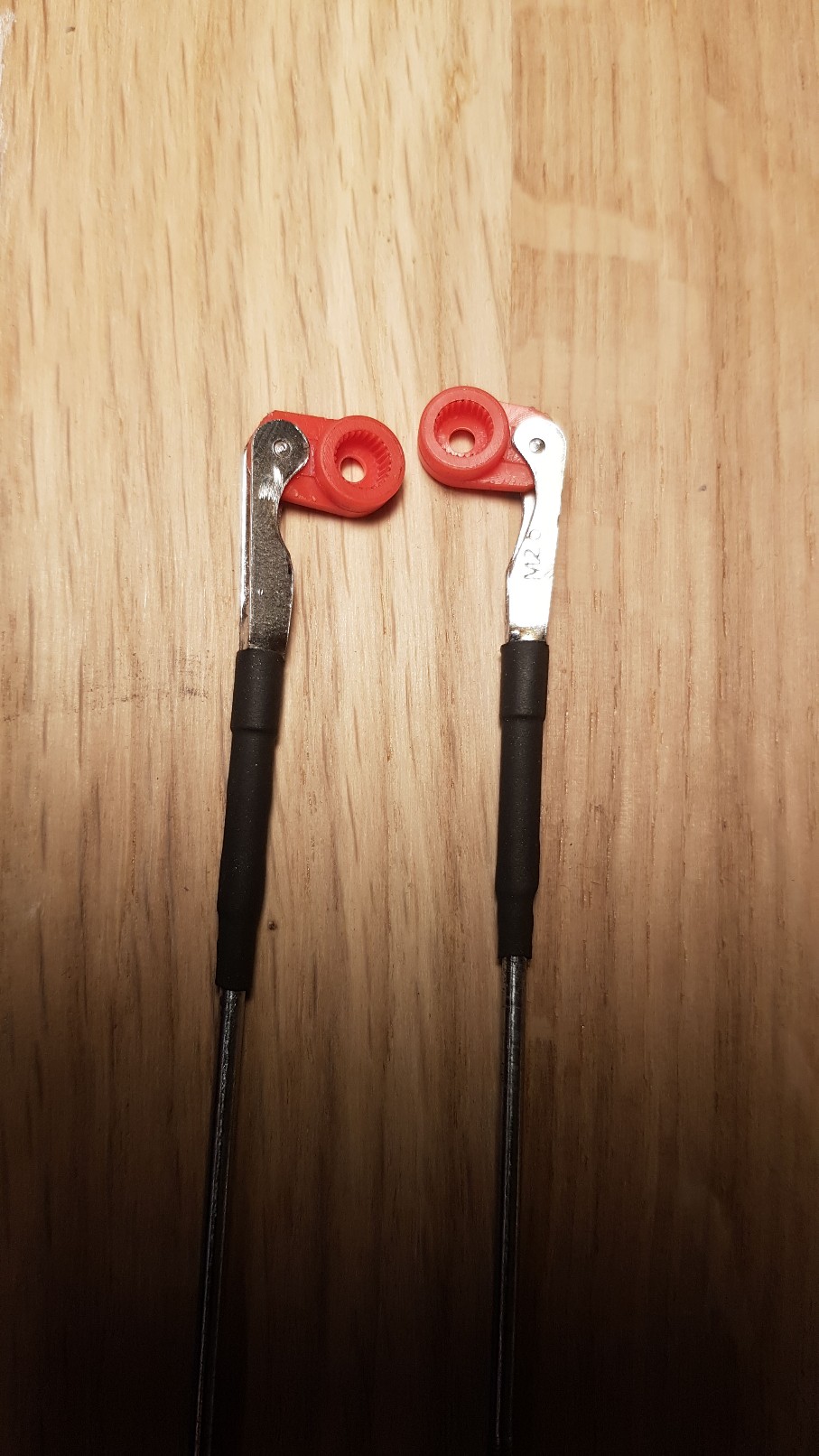

Na Uwe, schon zu die Form?
Beim mir geht es auch langsam voran.
X10 mini passen mit den Servorahmen(.de) knapp rein.
Anlenkungen sind vorbereitet, nicht super leicht aber robust.

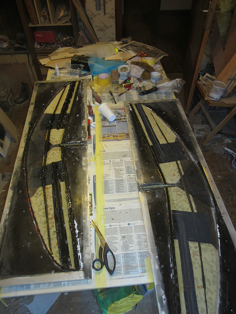

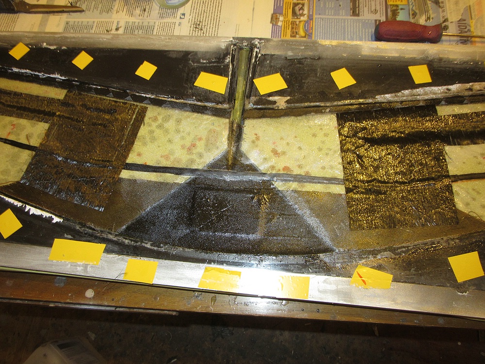

Hier die Fotos der weiteren Bauschritte,
Einlaminieren der fünf gestuften Holmgurte 24k je Formseite:
1 x 50er ST-UD-Gelege auf die Scharnierline, senkrecht zur Scharnierachse
1 x 50er ST-UD-Gelege entlang der Gestängeachse von der Flügelnase über die Servoposition bis zum Ende Stützstoff im Ruder, eine noch rum liegende Lage 130er Basalt habe ich auch noch auf der Innenseite des Stützstoffs in die Flugzeugnase laminiert
50er Glas als Innenlage über alles, dann Abreißgewebe, Lochfolie und Küchenkrepp und ab ins Vacuum
Nach dem aushärten alles auspacken, Scharnierlinie innen anzeichnen und auf der Unterseite die Kohle bis zum Kevlarstreifen vorritzen:
Hier die mit Cutter geschnittenen Selitronstege vor dem eintüten in die Kohleschläuche an ihrer ungefähren Einbauposition.
Die Durchführung für das Rudergestänge habe ich gleich ausgespart, dann muss ich keine Löcher an schwer zugänglicher Stelle in den Steg machen
Bei früheren Modellen habe ich alle möglichen Verstärkungen der Aussparung auf die Schale laminiert, aber bei so kleinen Modellen ist das bei ausreichend dicken, also hohen Kohlegurten nicht notwendig, vor allem in Verbindung mit der UD-Verstärkung dieses Bereichs.
Morgen mache ich die Form zu ;-)

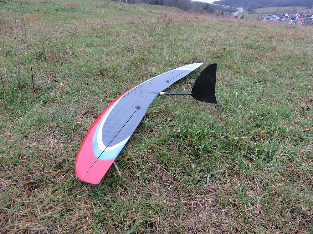

vorhin habe ich die Form aufgemacht und da war ein XBOW drin, der sogar fast von alleine raus hüpfte....bis auf 2 kleine Stellen im Lack die drin hängen blieben.....das ist wohl ein Tribut an meine Lackexperimente mit dem Pinsel, auch das weiß hinterlegte Blau aus Pigmenten und Klarlack ist nicht so geworden wie erhofft, das mache ich nicht mehr so.....das Blau dürfte auch der Grund für die Lackhänger sein, die sich aber für den Hobbygebrauch leicht reparieren lassen.
Rohgewicht unverputzt ist 530 g, nur 18 g leichter als meine #1....aber Fluggewicht ist zum Schluss, ich hoffe durch eine günstige Massenverteilung und das sehr leichte Leitwerk deutlich mehr Gewicht zu sparen als beim Ausbau meines ersten XBOW.
Unten ein paar Bilder völlig unver- und ungeputzt direkt aus der Form.

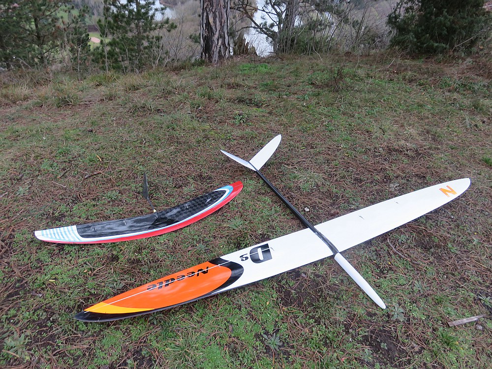

Der ewige Stress mit dem Lack...das tu ich mir nicht mehr an. Keine Ahnung wie andere das fehlerfrei hinbekommen. Wird wohl nur mit Kompressor, 2k und gutem Timing gehen?!
Die Folierung macht mir dagegen echt Spaß, man kann schnell was neues probieren und es sieht immer hochwertig aus. Wenn nur nicht die Aerodynamischen Stolperfallen wären :mrgreen: ;-)
Mein neuer XBow ist ausgewogen und wartet auf Wind. 740g, leider doch etwas schwerer als erwartet...aber immerhin fast 100g leichter als der letzte. Man muss die Servos einfach noch weiter vor stopfen und hinten wirklich geizen.
Ich werde jetzt erstmal Feedback von den Kollegen mit Ihren Fliegern abwarten und meinen einfliegen bevor ich weiter bauen lassen. Will sicher gehen, dass auch andere Piloten gut damit zurecht kommen.
Gruß Martin

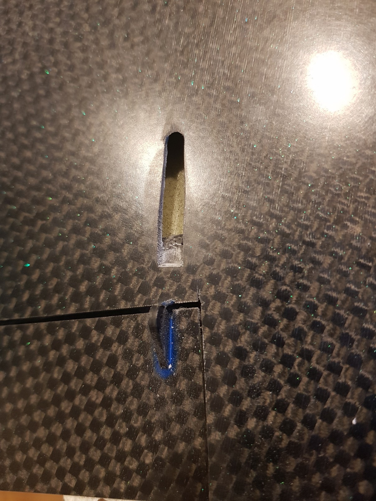

Uwe,
warum hast du an der markierten Stelle den Holm unterbrochen, ist da nicht an stark belasteter Stelle ein krasser Steifigkeitssprung?
Greetz,
Claas
Verfasst: Sa 25. Jan 2020, 11:31
Claas hat geschrieben: Sa 25. Jan 2020, 08:54warum hast du an der markierten Stelle den Holm unterbrochen, ist da nicht an stark belasteter Stelle ein krasser Steifigkeitssprung?
Hi Claas,
das steht schon mal weiter oben:
UweH hat geschrieben: Sa 18. Jan 2020, 20:02Die Durchführung für das Rudergestänge habe ich gleich ausgespart, dann muss ich keine Löcher an schwer zugänglicher Stelle in den Steg machen
Ein Steifigkeitssprung entsteht dort nicht weil die steifigkeitsgebenden Holmgurte dort überdimensioniert wurden und durch laufen.
Es fehlt ein Stück Steg, damit besteht die Gefahr des Knickens des am stärksten druckbelasteten oberen Gurts.
Dagegen hab ich den überstehenden Kohleschlauch als Verstärkung auf die Oberschale laminiert, und die UD-Verstärkung hilft hier auch noch dazu weil sie Kraftspitzen in die Flügelschale leitet. Diagonalgewebe wäre dafür zwar besser, aber bei so einem kleinen Modell hält das auch so alles aus.
Bei Deinem Miniray ist es genauso gemacht und der hat Deine 224 km/h im DS auch ohne die geringsten Probleme ausgehalten obwohl der Flügel am Stegloch viel dünner als beim BOW ist ;-)

Ah, ok - danke für die Erläuterung.
Hätte ich gewusst, dass du ein Loch in den Holmsteg vom Miniray gemacht hast, wäre ich lagsamer geflogen... :shock: ;-)
Verfasst: So 26. Jan 2020, 00:23
Claas hat geschrieben: So 26. Jan 2020, 00:07Hätte ich gewusst, dass du ein Loch in den Holmsteg vom Miniray gemacht hast, wäre ich lagsamer geflogen... :shock: ;-)
Ich hab kein Loch gemacht, das war schon immer da und ich habs an der passenden Stelle im Universum einfach in Deinem Miniray drin gelassen :P :D

taeniura hat geschrieben: Fr 24. Jan 2020, 21:07Der ewige Stress mit dem Lack...das tu ich mir nicht mehr an. Keine Ahnung wie andere das fehlerfrei hinbekommen. Wird wohl nur mit Kompressor, 2k und gutem Timing gehen?!
Hi Martin,
bei mir gehen beim Lack oft die Experimente schief, ein einfaches Design mit ein paar Farbstreifen wie jetzt wieder auf der Unterseite meines XBOW macht in der Regel keine Probleme. Jetzt ist auf der Oberseite das Rot sehr gut geworden, das Weiß in Verbindung mit dem pigmentierten Klarlack macht Probleme.
Ich foliere auch öfter, so wie bei den Neon-Orange Azoren-Nebelmarkierungen auf meiner Needle. Dafür nehme ich Orastick, die ist so dünn dass es aerodynamisch praktisch keine Rolle spielt.
Nach dem besäumen und Schächte aufmachen habe ich mal Akku, Servos und Nasenblei rein geworfen und auf 86 mm ausgetrimmt gewogen.
Obwohl ich mit dem leichteren Leitwerk und Flügel insgesamt nur rund 30 Gramm Gewicht gegenüber meinem ersten Versuch gespart habe wird das Fluggewicht durch eine günstigere Massenverteilung voraussichtlich rund 100 Gramm niedriger ausfallen, ich rechne mit etwa 750 g.....hoffentlich geht das so auf ;-)
Beim besäumen der Endleiste, die ja zum sauber abschneiden 5 mm breiter ist als der Auslegungsflügel, hab ich mich ein bisschen vom Vollholz-BOW von Franz inspirieren lassen.
Franz hat den Außenflügels für viel mehr Gutmütigkeit weniger zugespitzt und die zusätzliche Flügeltiefe hinten angehängt.
Das ergibt eine geschwungene Endleiste mit außen tieferen Rudern. Das habe ich beim XBOW auch gemacht indem ich die Flügel-Mehrtiefe nur innen abgeschnitten habe. Ich hoffe auf den Bildern sieht man das Ergebnis, ich habe jetzt doch einen BOW mit Tiefensprung am Ruder, wie mit Marco eingangs mal diskutiert :D
In der Simulation bringt das einen Hauch mehr Gutmütigkeit, ich hoffe zusammen mit einem niedrigeren Fluggewicht werden die Ruder jetzt vor dem Abriss im Kurvenflug weich, so dass genügend Zeit zum nachdrücken bleibt. Im Geradeausflug ist das ja kein Thema, da ist der XBOW kreuzbrav.

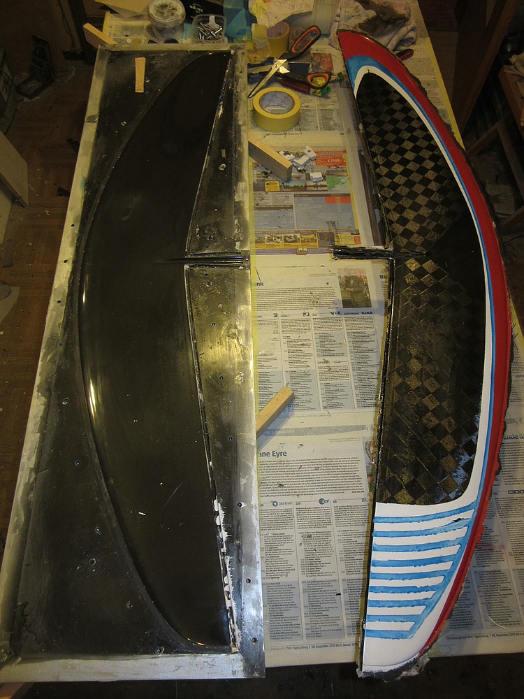

Mit Flügel bauen war's noch nix.
Nachdem das letzte Leitwerk ca. 1 kg gewogen hatte (und sich nicht wirklich von der Form trennen wollte) wollte ich erst einmal sicher sein, was das Problem ist.
Die Oberflächen waren ja auch nicht wirklich dolle....
Heute hat es endlich geklappt:
Fazit:
Trennmittel nur in saubere Behälter umfüllen und davor ordentlich aufmischen.
Auch wenn die Versuchung groß ist, die Kanten nach dem evakuieren nicht ausstreichen (um Luftblasen heraus zu streichen). Man streicht das Harz aus dem Gewebe heraus, das wird vom Vlies oder Küchentuch aufgesaugt und zurück bleibt ein Lunker...
Keine Glaskügelchen oder Microballons in die Mumpe. Die Farbpigmente oder Paste wird vom Vakuum heraus gezogen. Zurück bleibt das graue Zeugs.
Ich mache die Mumpe zum Ausschmieren der Kanten nur noch mit Thixo.
Jetzt geht's endlich an den Flügel....

Ich würde bei meiner Finne beim nächsten mal versuchen 2-3 g mehr zu investieren damit sie oberhalb des Leitwerksträgers stabiler wird, aber vor allem fürs Bodenhandling, in der Luft hält sie, denn:
heute hatte mein neuer XBOW #2 seinen Erstflug.
Er ist doch etwas schwerer geworden als erhofft, aber für die Stabilität die er heute bewiesen hat ist er mit genau 800 g absolut in Ordnung. Gegenüber dem Azoren-Urlaubsbow ist er durch günstigere Massenverteilung mit rund 30 g Materialgewichtseinsparung 55 g leichter geworden. Das dicke Material braucht man aber eigentlich nur ganz vorne in der Nase des Mittelbereichs, die 2,4 GHz Basalt-Hartschale ist nach hinten raus zum Leitwerksträger zu dick, hier ist noch einiges an Einsparpotenzial ohne Verzicht auf Einschlagfestigkeit.
Der Erstflug war unspektakulär auf meiner Einflugwiese, dann noch ein paar Würfe um die 10 g außen aufgetapetes Angstblei zu entfernen, dann gings schon bei viel Wind an den steilen Hang am Felsen.
Im Laufe des Nachmittags nahm der Wind von etwa 4 bft auf 6-8 bft zu, ich habe bis zu 73 km/h Windgeschwindigkeit gemessen :shock: .....da ging Frontside die Post ab, aber das DS war für den kleinen Flieger nicht mehr fliegbar, er war dafür eindeutig viel zu leicht :D
Die Landungen waren alle mehr oder weniger kontrollierte Einschläge weil es hinter der Kante stark turbulent war, aber der XBOW und auch das leichte Leitwerk haben alles bis auf ein paar kleine Oberflächenmacken überstanden.
Bei so viel Wind ist es zwar schwierig Abrißtests zu fliegen, aber die Verbreiterung des Außenflügel um die 5 mm Endleistenüberstand des Urmodells scheint den Flieger tatsächlich gutmütiger zu machen. Genaueres wird sich dann beim Thermikfliegen bei schwächeren Bedingungen zeigen.
Hier jetzt noch ein paar Fotos von meinem neuen, incl. Einschlag im Lee nach einer nicht mehr aussteuerbaren Turbulenz im DS.

Heute gabs den ersten richtigen Flugtag an der Caldera.
Leider etwas wechselnder Wind zwischen 2 und 4 Bft, zwischendurch konnte ich gerade mal Höhe halten, Sekunden später gings wieder aufwärts.
Kostet doch etwas Überwindung da rauszuschmeissen!
Regenschauer gabs natürlich auch ;-)
Im Lee schon ganz nett aber ausbaufähig.
Später schnibbel ich mal kurz ein Video.
