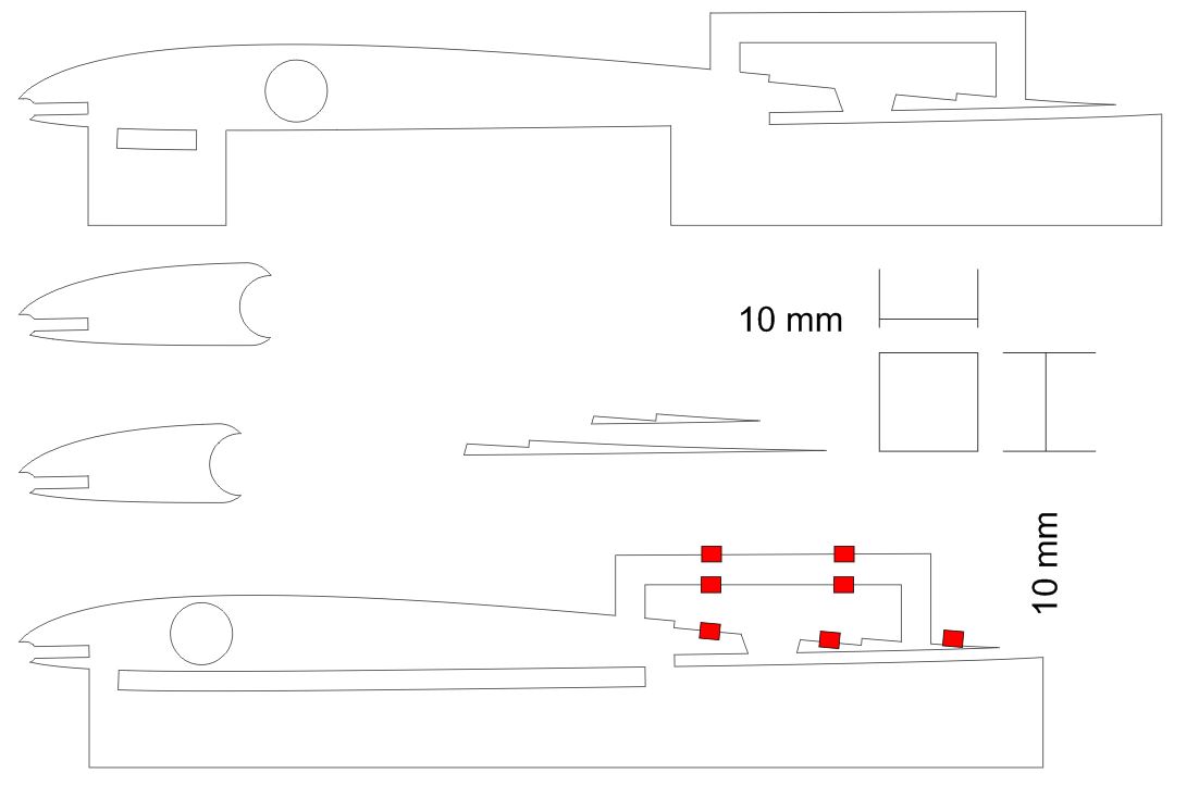

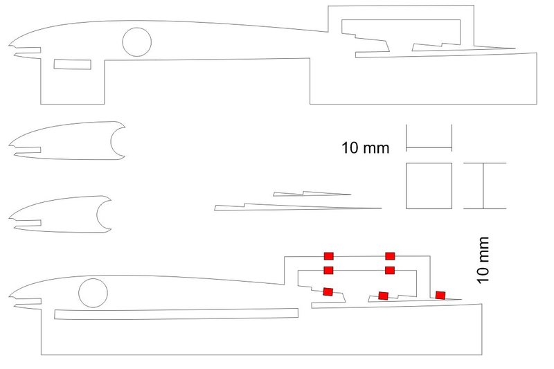

Ich habe nun mal noch ein bisschen was abgeändert und direkt Materialbezogen auf Platten verteilt.
Aus dem RC-Network habe ich per PN erfahren das zumindest Faller schon mal nicht fräsen möchte weil er der Meinung ist das das eher was für einen Laserschneider wäre.
Es ist sicherlich nicht einfach zu fräsen aber ich denke mit der passenden Strategie dürfte es kein Problem sein.
Meine Sachen hat hier Thomas "Tomslara" gefräst, alles bestens ausser bei 2 von 6 - 2mm Balsa Brettchen sind jeweils die kleinen Ruderklappen Anfangs und Endstücke sowie der Klappenteil an je der 2 letzten Rippen nix geworden.
Wenn man sich die Sachen mal anschaut sieht man das da praktisch fast "nix" ist selbt ein Streichholz ist größer und man sollte da verständniss haben wenn da mal der Fräser etwas zerschreddert was kaum größer ist als der Fräser selbst. :mrgreen:
Ich würde Stege wie die roten Kästchen beim Fräsen stehen lassen, das schaut erst mal nach viel Arbeit aus ist aber letztendlich schnell mit dem Messer durch geschnitten wenn die Teile erst mal verklebt sind.
Alternative wäre vielleicht wirklich ein Laser Dienstleister, Fun Modellbau hat sich da momentan ganz gut vorgestellt und wahrscheinlich gehts da auch ganz ohne Stege.

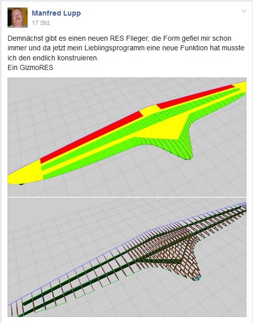

Wenn ich mir die bisherigen Bilder anschaue sehe ich erst mal das die Konstruktion nicht von mir ist jedoch aber die Vollrippenanzahl gleich ist, die Nasenleiste im "Flügelbereich" ist gekurvt bei mir gerade.
Sein Program müsste WingHelper oder so sein, kann man da praktisch meine Rippen aus der DXF an bestimmten Positionen einsetzen?
Schade ist dann allerdings der Namensklau und wenn man seinen bisherigen Werdegang kennt die geplante Komerzialisierung.
Manfred Lupp oder Lototos wird hier sicherlich mitlesen und rate ihm mal sein Vorhaben zu erklären.

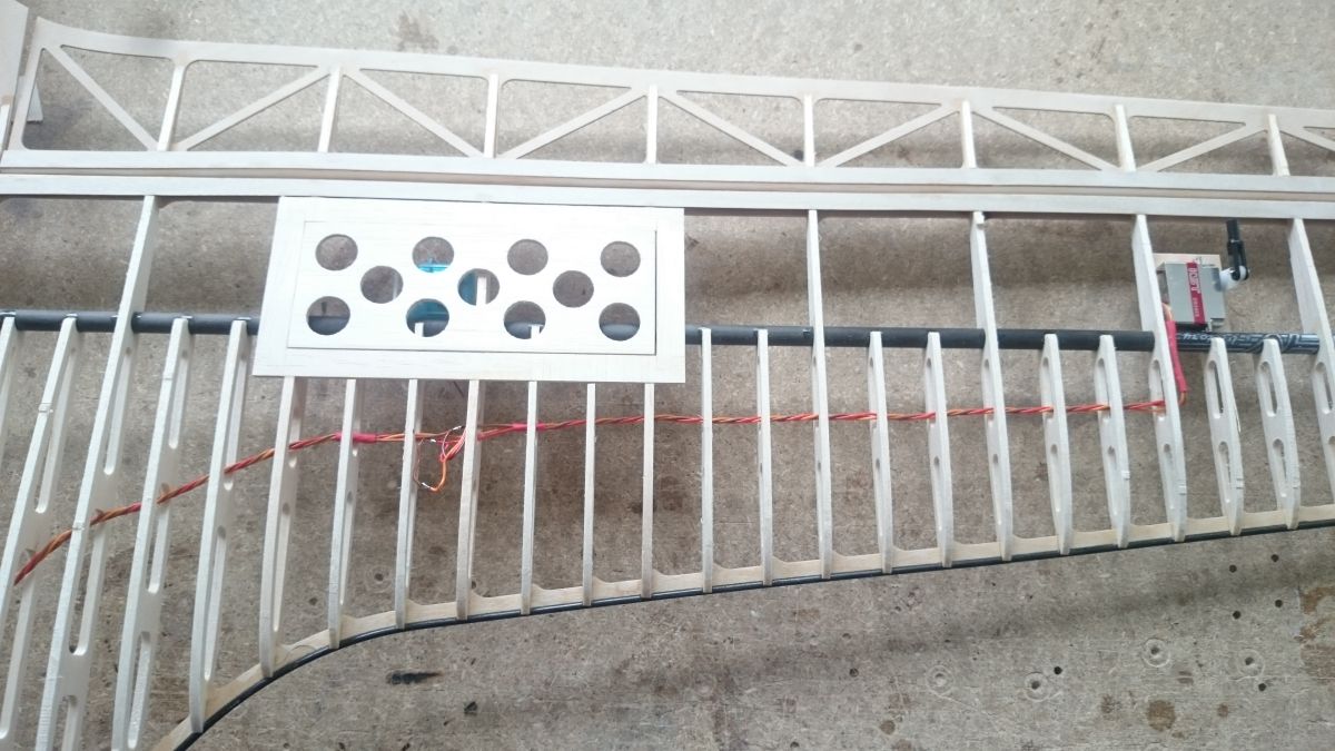

Zur Abwechslung mal was produktives...
Vom Bremsklappenservo geht nur noch die Signalleitung zum Empfänger.
Mal schauen wo ich noch ein bisserl Gewicht sparen kann :mrgreen:

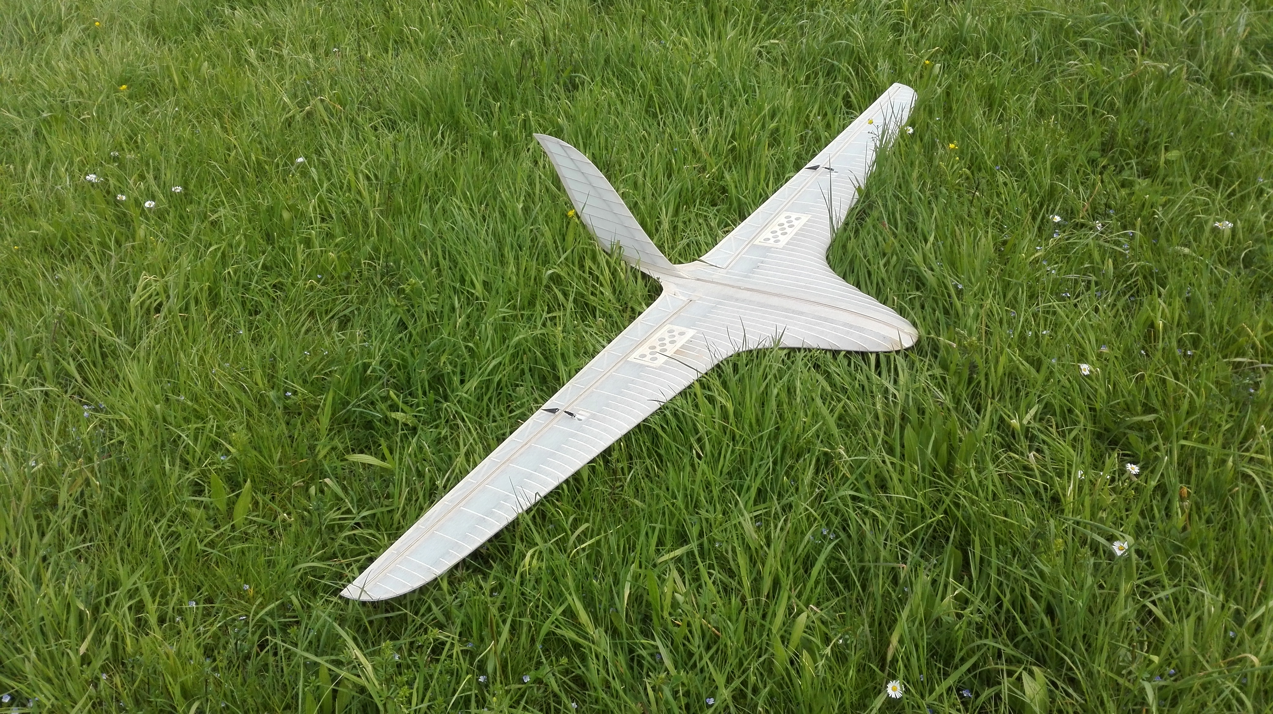

erstens: Gratulation zum Erstflug des Teils - Mutig! :-) sieht echt schön aus das Teil.
Fliegen tuts allerdings nicht so wie ich mir das vorgestellt habe!
So wie ich das im Video sehe, denke ich, dass der Schwerpunkt ein wenig weiter nach vorne sollte. Das ist wichtig!
Da müsste das Teil Mehr eigenstabil sein und eine Tendenz zum laufen aufweisen.
Ich denke auch, dass das Teil ein wenig mehr V-form haben müsste (5-6 Grad) um nicht so rein zu kippen in den Kurven.
ev. muss dann auch noch ein wenig mit Turbulatoren gearbeitet werden. Aber zuerst mal Schwerpunkt und V-form.

Moin Leude

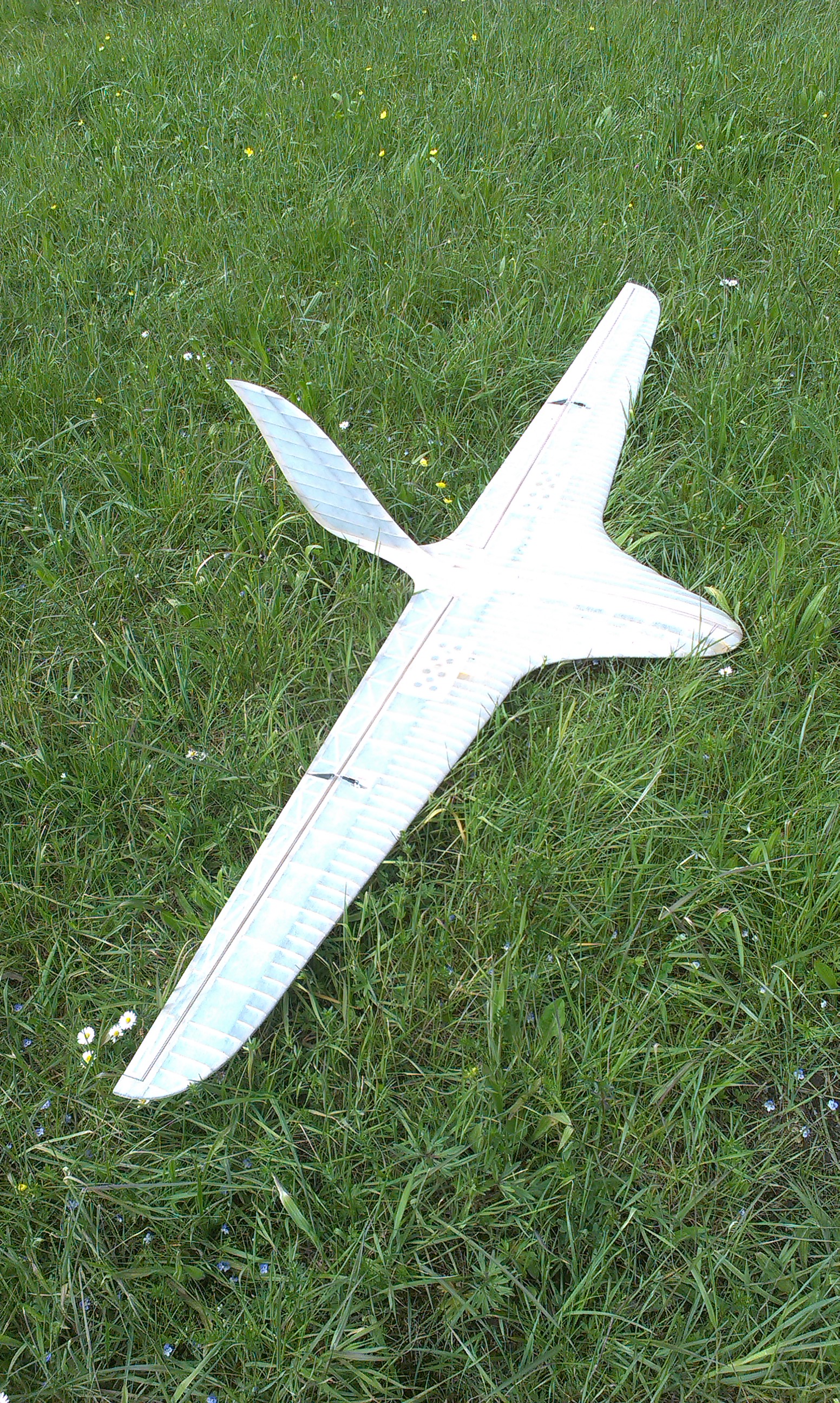

Nr. 2 in Vlies fliegt auch, da mein Smartphone etwas lediert ist leider nur Backsteinoptik :mrgreen:
Eventuell bekomm ich noch ein Video vom Spezel seinem Smartphone wenn das besser ist.

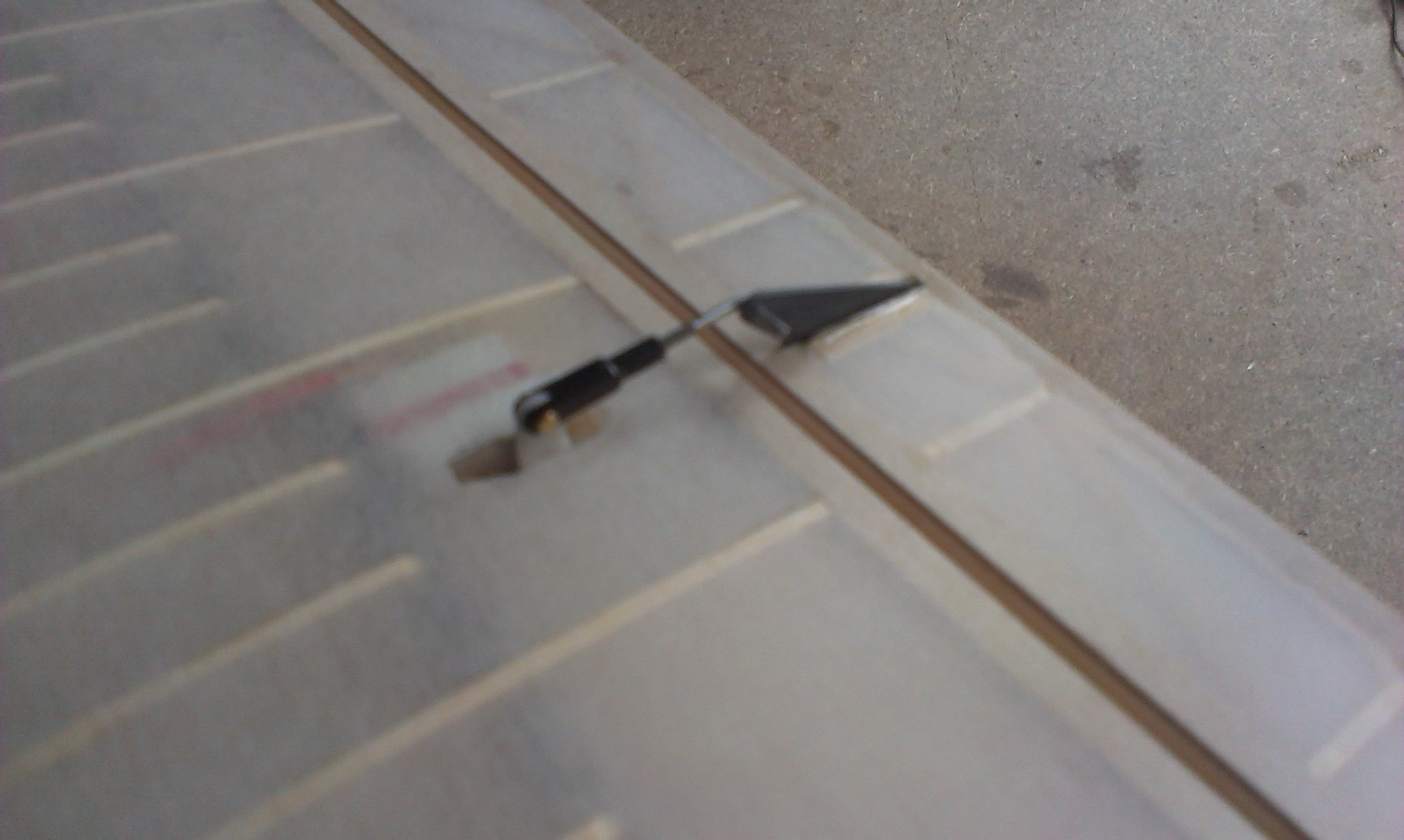

Momentan ist die Kuhle im Haken noch etwas zu tief man sieht das es etwas schwirig war aus dem Seil zu kommen da lässt sich aber noch was am gfk weg schleifen. Ansonsten bin ich recht zufrieden müsste dann mal morgens oder abends bei 0 Wind schauen wie ich die Fuhre getrimmt bekomme. Peter mein das er etwas mehr Gewicht vorne braucht aber dann muss ich ja auch wieder die Ruder anstellen?
Gewicht liegt nun bei 486g und etwas Blei in der Nase aber weniger als beim Folien bespannten.
Youtube: Watch Video »TU_Pp9-p1LQ«
paulpanter82 hat geschrieben:Momentan ist die Kuhle im Haken noch etwas zu tief man sieht das es etwas schwirig war aus dem Seil zu kommen da lässt sich aber noch was am gfk weg schleifen. Ansonsten bin ich recht zufrieden müsste dann mal morgens oder abends bei 0 Wind schauen wie ich die Fuhre getrimmt bekomme. Peter mein das er etwas mehr Gewicht vorne braucht aber dann muss ich ja auch wieder die Ruder anstellen?
Hallo Michael, die Kuhle im Haken muss nur ein paar zehntel Millimeter tief sein, so dass der Ring nicht raus rutscht wenn das Modell mit Spannung am Seil steil steigt.
Wenn oben am Ende des Seilstarts noch Spannung für einen Schuss im Gummi ist, dann muss der Ring im steilen Steigflug zuverlässig raus rutschen können, sonst wirfst Du die durch den Gegenwind gewonnene Energie beim rauswurschteln aus dem Haken wieder weg. Bei mir hat es sich bewährt einen 90° gebogenen Metallhaken zu verwenden und mit einer kleinen Schlüssel-Rundfeile auf dem Flugfeld die vorgefeilte Kuhle immer ein bisschen zu vertiefen bis der Ring beim steilen Abwurf nicht mehr aus dem Seil fällt, dann passt es auch für den Schuss.
Bei etwas mehr Gewicht in der Nase geht es um die Größenordnung 3-10 Gramm, das macht bei der Ruder-Nullstellung 1-3 Klicks der Sendertrimmung aus, das siehst Du bei der Ruder-Nullstellung kaum.
Die Fliegerei im Video sieht schon viel besser aus als zuletzt, das wird :thumbup:
3-10g :roll: :mrgreen:
Ich hatte es von Peter so gedeutet als das da ein bissel mehr als nur 3-10g vorne rein müssten. Laufen tut er ja so ansich ist aber ungewohnt da ich mit GezoRES doch eher sehr langsam unterwegs bin und das mit GizmoRES nicht funktioniert. Der Hochstarthacken ist um 10mm verstellbar ich werd den erstmal noch ein bissel flacher schleifen, da er ja auch einen "Griffteil" hat kann man damit auch mal gut so werfen.

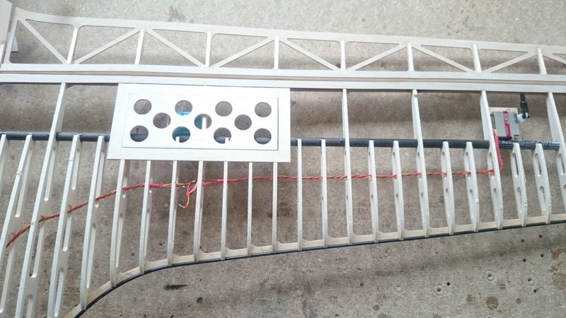

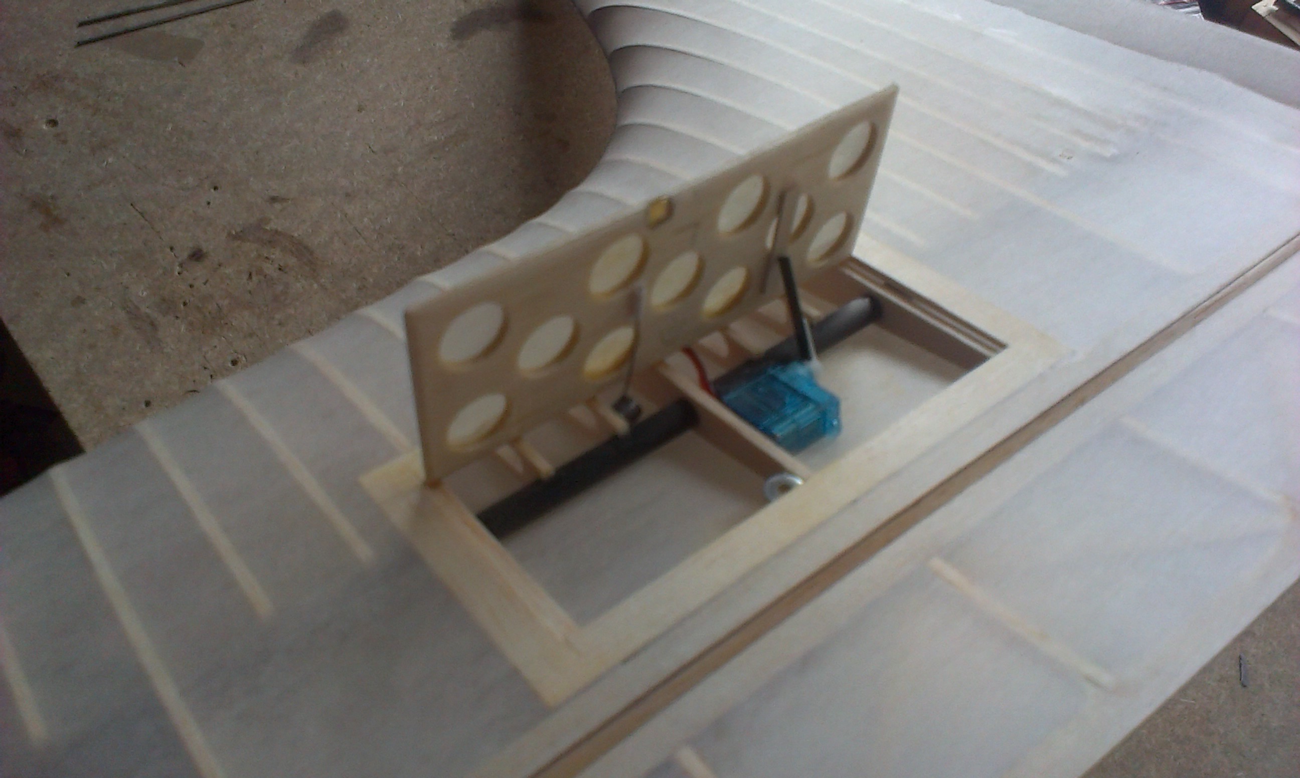

Bei der Bremsklappe die zu einem drittel über dem Rohrholm liegt ist das Servo ungünstig ein zu bauen und Mechaniken wie man sie sonnst kennt haben hier nicht wirklich funktioniert. Nun drückt einfach nur ein verlängerter Hebel die Klappe auf und mit einer selbst gedrehten Feder aus 0,5er Draht wird sie wieder zu gezogen dessen Ende in einem Röhrchen ( Bowdenzuginnenrohr ) geführt ist. Zur sicherheit noch ein kleiner Magnet aber man kann manchmal beim Hochstart sehen das die Klappe leicht vielleicht 1cm aufgezogen wird.
