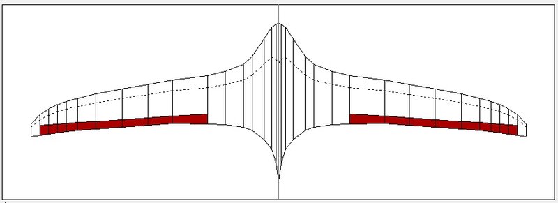

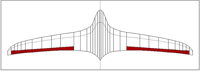

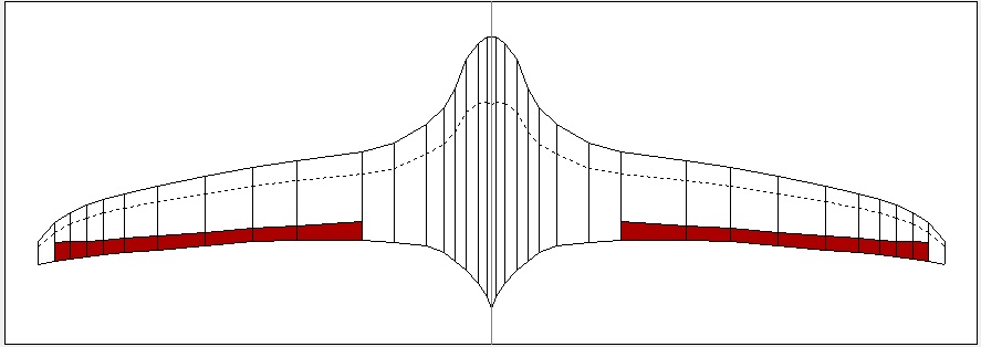

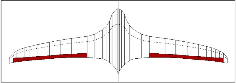

@Christof: hast Du Dir als BWB-Rippenbrett ala Gizmo / Minirock / Miniray ungefähr so was vorgestellt?
Beiträge: 802
Oh wieviel Spannweite soll das denn haben?
So mit 2m und Otzberg tauglich wäre cool. Mittelsegment aus Form und die Flächen wahlweise Styro/Abachi oder Rippe :thumbup:
Beiträge: 6497
Löschknecht hat geschrieben:Oh wieviel Spannweite soll das denn haben?
Jepp, ich hab mir gedacht ein leichtes 2 m Allroundbrett konform zum RES-Reglement :thumbup:
Styro-Abachi bei den runden Formen wird eher nix und wenn, dann würde ich so was größer bauen, so 2,5 - 2,8 m.
RES-Reglement heißt alles in Holz, wegen der Rundungen Rohrholm-Rippenflügel und Sperrholzbeplankung auf dem Mittelteil.
jo, wär ich sofort dabei !
evtl noch bissl fülliger in der Mitte ?
also die Nase etwas länger und die Fläche ruhig bis hinten zum SLW ende rausgezogen ?
nur wenns was bring, logo ;-)
soo, muss jetz FCA gucken....Karten geschenkt bekommen :mrgreen: :mrgreen:
Beiträge: 6497
sonouno hat geschrieben:die Fläche ruhig bis hinten zum SLW ende rausgezogen ?
Wie meinst Du das?

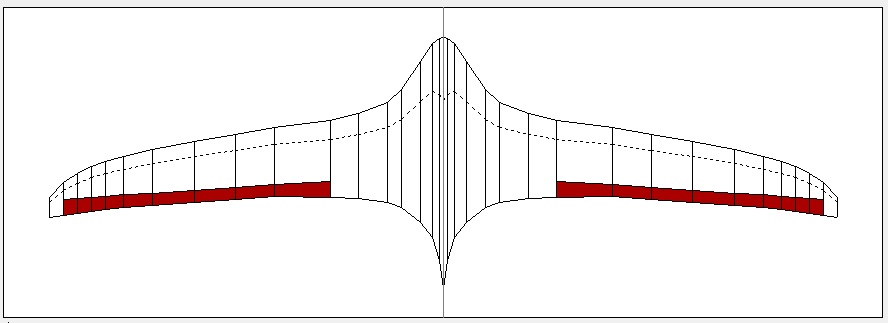

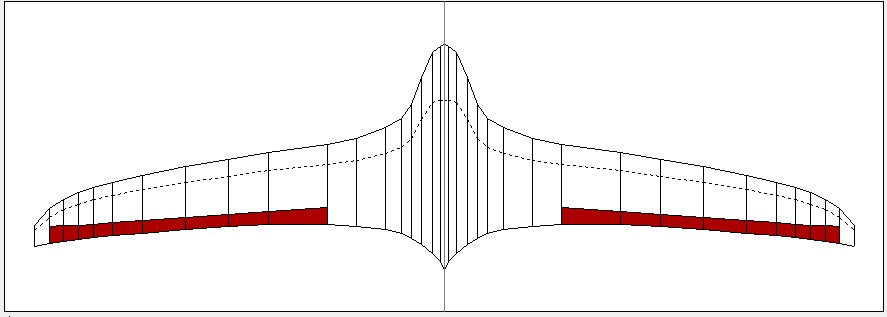

Längere Nase ist gut wegen Hebelarm für Trimmblei, aber innen fülliger bedeutet weniger Streckung und das möchte ich nicht, eher noch ein bisschen mehr Streckung. Mit etwas mehr Pfeilung könnten man Winglets statt Zentralleitwerk verwenden und damit die Flüglefläche und Streckung erhöhen, aber das ist ungünstiger für die Massenverteilung und die Wirkung des S-Schlags des Profils (Re-abhängige Momentenbilanz). Unten der nächste Versuch, aber wenn bei mehreren Leuten Interesse an so einem Modell besteht und das ernsthaft weiter gehen soll wäre sicher ein eigener RES-Brett-Thread angebracht :roll:
Schicke Banane :mrgreen:
Ich glaube Christof meint eine gerade Endleiste. Also von dem Spitzen Bürzelchen bis Spitze Randbogen oder?
Ein Brett mit zentral Leitwerk fände ich auch interessanter allerdings dann erst ab 2,5-3m mit der Formgebung wäre doch mal was aussergewöhnliches.
jo, wie Michael schreibt....aber nicht gerade Endleiste...
ich meinte das Bürzelchen bis zur Endkante des nicht angelenkten Zentralseitenleitwerks zu ziehen
Die Nase darf ruhig noch bissl länger sein.... und stumpfer... für RES Landung besser wenn er nicht einsticht :)
Fülle nur mittig bissl... so von Rippe 1 bis 3 oder 4...
also nen sehr flachen Profilrumpf für mehr Anstellwinkel ...
Streckung machst halt mit bissl weniger Profiltiefe ? :roll:
edit: evtl doch dann Winglets...
dann geht auch ne zentrale Störklappe...nur 1 Servo
Gesammtgewicht 360 g ? :thumbup: :lol:
edit edit: new thread new thread new thread !!! :lol: :lol:
Hallo Christof
Willst du eine eierlegende Wollmilchsau? :mrgreen:
Ich weis zwar mitlerweile wie du dir die Endleiste vorstellst aber dann noch einen Profilrumpf mit gerader oberseite für zentrale Bremsklappe :mrgreen:
Wie müsste denn ein RES konformes Brett rein Zweck/Leistungs bedingt aussehen und müsste man dann Leistungseinbussen hinnehmen wenn man noch Designwünsche einbringt?
Und dann wäre noch die Frage ob man dann auch Wettbewerbe damit bestreiten möchte.
Was meinerseits nicht gegeben ist aber dennoch Optisch wie Leistungsfähig sich vom Einheitsbrei abhebt und auch noch jenseits der 200m gut sichtbar ist deswegen 2,5-3m.

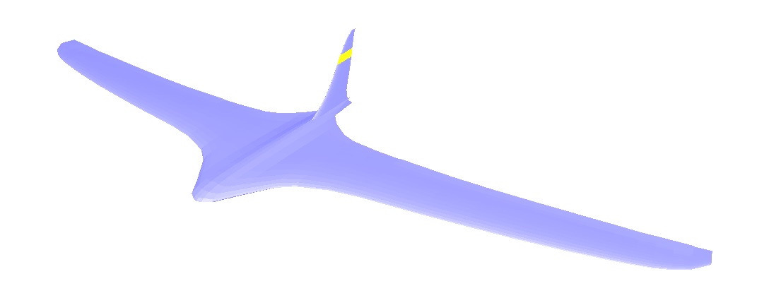

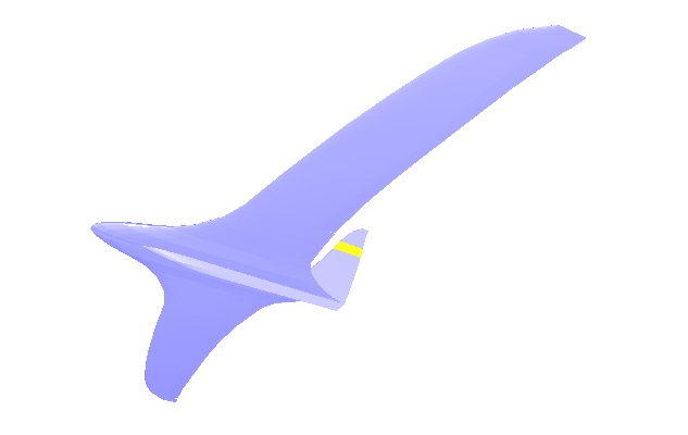

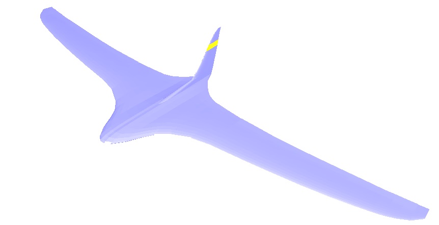

Danke an Dario fürs verschieben der Beiträge, mal schaun ob ich die Wünsche von Christof richtig verstanden und umgesetzt habe :roll:
Hier zunächst der Grundriß mit vorne etwas runder und in der Mitte etwas fülliger, eigentlich mag ich die Damen in der Mitte ja eher schlank :shock:
Gerade mit dieser Form möchte ich eigentlich nicht mehr Pfeilung haben weil dabei die hohe Re-Zahl im Mittelbereich die Wirkung des S-Schlags begünstigt, also doch Zentralleitwerk und geringe Pfeilung.
Dafür stoßen Endleiste des Flügel und des Seitenleitwerks jetzt fast zusammen, aber das war vorher auch schon so, man konnte es im Screenshot wegen eines anderen Details nur nicht gut erkennen. Im Gegensatz zu GIZMO, Minirock und Miniray soll unten eine Art Kufe / höhere Mittelrippe dran um den Flieger beim RES- Hochstart auf maximalem Gummizug und hohem Abwurfwinkel sicher halten und beim Handstart vernünftig werfen zu können.
Zentrale Bremsklappe würde ich nicht machen, auch das Seitenleitwerk und der starke S-Schlag im Mittelbereich mögen die von der Klappe abgehenden Wirbel nicht besonders. Man kann auch 2 Klappen mit nur einem Servo bedienen, wie z.B. bei Minores und Baba Jaga Competition.
Ich bevorzuge aber die bewährten 2 Klappen an 2 D37-Servos, funzt bei mir bei mehreren Fliegern ohne Probleme.
Bei einem kontrollierten Zielanflug auf den Landepunkt fährt man die Klappen eigentlich nicht digital voll ein und aus, sondern dosiert mehr oder weniger um den Anflugweg optimal zu treffen. Dafür ist es günstig so viel Bremswirkung wie möglich zu haben, damit man die Zwischenstellungen auch merkt. Eine größere Klappe nur ein bissl auszufahren ist dabei schlechter als eine größere Klappe voll ausfahren zu können wenn man sich beim Anflug vertan hat :D
Ich leg das Flugzeug als 2 m RES-Brett aus, wenn Michael größer bauen möchte kann er die Auslegung haben und sein Ding selbst aufblasen.....

Bis jetzt sind noch die Miniray-Profile in den Screenshots, aber für das Thermikbrett werde ich höher gewölbte und im Außenflügel dickere Profile verwenden, 5 - 6 % mit dünner S-Schlag-Endleiste sind bei einem Rippenflieger doch nicht so einfach zu bauen und ausreichend genau würde das niemals ;-)
:shock: :shock: :thumbup: :thumbup:
Sehr schöner Flieger! Wenn das Rippe wird, wird das wieder ein eher „spezieller“ und komplizierter Aufbau, oder könnte ich mich — da ich ja irgendwann bald auch mal wieder einen Kopf zu haben hoffe — auch mal an den Bau von so einem Kistchen trauen? Sorry falls ich doofe Fragen stell‘ :oops: .

Beiträge: 6497
Peter Wick hat geschrieben:Coole Sache...echt interessant was Ihr da vorhabt.
erst mal lästern, dass ein Brett eh nicht geht im RES und dann was selbermachen :-) Sådan! wie man auf dänisch sagt.
Hallo Peter, ich hab ja nicht gelästert dass ein Brett in RES nicht geht :roll: ...oder zumindest nur manchmal :twisted: :D
Das Problem bei Brettern in RES ist der Gummihochstart. Der geringe Maximalauftrieb und das Aufnicken nach dem los lassen kosten einfach sehr viel Höhe und bei schwachen Bedingungen hat RES die selben Flugaufgaben wie F3B: Hochstart, Hochstart, Hochstart und Hochstart :P
Ansonsten muss man nach Start am Gummi genau 6 Minuten fliegen und am Punkt landen.
Eine Hyperstall-Ziellandung halte ich für zu ungenau was Zeit und Abstand angeht, ich hab im letzten Wettbewedrb einen 1000er wegen 4 Sekunden Zeitunterschied verloren, da nützte es auch nichts dass ich um 1 cm besser gelandet bin.
Zuletzt habe ich viel über den No-zo-RES gelästert, vor allem weil das Gewicht mit 650 Gramm beim Prototyp und 470 Gramm beim bisher leichtesten Exemplar viel zu hoch ist. Ein 12 - 14 g/dm²-Brett gegen 11 - 12 g/dm² Leitwerker, da wird in dem Aufwind-Artikel einfach eine Wettbewerbstauglichkeit vorgegaukelt die es nicht gibt. Auch Nuri-Klaus hat bei seiner Amica niedrigstes Gewicht angestrebt, schade dass es davon scheinbar keine Flugerfahrungen gibt.
Du schreibst ja auch worauf es beim Brett in der Thermik ankommt und da bin ich ganz bei Dir: niedrige Flächenbelastung, ich denke man sollte unter 10 g/dm² anstreben.
Bei der Profilierung dachte ich an der Stelle mit der größten Auftriebsbelastung ~ 2 % Profilwölbung und ~ 8 % Profildicke zu verwenden.
Beim sehr tiefen Mittelteil wird für eine günstige Zirkulationsverteilung nicht viel Wölbung übrig bleiben und außen ergibt sich dass dann auch entsprechend der Auftriebsbelastung und Zirkulationsstärke.
Wenn Du mit machen möchtest bist Du gerne eingeladen, das RES-Brett läuft bei mir im Moment etwas neben her, andere Projekte sind derzeit dringender und in 2 Wochen ist Deutsche Meisterschaft RES, da sollte ich auch noch ein bisschen trainieren und die Flieger richtig eingestellt haben.
Der Projektname ist bei mir im Moment REyS, das kommt da her dass der Ur-Grundriß auf dem Miniray für Mario basiert, aber für RES modifiziert ist....außerdem spricht man das ja quasi "Race" und das paßt wieder zu einem Wettbewerbsmodell.
Ich würde es im Moment beim Projektnamen belassen und das Kind erst später taufen wenn die Auslegung noch etwas konkreter ist :?:
P.S.: was ich noch vergessen habe, für gute Hochstarthöhe bei wenig Wind ist ein niedriges Absolutgewicht sehr wichtig. Der aktuelle Entwurfsstand hat 39 dm² Flächeninhalt, das wären bei 10 g/dm² Flächenbelastung 390 Gramm Fluggewicht, das sollte eigentlich machbar sein ;-)
