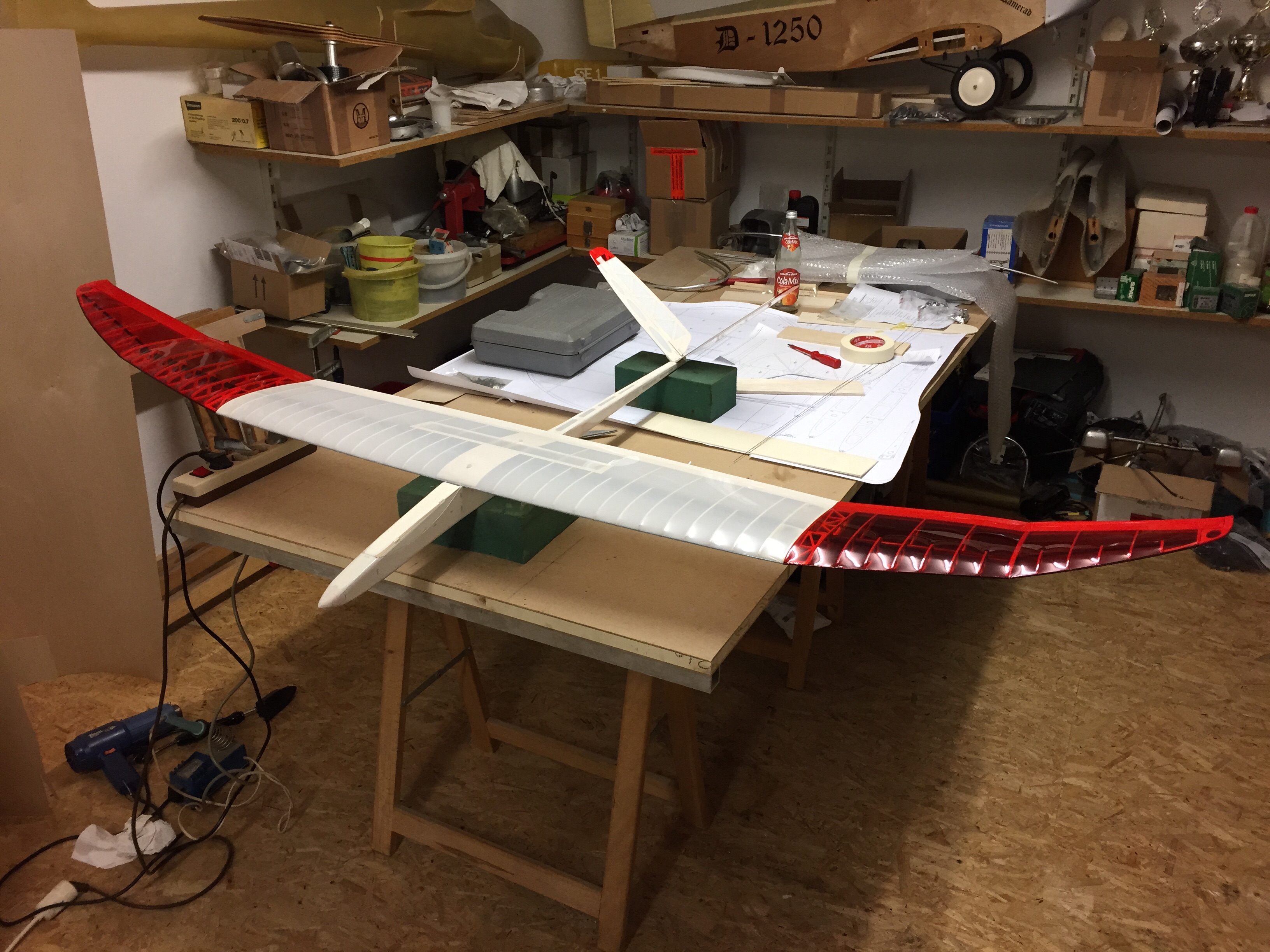

hier möchte ich mal die fast fertige Version des "GezoRES Extend" vorstellen:
CAD
CAD
CAD Helling
CAD Helling
Aufbau erster Knick
Aufbau erster Knick
Rohbau fast fertig
Rohbau fast fertig
als gesamt Ansicht
als gesamt Ansicht
Jetzt nur noch ein wenig schleifen, bügeln und einfliegen.
Reinhold
Reinhold

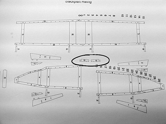

Sorry wenn ich schwer von Begriff bin - aber kann mir jemand sagen,wozu Helling-Teil 15 dient? Es scheint eine Verbindung der Innen- und Aussenflügel zu sein - aber wie muss das?
Danke,
Re: GezoRES
Hallo Thomas,
diese Teile geben den Winkel der Anschlussrippe vor.
Sie werden in die entsprechenden Aussparungen des Verbindungsteils der Mittelstückhelling 17 eingesteckt und nehmen zum Verkleben von Holmrohr, Nasen-und Endleiste die Anschlussrippen im passenden V-Formwinkel auf.

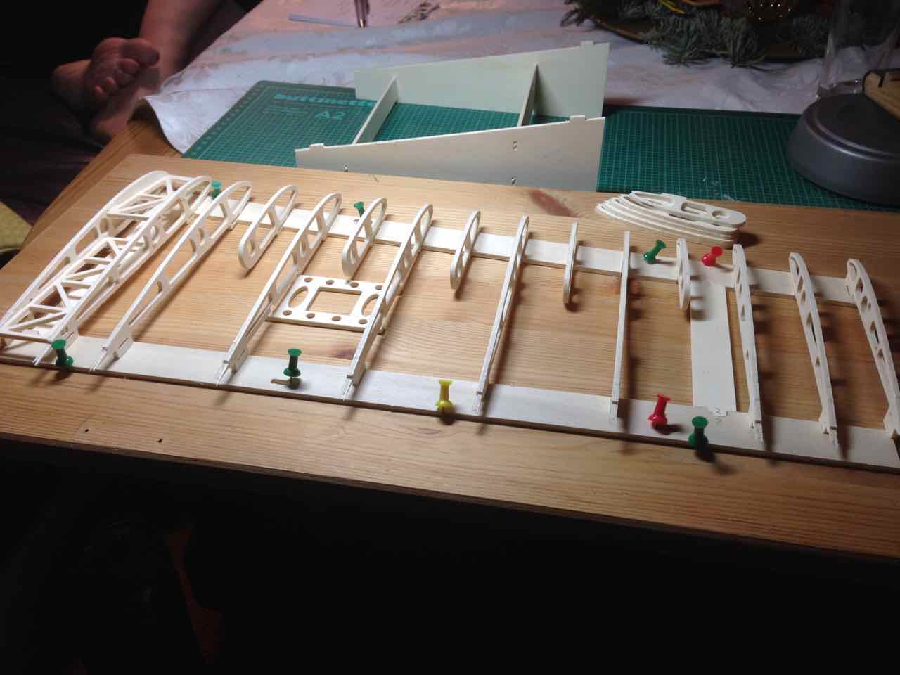

Aggertroll
Beiträge: 7
Registriert: Do 4. Dez 2014, 12:14
Re: GezoRES
Beitrag von Aggertroll »
aaaahhhh, jetzt ist alles klar. Ok, die inneren Anschlussrippen sind verklebt, sieht aber ganz ok aus. Mal schauen, wie's aussieht, wenn ich die Aussenteile ansetze und dann deren Anschlussrippen einpasse. - Toller Bausatz übrigens.
Besten Dank für die schnelle Antwort.
Re: GezoRES
Aggertroll hat geschrieben:Ok, die inneren Anschlussrippen sind verklebt, sieht aber ganz ok aus. Mal schauen, wie's aussieht, wenn ich die Aussenteile ansetze und dann deren Anschlussrippen einpasse.
Am besten Du spannst die Anschlußrippen beim verkleben der äußeren Rippen mit einer Trennfolie dazwischen und dem Verbinder im Rohr zusammen, dann paßt es zumindest bis zum bespannen :P

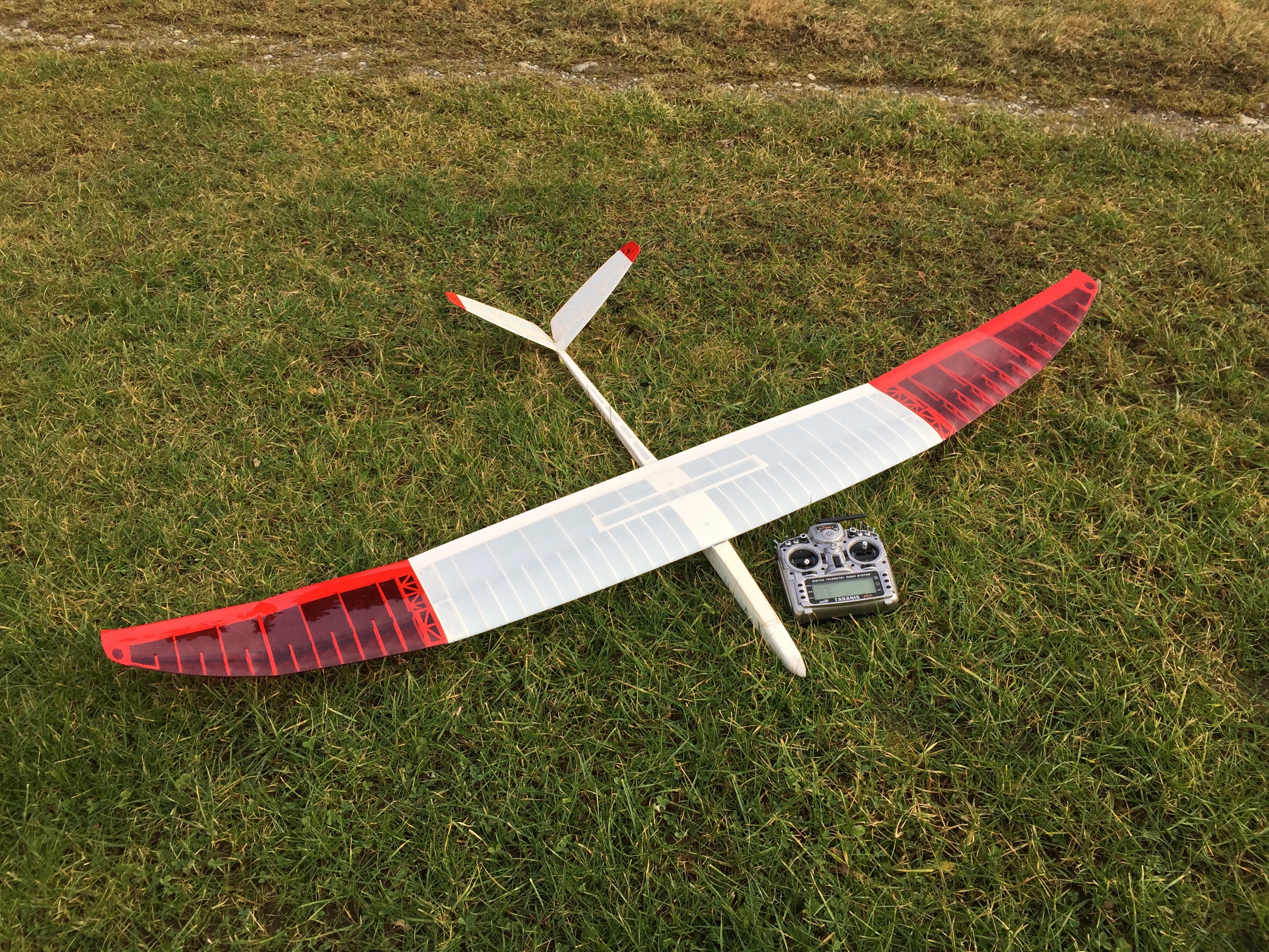

So langsam neigt sich das Projekt "GezoRES" dem Ende!! :thumbup:
Re: GezoRES
Habe fertig! :thumbup: Naja fast... (Michel?! :D )
Der GezoRES wiegt jetzt 520g, wobei ich die Landeklappe noch weg gelassen habe da ich mir mit der Anlenkung noch nicht so ganz schlüssig bin... das Servo ist aber schon eingebaut.
Jetzt warte ich mal auf passendes Wetter für den Erstflug. :thumbup:

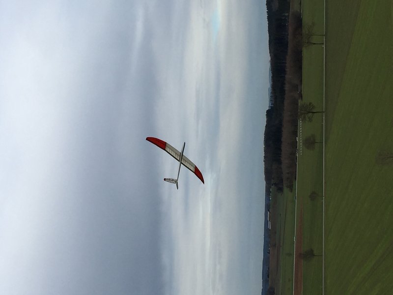

So, komme gerade vom Erstflug des GezoRES. Na was soll ich schon sagen?! Das Teil flog direkt aus der Hand wirklich perfekt!! :D Schwerpunkt hat für mich jetzt schon sehr gut gepasst, deshalb werde ich den jetzt erstmal so lassen.
Wieder ein wirklich gelungener Flieger von dir Uwe und ich freue mich schon auf die ersten Thermikflüge. :thumbup:
