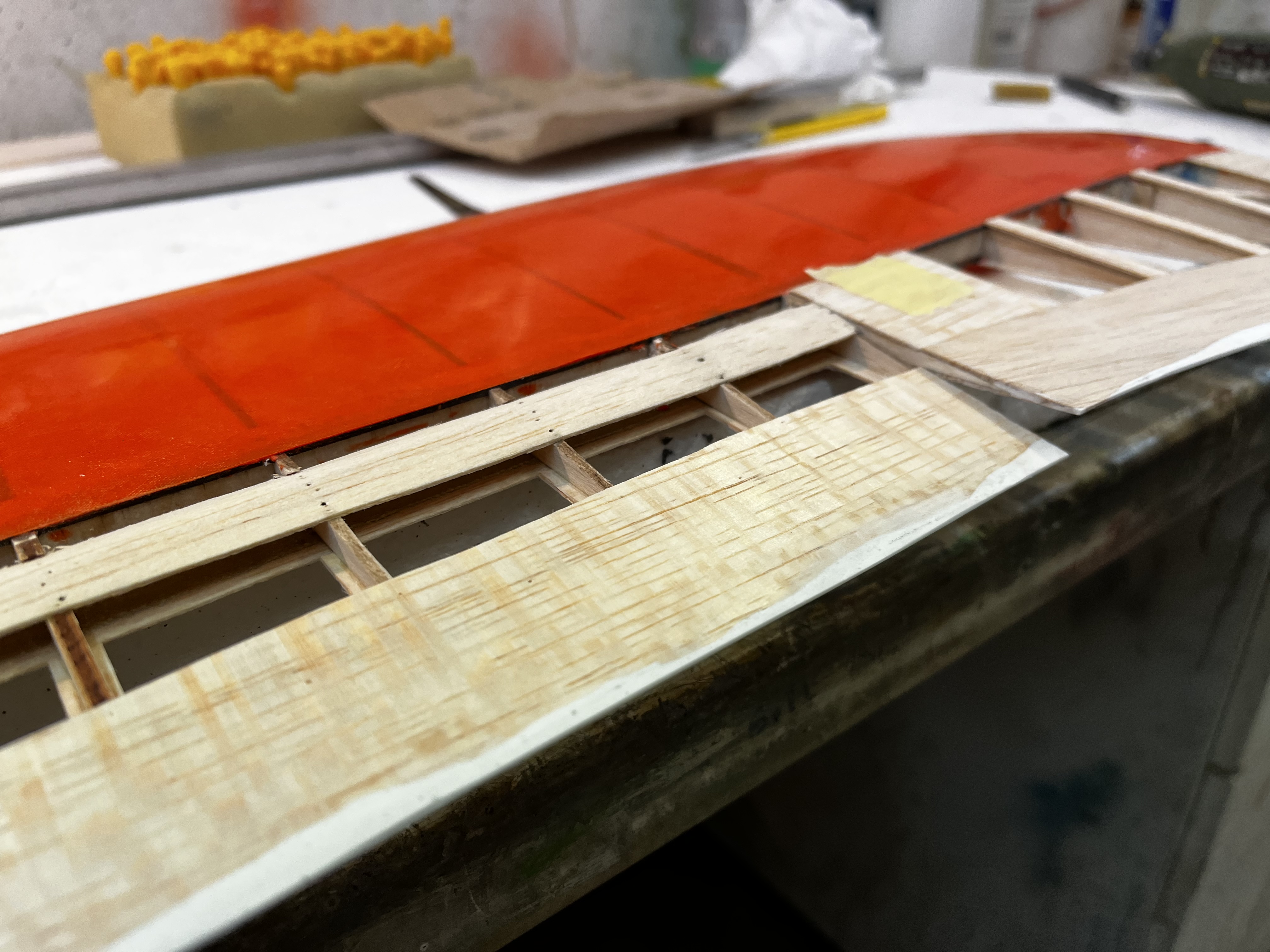

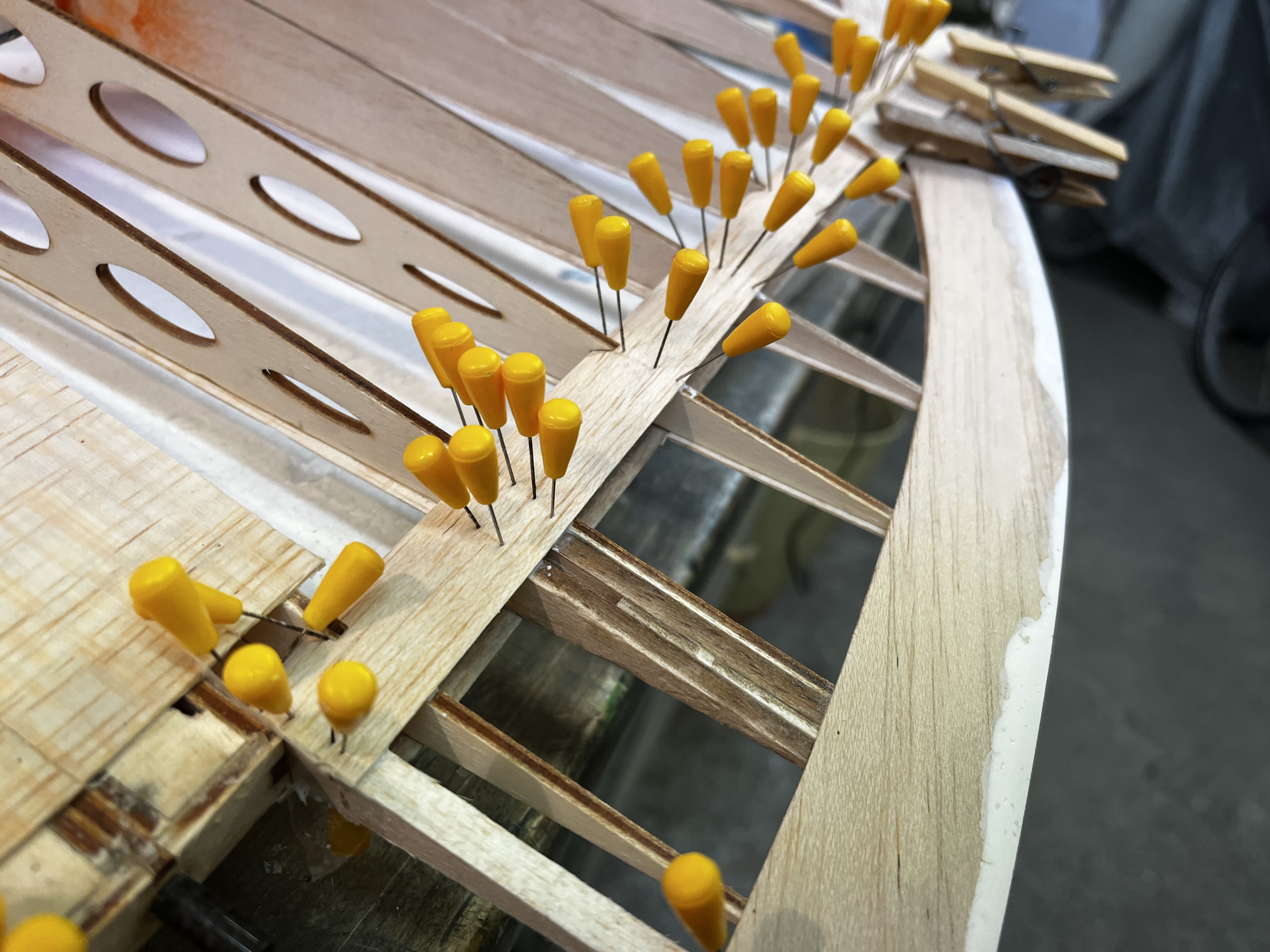

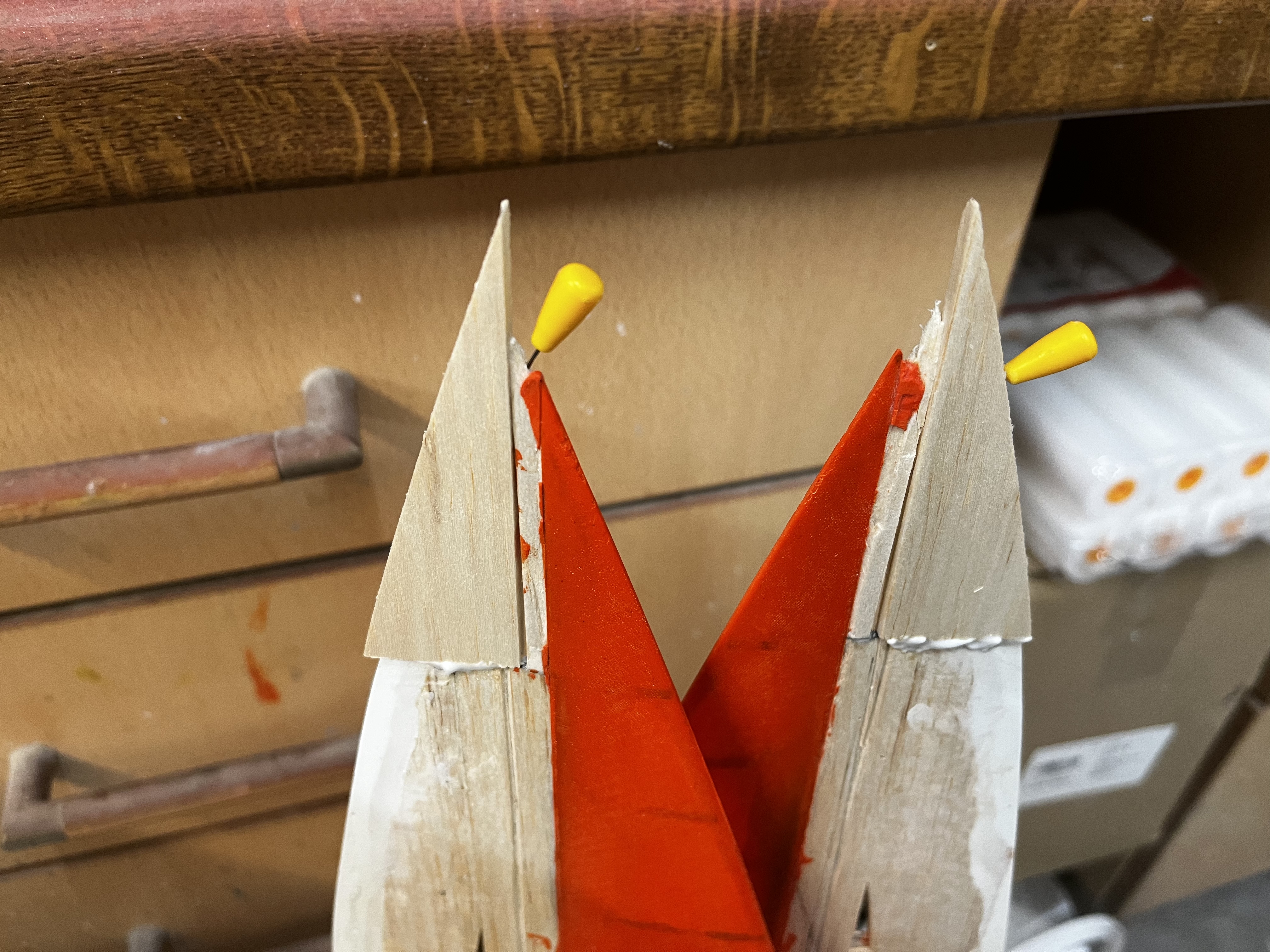

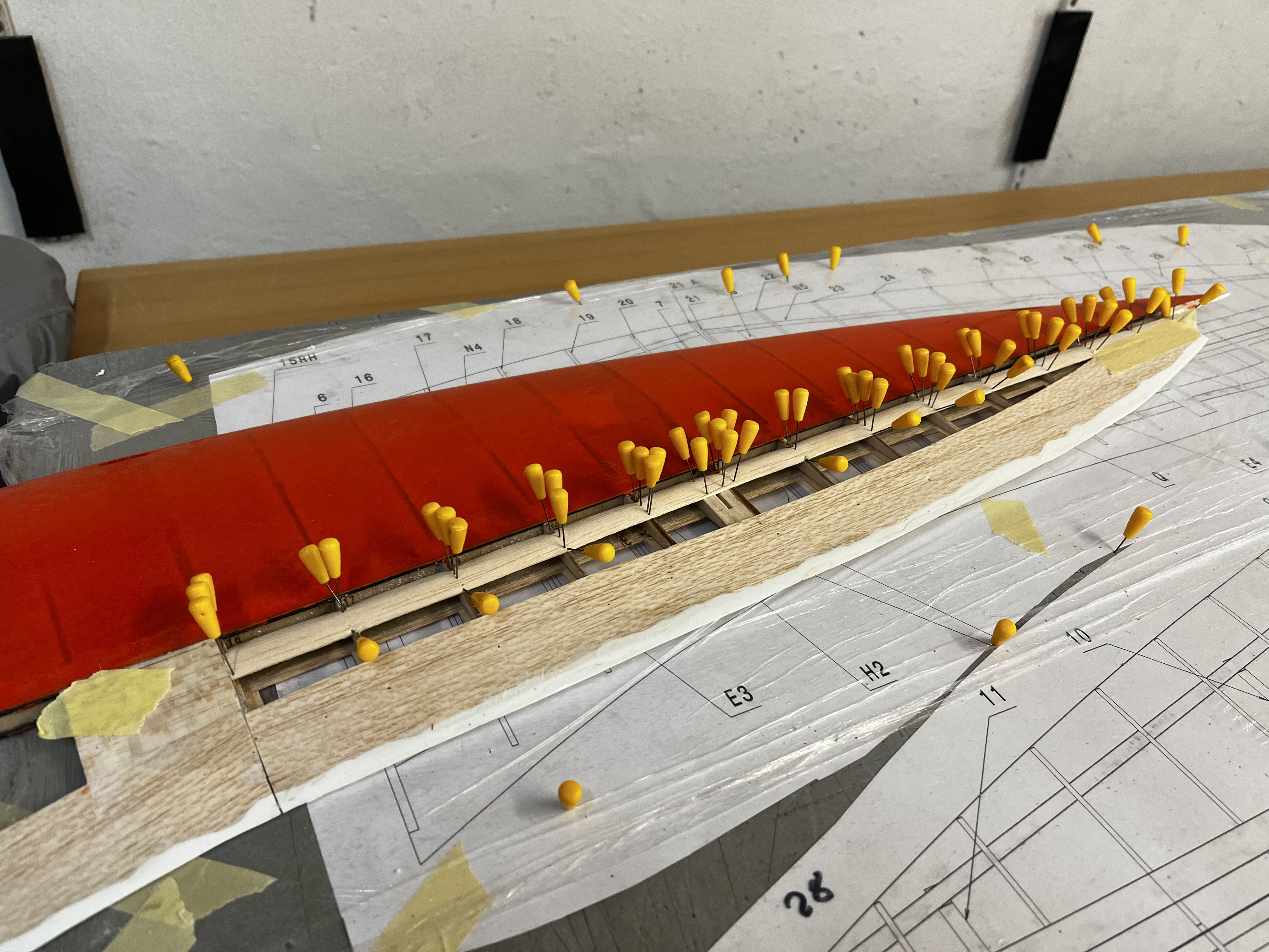

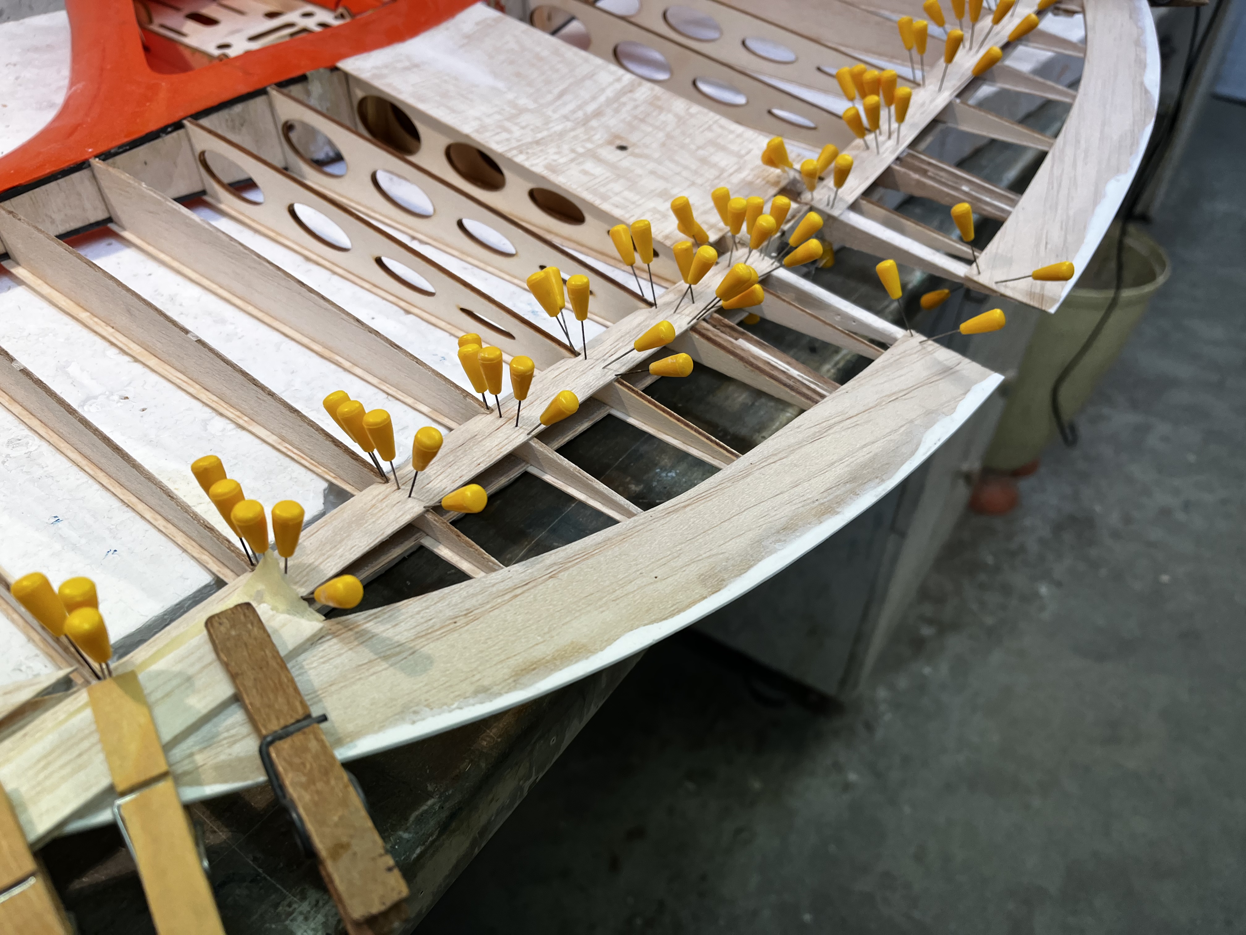

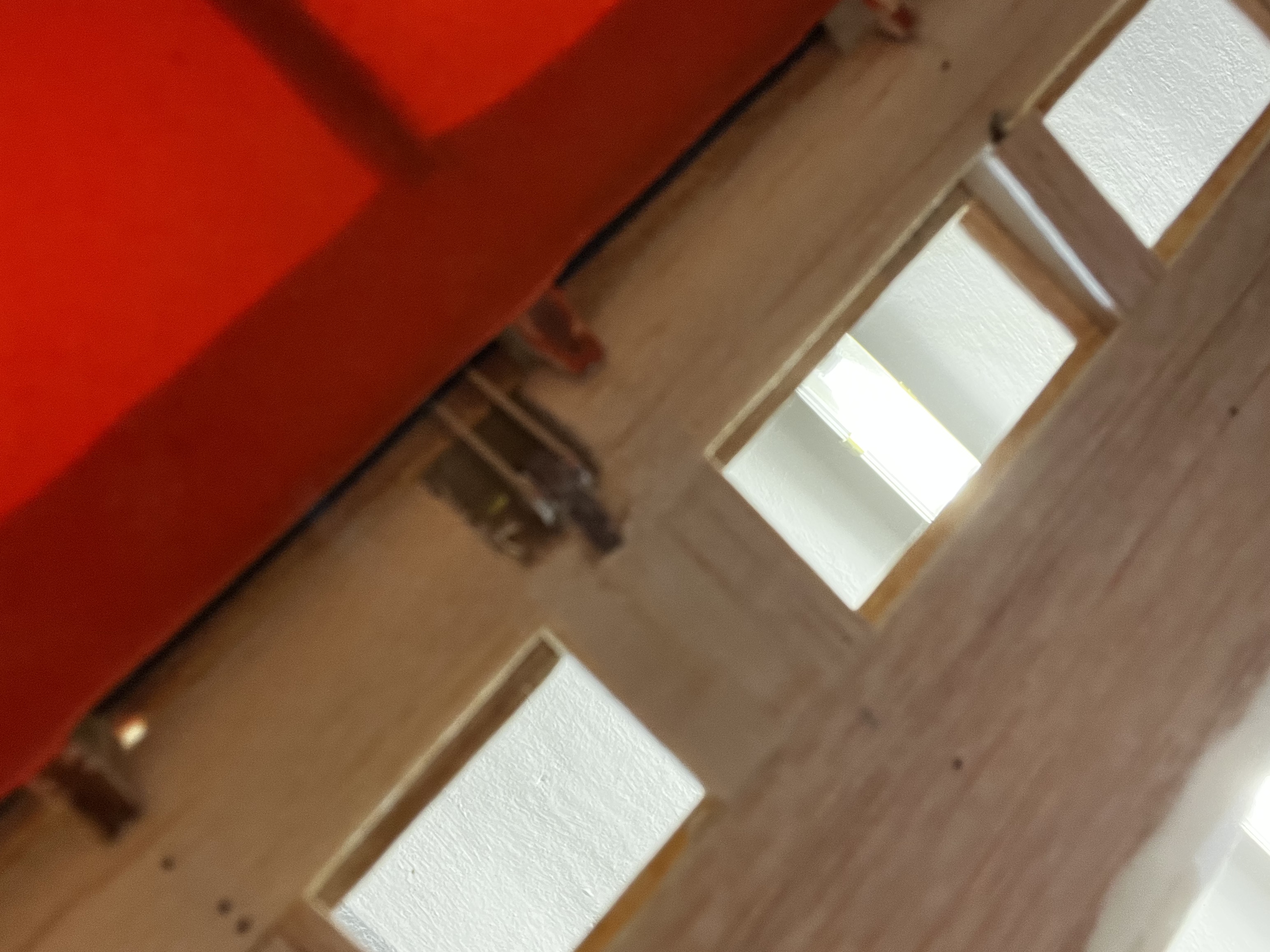

Die erste Viertelkreisleiste wurde eingebaut und das Scharnier gängig gemacht, es scheint zu funktionieren wie ausgedacht, so wurden die restlichen 3 Ruder auch mir der 1/4Kreisleiste beklebt!

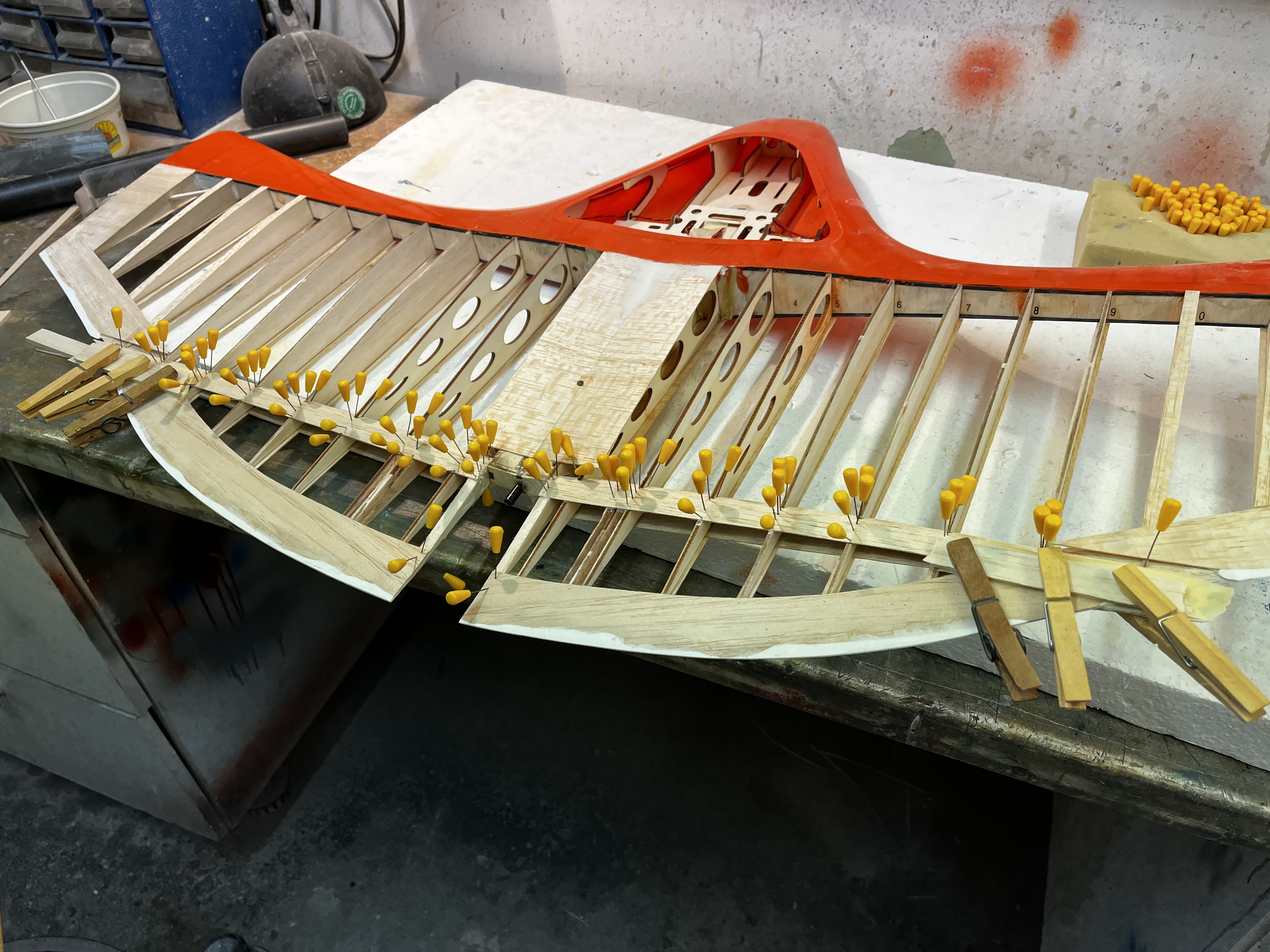

Nee die Ruder sind extrem zickig und an einer stelle hat sich das aramid verschoben da darf ich nochmal was drauflegen es wird noch ne ganze weile dauern bis die Ruder funktionieren, mühsam ernährt sich das Eichhörnchen 🐿️

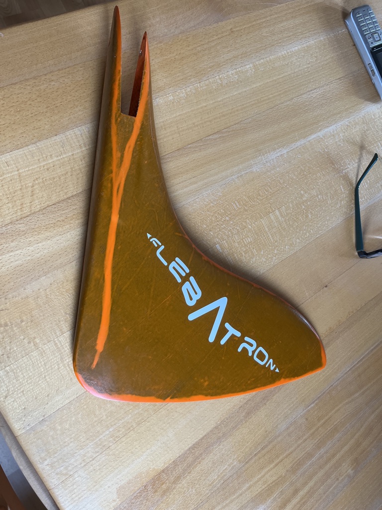

Schon mal appliziert

Ja mach ich versprochen.

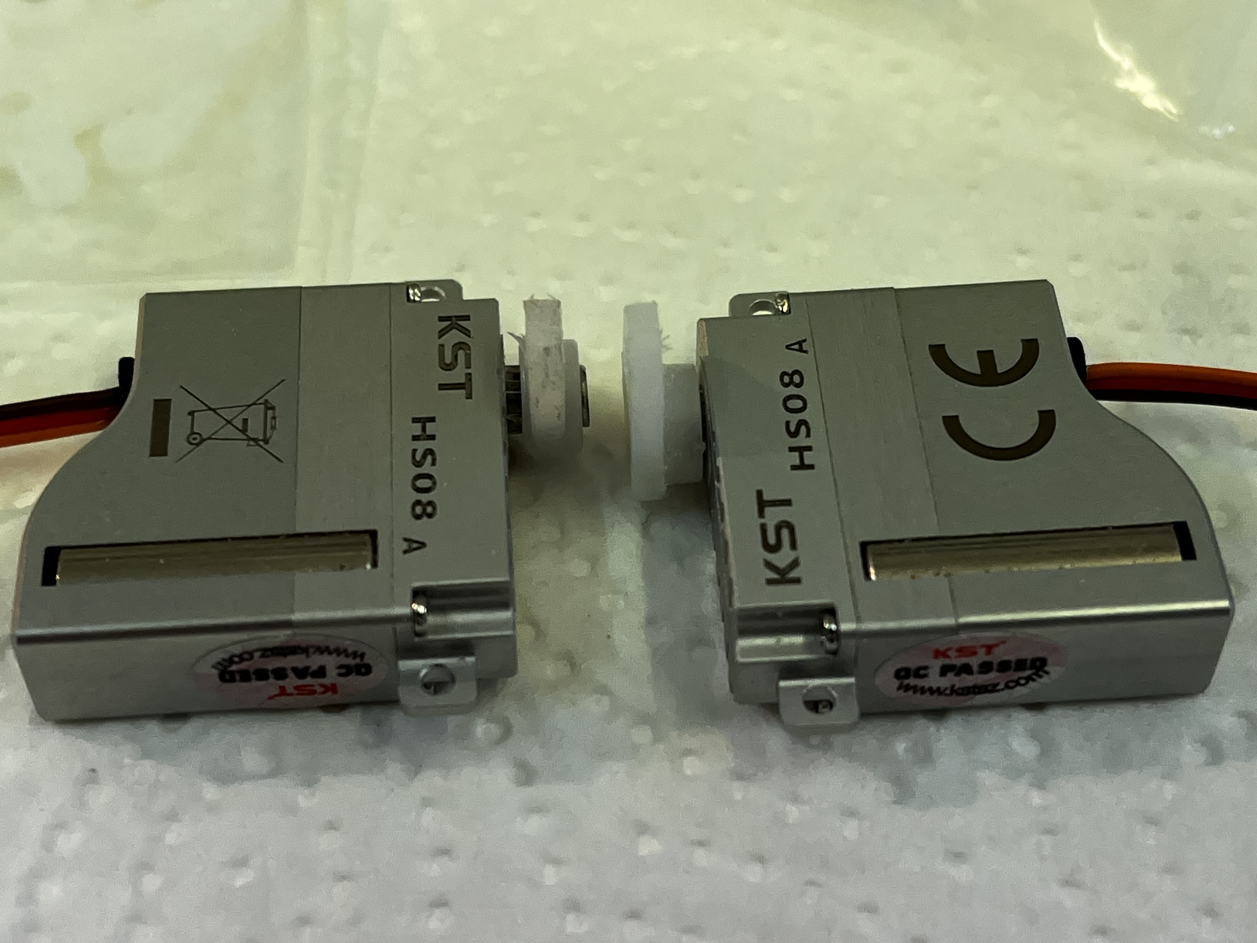

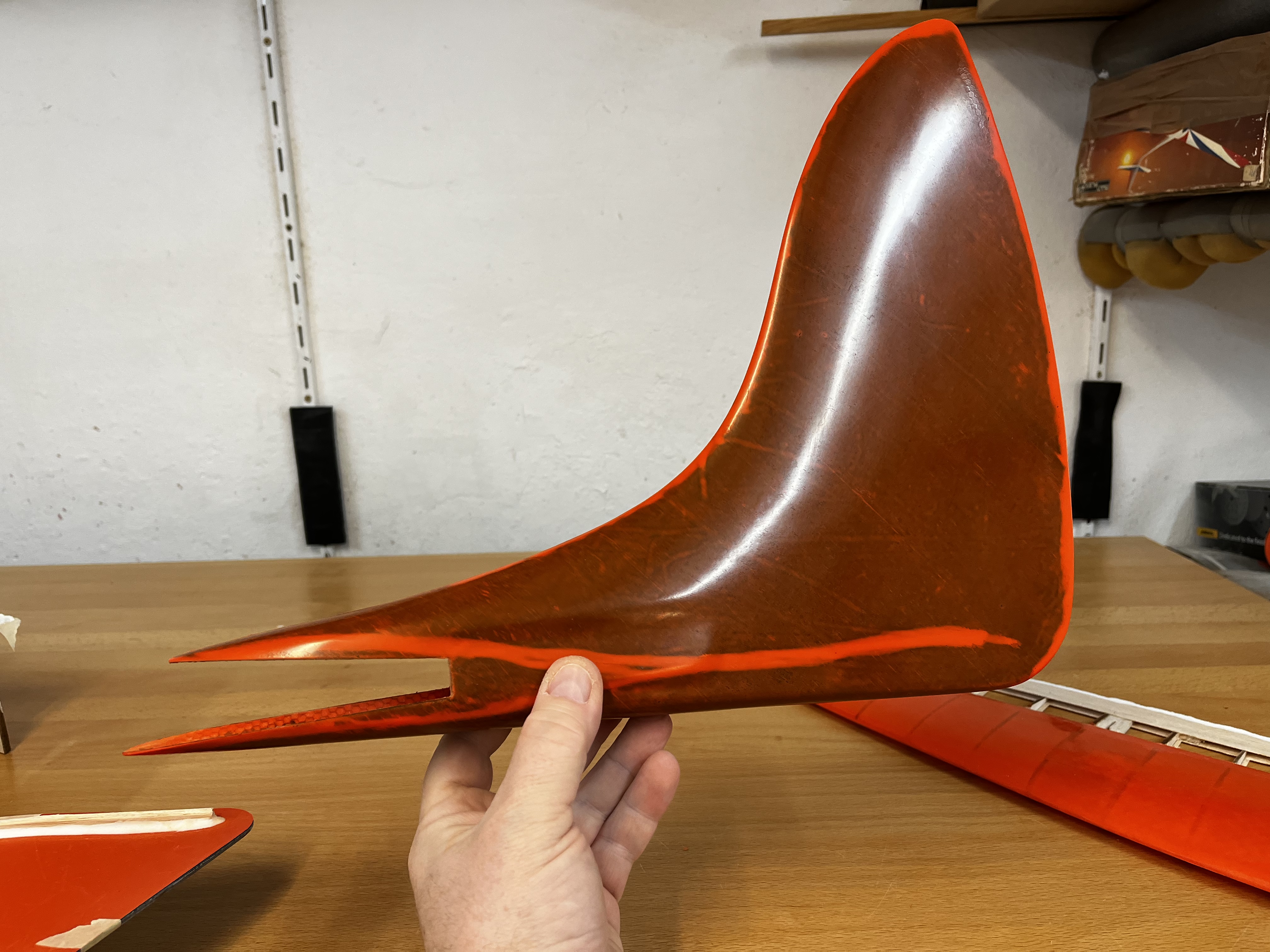

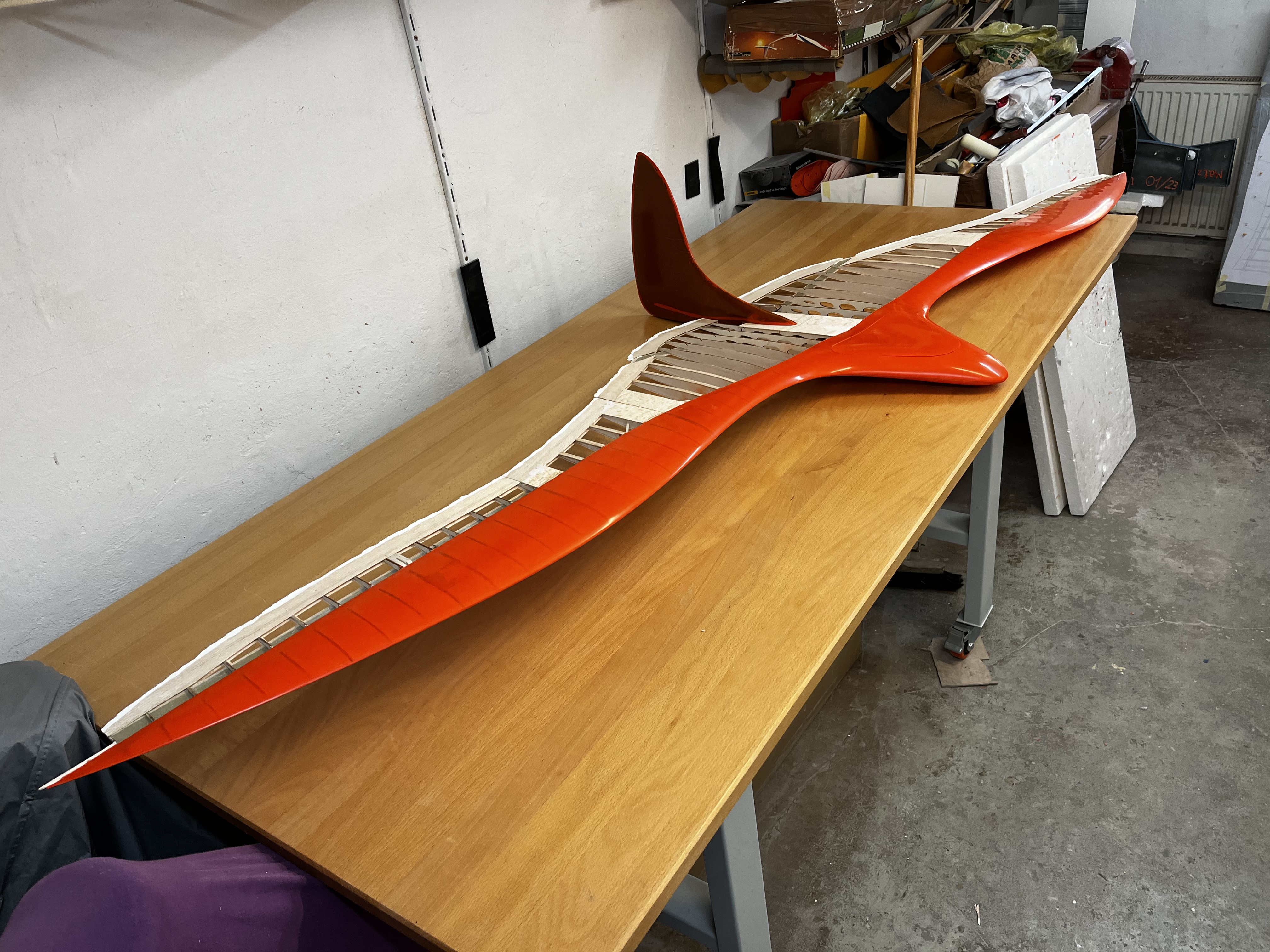

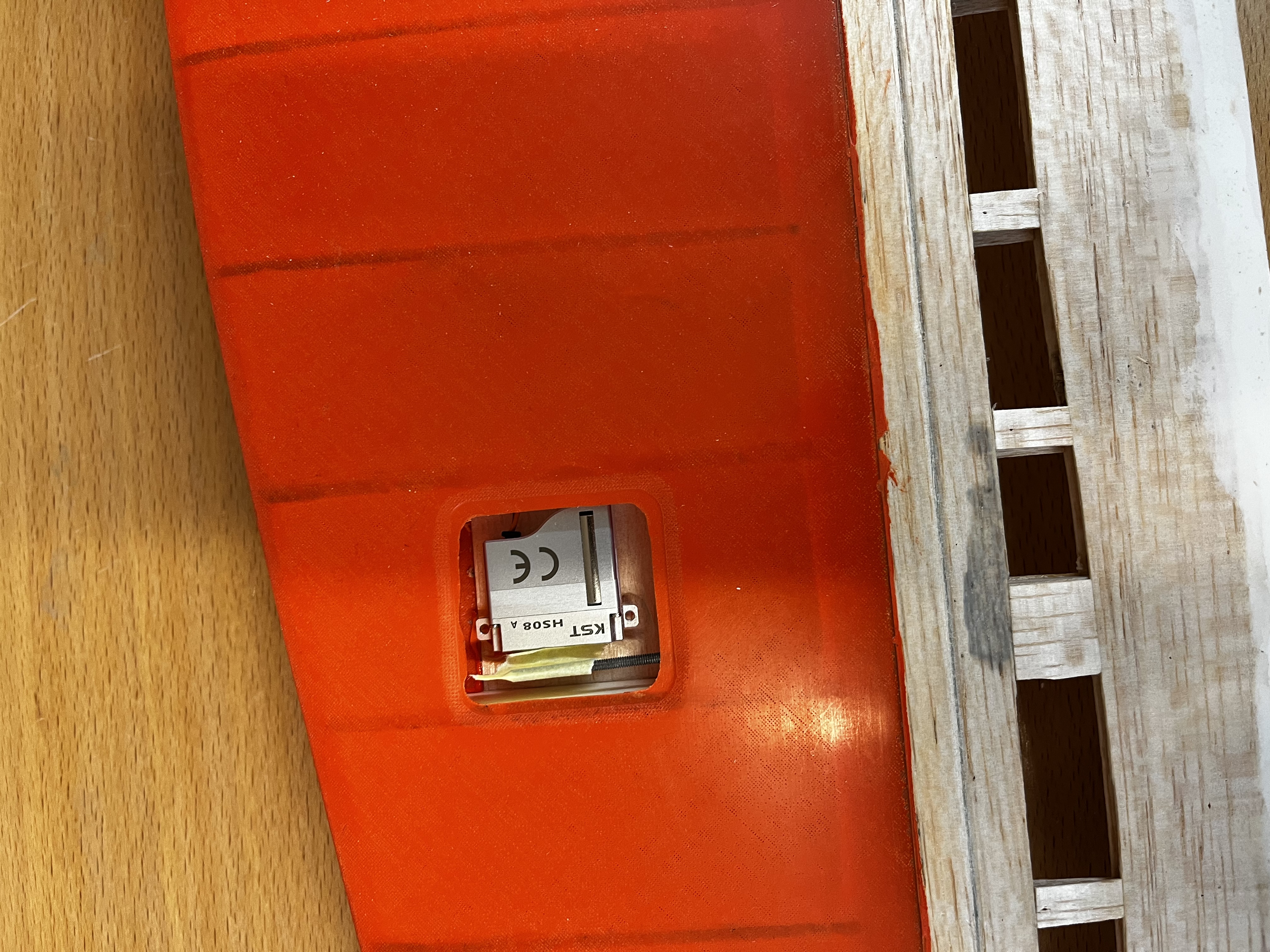

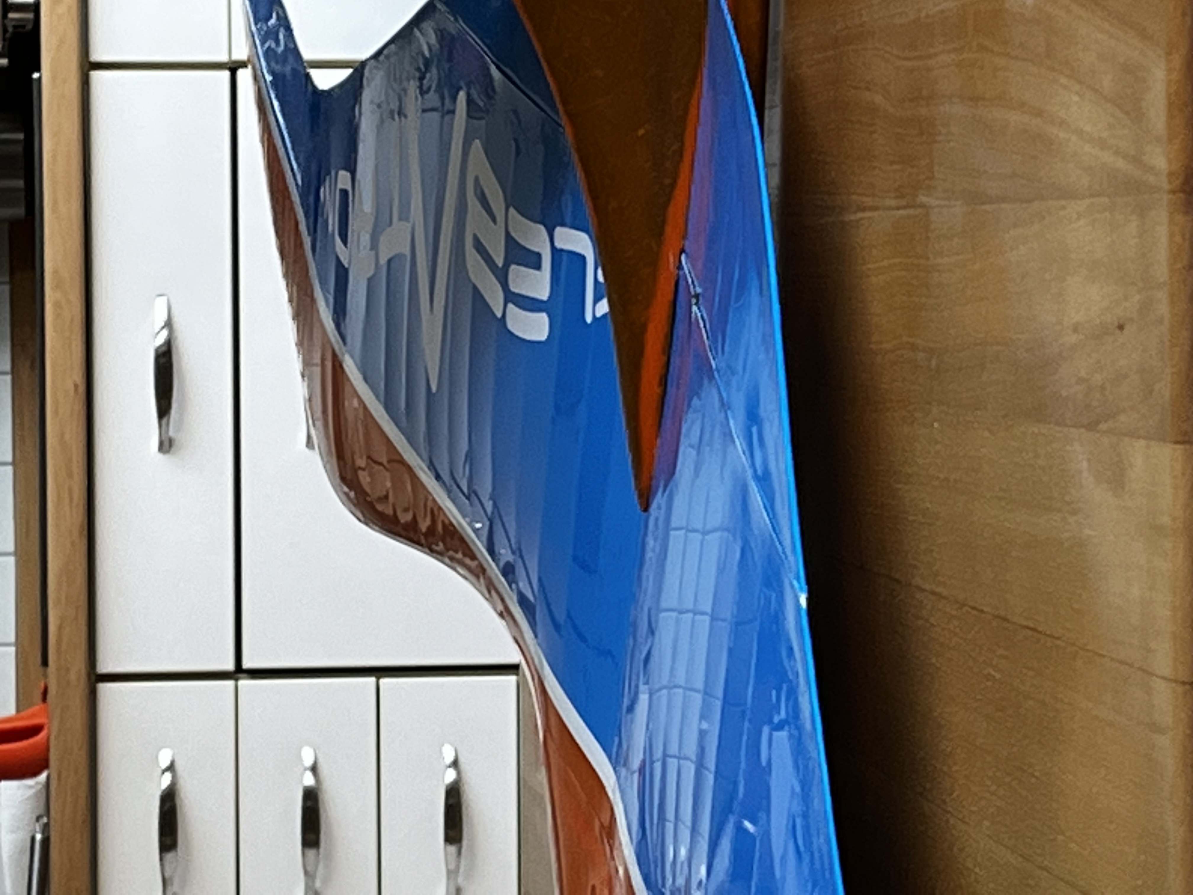

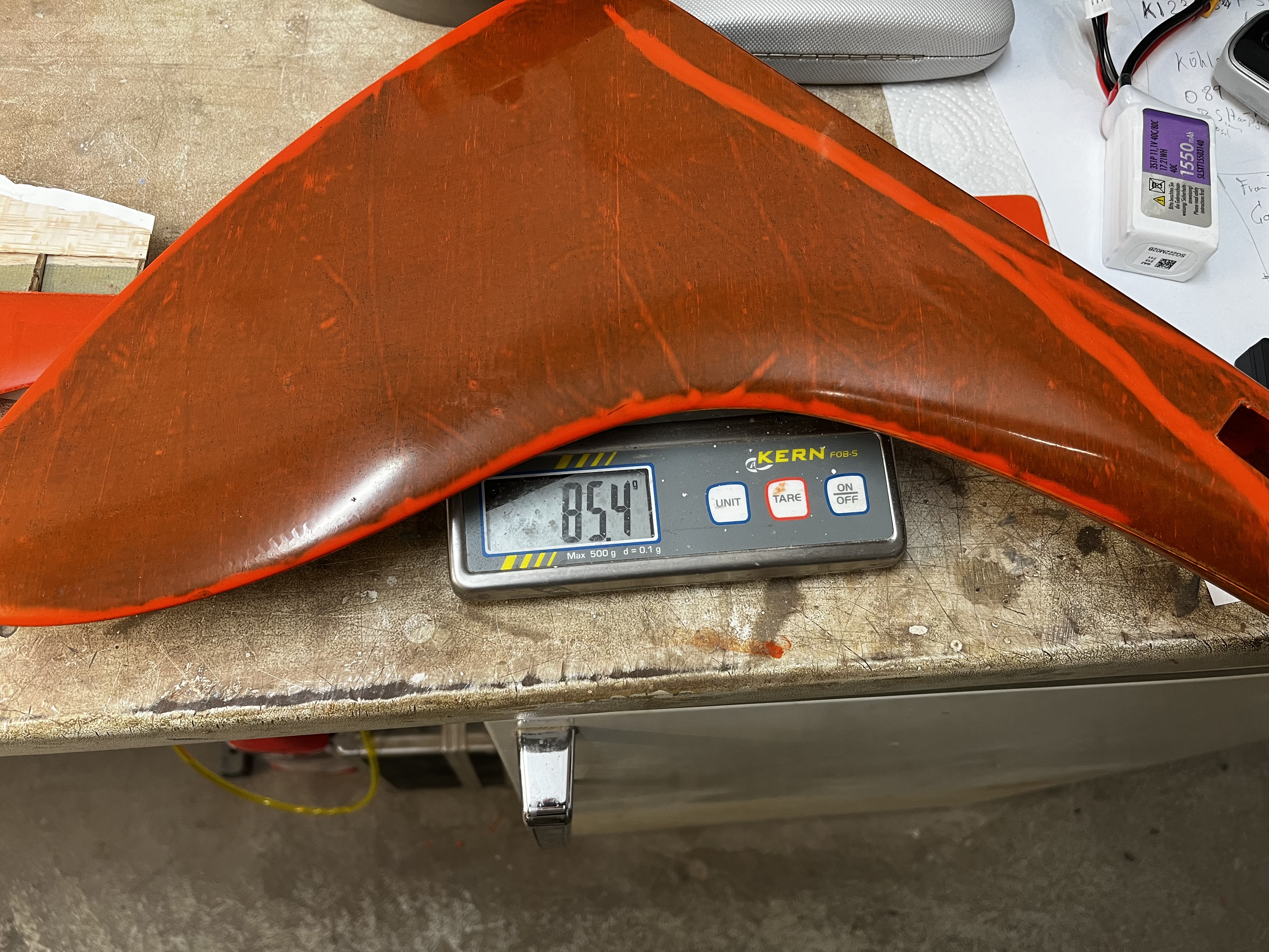

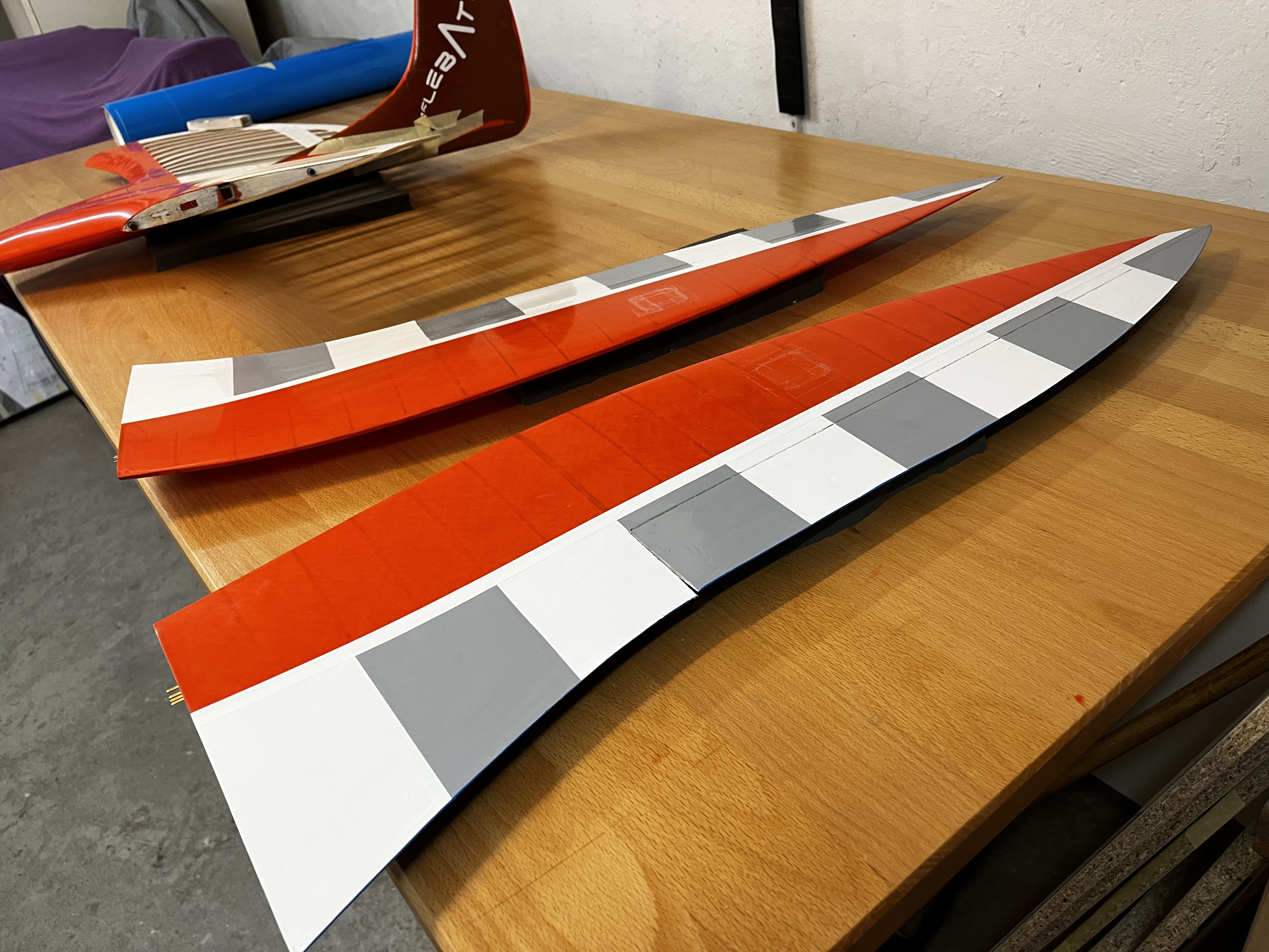

Links das original was man nicht benutzen kann ständig scheuert was am Gehäuse echt doof.

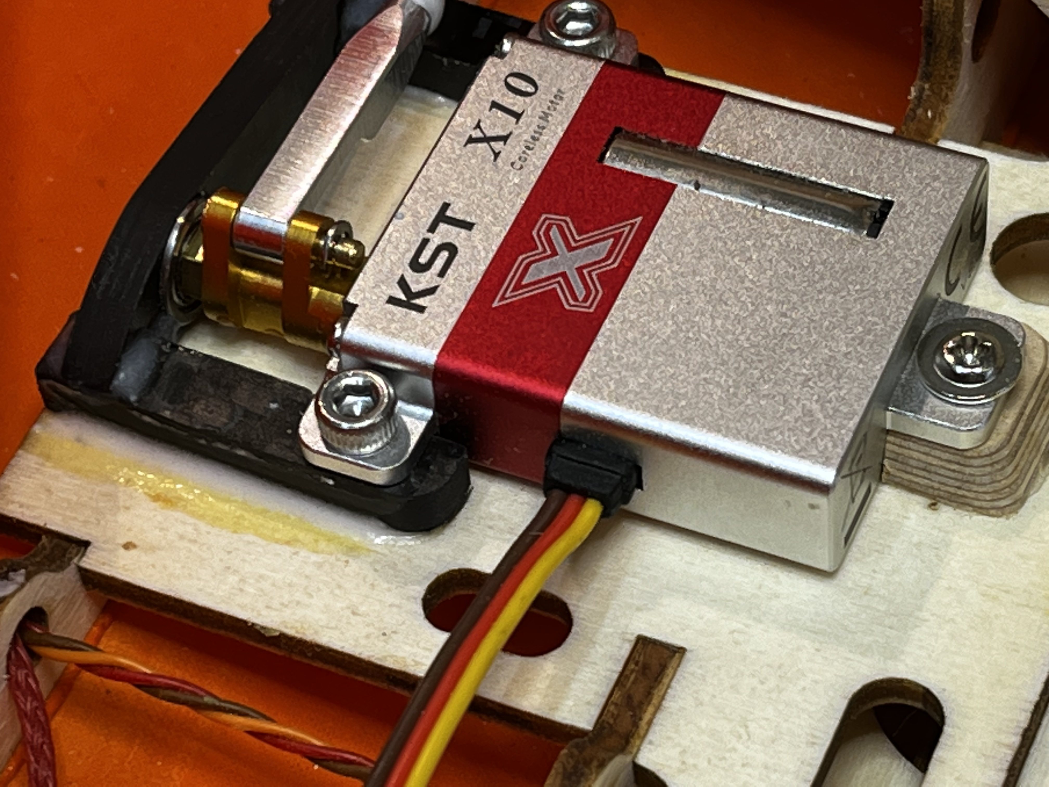

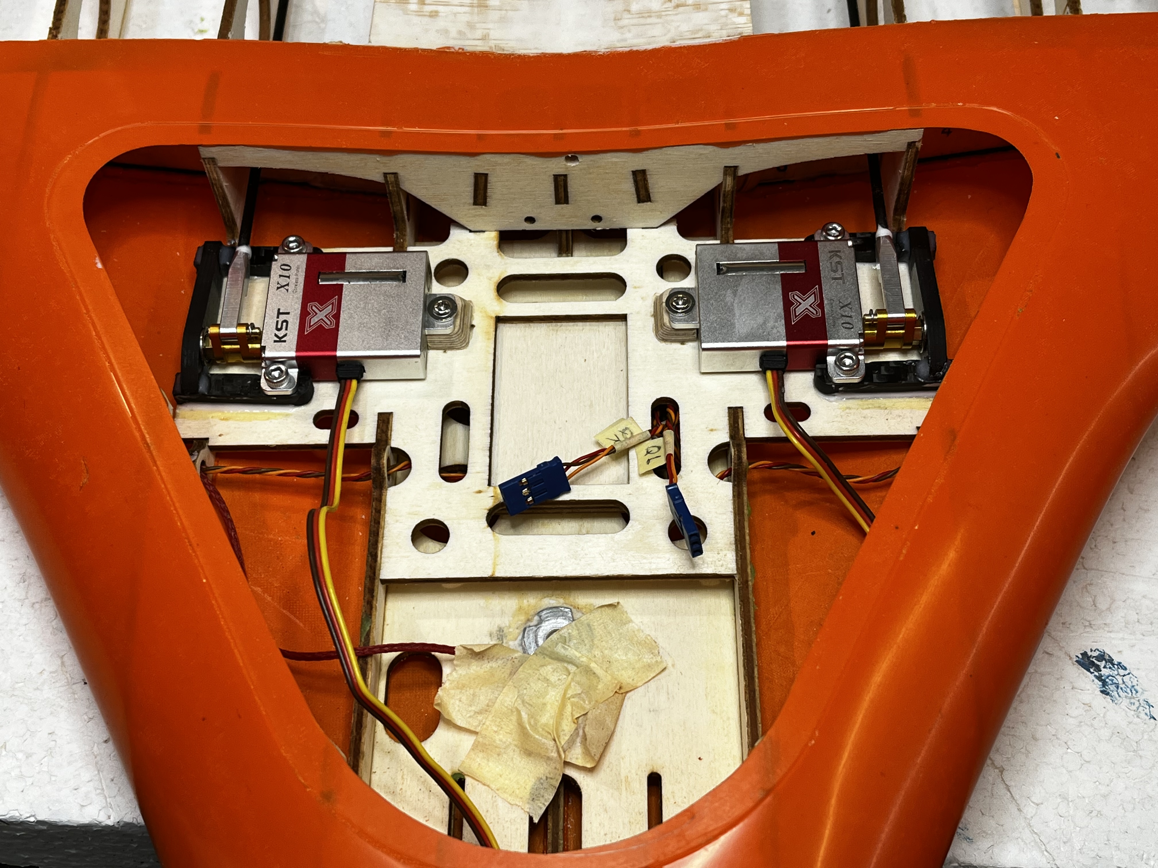

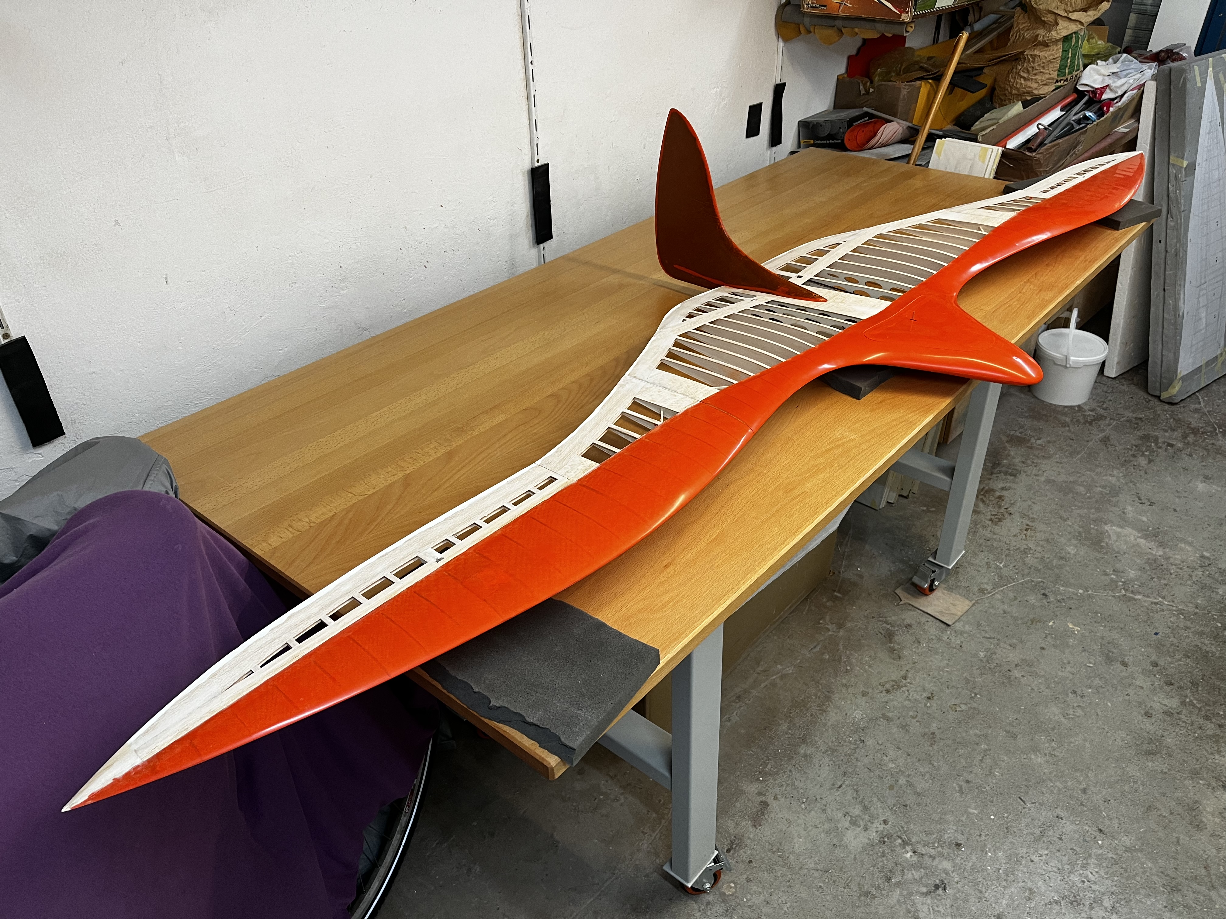

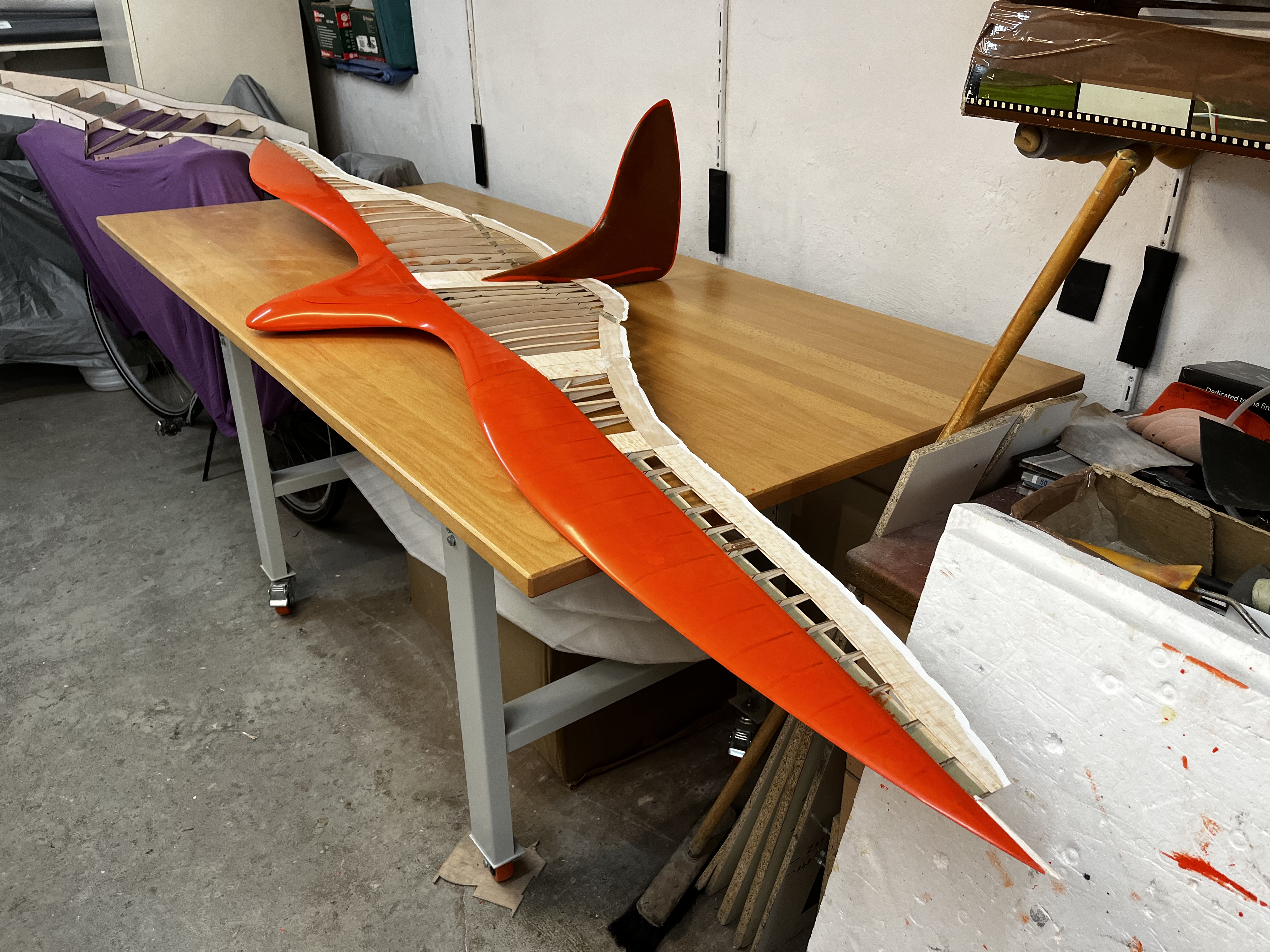

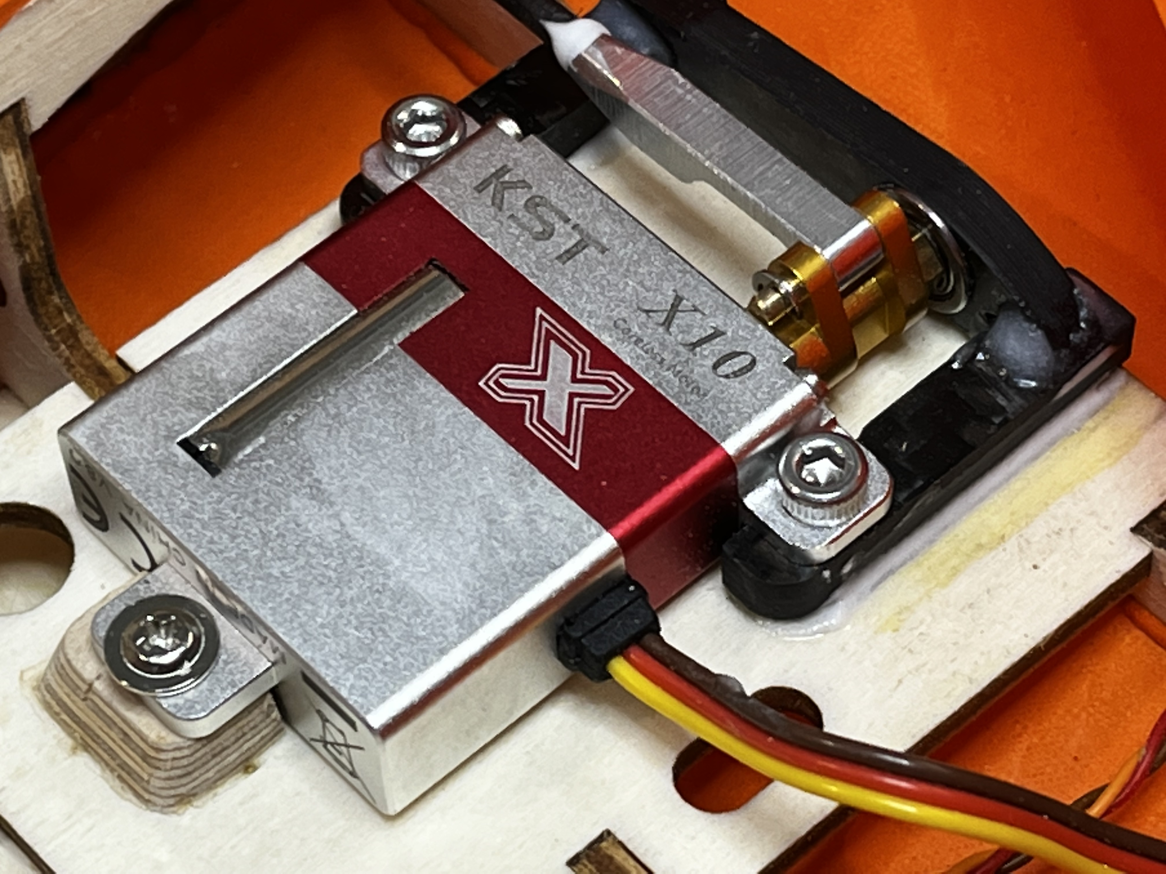

Servos und Gestänge sind soweit eingebaut die querruderflügelspitzenklötze angeklebt, mal sehen wie es weiter geht…

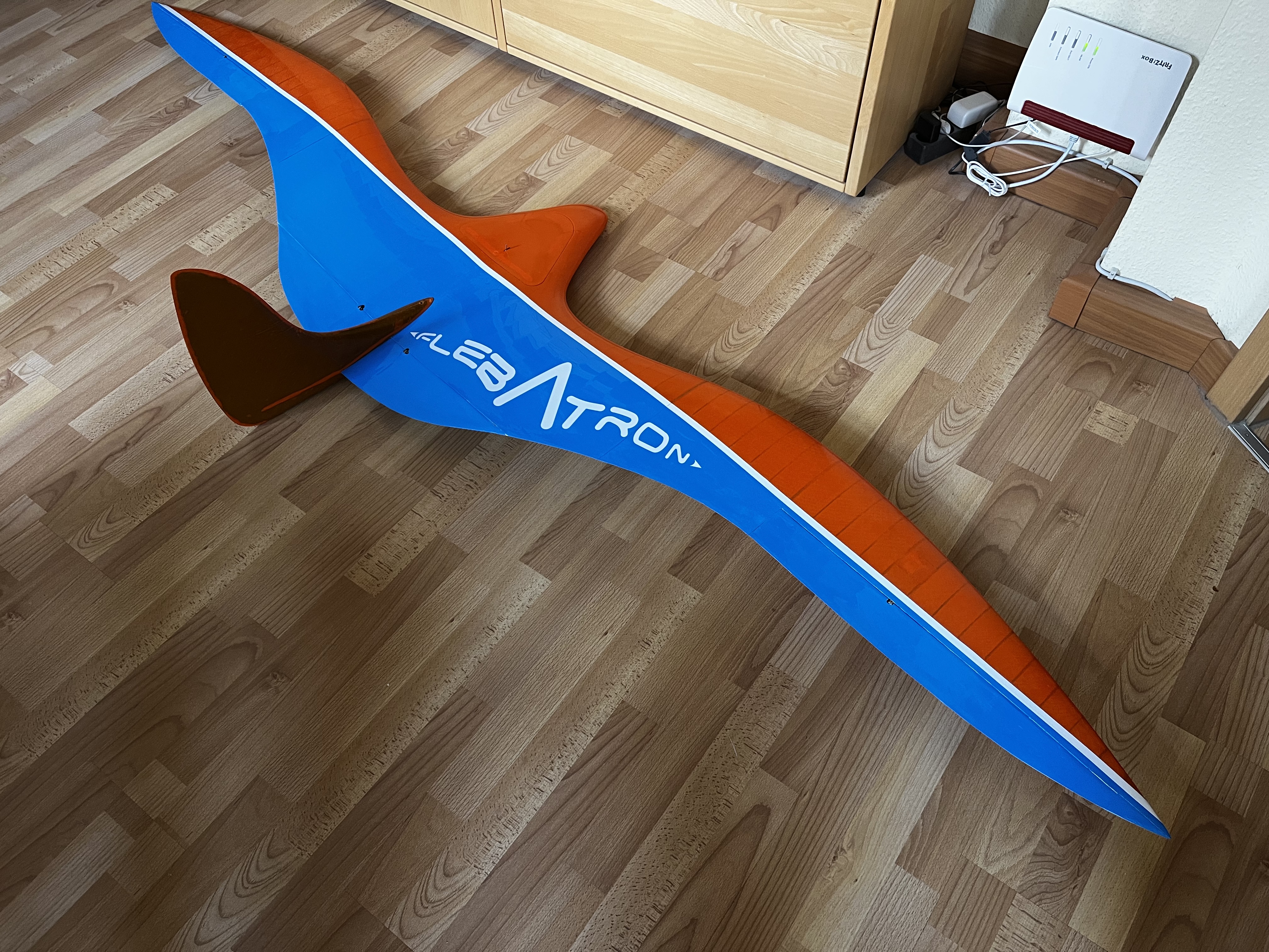

Re: Flebatron, ein "vogelinspiriertes" Brett
880gr mit allen 4servos da fehlt noch. Der Akku 3s, die Flightcontrol, GPS empfänger, RC empfänger und das pitotrohr mit elektronik, bügelfolie und vielleicht 100-150gr Blei, jetzt träume ich mal von 1,5 kg TOW.

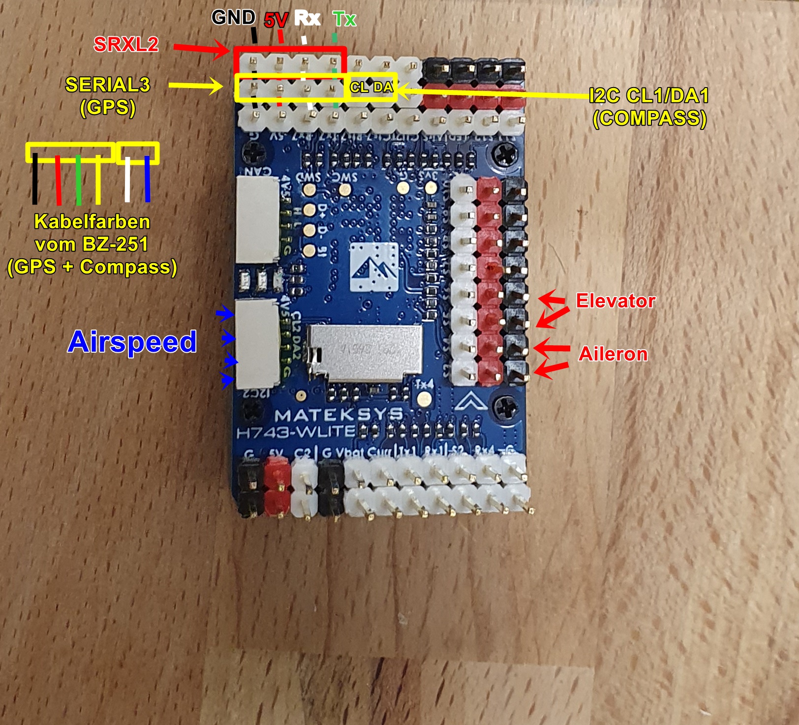

Nicht schlecht, der schaut richtig gut aus in einem Stück!! Welchen FC verwendest du dann, INAV oder Ardupilot?
Albinger
Beiträge: 7
Registriert: Sa 18. Feb 2023, 10:56
Beitrag von Albinger »

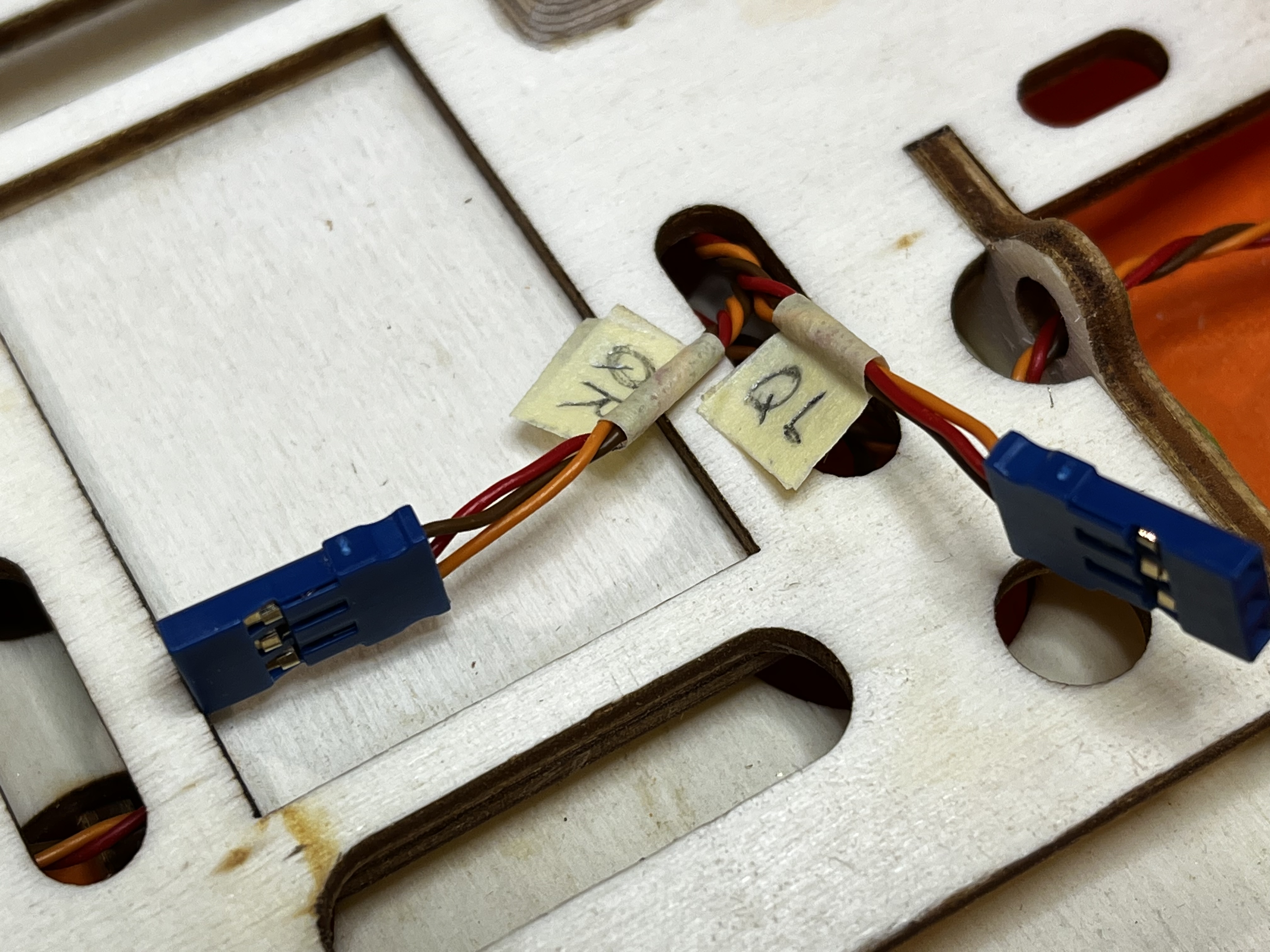

Ich verwende ne Mateksys H743 wlite mit Ardupilot.
Flugrichtung ist hier nach unten
Di FC bekommt 1550mAh 3s lipo und schmeisst 7,4V raus f die servos. Sie macht dann eben auch eine komplette Flugaufzeichnung das ist ziemlich cool!

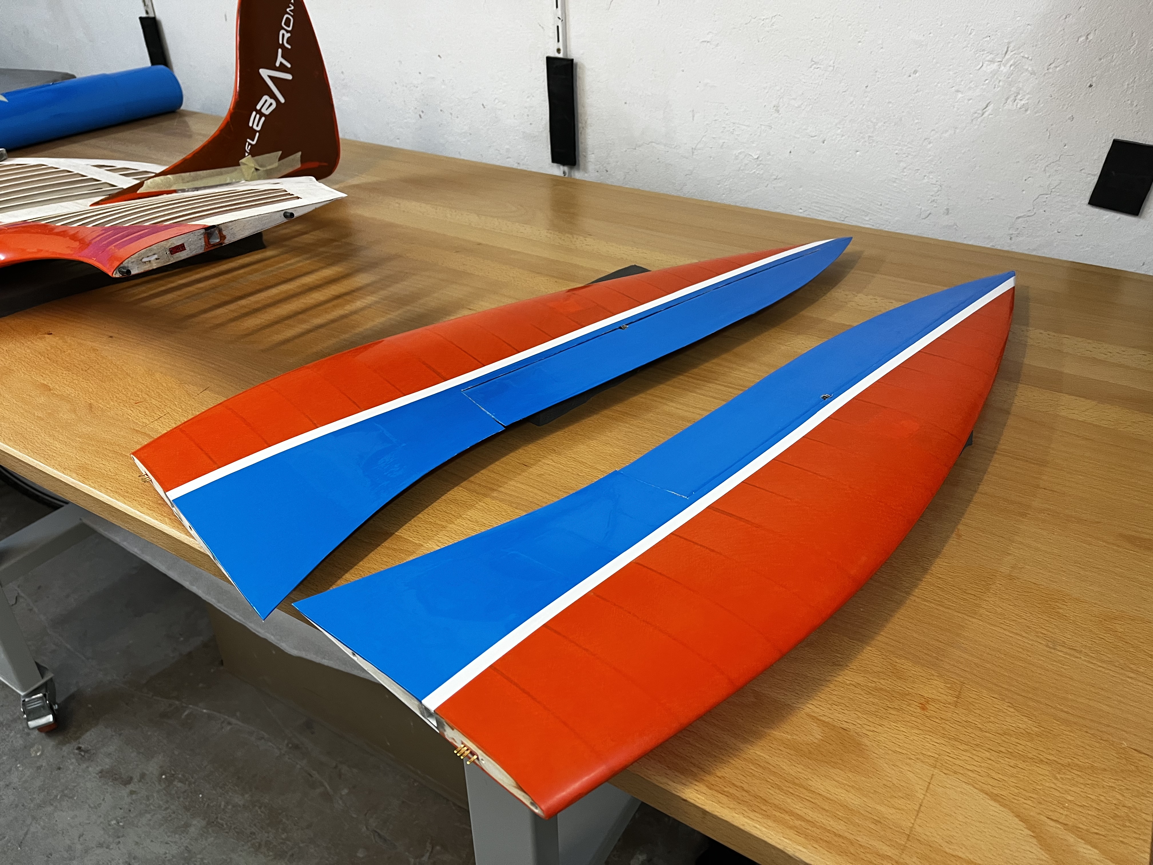

Eben ein bischen gebügelt:

Kompass ist im Wing eigentlich nicht nötig, der ist nur für Copter die Schwebeflug beherrschen wichtig um die Position zu halten. Reicht im Grunde auch ein BN 220 GPS. Nur so am Rande. Aber wenn der grad da ist würd ich den auch einbauen, hat ja auch seinen Reitz der Instrumentenflug. Aber wahrscheinlich machst mit dem Vogel eh kein FPV. Aber dann bist doch eh schon fast fertig?
Bei dem GPS hatten wir erst ein anderes aber mein Kollege hat sehr viele getestet und das beste (derzeit) rausgesucht für unsere Zwecke da ist dann ein kompas mit auf der platine. Det ist hilfreich. Wenn man nicht mit staurohr fliegt aber das haben wir ja auch also ja auf den kompass könnte man verzichten.
Ja am Ende ging es doch schneller und an einigen stellen habe ich auf supergenau verzichtet. Wenn man aber sieht wie die flügel mit dem QR in 1/4 kreisleistenausführung zu bebügeln gehen, das wäre f 99,9% der Modellbauer ein Ausschlusskriterium is schon echt durchgeknallt das Vögli.

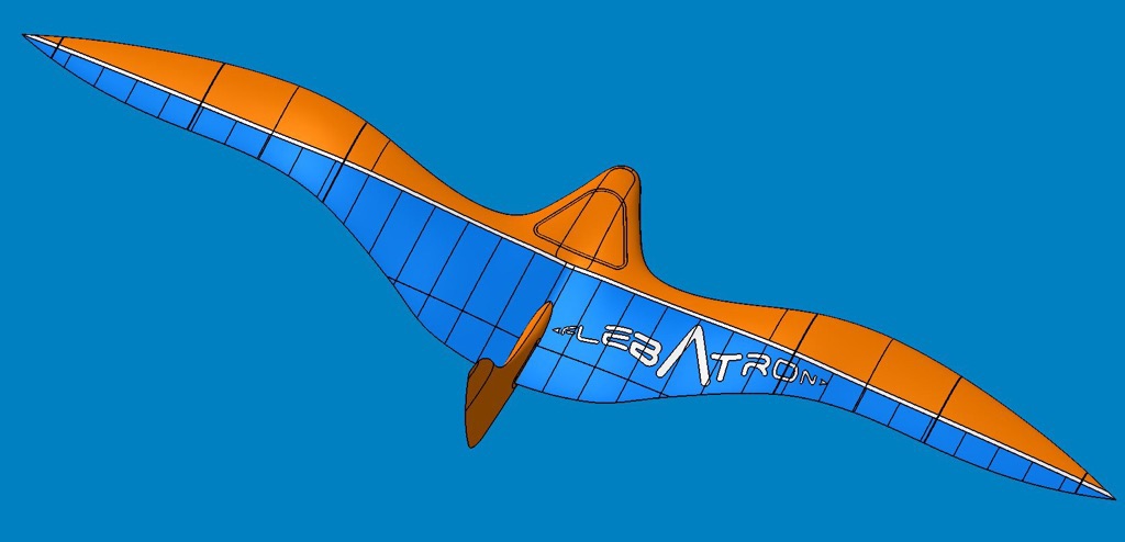

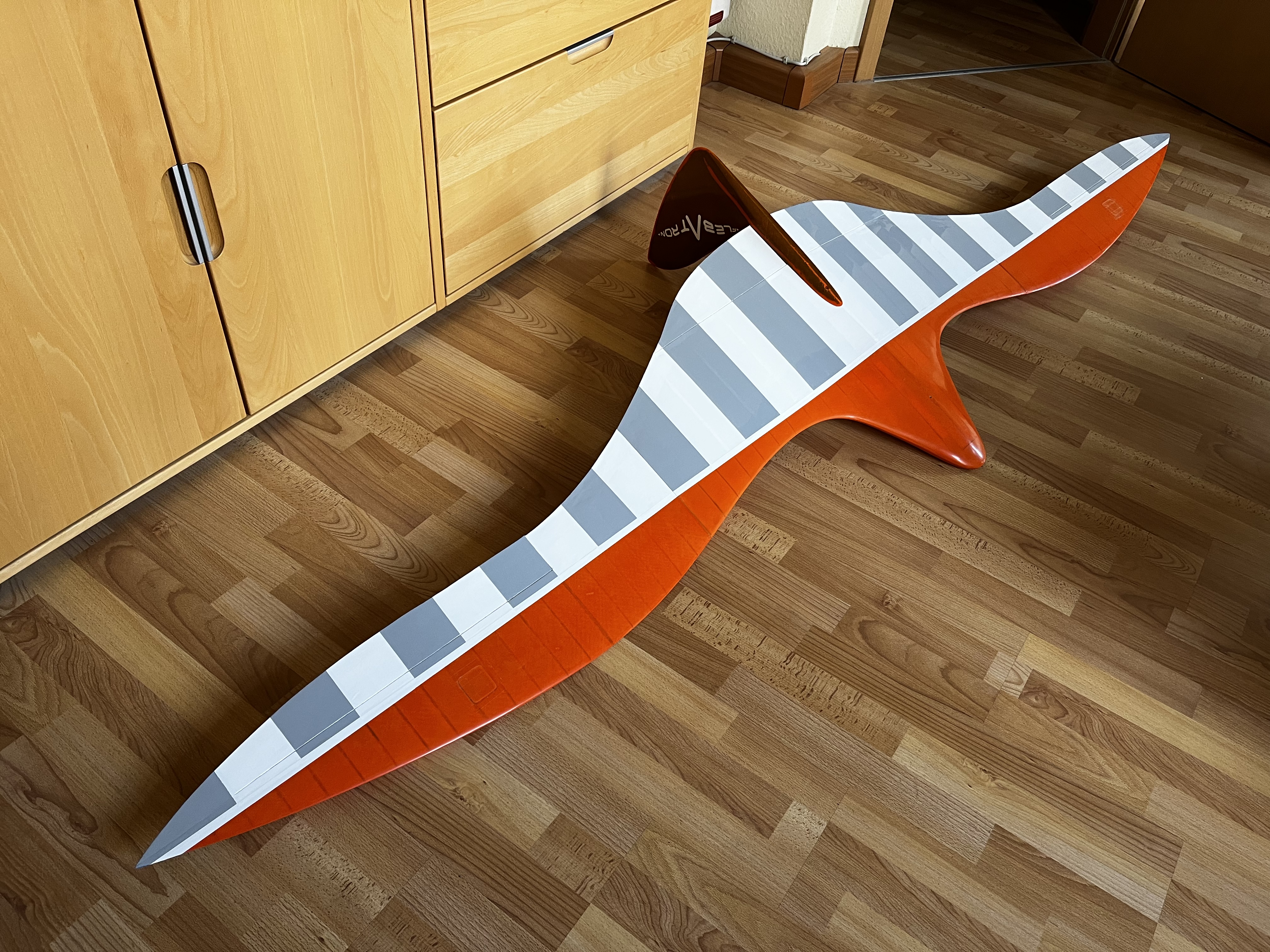

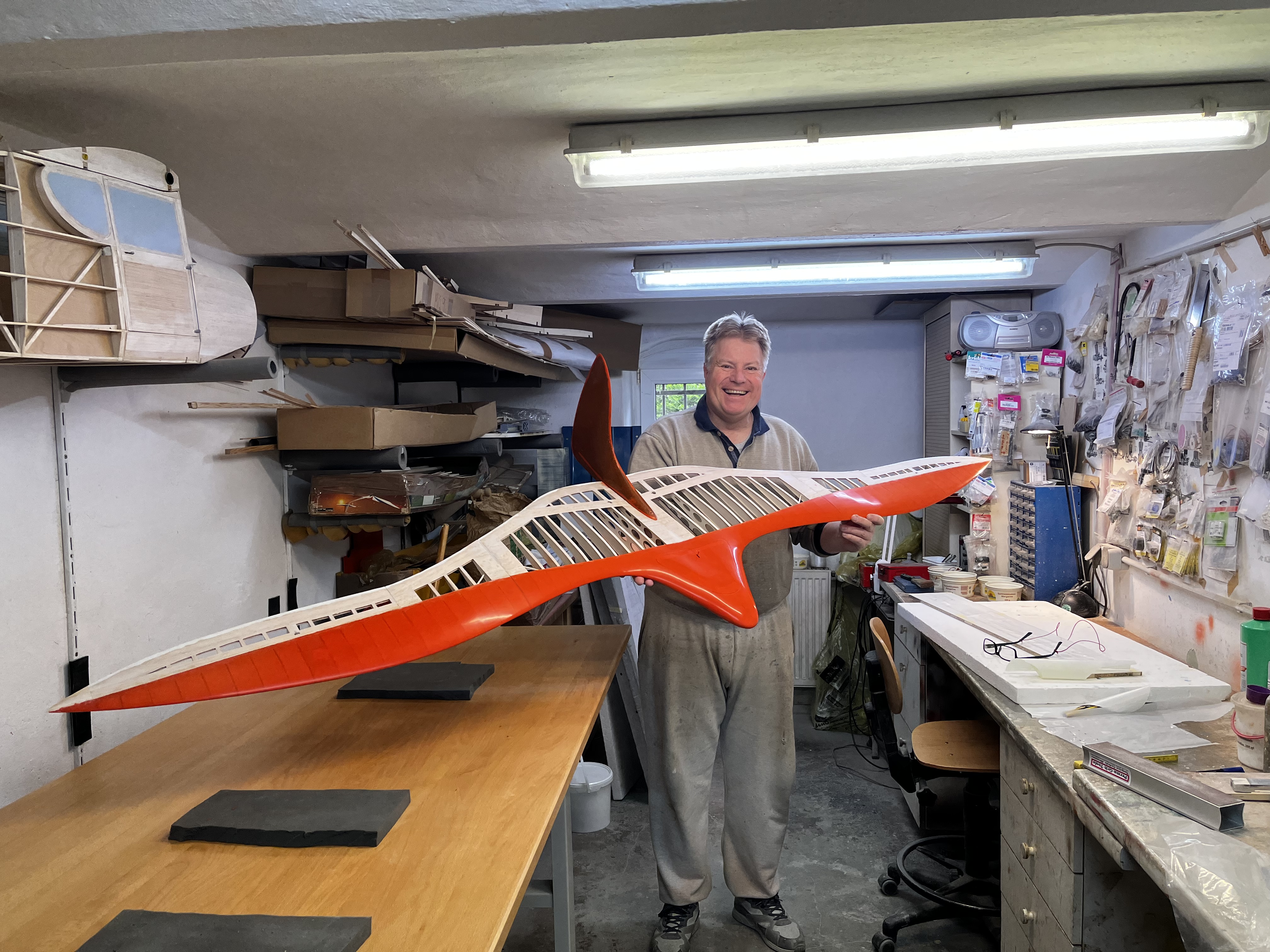

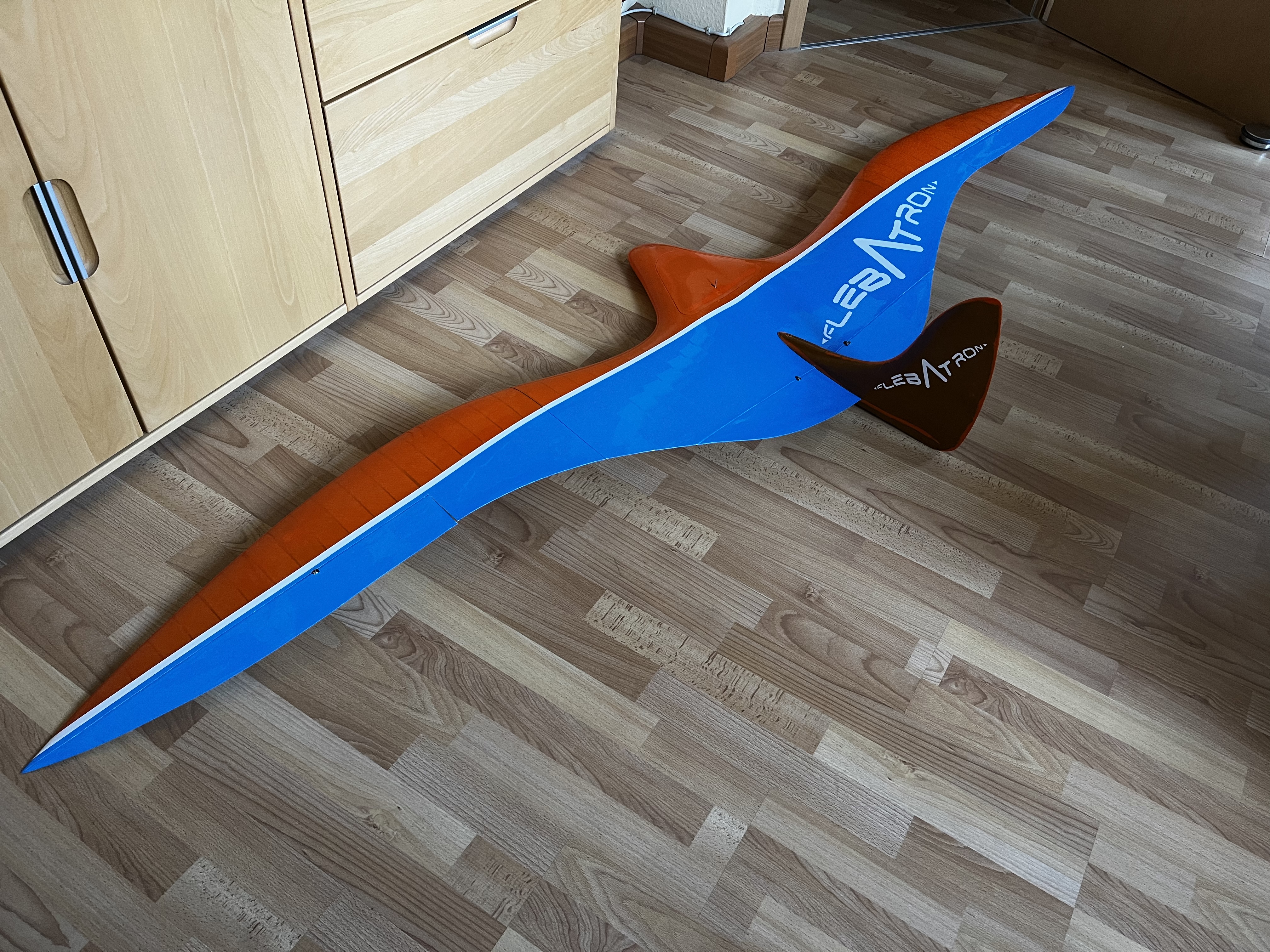

Das fertige Flebatüt hat glatt Ähnlichkeit mit dem CAD Entwurf 🤣👍 bin zufrieden! 950gr und da muss noch die FC rein das GPS staurohr Rx und Akku und vielleicht 150gr blei. Daumendrücken dass ich unter 1500gr bleibe. 😉

Fertig ausgewogen 1480gr.
Flächenbelastung 29gr,
Die Rechnung hatte ich damals mit 2,2kg angenommen GZ 22,9 jetzt mit 1,5kg gegengerechnet und GZ 22,19, ABER, was mir beim Durchrechnen der diversen Klappenstellungen auffiel, dass das geringste Sinken und das beste Gleiten zusammenfallen bei ein und derselben Klappenstellung. Erstaunlich! Vielleicht habe ich zufällig das optimale Gewicht getroffen? Oder in China ist ein Sack Reis umgefallen? 🤣 die Programmierung ist auch gemacht und am WE solls Wind geben..,

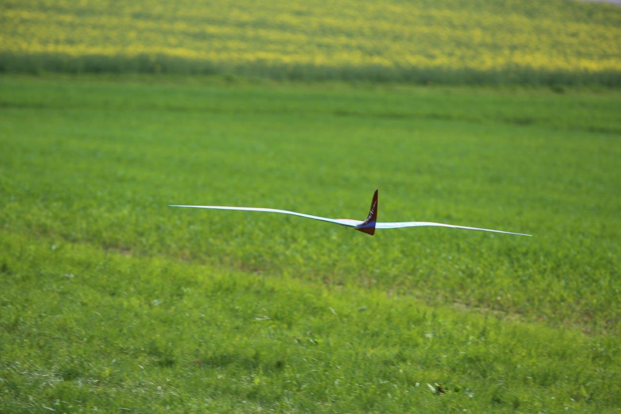

Das erste Flugfoto, er fliegt!!!

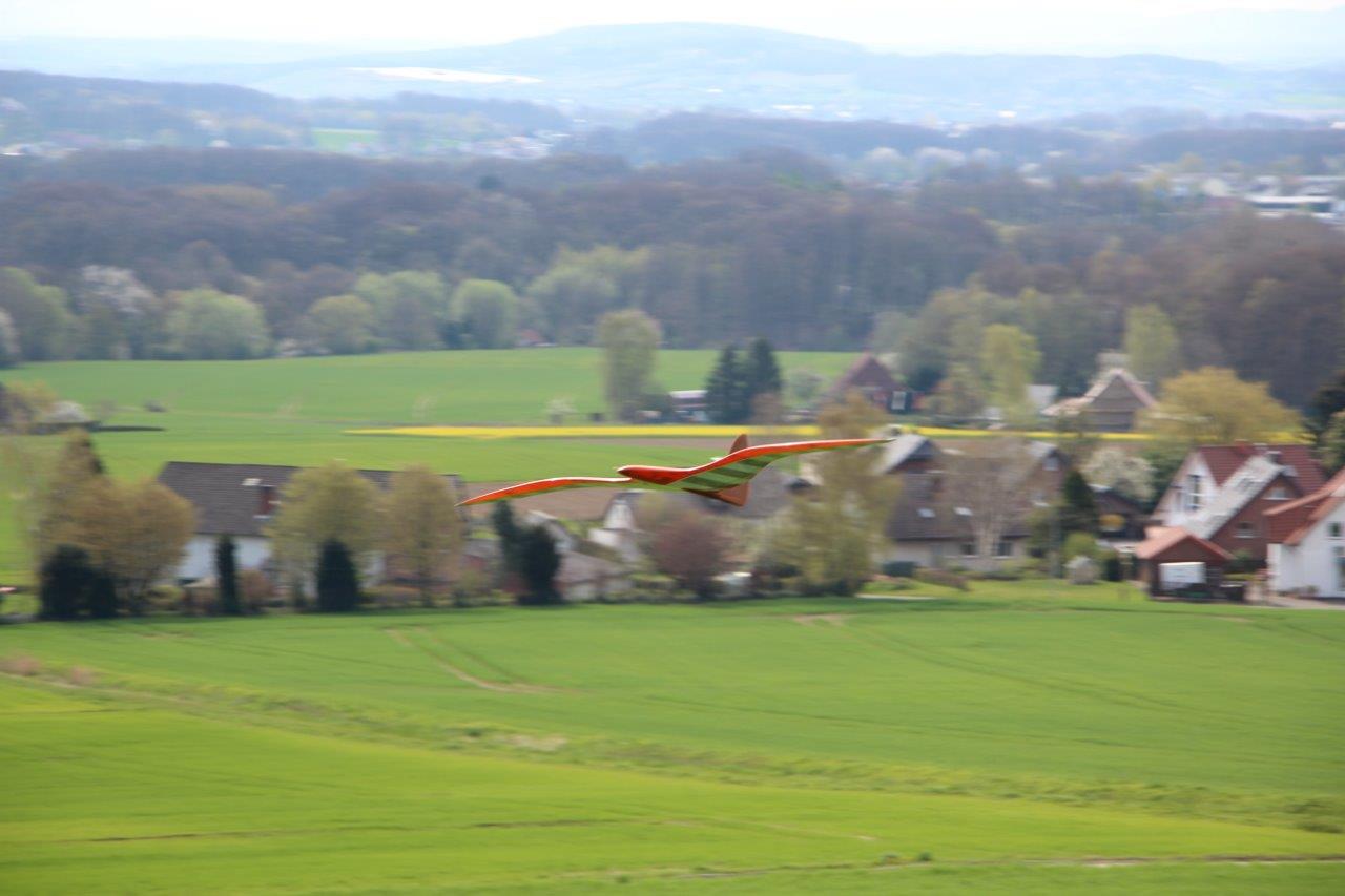

So hier mal die besten Bilder des Tages zusammengefasst:
Flitschengummistart, der Rumpf ist ja anders nicht zu werfen, aber man hat gleich oderntlich Speed, das HR stand beim allerersten Flug noch 2mm zu tief, aber das war am Gummi kein Problem:
Noch ein paar Millisekunden und der Flebatron ist frei:
Jetzt verbindet Ihn nichts mehr mit der Erde, der erste frei Flug:
Die Shilouette ist mal was ganz anderes:
Und der is mächtig schnell unterwegs:
Einmal tief und schnell :mrgreen:
