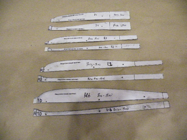

Ein wenig geht es weiter die Schneidschablonen habe ich Fertig wobei ich die Ausläufe und Einläufe anders gestaltet habe

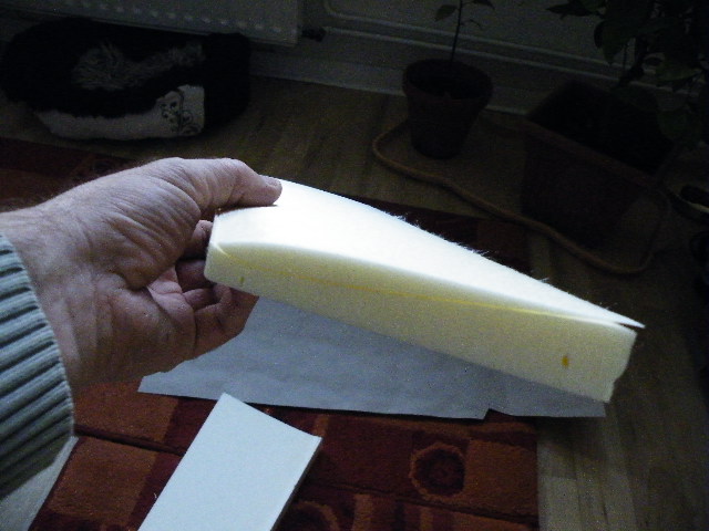

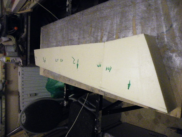

So die ersten kerne sind geschnitten
das soll mal Ares-Mini aus Schaum werden
mal sehen ob ich morgen die Profilierung in den Schaum bekomme
Der Schaum ist Ursal.
- Der schaum ist noch 80mm Dick wird morgen noch auf 40mm geteilt

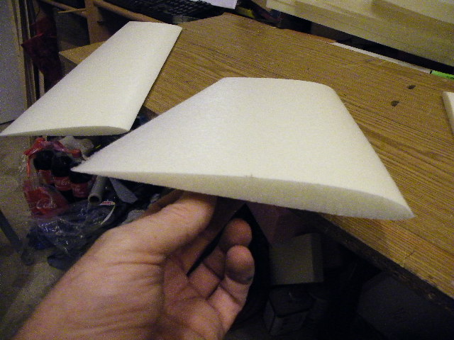

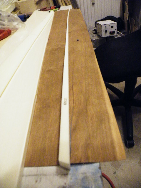

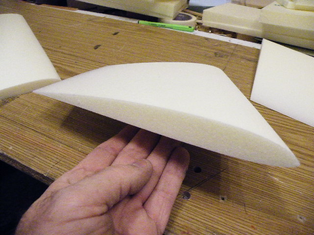

So heute eine Schneid Orgie eingelegt und kerne für Aris geschnitten, und das ist das Ergebnis.

Danke danke habe mir Müh gegeben.
Nur wenn ihr das nächste Mal schneid-schablonen macht dann achtet darauf dass die unteren etwas höher werden,
war ganz schön Triki die zu schneiden.

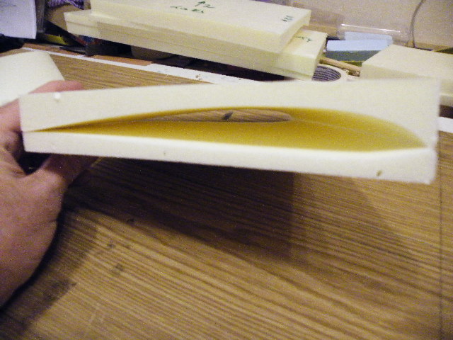

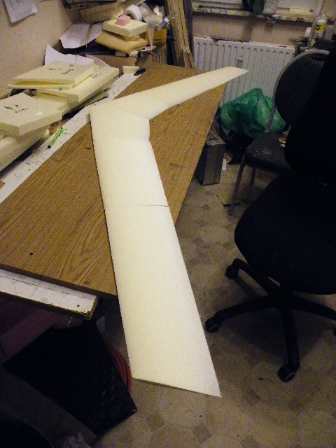

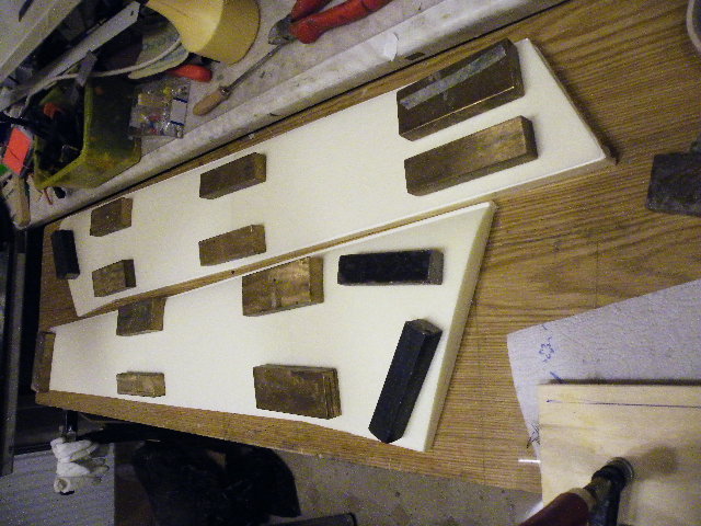

So heute ging es weiter habe die Kerne etwas überschliffen und die Schalen auch,
Danach habe ich die Ober und unter schalen zusammengeklebt und auf der Innenseite mit weißen Klebeband vollflächig beklebt.
Die Kerne habe ich anschließend Zusammengeharzt mit 24 Std harz.

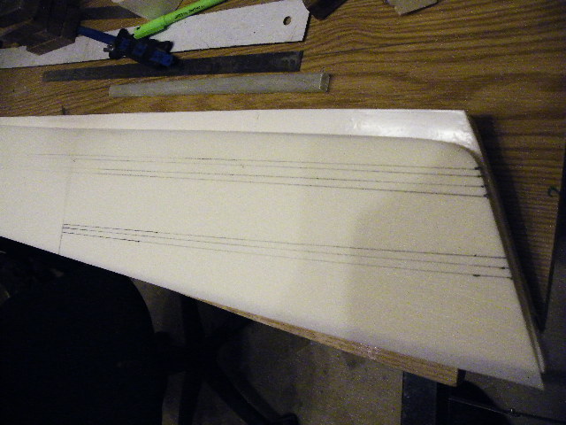

Re: Horten Aris Mini - Schaumhorten

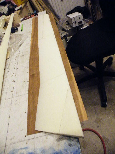

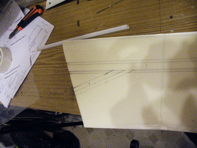

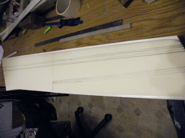

So die Flächen sind Zusammengeklebt und auf maß gebracht. Habe mal den Holm und die ober und untergurte angezeichnet.
Der Holm soll an der Wurzel 20mm und am Ende 5 mm werden und mit Gfk 80 g Ummantelt werden,
Die Ober und untergurte sollen an der Wurzel 30mm und am Ende 15 mm werden.
Der Ober Gurt wird 3 lagig und Abgestuft auf 350 mm und 700 mm und ende .
Die Steckung in der Fläche wird ca. 100mm Lang wobei ein Dreieck von ca. 170 mm Und 90 breit mit dem Hauptholm entsteht.
Die Ober und Untergurte werden aus HP-U80 Fasern.
Die Ruderverkastung wird aus 10mm Balsa gemacht .
- Ruderverkastung angezeichnet
- DSCF4344.JPG (111.6 KiB) 5671 mal betrachtet

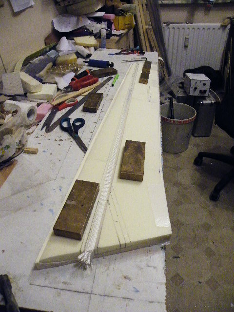

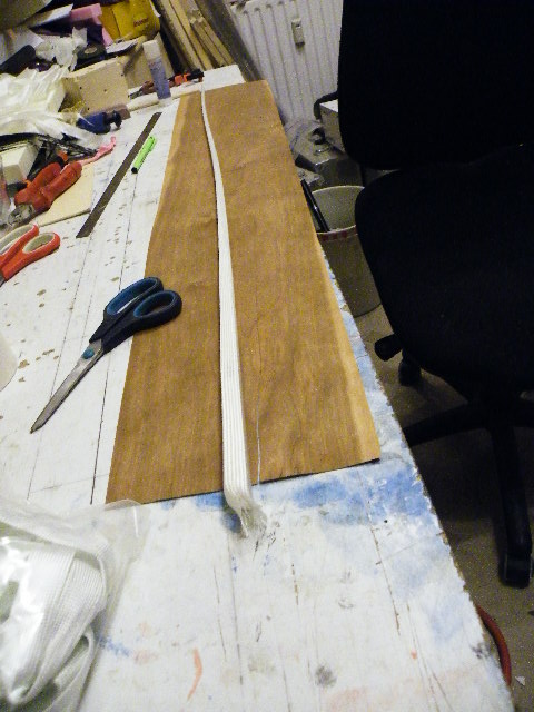

Heute ein wenig weiter gemacht und den Holm aus der Fläche geschnitten.
Dann den Holm etwas kleiner geschliffen und mit GFK Schlauch überzogen und die Fläche wieder provisorisch zusammengelegt.

- Holm mit Gfk Schlauch überzogen
- DSCF4353.JPG (123.54 KiB) 5638 mal betrachtet
- Fläche Profisorisch zusammengelegt
- DSCF4354.JPG (132.01 KiB) 5638 mal betrachtet

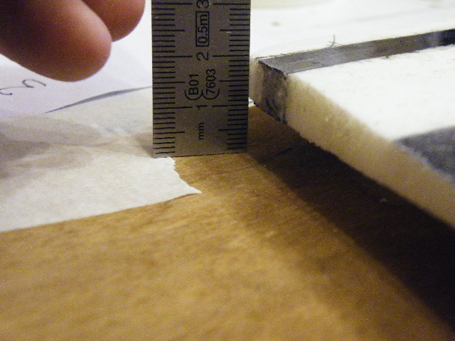

So die erste Fläche liegt nun im Vakuum der Holm ist mit Gfk Schlauch ummantelt,
sowie die Ober und Untergurte aus 80g/m² Unidirektional Carbongelege sind auf der Fläche Laminiert

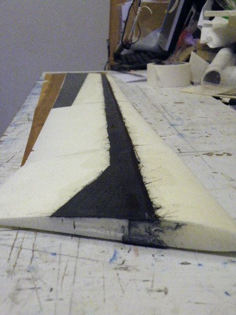

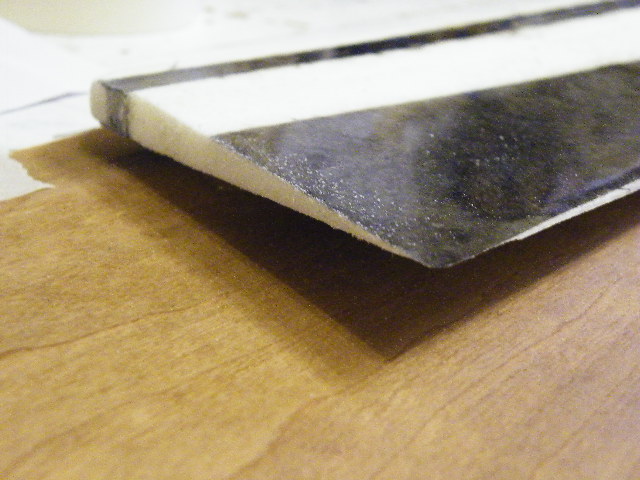

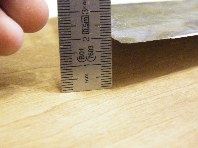

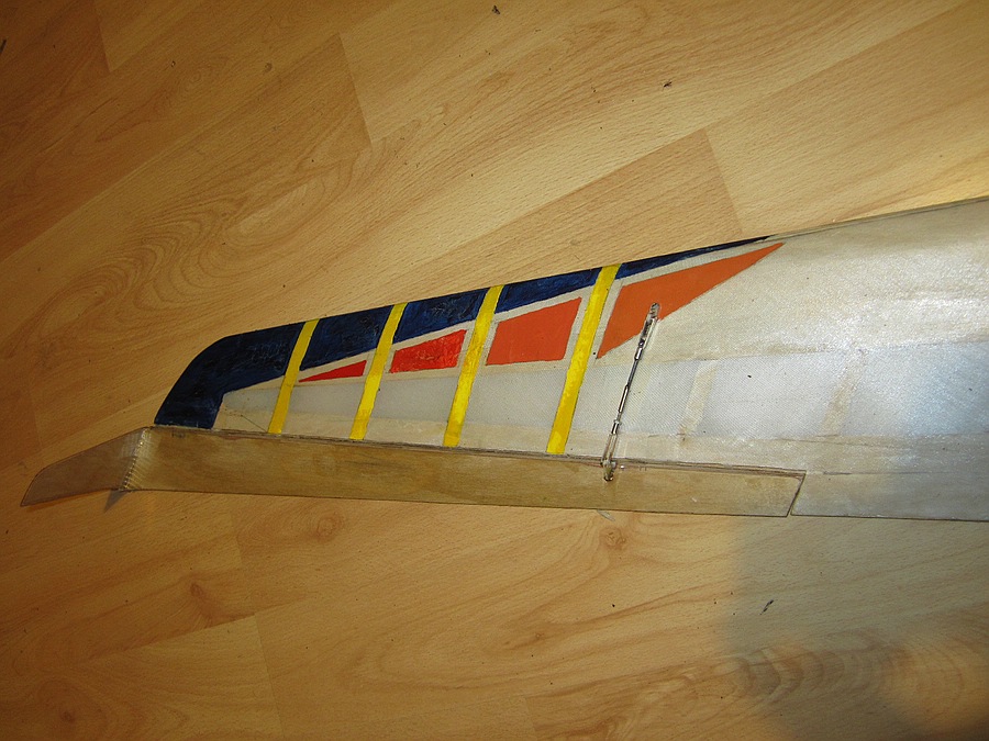

So nun ist die e erste Fläche mit Holm und Holmgurte aus dem Vakuumsack.
Das Ruder habe ich noch einseitig mit CFK Flies belegt was leicht ist und eine sehr gute Steifigkeit des Ruders bringt bin selbst Überrascht.
Die Fläche weist nun schon eine enorme Steifigkeit aus bin damit zufrieden.
Die Schränkung der Fläche ist auf den Bildern zu sehen und sehr gut geworden.
Alles in allen ein gelungener Holmaufbau.
- Fläche mit Holm Oberseite und Dreieck für Steckung
- DSCF4366.JPG (68.88 KiB) 5708 mal betrachtet
- Ruder mit CFK Flies lamieniert
- DSCF4364.JPG (116.01 KiB) 5708 mal betrachtet
- Schränkung
- DSCF4361.JPG (110.19 KiB) 5708 mal betrachtet
- Schränkung Vorderkante mit Lineal
- DSCF4363.JPG (114.62 KiB) 5708 mal betrachtet
- Schränkung mit Lineal Hinterkante
- DSCF4362.JPG (113.12 KiB) 5708 mal betrachtet

Ich bemühe mich so genau und Sauber zu Bauen wie es geht.

Ja ich sauge en Holm und die ober und untergurte Vorab ein, weil ich noch die Steckung nachträglich dann besser einbauen kann,
und auch so Kontrollieren kann ob ich Profiltreue beim Holm habe,
aber die nächsten Bilder kommen dann siehst du das
