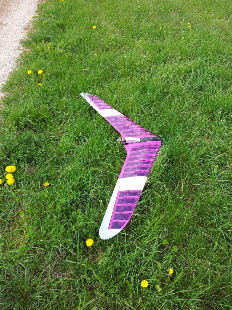

Hallo Jungs,

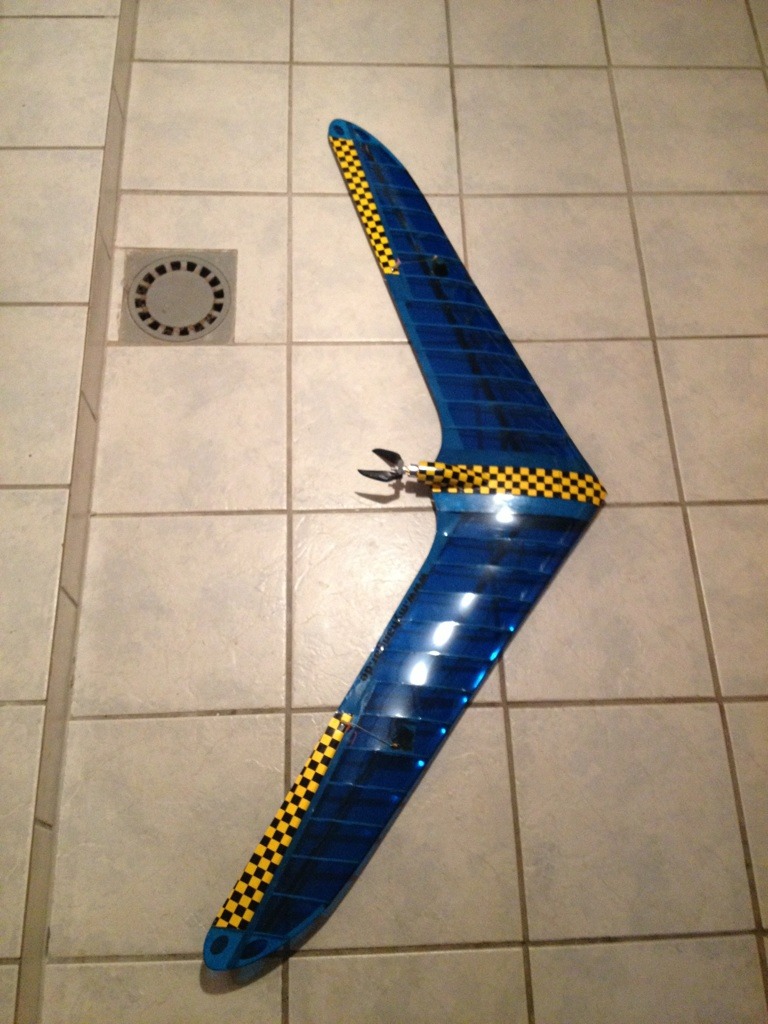

habe fertig! :thumbup: Zum Fliegen reichts, aber ich möchte ja noch die Flaplets an die Ruder anbringen. Dazu habe ich auch gleich wieder eine Frage an dich, Uwe. Und zwar hast du diese nur mit einem Streifen Tesa befestigt? Und wie sind sie ausgerichtet?
Achja, hier noch ein Bild:

Re: Horti = Hortensegler Micro-Elli
Klasse! Jetzt fehlen nur noch ein paar Bepperle vom Peter. :wink:

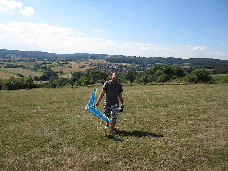

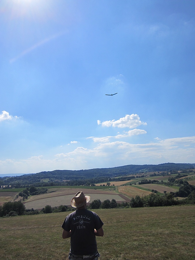

war heute mit der Micro-Elli bei mir am Nord-Osthang bei einem leichten Hauch von Wind der leider nicht zum Tragen gereicht hat. Habe die Micro-Elli dann ein bisschen geflitscht um wenigstens nicht ganz um sonst hingefahren zu sein. Hatte dann bei einem Flug mit eines der schönsten Flugerlebnisse meines Lebens. Nachdem die Horten das Seil verlassen hatte und ich so ein bisschen hin und her flog hob sie plötzlich eine Fläche verdächtig an. Bin dann voller Hoffnung eingekreist und siehe da - Thermik!!
Ich glaube sogar das es das erste mal war das ich einen reinen Thermikflug mit meiner Horti hatte. Es war zwar nur schwache Abendthermik, aber ist schon immer wieder ein richtig schönes Erlebnis. Der Flug dauerte ungefähr 11 Minuten, das ist zwar nicht ewig lange, aber zu den sonstigen Abgleitzeiten von ca. einer Minute ist es wie ich finde schon nicht schlecht. ;-)
Möchte dir Uwe, nochmal herzlichst für diese wunderbare Auslegung danken! Macht einfach immer wieder richtig viel Spaß die Kleine zu fliegen und wenn man dann auch noch solche für mich seltene Erlebnis hat, ist es einfach noch viel viel schöner. :thumbup:
Leider hats nur wieder für ein Bild nach dem Flug gereicht, wo man den "Hang" auch ein wenig erahnen kann.

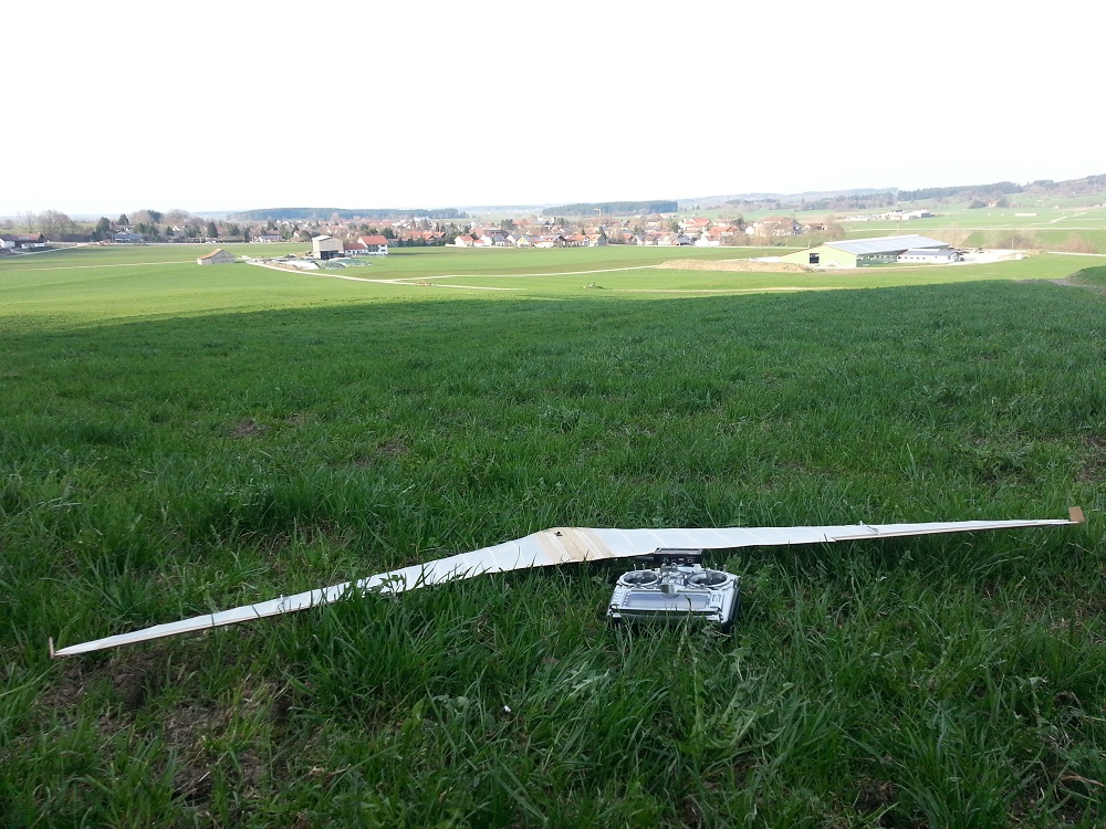

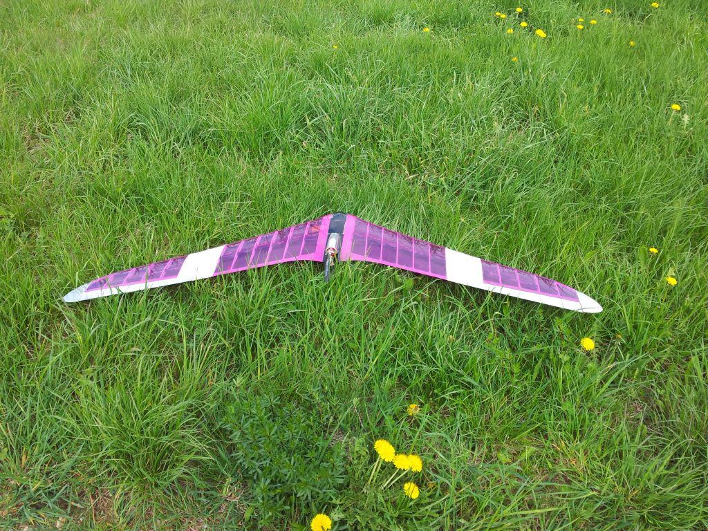

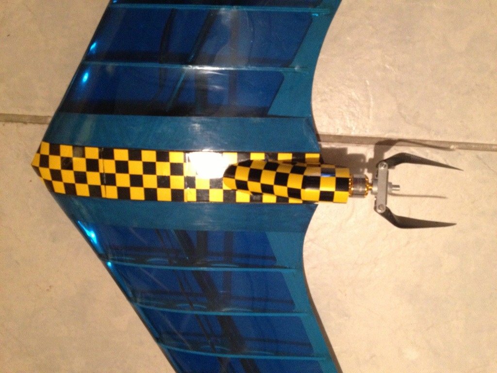

Zwischen all dem Chaos in der Werkstatt konnte ich heute die Horti auswiegen und fertig machen!
Jetzt muss ich nur noch bis zum Nuritreffen den Flieger für Michel fertig machen, aber das klappt auch noch irgendwie
Ui, Horti mit Renn-Karos...oder ist das eine Schottenversion weil die Horten so sparsam mit Flugzeugteilen umgeht? :P ;-)
Sieht gut aus, was wiegt die flugfertig?
Keine Ahnung was die Horti wiegt, müsste zu dem Akku noch ca 45-50gr. Blei reinpacken....
Der schnurz ist an 3s für Schockys bis 450gr gedacht, denke also da geht was. Muss mal kucken das ich noch einen leichteren blatthalter bekomme, dann kann vorne Blei raus :thumbup:

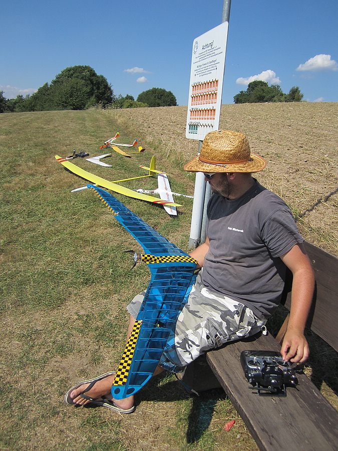

heute war Erstflug von Tobis Horti. Bis auf den mangels aktivierter Bremse mitdrehenden Prop war der Jungfernflug problemlos und trotz der Rotionsbremsklappe hinten konnte Tobi gleich schon ein paar Runden in der Thermik steigen.
Hier ein paar Bilder, da der Profipilot vor dem unvollständigen Flugzeug einigen Bammel hatte brauchte er Dieters Beistand und mein Lästermaul :mrgreen:
Glückwunsch zum Erstflug :thumbup:

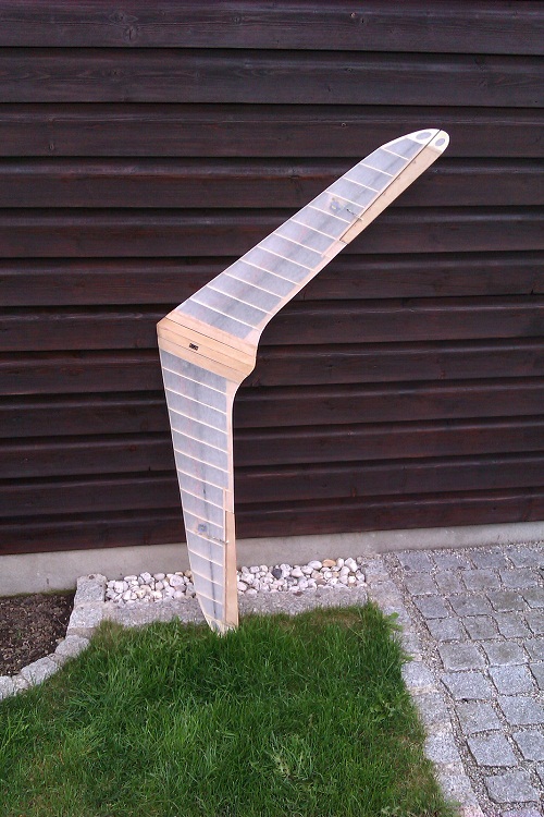

derzeit Helling in Vorbereitung und Mittelteil im Aufbau...
