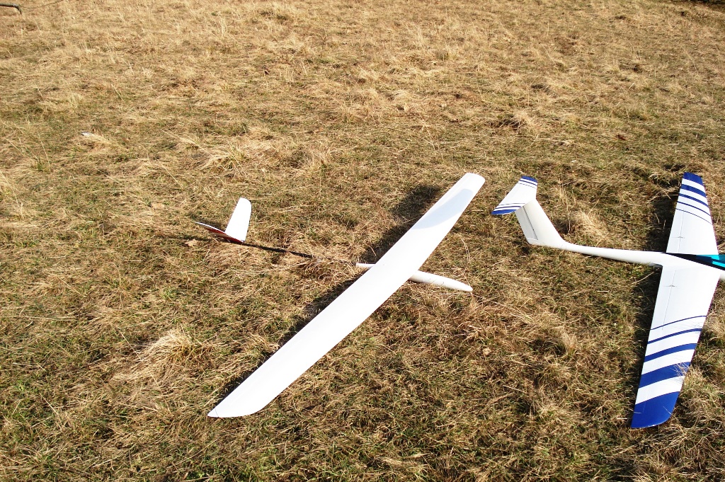

Hier der Mini Elli Killer!

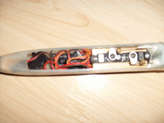

Hier noch die V-Leitwerksanlenkung mit GFK Ruderhörnern. Sporn oder nicht?

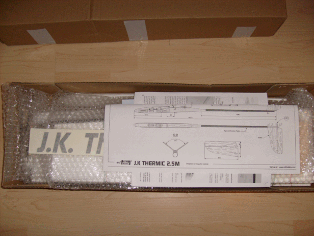

Ja schon gut, ich hör lieber auf damit. Im Anhang Bilder vom neuen JK Thermik, freu mich schon drauf den zu bauen. Die Verpackung ist wie immer bei Art-Hobby Modellen sehr nüchtern gehalten. Aber die Verarbeitung ist TOP :thumbup: .

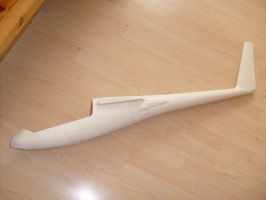

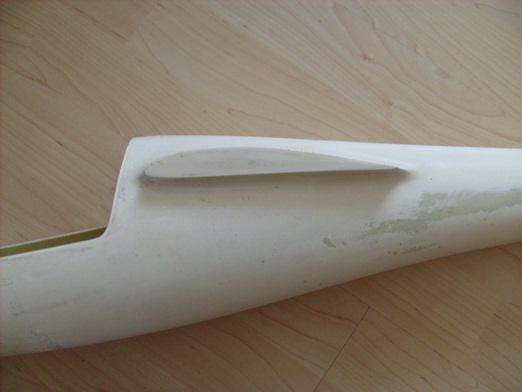

Ja, eigentlich ein Eigenbau. Hab im Keller noch einen uralten ASW 15 Rumpf für ca 2,5m Spannweite und den wollte ich endlich mal fertig machen. Mein damaliger Fliegerfreund ( + 2011) hat mir die Kerne geschnitten und meinte daß das Profil eine gute Wahl ist. Ich kenn mich mit dem ganzen Profilzeugs ja nicht unbedingt gut aus. Clark auf 3021 so wars.

Ja dann macht mit mal Vorschläge. Ich hab ein offenes Ohr für Kritik und Anregungen.
Spannweite ca 2,3m, Wurzeltiefe 152mm sollte kein Hang Bomber werden sondern wie Christian schrieb "scalemäßig langsam". Was wäre euer Vorschlag?
Länge des Rumpfes ohne SLW 97cm.
