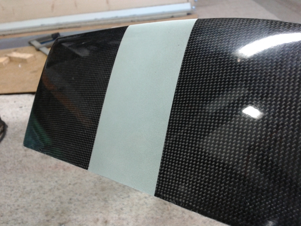

Hier mal der aktuelle Stand der Dinge.
Alle Formen sind fertig und es müssen nur noch 1,5 Flächenhalbformen poliert werden.
fertige Form
Spiegeltest;)
Verbindertaschen:
-Butter auf den Verbinder Schmieren
- mit 2Lagen Frischhaltefolie faltenfrei :mrgreen: einwickeln
-Trennmittel auftragen
-2 Dicke Cfk Schläuche
-Abrissegewebe
- und alles schön mit Geschenkband umwickeln
Und dieses Näschen sprang vorhin noch schnell aus der Form

sieht prima aus! Zwei Dinge sind mir aufgefallen.
Verbindertaschen: Du solltest die Taschen mit einem Kevlar- oder Kohlerowing umwickeln. Die Schläuche bieten oft nicht genug Sicherheit gegen Aufreißen der Tasche. Beim Einkleben der Tasche sehr sorgfältig arbeiten und den Übergang von Tasche und Holmsteg am besten beidseitig flankieren. Oft geht ein Flügel sonst genau dort kaputt. Von Arne im rc network findest Du vielleicht ein paar Fotos eines Flügels kurz vor dem Schließen der Form.
Formkante an der Nasenleiste: Hast Du die schon eben geschliffen? Am Urmodell war die umlaufende Nut an der Nase bewusst nicht ganz verfüllt.
Weiter viel Erfolg beim Bau!
Benjamin

@Benjamin: Vorne an der Verbindertasche werde ich noch ein CFk Roving rumwickeln.
Neben dem 6cm breiten Verbinder wird auf jeder Seite ein 1cm breiter mit 580er IMS Cfk Triax beschichteter Steg für genügend Steifigkeit sorgen. Am Ender des Verbinders starten die nächsten 6 stk, welche mit dickem CFK schlauch an die Tasche angebunden werden. Aber danke für den Hinweis. :) Und gut sagst du mir noch, dass ich die Formenkannte an der Nasenleiste bündig schleifen muss, dachte nähmlich dass dies Absicht wäre :oops:
Rumpf:
-Form mit Up Vorgelat orange lackiert und weiss hinterspritzt( leider nicht überall ganz deckend :? )
- Kanten mit Rovings füllen
Dann kommt eine Lage 80er Glas( Köper) und eine Lage 580erIMS CFK +5 dicke Rovings ins Förmchen.
Ab der Vorderkante vom Flügel liegen "nur noch" 10Lagen 80er Glas wegen 2,4GHZ.
Leider ist der Schlauch beim Aufblasen geplatzt :cry: :cry: (sprich einige kleine Blasen wo dass dicke Cfk dadurch nicht an den Rand gepresst wurde. Diese werde ich aber noch mit Harz hinterspritzen. Dann merkt man davon fast nichts mehr :mrgreen:
Für mein Verschleissteil allemal noch zu gebrauchen;)
Blöder Schlauch,der dafür ohne Probleme wieder rausflutscht :)
Wiegt trotz des brutalen Aufbaus nur um die 360g.
