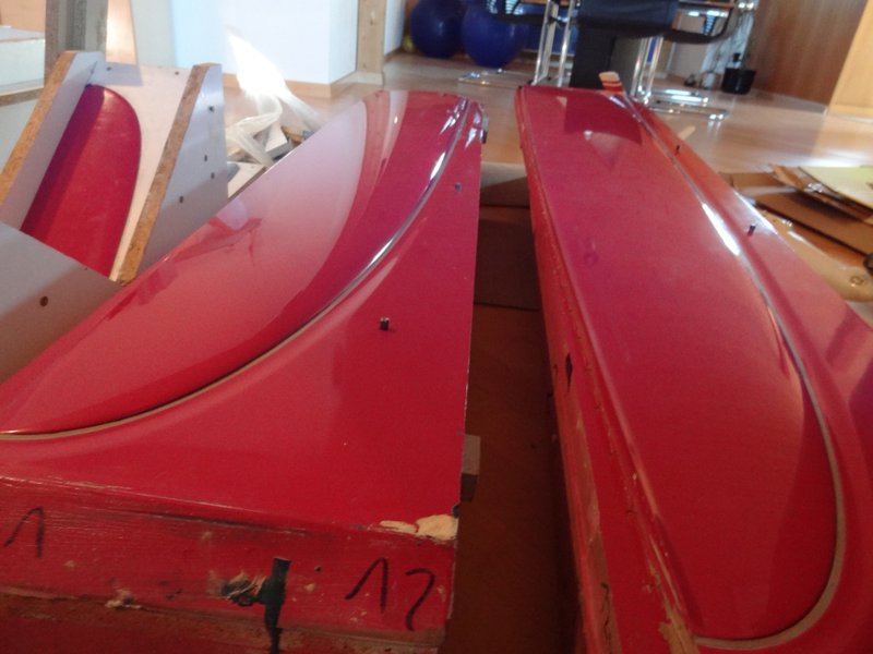

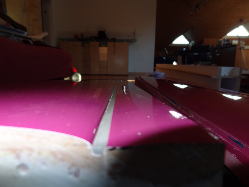

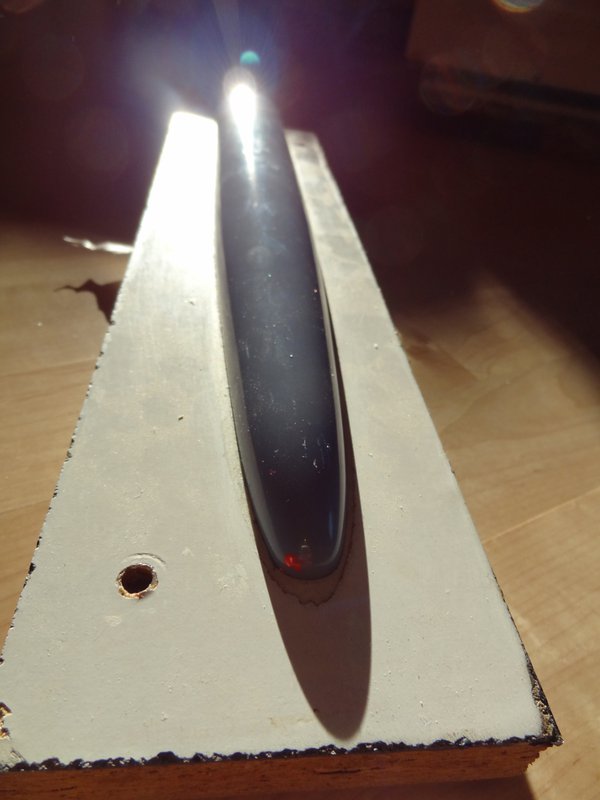

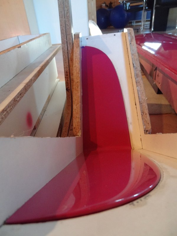

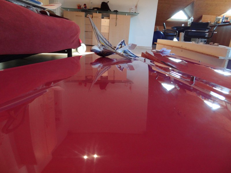

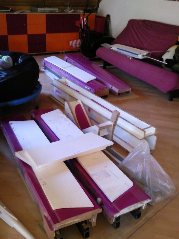

Gestern und heute habe ich mit meinem Vatter die Urmodelle abgehohlt.
Es gingen nicht alle auf einmal ins Auto...hätten wir nicht gedacht, dass die soooo viel platz brauchen :?

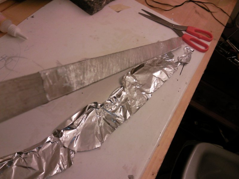

Heute habe ich kurz mal versucht, nach dem ich den tollen Verbinder von Stephan gesehen habe, eine Ballasttasche zu laminieren...
Das Fliegerli kann nun so richtig schwer ballastiert weden :mrgreen: (Verbinder 1kg, Flächenballast 1,2kg und im Rumpf hat nochmal 1kg platz)

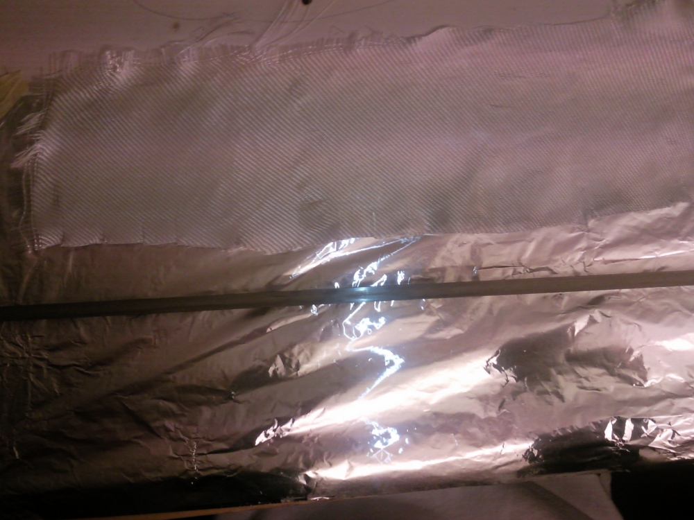

So fast Alles ist nun bereit...
(Braucht jemand zufälligerweise so ca80kg Gfk Gelege mit 2cm Rowningabstand) :oops: :mrgreen:

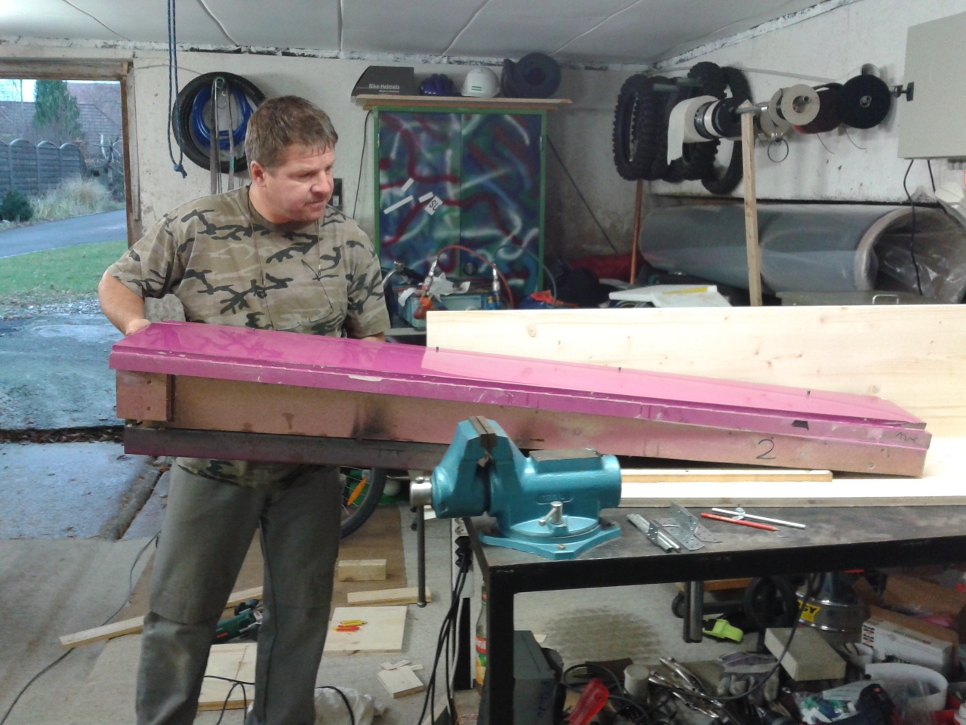

Christian mit meinem Superspetzial mit Plastikverstärktem Flächenbaugelege :roll:
