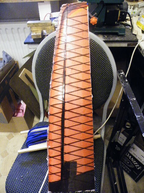

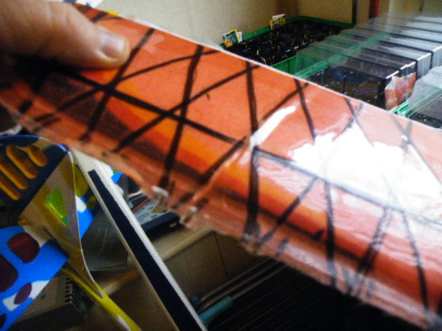

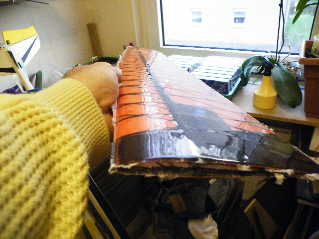

So der erste Flügel aus dem Vakuum aber leider nicht zu gebrauchen
, oder ich mache einen kleineren Flügel daraus.
Die Verklebung ist bis auf eine Stelle im außen Flügel trotz Vakuumausfall, der ja behoben wurde sehr gut gewesen, Oberfläche ist gut geworden finde ich, Mit 83 g unverputzt nähere ich mich auch mit dem Gewicht für so einen Flügel an , also Weitermachen, Das Eingefärbte harz kommt bei den ja schon rötlichen kernen gut durch das gefällt mir.

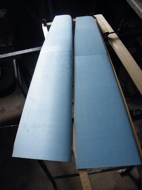

Sieht super aus Norbert! Magst du vllt. noch was zum aufbau der Flächen sagen? Würd mich echt interessieren

Die Fehlerstelle könntest du aber doch ohne Probleme reparieren!? Als Versuchsflieger ist das doch kein echtes Problem, oder sieht das auf den Fotos besser aus als es in Echt ist?

Verstehe leider nicht warum nicht zu gebrauchen. Kannst du uns das vieleicht kurz erläutern?

Norbert hatte einen Vakuumpumpenausfall und einen nicht 100% dichten Vakuumsack. Er hat die Pumpe zwar repariert bekommen, aber wie man sieht nicht, leider mehr ganz rechtzeitig.

Mist so ne Falte
aber wie christian schon sagt als Versuch sollte das schon herahlten. Reperatur wäre auch möglich.
und vieleicht ist es der kleine Grenzschichtzaun der das Kreisen verbessert
Mist so ne Falte

an deiner Stelle würde ich das Ganze ohne Rovings und ohne Disser machen ! dadurch wie du es jetzt gemacht hast, hast du überall Stolperkanten, welche die Aerodynamik extrem stören und das Profil verfälschen. Mein Tipp:
- Holm aus UD Gelege
- Kein Disser mehr wie du es gemacht hast, wenn dann nur mit 1K Roving und dann unter 45 ° verlegt, alternativ eine D-Box aus 65er Kohle 45°
Aber sonst: Toll das du dich an so eine "große" Fläche herantraust und der Rest wird schon, im Endeffekt ist es halt doch nur Übung ;)
MfG Felix

So ein wenig zur Vorgeschichte, Fläche war schon ca. 2 Std. im Vakuum, danach nehme ich an ca 1Std. ohne Vakuum da meine Pumpe plötzlich nicht mehr lief , also Pumpe repariert , da war der Motor lose , Juhu Pumpe lief wieder und zog auch wieder Vakuum , da ich einen Arzt Termin hatte konnte ich dieses nicht weiter beobachten , als ich ca. 2 Std später wieder nach de Pump schaute zog sie nur noch 0,1 bar und war tierisch laut , also Pumpe nochmal komplett zerlegt da war die Membrane locker Membrane wieder festgeschraubt alle schrauben kontrolliert ob alle fest sind und wieder zusammengebaut , und sieh da die Pumpe war wie neu leise und schnurrte wie ein Kätzchen, da waren aber so ca. 1,5 Std. rum und die Fläche ohne Vakuum nur notdürftig beschwert.
So mal mein Lagenaufbau der Fläche 2X 25 g Matte, Ruderverstärkung oben und unten 25 g Matte, Verstärkungen aus 68g Cfk und die Rovings. pro Seite 20 g harz und 2g Rotes Farbpulver
Habe auch das Harz mit Küchenkrepp auf der Lamienierfolie trockengerollt, so dass es in meinen Augen total trocken war.
Beim Aufzeichnen der Rovings Gefiel mir das Muster sehr gut, was sich aber als Falsch rausstellte, und werde ich nicht mehr so machen. Sondern wenn dann unter 45 Grad.
Nun habe ich die Ränder der Fläche mal geschliffen und da kommen dann auch noch nicht verklebte Stellen zum Vorschein gerade an der Nasenleiste. Das heißt aber auch dass die Fläche nicht zu gebrauchen ist oder nur noch kleiner gemacht werden kann für Fan mal sehne wenn ich noch eine Versemmle dann vielleicht.
Das heißt unter Erfahrung sammeln abheften und nächste Mal besser machen.
Was werde ich Ändern, im Nachbar Forum habe ich wie auch hier Tipps bekommen. Die nächste Fläche wird ohne Dissert, Keine Ruder Verstärkung mehr, Holm aus DU- band eventuell doch Rovings die dann aber breiter auslegen und Glatter gerollt, die Verstärkung von dem 68 Gramm Cfk werde ich auch noch ein Stück kleiner machen, Ja und noch weniger Harz 10-15 Gramm nur noch Ich möchte auf 65-70 Gramm pro Fläche kommen.
Nun muss ich erst mal kerne wieder schneiden da werde ich aber auch mal das Blaue Styrodur versuchen.
Aufgeben werde ich so schnell nicht.

Re: Whirli
Hi Wolfgang
Ich habe ja gestern eine neue Geometrie (Versuch I) mit nur 2 Segmenten geschnitten und dann mit dem so glaube ich meist genommenen Profil Ag. 455 , 46,47 geschnitten und mal das blaue Styrodur genommen , finde das die Oberfläche noch glatter und druck stabiler ist Gewichtsunter schied zu Austotherm (rot) sind ca. 2 Gramm.
Styrodur Fläche 24 g Austotherm Fläche 26 g
Mal sehen was nach dem Laminieren rauskommt.
- keine Whirli Fläche sondern Versuch I
- DSCF2384.JPG (115.2 KiB) 3050 mal betrachtet
