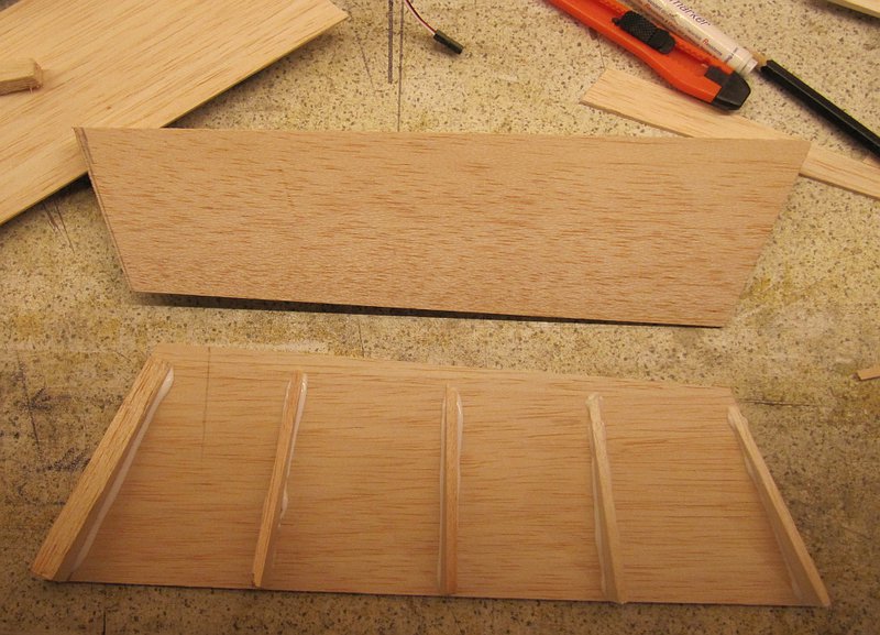

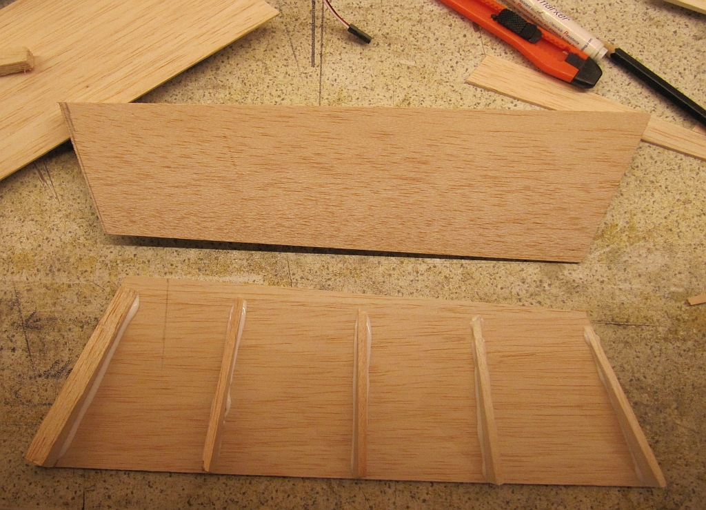

Bei der Beineke ASH-26 ist original ein massiver Balsaklumpen als SR dabei, den könnte man aber auch super als Trimmgewicht nehmen, das Balsa scheint eine extra schwere Quali zu sein...
Ich mach mir ein neues, erstens bissl größer um sie noch besser um´s Eck zu bekommen und zweitens um ein vielfaches leichter um das Zusatzgewicht des HR-servos direkt im Ruder wieder auszugleichen. Ich mag halt Umlenkhebelgedönse nicht, die haben immer Kraftverluste und Spiel.

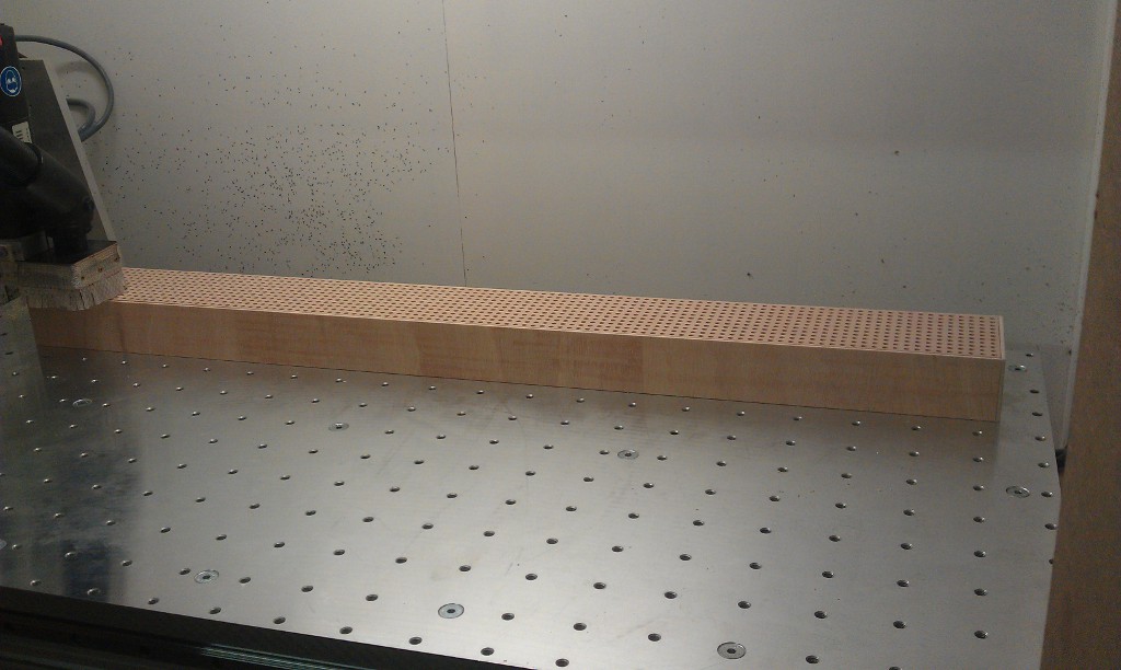

Servus Zusammen,
auch zu diesem Teil des Forums kann ich nun endlich mal was beitragen. Heute habe ich mal schlappe 2442 Löcher gebohrt. Ok es waren eigentlich knapp doppelt so viele, da ich einen Werkzeugwechsel vergessen hatte zu Programmieren und den Fehler erst dann bemerkt habe als ich vom Gassigehen zurück kam. Also das Ganze nochmal.
So nun ein Bild: Das soll ein Vakuumtisch sein zu spannen von Balsabrettchen.

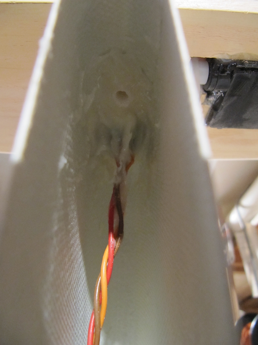

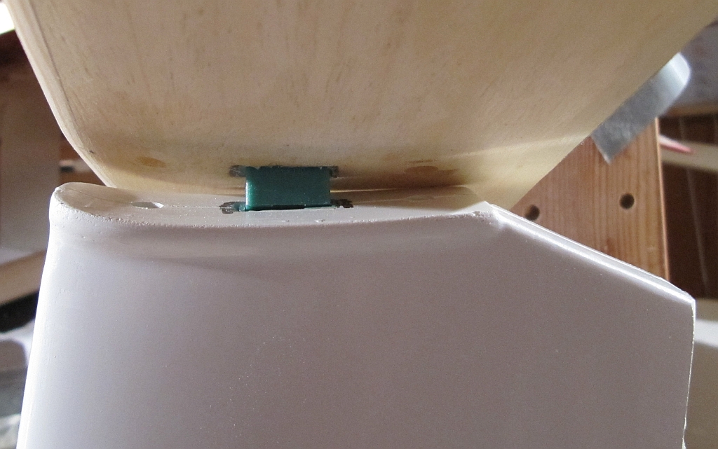

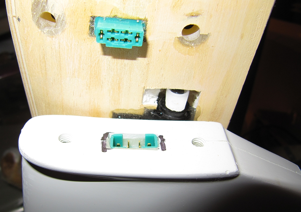

Bilder für Michel vom HLW der ASH26e(ge)
Hi BerndBernd H hat geschrieben:fürn steffen!
was sind das den für Rümpfe selber gemacht?

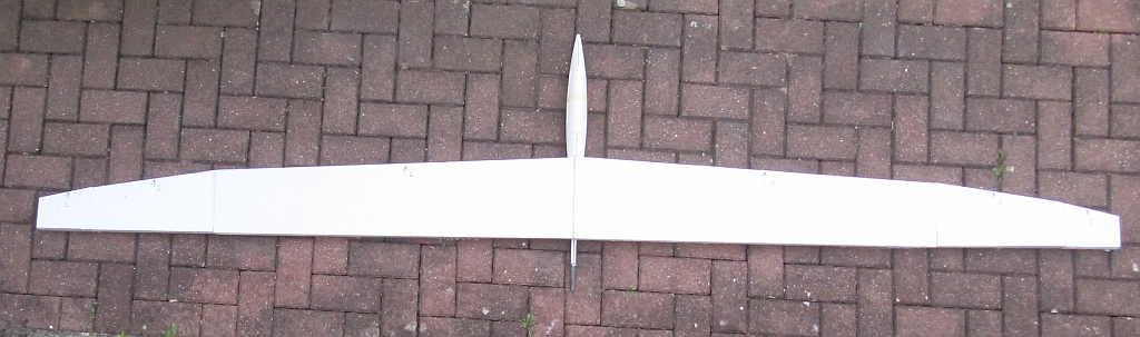

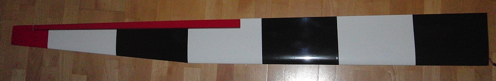

Die erste ASH-Fläche ist fertig bespannt!
Ruder made by Rona, am Rest bin ich schuld. Perfekte Sichtbarkeit bis über 1000m ist mit den 30cm-Blöcken garantiert.
Sorry für die bescheidene Fotoquali, die Canon liegt im Keller und ich war grad zu faul...
PS: Ja, natürlich ist das nur die Unterseite, obendrauf ist sie weiß bis auf das rote Ruder und den roten Randbogen.
Ist das der Flügel von einer Alpina? Verschleißteil 4.0,,, oder ????, aber doch nicht von einer ASHchristianka6cr hat geschrieben:Die erste ?????Fläche ist fertig bespannt!Ruder made by Rona, am Rest bin ich schuld. Perfekte Sichtbarkeit bis über 1000m ist mit den 30cm-Blöcken garantiert.
- Beiträge: 10191
Nuja, wenn ich die Fläche mit der original Schleicher 3-Seitenansicht vergleiche, ist das bis auf den Randbogen absolut fullscale im Gegensatz zur Tangent ASH zB. Alles was an meiner Beineke-ASH nicht mehr scale ist, sind SR und HR weil ich beide vergrößert habe.
...oder meinst du das Design?
Das ist doch klar, aber das Designe ist halt absolut 0scale!
Aber wie sag ich immer so schön.... alles kann, nichts muss!!!!
- Beiträge: 10191
Ok, janee, von oben ist sie ja weiß, aber von unten möchte ich sie gerne weit sehen können, nicht nur die deutschen 762m

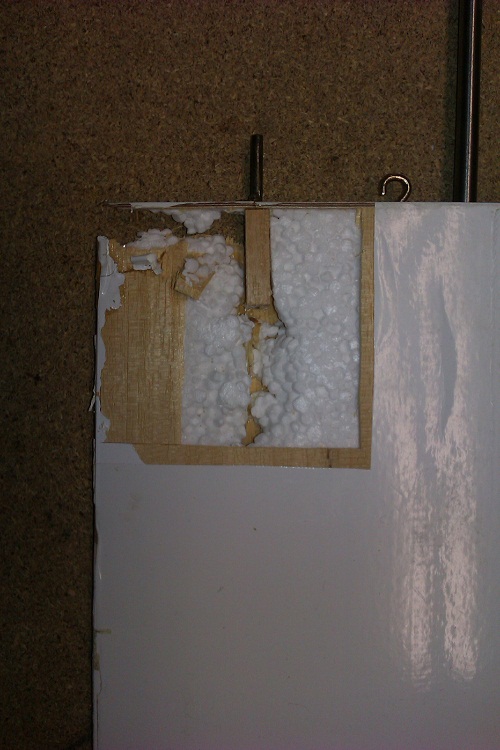

Da Steffen meinte ich habe keine Eier in der Hose um euch die langweiligen Bilder meiner B4-Reperatur zu zeigen, werde ich ihm das Gegenteil beweisen.
Zu erst mal wie es dazu kam. Ich war mit der Kleinen beim Hangfliegen und wollte landen. Leider hab ich etwas die Gleiteigenschaften der B4 unterschätzt und hing daraufhin in dem Busch der hinter mir Stand. Dabei hat es mir an der Wurzelrippe die Endleiste etwas zerdrückt was ich jetzt dank Christians Hilfe repariere.
Hier das Bild des Schadens:
Habe das ganze jetzt mit einem Harz-Microballon-Gemisch gefüllt. Wenn das dann getrocknet ist wird die Stelle noch gespachtelt, geschliffen und wieder zu bespannt.

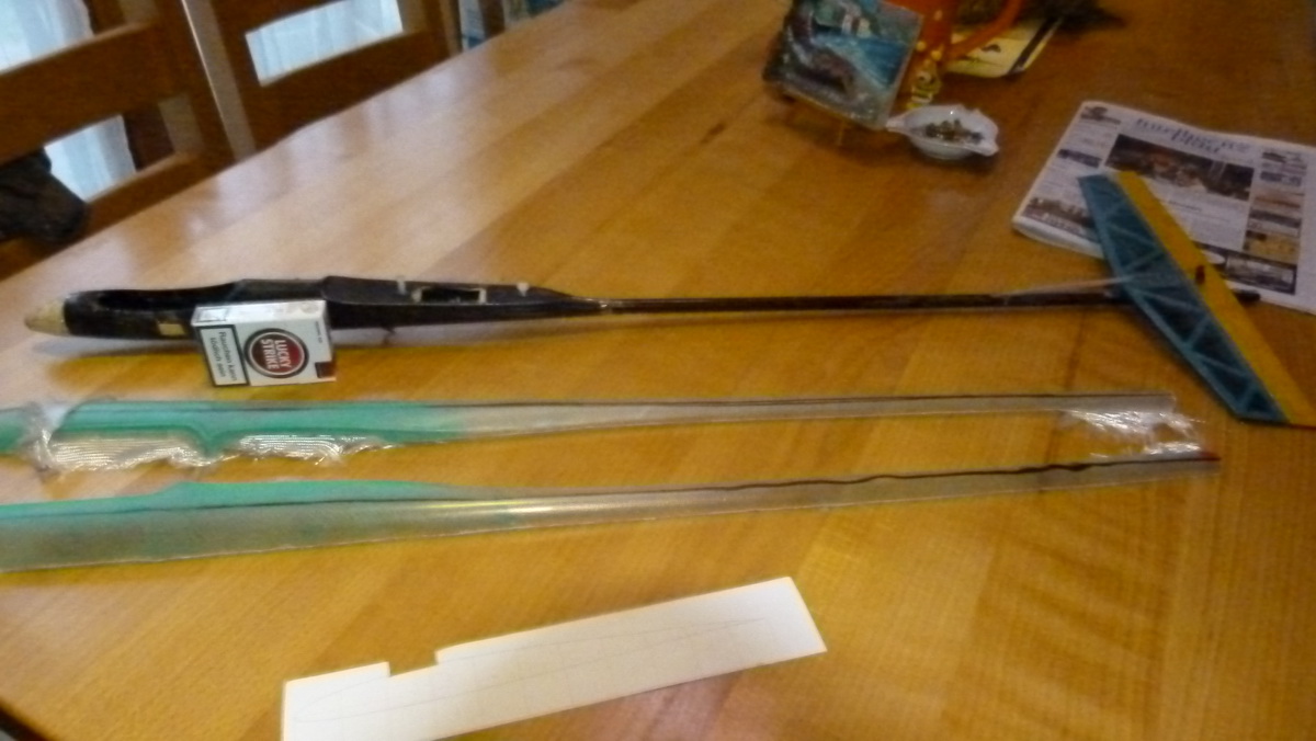

Das Spezial-VT 3.0 für Michel kann morgen auf die Reise. Viel Spaß damit!
Yeahhhhhhhhhhhhhhhhhhhh...krass genial.
Freu ,freu ,freu.
Der Urlaub is gerettet.
LG und vielen Dank
P.S. Viel Glück bei der Prüfung
Freu ,freu ,freu.
LG und vielen Dank

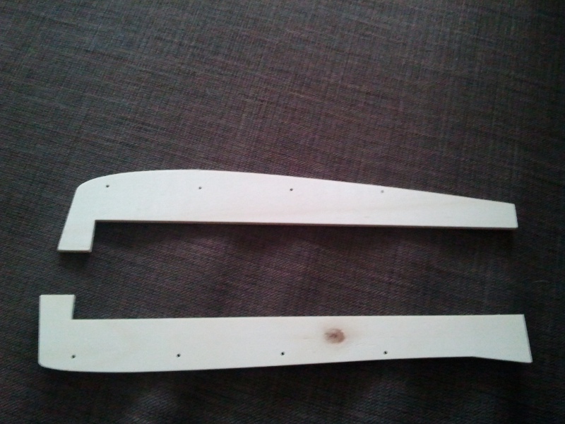

Servus Zusammen,
auch von mir mal ein Bild aus der "Werkstatt", denn eigentlich liegen sie ja schon auf dem Sofa
Nix wildes oder berauschendes...
...nur was soll das sein?
Richtig das soll der Dummy einer Schneidschablone für Bernd sein. Davon bekommt er jetzt erst mal zwei zum Testen aus 4mm Sperrholz. Ist er damit zufrieden werden die Schablonen aus Alu angefertigt.

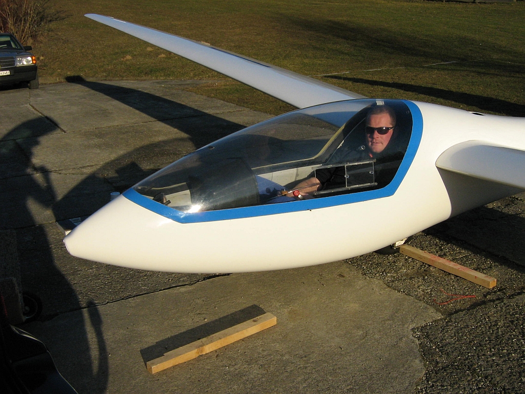

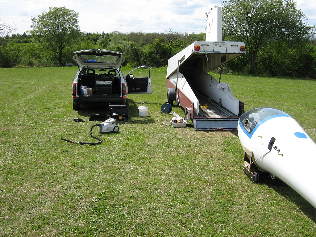

toll, Christian,
das auto und der staubsauger sehen wie echt aus. aber wie bist du in den kleinen rumpf gekommen? oder ist das mit Photoshop manipuliert?
franz
franz
Das nennt man Presspassung
patrick
patrick
tiefer gelegte Sitzschale und kurzer Haarschnitt waren da mindestens erforderlich.....
und nen dicher Ring ums Heck!!!!
duckundwechimUrlaub
duckundwechimUrlaub
