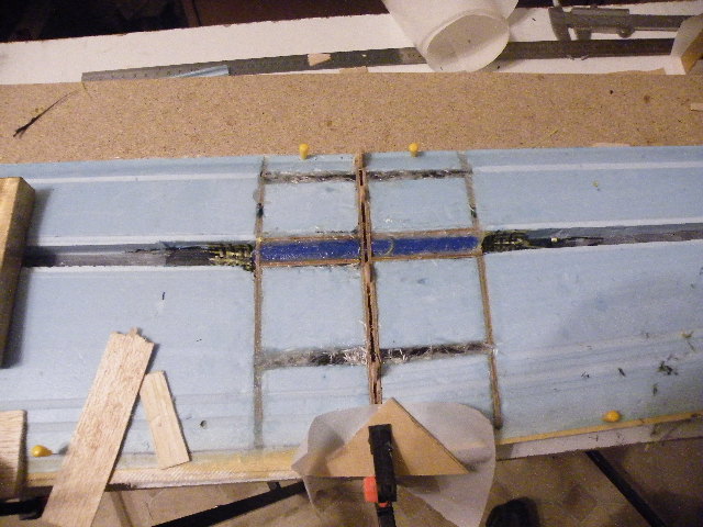

Hi Gemeinde
es geht weiter heute die erste Steckung eingebaut , der Flügel hat nun ein 1000mm breites Mittelteil ,je Seite 500mm und dann steigt
der 900mm lange Außenflügel 3 Grad an . Die Steckung ist ein 14mm Rohr und ein 12 mm Stab ,je Seite 75 mm tief , dazu habe ich je Seite
2 Stützrippen aus 2,5 mm Flugzeug Sperrholz eingebaut , als Verkastung zwischen den Rippen ist 2,5 mm Flugzeug Sperrholz eingebaut.
Alles gut mit Glasfaser- Schnitzel und Mumpe eingeharzt.

Hi Christian
Am Mittelteil Liegen von der Mitte aus 9 Rovinge 50 K nach außen abgestuft auf 6 Rovinge zur Steckung hin, das Mittelteil ist noch mit 200g Carbon /Kevelaer verstärkt .
An den Streckungen habe ich über die Fläche eine 160g Carbon matte100mm breit auflamieniert.
Für die Steckung habe ich 14X1 mm Glasrohre 75mm lang, Zwei Stützrippen aus 2mm Flugzeug Sperrholz Zwischen den Rippen an der steckung liegt nun noch ein Carbon /Kevelaer ca. 100mm lang und an den Seiten 2mm Sperrholz, das ganze ist mit Glasschnitzeln Mumpe Flächen bündig einlamieniert ,die Rippen sind mit Mumpe Eingeharzt. Als Stützstoff werde ich balsa nehmen der stumpf vor die steckung kommt und unten auf das Kevelaer aufliegt , das balsa wird mit einem Kohle Schlauch überzogen, anschließend kommen die Rovinge (wie Unten) und die Verstärkung 160g Carbon an den Flächen enden , 108glas, und Abachi drauf. Die Beiden Kohlerohre vor /hinter der Steckung sind einmal 8mm vorne, 6mm hinten, als Verdrehsicherung.
Die Flügelspitze habe ich auch noch ca. 100mm breit mit Carbon unterlegt.
Als Abschluss kommt auf das Abachi nochmal 48g Glas.
Hoffe das ich alle fragen beantwortet habe und nichts gravierendes falsch gemacht habe
Also na klar habe ich an geschliffen, an der Steckung ist der Gurt 25 mm breit und es liegen 6 Rovinge 50K auslaufend und gestuft bis zum ende von 900mm auf 1 Roving auf 10mm breite.christianka6cr hat geschrieben:Was liegt bis jetzt unter der Steckung an Fasergedöns? Möchtest du den Holmstützstoff dann einfach stumpf hinter die Steckung legen? Hast du unten rein Abreißgewebe gelegt, oder wie stellst du dann die Verbindung her? Fragen über Fragen...

Moin Jungens,
die Last aus der Steckung muß in den Holm und dafür laufen die Rovings über Stützrippen und Steckungsrohr bis zur Wurzelrippe. Am Ende des Steckungsrohrs entsteht ein Steifigkeitssprung und damit eine Lastspitze, die wird von der Matte dort aufgefangen (und möglicherwese noch mit einem Roving mehr, ich lass den eigentlich vorher endenden dort einfach länger)
Die Unterbrechung des Schubkerns sollte kein Problem sein solange da keine hohle Lücke ist. Bei Rippenflächen ist die Verkastung als Schubkraft aufnehmendes Bauteil an jeder Rippe unterbrochen ohne dass es ein Problem ist.
Das sollte nach meiner Meinung also funktionieren
Ich würde vorne am Steckungsrohr noch eine Wicklung mit ein paar Glas- oder Kevlarrovings über die Holmgurte machen um ein aufspleißen zwischen Obergurt und Untergurt zu verhindern. Das geht nach dem zubeplanken mit einer Stopfnadel durch ein paar Bohrungen und Nuten im Abachi und wird vor dem beschichten einfach zugespachtelt und überschliffen. Ich hatte an der Stelle schon Schadensfälle

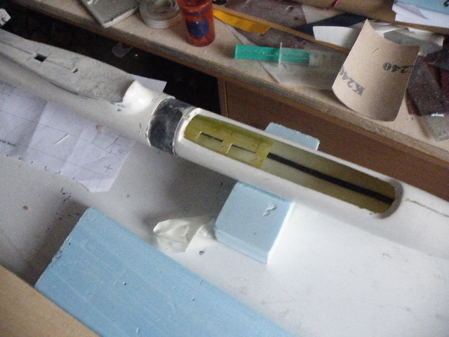

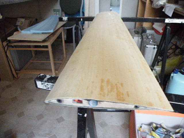

Re: Mein erster F3B Flieger selbstbau
habe heute den Holm zugeschnitten und Konisch gehobelt , dort wo das Steckungsrohr jetzt liegt habe ich rechts und links am Steckungsrohr
es so aus gefräst das ich in die ausfräßeten Nuten so ca. 3 rovinge 50 k rein bekomme, das Balsa habe ich auch ca. 120 mm angeschrägt ,
so das die Zusatz Rovinge ca. 200mm lang werden. Die andere Steckung habe ich heute eingebaut und trocknet jetzt.
Siehe Fotos
Siehe Fotos

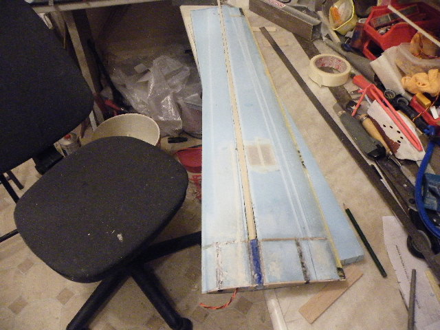

So heute war ich erst mal Fliegen hatten Ostwind und da geht Hangfliegen an einer Halde so 15 km von mir entfernt .

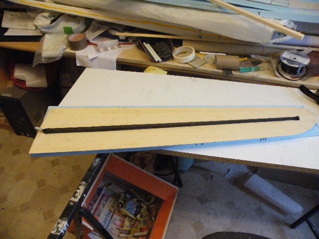

Aber es geht weiter heute am ersten außen Flügel den Holm eingebaut dabei habe ich den Schlauch länger gelassen und zur steckung mit einlamieniert
damit es Kraft schlüssig wird habe ich noch Roving zusätzlich eingearbeitet . Den Flügel habe ich am ende schon mal rund gemacht und etwas rund geschliffen
so nun Trocknet er in der Presse.
@Christian , wen ihr als Abschluss Matte drauf laminiert was legt ihr dann zwischen Form und Kern? Ich habe mir ein Probestück laminiert und dieses
zwischen das Papier was immer von der Oratex Überbleibt gelegt das ist Arsch glatt geworden , dann müsste das doch auf der Fläche auch gehen ,oder
gibt es da was besseres ,
- Holm mit Kohle Schlauch überzogen
- DSCF1009.JPG (115.26 KiB) 3410 mal betrachtet
- Holm mal Probeweise eingelegt
- DSCF1010.JPG (114.15 KiB) 3410 mal betrachtet

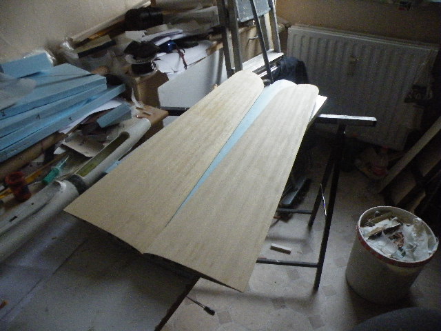

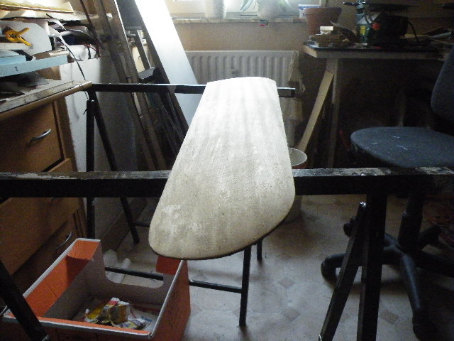

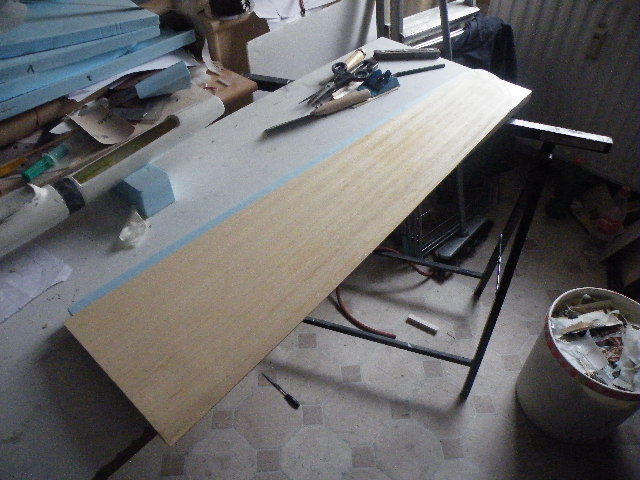

So heute den Ersten Flügel mit allen einbauten aus der presse genommen ,Bin zufrieden, sehr steif so wie ich es wollte,
Habe ihn mal mit 20kg Katzenstreu belastet Durchbiegung 0 , der Rand ist auch gelungen
Glückwunsch! Sieht verdammt gut aus!
Du musst dich draufsetzen, Katzenstreu is nich wirklich cool...

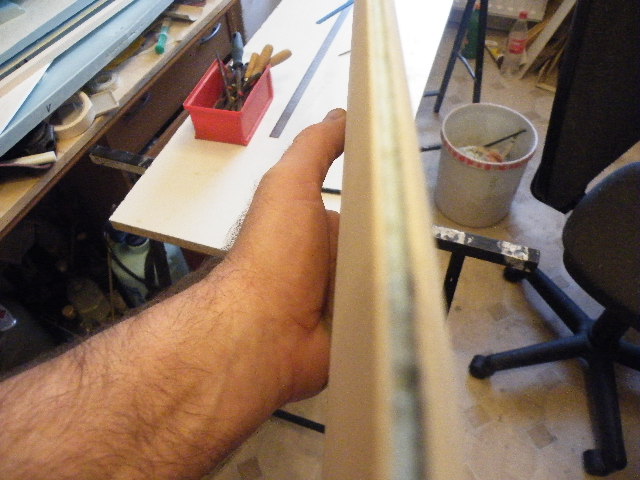

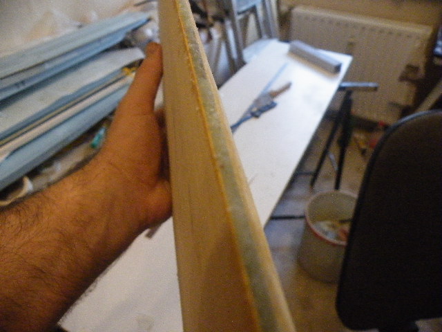

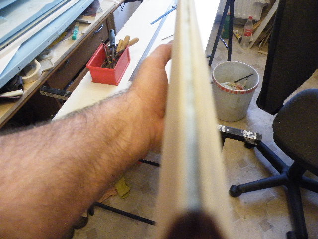

Ich habe noch eine Frage zu deiner Nasenleiste:
Du hast jetzt einfach einen ~5mm breiten Spalt offen gelassen, über diesen raus beplankt und inen rein beim legen der 2. Beplankung Rovings mit Mumpe geschmiert. Jetzt das Kunstwerk verschleifen und du hast eine perfekte, brettharte Nase. Richtig?
Ich als alter Holzwurm nehme halt einfach grundsätzlich eine Kiefernleiste, klebe die mit Mumpe dran und zück dann den guten englischen Rali-Hobel...

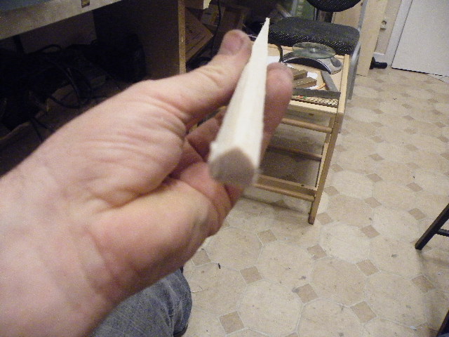

Hi Christian
Nein ich habe noch keine Mumpe drinnen in der Nasenleiste , das wollte ich jetzt machen ,
es passt ein Sägeblatt von einer Stahl säge genau dort rein , werde nun den Innenkern an der Nase entfernen einen Roving einlegen und Mumpe.
Werde Bilder Machen .
Ja bitte. Den Teil mit dem Sägeblatt habe ich nicht wirklich geblickt.Norbert1 hat geschrieben:...Werde Bilder Machen ...
So die erste Nasenleiste ist nun mit Mumpe modelliert,
Hier die Bilder.
Hier die Bilder.
- Nut mit Sägeblatt erstellen
- DSCF1015.JPG (108.46 KiB) 3475 mal betrachtet

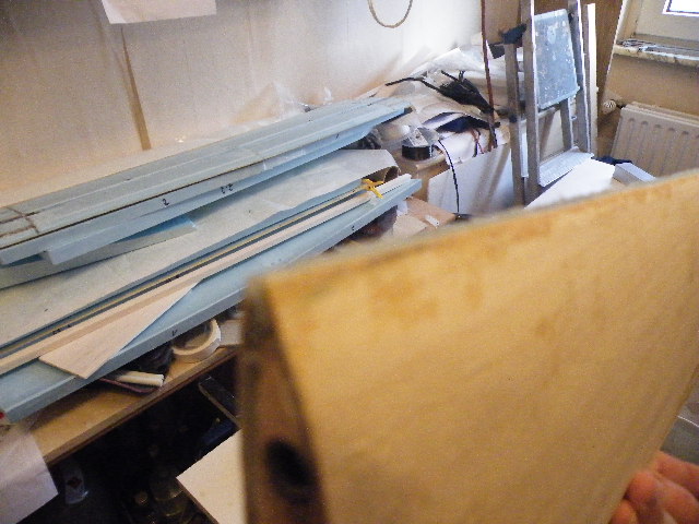

- Nut für die Mumpe
- DSCF1017.JPG (112.51 KiB) 3475 mal betrachtet
- Nut für die Mumpe
- DSCF1016.JPG (113.11 KiB) 3475 mal betrachtet
- Nasenleiste mit Mumpe
- DSCF1020.JPG (114.54 KiB) 3475 mal betrachtet
- DSCF1022.JPG (109.09 KiB) 3475 mal betrachtet
- Beiträge: 10191
Nix Rovings? Nur Mumpe? Rovings hätten halt den Vorteil nochmal zur Stabilität bezutragen ohne Mehrgewicht, die Mumpe bringt "nur" eine harte Nase bei eben gleichem Gewicht. So meine Gedanken gerade hierzu. Vielleicht sollte ich bei einem der 3m-Arschtierchen mal die Nase so machen!? Man könnte ja gleich noch etwas den Holm erleichtern bei gleicher Stabilität... !?
Sorry na klar ist ein Roving noch reingekommen

so die zweite Außenfläche liegt nun in der Presse , V-Leitwerk habe ich auch auf 110grad verklebt.
HI
Das mit den Gewichtsangaben habe ich gefunden zum zu mischen der Pigmente .
So ein wenig ging es auch weiter , zweite Außenfläche aus der presse ,ist genau so gut geworden wie die erste , Ist für eine 900mm lang Fläche die 210mm auf 120mm ist 430 Gramm in Ordnung ?

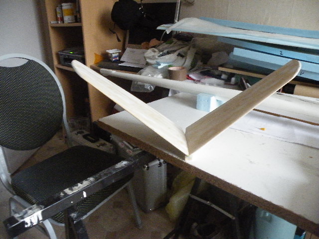

V-Leitwerk geklebt, Servo platte im Rumpf eingeklebt,
- Die zweite außen Fläche beidseitig Beplankt
- DSCF1024.JPG (114.79 KiB) 3457 mal betrachtet
- Beide außen Flächen fertig
- DSCF1025.JPG (112.86 KiB) 3457 mal betrachtet
- V-Leitwerk
- DSCF1026.JPG (113.48 KiB) 3457 mal betrachtet
- Servo platte eingeharzt
- DSCF1023.JPG (108.89 KiB) 3457 mal betrachtet
