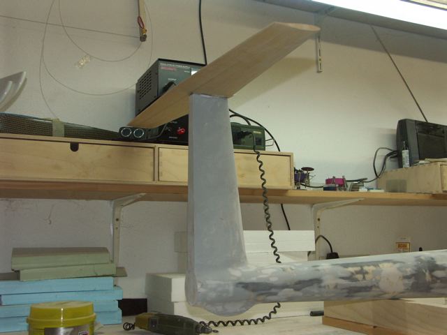

Nachdem das Seitenleitwerk fertiggestellt war, konnte ich die Flosse winklig auf dem Rumpf verkleben:
Jetzt sieht die Sache einem Seglerrumpf schon ähnlicher :) !

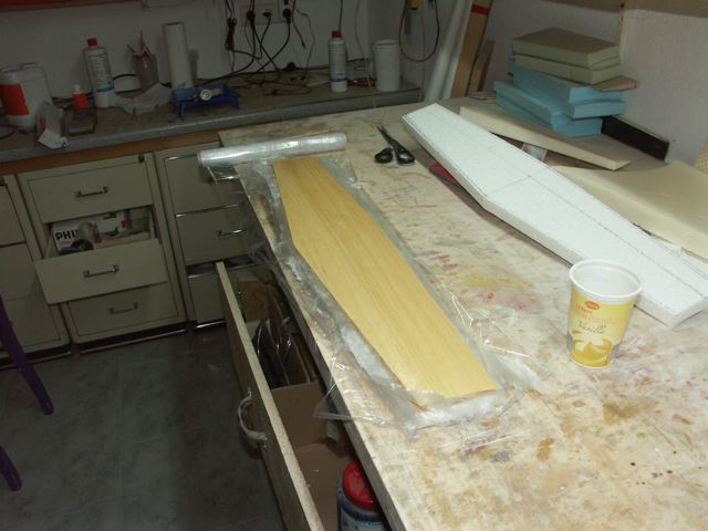

Um die Auflage für das Höhenleitwerk herzustellen, musste erst einmal ein solches gebaut werden:
Danach wurde die Höherleitwerksauflage angefügt : Breites Klebeband auf das Leitwerk geklebt, Trennwachs aufgetragen, dann mit Gewebe und Mumpe parallel zur Rumpflängsachse eingemessen:

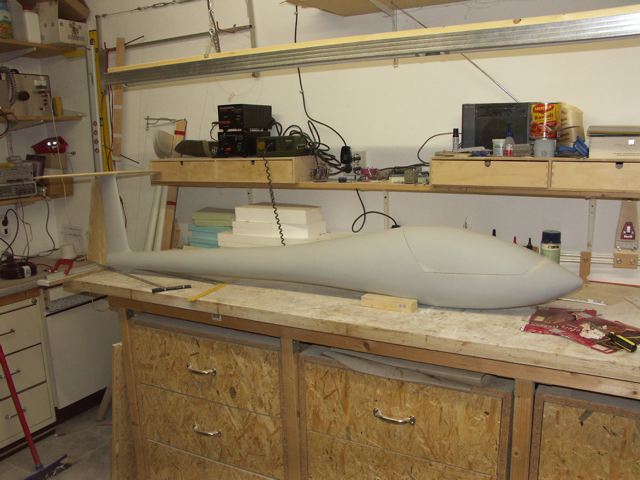

Moin!
Es ging dann weiter mit Spachtelarbeiten. Irgendwann kommt der Zeitpunkt, an dem man glaubt, dass es langsam gut wird. Da habe ich eine Schicht Spritzspachtel aus der Sprühdose aufgebracht,
um eine gleichmäßige Farbe zu bekommen ( für einen Durchgang gingen 2 Dosen drauf). Vor lauter Spachtelflecken sieht man nämlich irgendwann keine Wellen, Dellen o.ä. mehr:
Was auf dem Bild schon ganz brauchbar aussieht, war bei näherem Hinsehen noch eine ziemliche Katastrophe! Also zurück zur Spachteldose ( ich habe insgesamt 2kg davon verbraucht :shock: )!
Gott sei Dank hatte sich Thomas ( roty 67) angeboten die weiteren Spritzspachtel- / Grundier-/Lackierarbeiten mit einer Profi-Ausrüstung ( Lackierpistole ) zu erledigen, so dass für mich dann nur noch der Spachtel- und Schleifpart übrigblieb. An dieser Stelle nochmals meinen herzlichsten Dank dafür !! Ohne ihn wäre ich wahrscheinlich immer noch mit irgendwelchen Sprühdosen unterwegs, und das funktioniert bei dieser Größe nicht wirklich gut.

Re: Mistral-C 1:3,5
Moin!
Nachdem alles nochmal gründlich überspachtelt und geschliffen war, hat Thomas eine dicke Schicht Spritzspachtel aufgetragen. Dann wurde nass mit 320er, 400er und 600er Schleifpapier geschliffen. Dann waren nur noch geringe Nacharbeiten erforderlich! jetzt war schon eine Menge Licht am Ende des Tunnels :) :
Fertig zum Grundieren, Zwischenschliff und Lackieren !

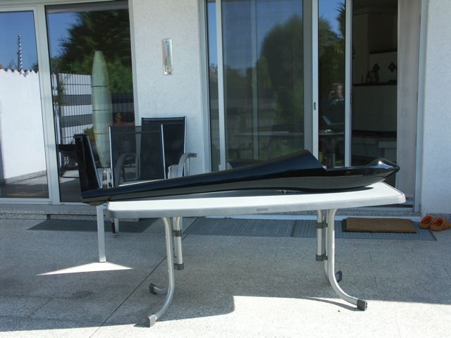

Thomas hat dann Die erste Lackschicht aufgebracht:
In Schwarz, um auch noch letzte Unebenheiten aufzudecken! Ein echtes Blacktier?? :mrgreen: !

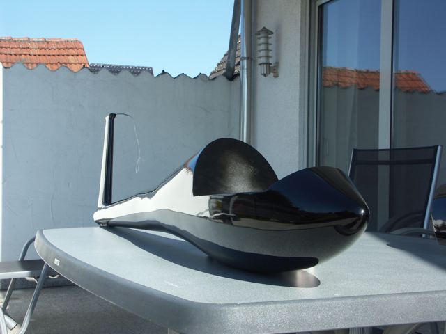

Ich hatte es eine ganze Woche lang nicht über mich gebracht, den schönen Lack wieder anzuschleifen, aber es half ja nichts :cry: . Also wurde mit 600er und 800er Schleifpapier nass geschliffen, damit Thomas nochmal mit der Spritzpistole tätig werden konnte. Auch hier wieder ein perfektes Ergebnis ! Trotzdem erfolgte ein weiterer Nassschliff mit 1000er und 1500er Papier, anschließend wurde mit Polierpaste
"Rot-Weiss" wieder auf Hochglanz gebracht :
Ich glaube diese Oberfläche bettelt geradezu darum, abgeformt zu werden :D !
Das Urmodell war somit fertig :) :) .Damit war der erste Teil des Mistral- Projektes erfolgreich abgeschlossen!

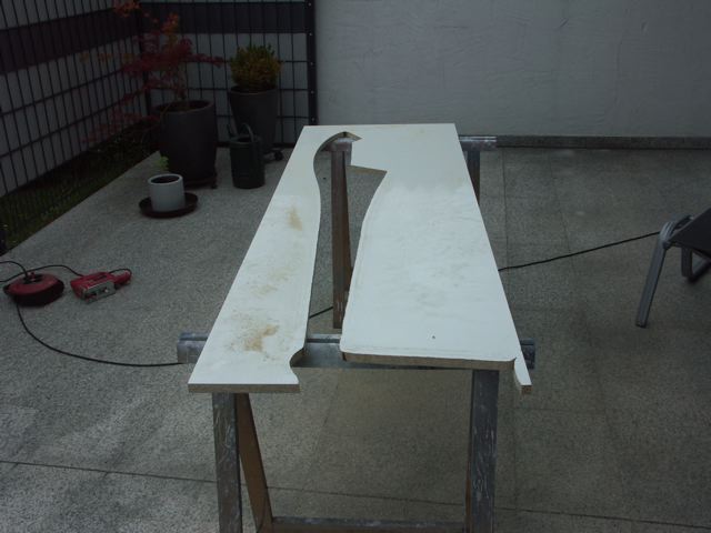

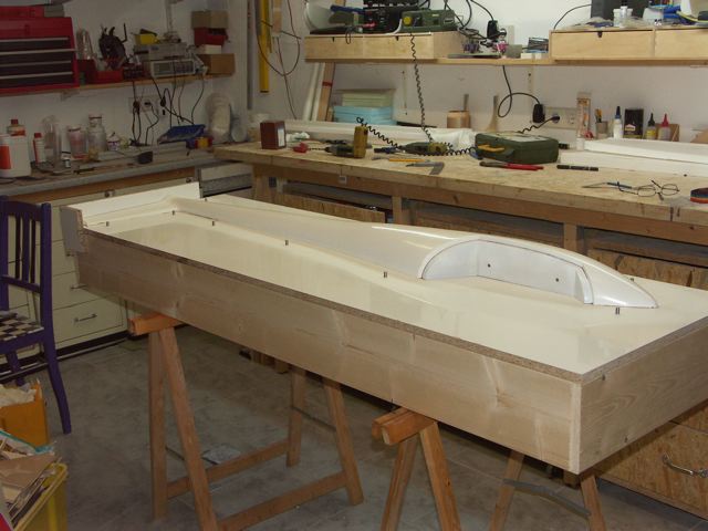

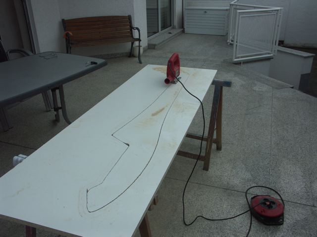

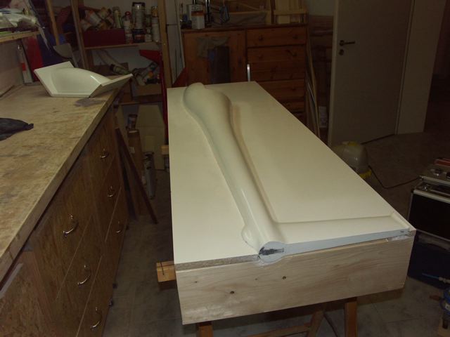

Das fertige Urmodell hat mir eine Menge Motivation gegeben, zügig weiterzumachen. Schließlich wollte ich dieses Jahr noch den ersten Rumpf in Händen halten. Also ran an den Formenbau. Ich habe zwar schon Formen gemacht, das waren allerdings nur kleine Nurflügelrümpfe oder Hauben. In dieser Dimension ist das trotzdem Neuland.
Na ja eben alles ein bisschen größer, von allem ein bisschen mehr.
Los ging´s mit der Trennebene:
Schön, wenn man die Sauerei noch auf der Terrasse erledigen kann! ;-)

Moin!
Hier die Bilder von der fertigen Trennebene mit Passdübeln, fertig zum Eintrennen.
Bis bald
