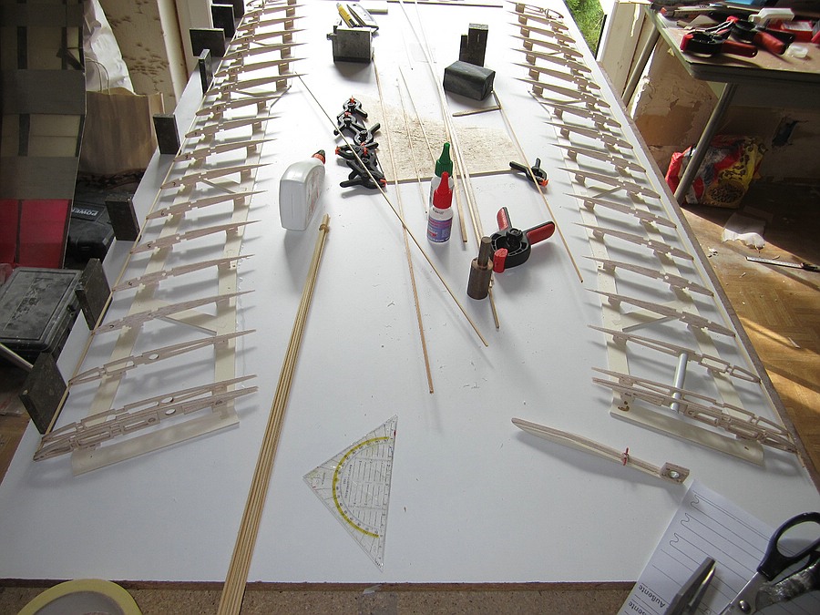

Endlich hab ich auch mit dem Flügel angefangen, die Hochstarthakenkufe als Ersatz für den Rumpf ist schon seit vor Weihnachten rohbaufertig :oops: ,
ARES light-2:

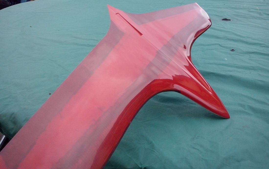

frisch aus der Form
frisch aus der Form
Beiträge: 6524
jduggen hat geschrieben:das wird ja nett Uwe. Da kann ich nicht mithalten.... :D :D :thumbup:
Paaahh, was soll das denn sein, ein Minirock aus der Form? Das kann ja gar nicht sein dass die TBler so was zustande bringen, das ist bestimmt gefaket und nur ein weiterer Schäumling mit von Ostern übrig gebleibener Eierfarbe und Fettschwarte auf Speckglanz geschmiert :P :mrgreen: :mrgreen:
Das ist nach dem abpolieren des Trennwachs ja saugeil geworden :thumbup: :thumbup: :thumbup:
...ich verschwinde gleich mal wieder in die Werkstatt damit mein Baubrett wieder frei wird :D
Super Flieger, super Farbe, super Glanz ----- supergeil !!!
Elmar, Du müsstest doch wissen das das FEEEEEDDDDDDD ist.... ;-)
Oder: äußerst FEDD ( oder FETTT, oder FÄDD, oder ??????)
Beiträge: 6524
Rischdisch FÄDD wie e Späggschworde 8-)
SUPERGEIL! :thumbup:
Richtig Geil :thumbup:
Sowohl Form und Farbe, schade das ich keinen Hang in der nähe habe :roll:
Wurde in der Form lackiert oder Harz eingefärbt?
