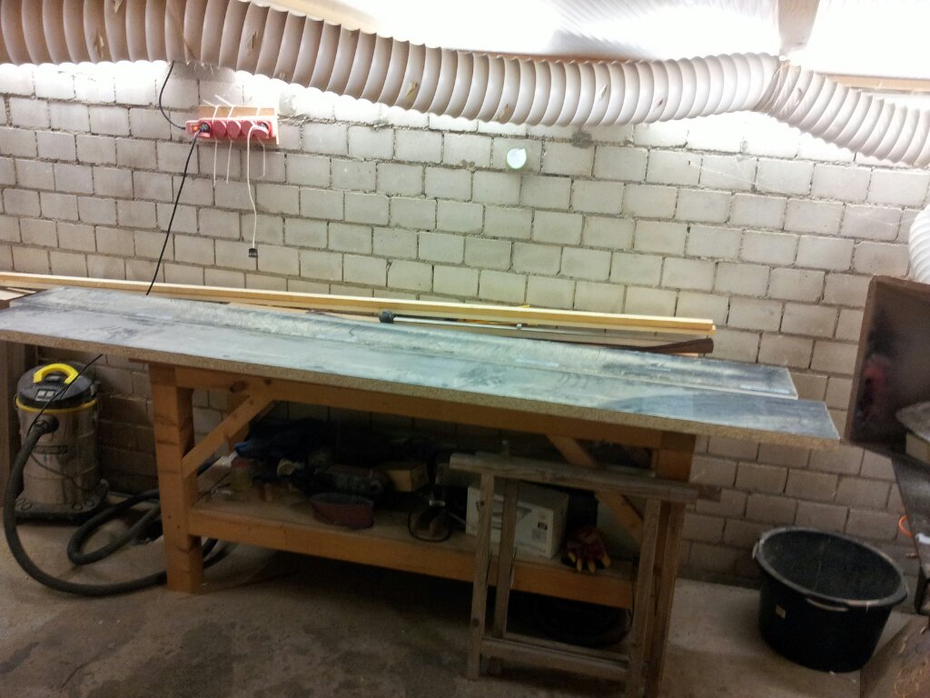

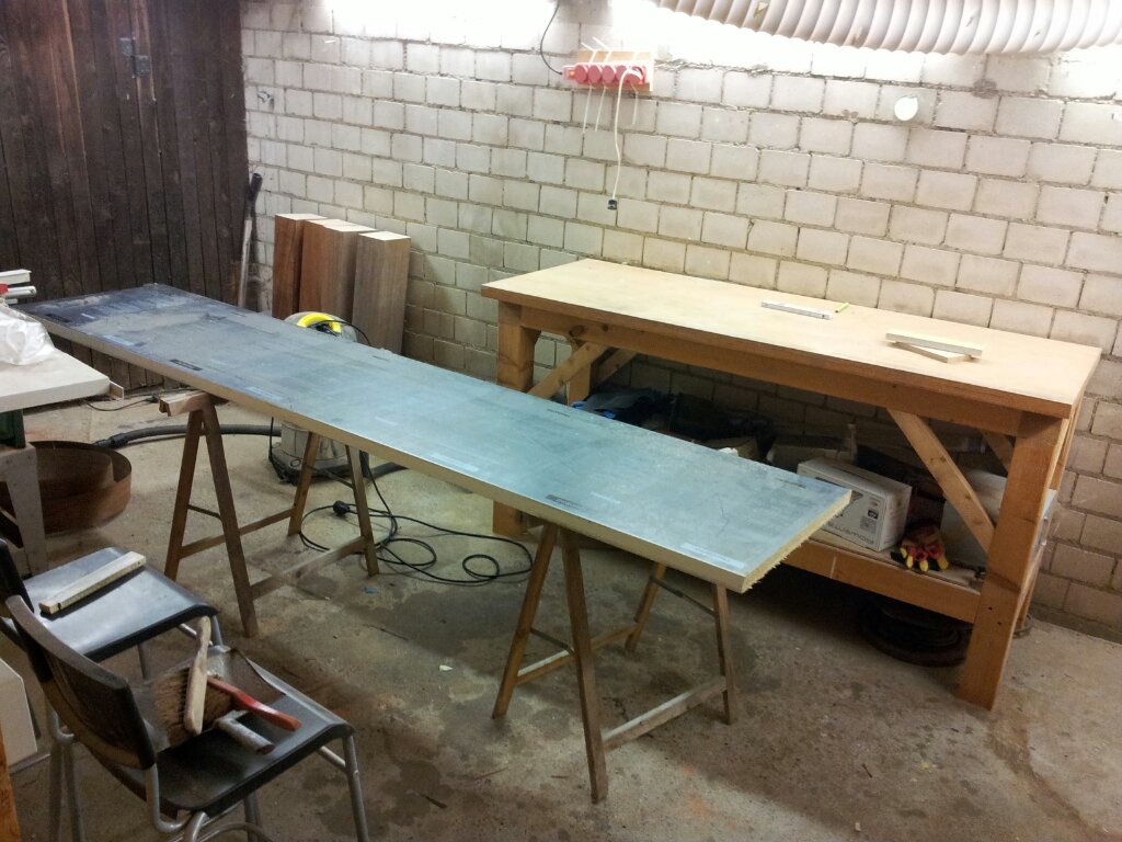

so, nach einem KAMPF mit der TischKreisSäge um die 2.8meter halbiert zu kriegen: Stückle sägen, Stückle TKS verschieben, wieder Stückle sägen, wieder verschieben, etc, habe ich jetzt die perfekten Pressplatten für einen 5.6meter Nimbus 4! Nur leider will ich keinen
Wenn ich hoffentlich morgen mein Konto wieder aufgefüllt bekomme kann ich Gewindestangen und Querleisten zum Gewindestangen reinhauen kaufen. Mit 7eur gibts leider nicht viele Schrauben...
... Warum schaut das auf den Bildern so klein aus? Die Platten sind VIEL zu groß für meine Werkstatt ;/.
na da is eher die Werkstatt viel zu klein für die Platte !

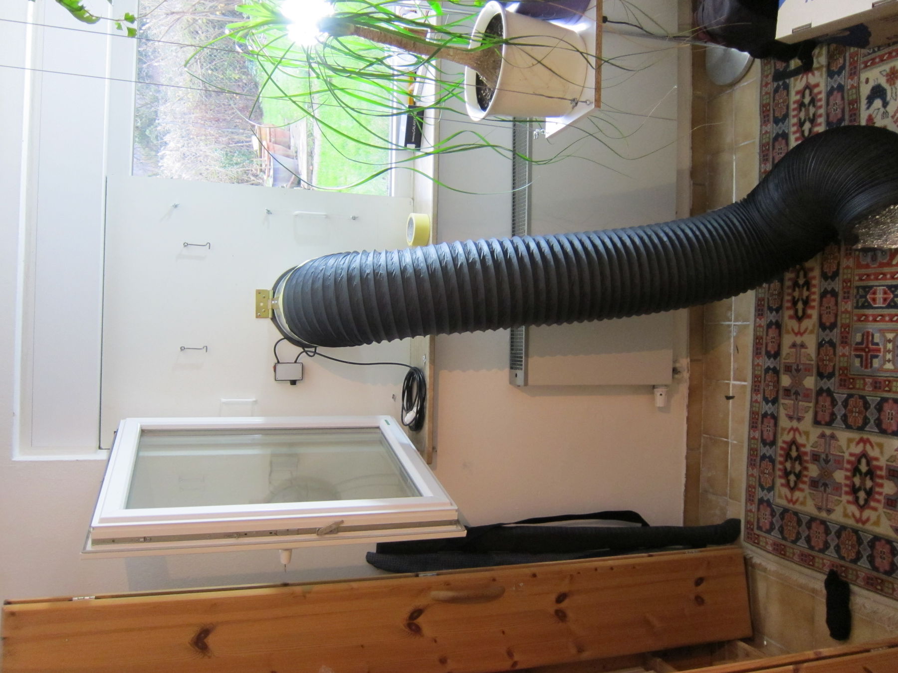

Airbrush-Absaugeinsatz zum Spritzen im Schlafzimmer für die Freundin ist fertig:
Das ganze wird mit den als Klemmen missbrauchten Flachdübeln in eine Rille im Fensterkasten festgeklemmt. Ansonsten mit Drehzahlregler und allem drum und dran
Ja gut, schöner könnts natürlich immer... aber soll ja nur praktisch sein.

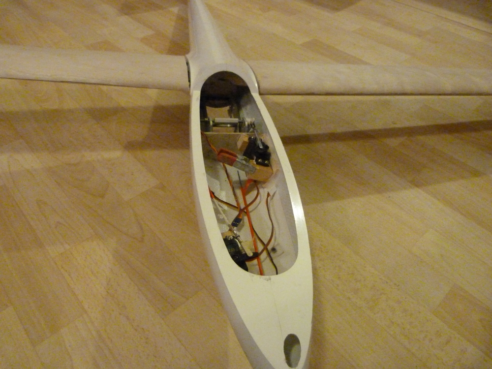

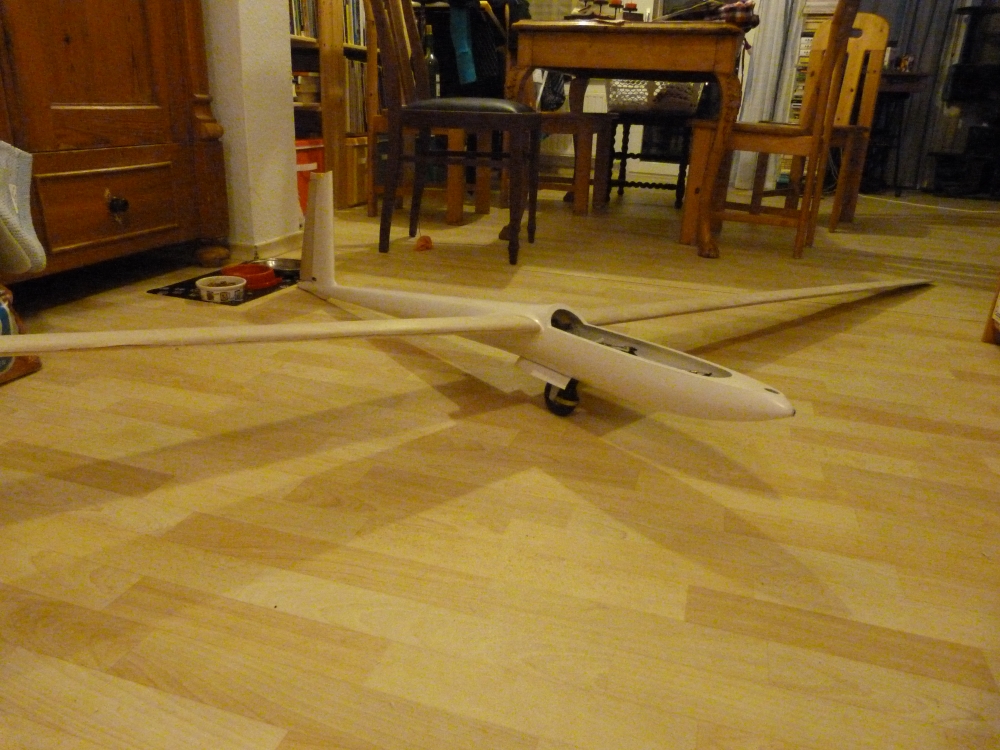

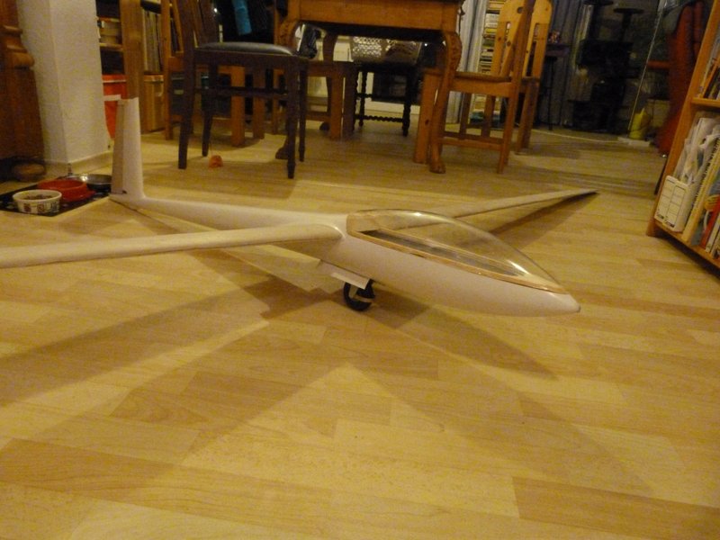

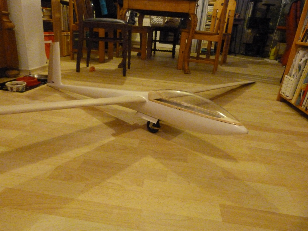

Mein D-36 Rumpf hat endlich Flächen und ein Rad bekommen.

ich merke immer wieder wie wenige Segler ich denn doch kenner. Der ist ja Wunderschön, auch auf den Bildern des Original. Als Modell gefällt er mir fast noch besser
Gerne mehr Bildchen!
Ist der Rumpf auch selbst gestrickt?

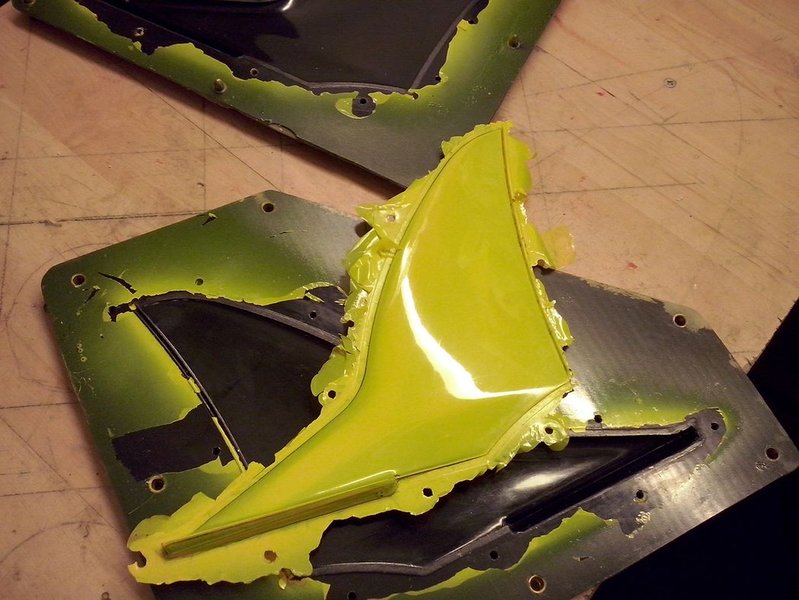

Frohe Weihnacht Zusammen,

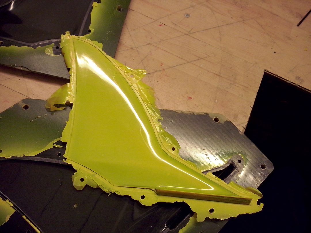

das .... ist letztens aus der Form gehüpft, dank PVA quasi von alleine. 40 g, ist gut für das Finnchen.

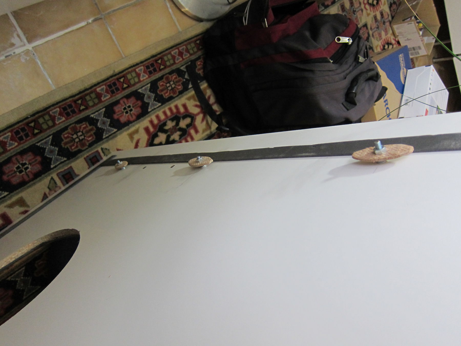

ich habe Flächenpresse! (... Nimbus version mit viel zu lang und zu wenig Flächentiefe):
Die halbfertigen Querlatten -- mit Fostnerbohrer ein Passloch für die Unterlegscheiben eingesenkt, dann ein Loch für die Gewindestangen durchgebohrt, und dann dieses Loch mit der Kreissäge zum Kanal geweitet:
Jetzt noch eine Abstufung an der ganzen Konstruktion vorgenommen (auch TischKreisSäge):
Damit ma dann wenn die Latten flach auf der Werkbank liegen noch ohne Anheben die Gewindestangen einschieben kann, etwa so:
Hier sieht man wie mans einschieben kann:
Und hier eine Testpressung mit 3 Reststücken Styro-Abfall:
Mit etwas Glück kann also Morgen der Marumba rein. Die Gewindestangen sind übrigens noch so lange weil doch noch längslatten auf die Küchenarbeitsplatte drauf soll...
Für den Marumba werden die 6 Querlatten wohl erst einmal reichen, für später brauche ich dann aber definitiv mehr. Jetzt wo das Konzept als funktionierend dasteht kann ich ja einfach nochmal ein paar bauen, und noch mehr Gewindestangen kaufen...
*Freu*
*Freu*
Super! Hab mir auch mal sowas gebaut. Bin dann aber auf Vakuum umgestiegen obwohl es mit Gewindestangen ebenso einwandfrei funktioniert. Man muss nur aufpassen, dass man die Muttern gleichmäßig anzieht. Am besten mit der Schublehre nachmessen. Aber da kann dir Christian sicher ein paar Tipps geben, der presst immer mit Schraubzwingen.
Hi Dario
schön was du dort gebaut hast , dan kann ja das Pressen Losgehen
Nur mal so wie ich es gemacht hätte ,
Für die Spannlatten hätte ich Hartholz genommen .
Dann hätte ich die Spannlatten mit einen gewölbten Bauch unten ausgestattet das brauchen nur zehntel mm sein so das die Mitte Höher steht,
so bekommst du den druck von der Mitte aus nach außen verteilt.
Wen du nun noch Dachlatten unter den Pressplatten machen möchtest dan aber Minimum 3 stück
diese wirst du aber abrichten müssen nach dem Verschrauben wegen Planheit .

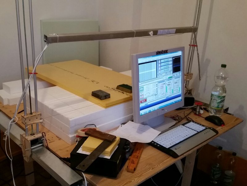

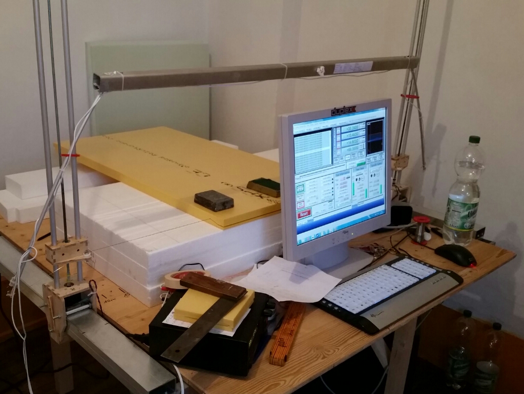

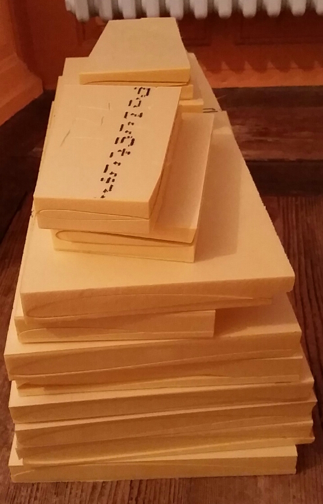

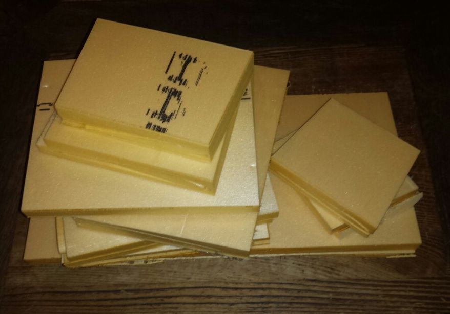

Heute kamen die Kerne für Alex's AO4m aus der cnc gehüpft. Ein 4m Zwecksegler in Positivbauweise. Ich freu mich schon auf den Baubericht

4m und Positiv cool. Eine gestreckte Supra?
Ciao timo
Ciao timo
- Beiträge: 10195
Moin Timo
Keine direkten Vorbilder, wir sind selber groß.
Wenn man was Vergleichen will, dann die Geometrie wie ein gestrecktes VT-P 2.5 und das Leitwerk soll bissl an eine FS4000 angelehnt werden, also ein recht schmales und spitz zulaufendes VLW.
Profile Fläche: HN 802/HN 839d/AG24
Leitwerk: S8025
Leitwerk: S8025
Der Profilstark sieht gar nicht schlecht aus auf einen ersten Blick in X foil
Da bin ich gespannt auf die Flugerfahrungen .
Beim Leitwerksprofil für V leitwerk und Thermikschnüffeln würd ich anderst ran gehen.... Praktische erfahrungen mit dem S 8025 an Gestreckten Vleitwerken hab ich allerdings nicht.
Ht 14 auf ht
oder wenns ein bisschen flotter sein darf naca 09 smoothed auf 07 mit etwas Dickenvorlage gehne recht gut an anstellwinkeln bis +-3°und klappenausschlägen bis 2,5°.
Das 8025 hat mir zu hohe weiderstände an Besenstiehlen die für niedrige widerstände optimiert sind .
Was aus diener Cnc schneide kommt sieht ganz ordentlich aus
Das Dur scheint Bacherl xps zu sein. Damit hab ich jetzt ger keien guten Erfahrungen beim Schneiden, die Recykling ware hat ungeschäunte Körner im Schaum, dort weicht der Schneiddraht aus .
Vileicht geht das bei Dir ja besser .

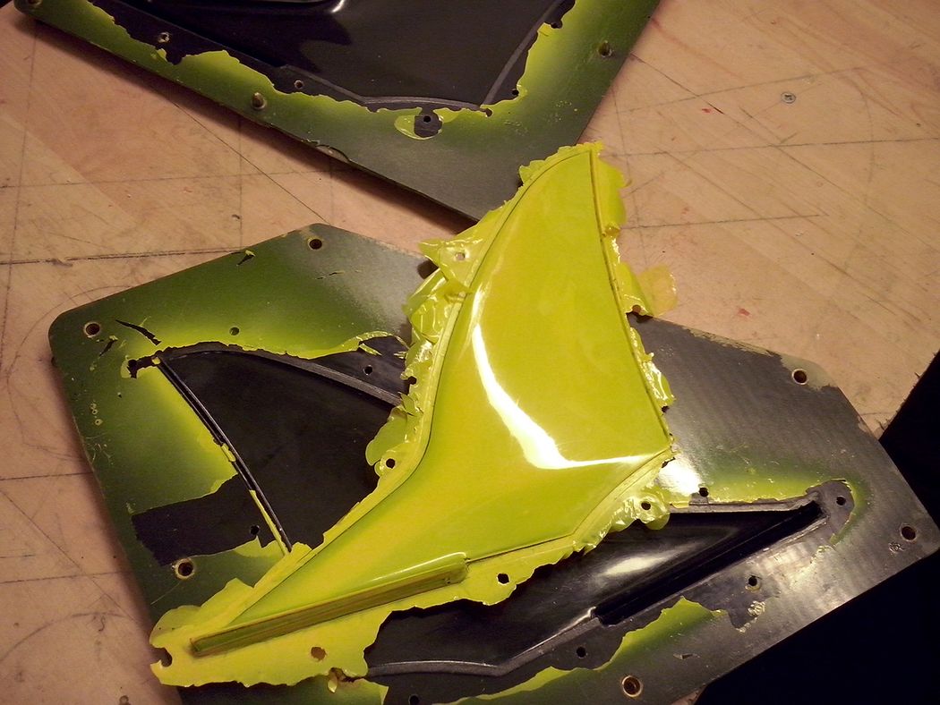

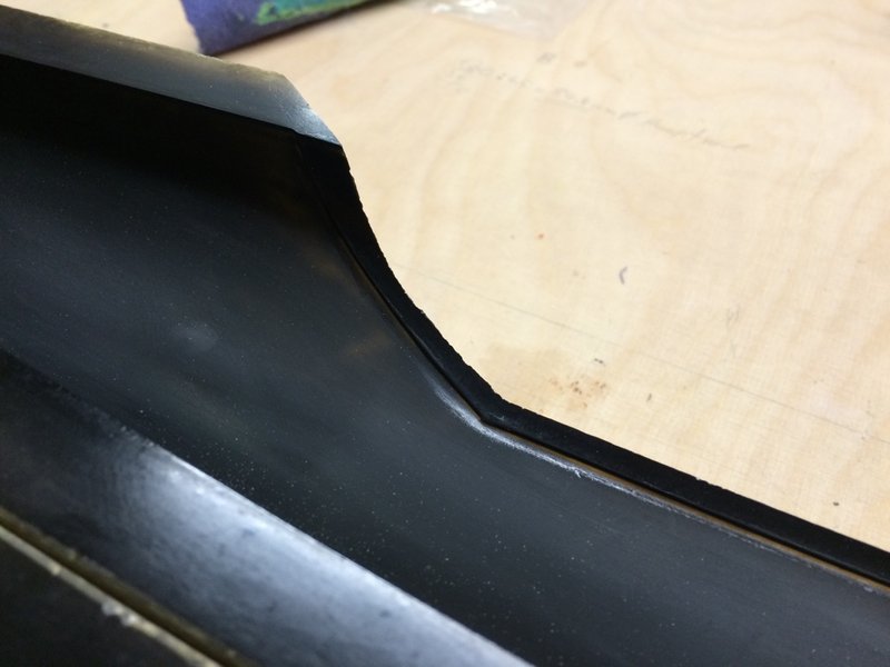

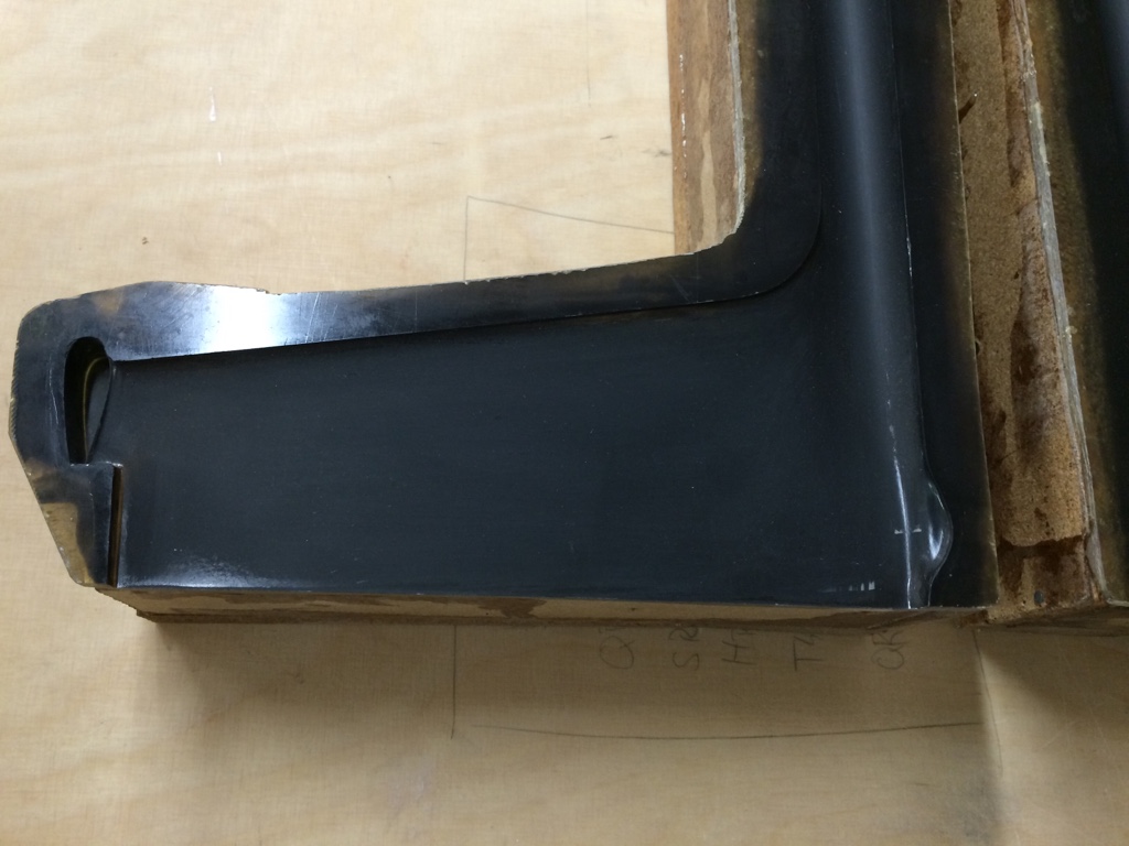

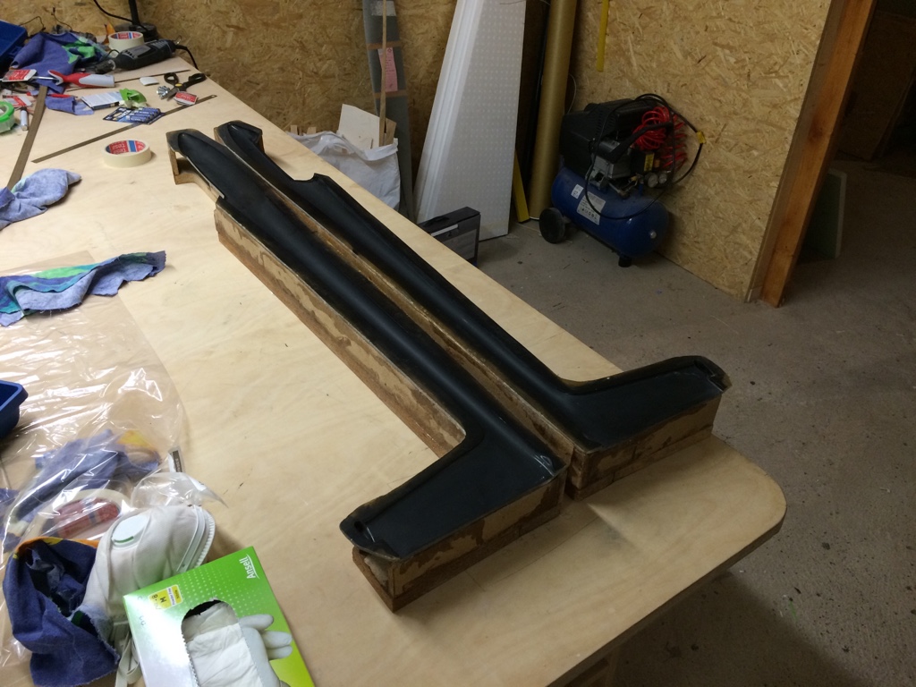

Hi Leute, bin vor kurzem durch Zufall an diese Form hier gekommen. So wie die Form aussieht, wurde da nie ein rumpf rauslaminiert. Deshalb muss die Form erstmal aufpoliert Werden. Da ich hier nicht viel experimentieren will, wollte ich euch mal fragen, welche Pasten ihr da so benutzt.
Sobald die Form poliert und gewachst ist, muss ich erstmal nen "Opferrumpf" bauen. Da muss ich außerhalb der Form die zwei Hälften von Hand zusammenkleben, da in der Form keinerlei arretierungsstifte sind. Wenn der rumpf dann von Hand verklebt ist, wird er wieder in die Form geworfen und danach werden die Passbohrungen gesetzt. Danach muss ich noch ein urmodell für die Haube erstellen, das fehlt nämlich
Also meldet euch mal wie ihr so eure Formen aufarbeitet.
Gruß vom Tobi und Sxhonmal danke

Moin Tobi
Wenn die Oberfläche an sich ok ist, dann tut´s Stahlfix http://www.scjohnson.de/media//corporat ... ahlfix.jpg . Falls aber die Oberfläche nicht nur bissl matt, sondern nach schlechter PVA-Behandlung aussieht, hilft nur nass aufschleifen und hoffen, daß der Erbauer nicht neben den Passdübeln auch am Formenharz gespart hat... ....wobei das auf den Fotos alles verdammt dünn aussieht
Urmodell für die Haube einfach in der geschlossenen Form etwa unter dem Haubenausschnitt laminieren und anpassen. (Danke Timo
Moin Christian,
Danke für die Antwort! Wie du das mit der Haube allerdings meinst, versteh ich noch nicht ganz....?
Gruß vom Tobi
Gruß vom Tobi
Ich denke er meint, Du sollst in der geschlossenen Form ein Stück "Rumpfboden" ( größer, als der Haubenausschnitt ) laminieren, und das dann zurechtschneiden, anpassen, und als Hauben-Urmodell verwenden.
Ich denke allerdings, dass das nur bei einem rotationssymmetrischen Rumpf gut funktioniert. Sichere Methode: Ein Stück Styrodur in den Haubenausschnitt einsetzen ( am Besten mit einem Sperrholzrahmen ) , das dann zuschleifen und mit Glas belegen. Macht bei der Größe maximal 1/2 Std. Arbeit. Dann spachteln, schleifen, lackieren, abformen.
Moin Elmar,
Sperrholzrahmen und styrodur war auch mein erster Gedanke. Jetzt muss erstmal die Erkältung Weg gehn, dann wird die Form poliert und erstmal ein rumpf laminiert.
Gruß und guten Rutsch an alle
- Beiträge: 10195
Genau das. Wenn man das Bild mit den beiden Hälften nebeneinander ansieht, könnte das auch klappen. Checken kannst das erstmal mit 3 Lagen Glasresten, musst ja nicht gleich die komplette Form laminieren...Goofy hat geschrieben:Hi,
Ich denke allerdings, dass das nur bei einem rotationssymmetrischen Rumpf gut funktioniert...

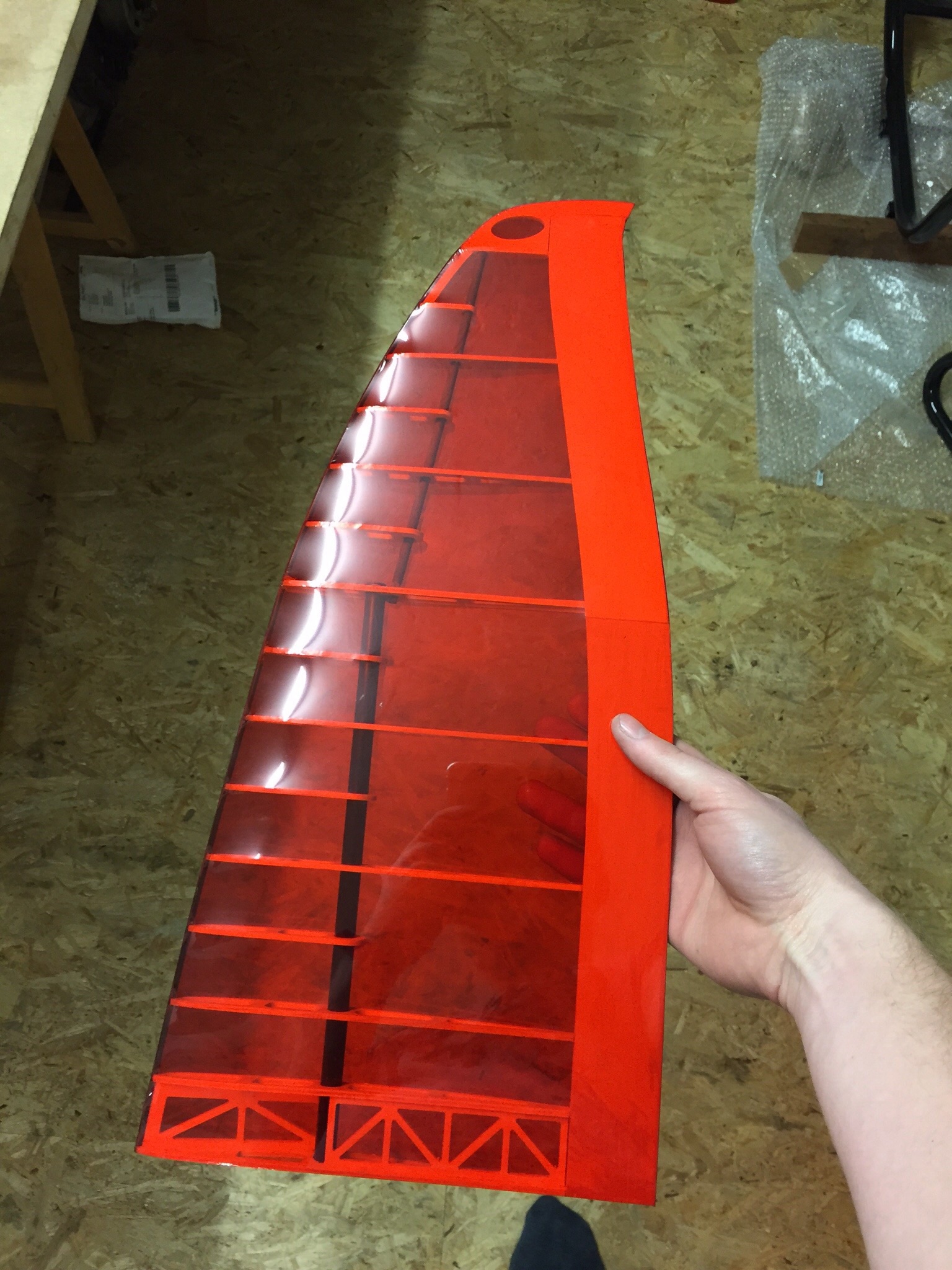

Habe gerade das erste Mal mit Oralight bespannt. Ging doch erstaunlich gut...
Grüße, Max
