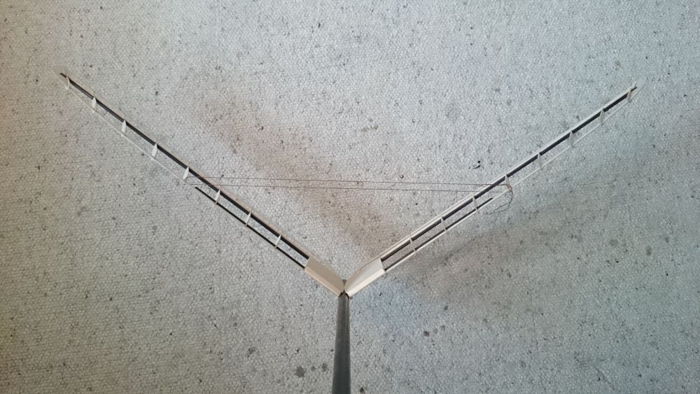

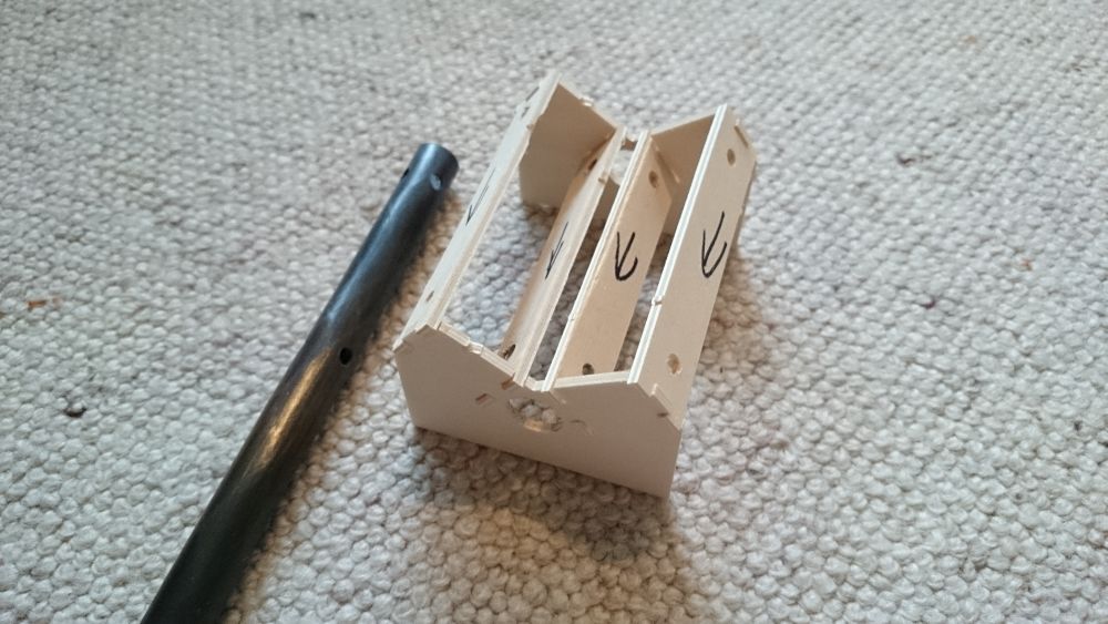

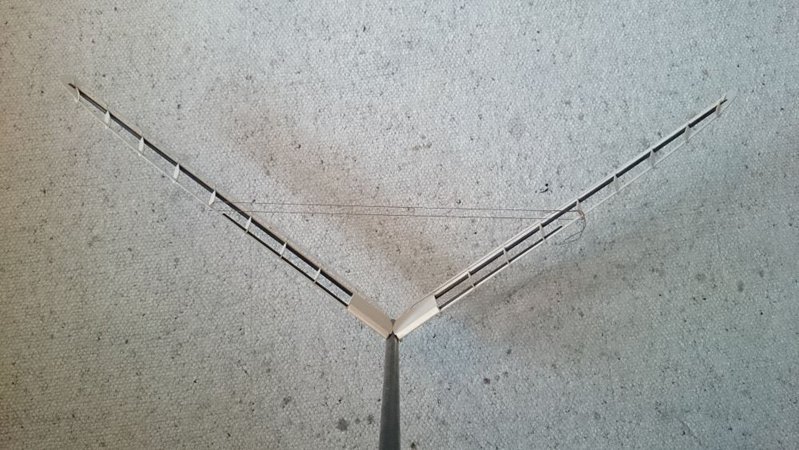

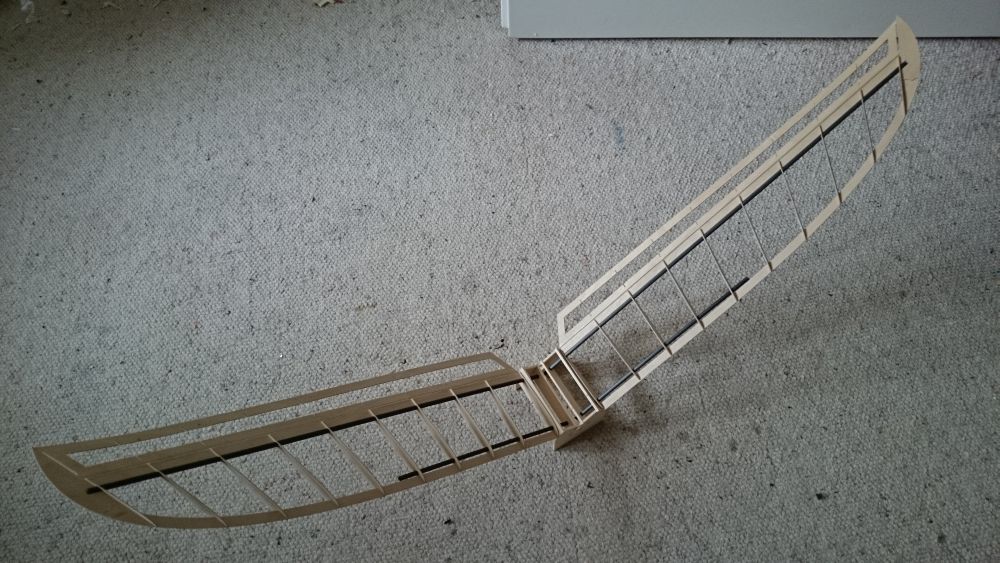

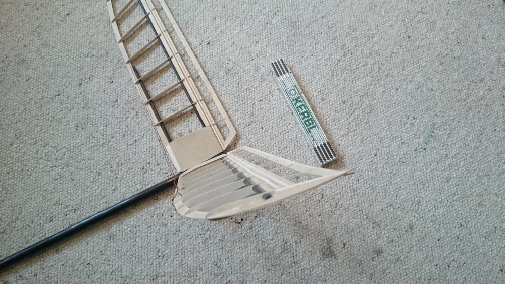

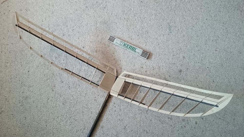

Und nun da er sich im Winter etwas Speck weg gepennt hat bekommt er nun ein V Leitwerk.
Man kann es sehen wie man will: entweder das Kreutzleitwerk ist zu schwer oder der Rumpf zu kurz oder auch der Motor zu leicht.
http://www.reisenauer.de/artikeldetails.php5?aid=1753
Selbst mit einem 4000er 3s Lipo war der Schwerpunkt eher schwer zu erreichen.
Rohgewicht jetzt knapp 30g weniger als das Kreutzleitwerk, das ganze noch mit Vlies bespannen und es kommen auch etwas leichtere Servos rein die nochmal 20g einsparen.
Bilder sagen mehr als tausend Worte:
Tja wo ist Volo, der machte Winterschlaf

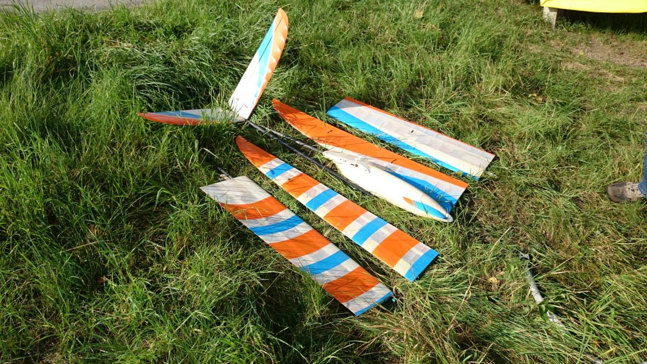

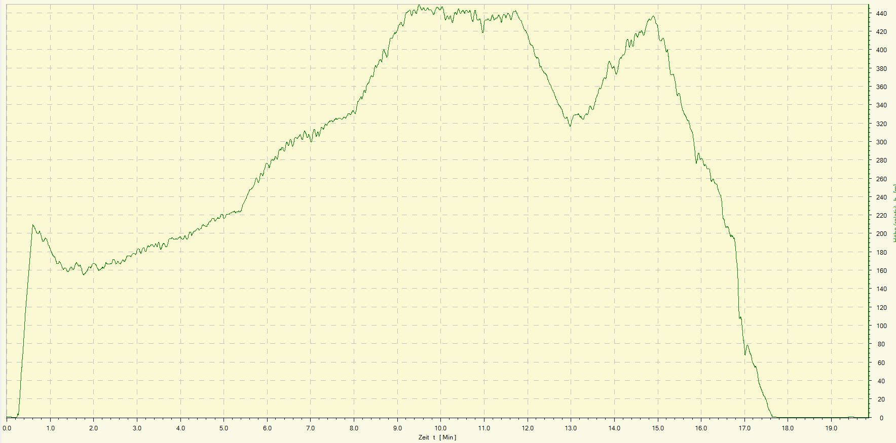

Hier auch ein paar Bilder von mir. Bin echt begeistert.
- Michis letzter Flug
- 4.jpg (101.24 KiB) 13197 mal betrachtet
- 3.jpg (18.47 KiB) 13197 mal betrachtet
- 2.jpg (14.79 KiB) 13197 mal betrachtet
- 1.jpg (64.5 KiB) 13197 mal betrachtet

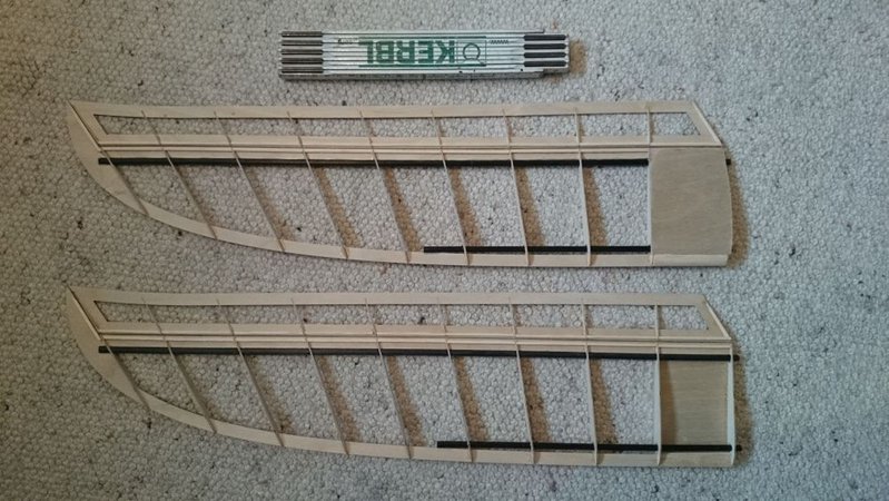

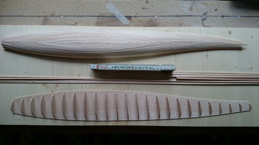

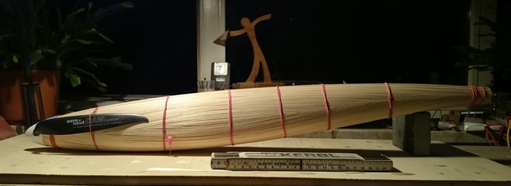

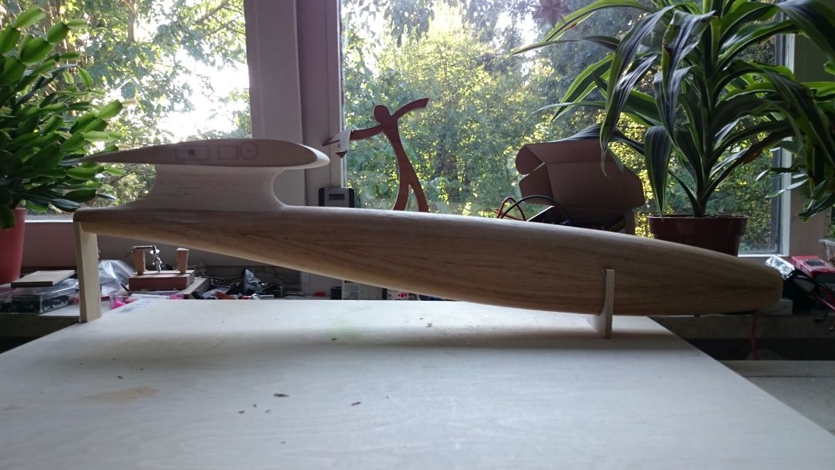

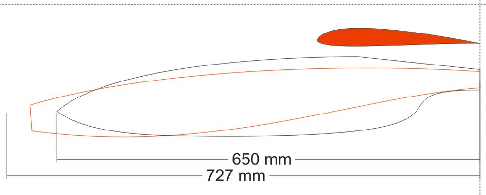

Ich habe mal mit einem Urmodel für einen schlankeren gfk Rumpf angefangen. Das was ich am Umfang gespart habe geht etwas mehr ins gestreckte damit die leichteren Antriebskomponenten ein eventuell schweres Leitwerk austarieren. Gibt es irgendwo konische Leitwerksrohre ab 1,1m so 25 auf 15-20mm?

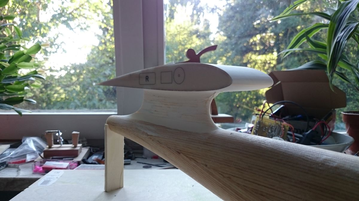

Rumpfhälften zusammen gebappt und 15" Latte mit Spinner mal provisorisch in position gebracht.
Nun wird es wohl wieder eine Ewigkeit brauchen bis es weiter geht

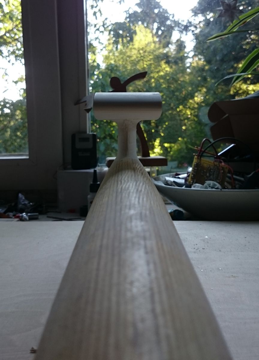

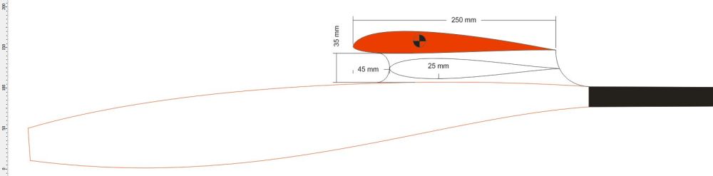

Der Flügel soll bei dem neuen Rumpf auf einen Pylon so um 30-40mm hoch aufgesetzt werden.
Nur stellt sich die Frage ob man da ein Profil richtung Naca oder HT oder einfach etwas Ovales nimmt?
Sollte der Pylon ab Nasenleiste oder ggf. etwas zurückversetzt anfangen?
Tante Google sagt mir das sich damit anscheinend niemand wirklich beschäftigt
Re: F5Jler "Volo"
da der Pylon in der Turbulenzzone zwischen Rumpfumströmung und Flügelumströmung liegt empfehle ich ein gütmütiges Profil mit hohem Auftriebsbeiwert.
Damit der Pylon auch gut mechanische Kräfte übertragen kann sollte das Profil nicht dünn sein, das kommt auch dem Maximalauftrieb zugute.
Diese Bedingungen erfüllt z.B. das HM50t sehr gut, ein stumpfes, symmetrisches NACA geht aber sicher auch gut.
Der Pylon sollte deutlich hinter der Nasenleiste anfangen, aerodynamisch je weiter hinten umso besser, aber das ist mechanisch nicht gut.
Ich würde die größte Profildicke des Pylonprofils in den Flugzeugschwerpunkt legen.

Re: F5Jler "Volo"
HM50t schaut gut aus zumindest besser als Naca0010 oder HT14 gestreckt und verzogen
Zum Rumpf hin etwas ausgerundet und die Sattelplatte dann etwas größer für mehr auflagefläche.
Wobei ich noch überlege ob Sattelplatte oder direkt angeformtes Flügelstück wie beim ersten Rumpf.
Zwei M6 o. 8er Nylonschrauben scheren bei einer verzogenen landung wohl einfacher ab aber die übergreifenden Zungen mit den Schrauben zur Sicherung machen auf mich einen festeren eindruck.
Nur wird sich das so nicht gerade einfach laminieren lassen denn Winkel wie beim Ares-E-Rumpf möchte ich eigentlich vermeiden
Werd mal ne Nacht drüber schlafen...

Dann müsste man die Wölbklappe fürs bremsen mit einer kleinen Rundung aussparen oder den Pylon nicht gerade schön stark erhöhen.
Meschanisch gesehen wäre der dann am gerinsten durchschnitt 130x25mm groß (schöner vllt auf 20mm veringern),
das mit Kohle aus zu laminieren wäre nicht das Problem es gehen ja nur Kabel durch und je nach Bauart eventuell 2x M8 Rampas mit einkleben wenn er nur als Sattel dient.
Aber momentan tendiere ich eher zu einem angeformten ca. 60mm breitem Flügelstück da liessen sich die elektrischen Verbindungen besser einbauen.

Hi Michael, so in etwa hatte ich das gemeint
- paulpanter82
- Beiträge: 1105
Re: F5Jler "Volo"
Sodale Feierabend für heute... keine Lust mehr auf schleifen
Das letzte Bild täuscht etwas, das Flügelstück ist mit 1,5° EWD aufgesetzt um das ein zu stellen habe ich das Profil als ganzes gebaut und wird nun um den Wölbklappenteil gekürzt.

Re: F5Jler "Volo"
Hallo Christof
Danke. Ich mag diese einheits Besenstiele nicht hoffe nur das ich das ganze einigermasen gescheit abformen und später laminieren kann.
Der Pylon ist bei dem RCN Ding aber nicht gerade ausgeprägt. Staufenbiel hat doch den Cumulus oder so ähnlich von Reichhart wo ein sehr kurzer Rumpf dran ist die sehen auch schick aus.
Bleibt immer noch ein Problem, wo bekommt man konische Heckrohre 25 auf 15mm ca 1,1m lang?
R&G hat welche zu entsprechenden Preisen und dazu noch in "schön" 3K Gewebewicklung aber ob die in 0/90° ausrichtung was taugt

paulpanter82 hat geschrieben:R&G hat welche zu entsprechenden Preisen und dazu noch in "schön" 3K Gewebewicklung aber ob die in 0/90° ausrichtung was taugt![]()
Hi Michael, der Stefan (Gideon) von R&G hat schon mehrmals in verschiedenen Threads erklärt dass unter der 0/90-Lage der gewickelten Rohre unidirektionele Lagen eingearbeitet sind, den Thread wo er das explizit auch für die R&G-Rohre geschrieben hat finde ich aber grad nicht mehr, aber z.B. hier: http://www.rc-network.de/forum/showthre ... -CFK-Rohre

Moin Leude
Lang ist her und viel Wasser ist die Isar hinab gelaufen...
Volo Nr. 1 ( und auch die Parabola XXL ) ist wieder bei mir Danke Thomas!
Ich schäme mich schon fast das ich es nicht geschafft habe mir selber einen zu bauen aber immer hin hats für einen nach vorn verlängerten Rumpf gereicht.
Ein Zeitraffer Video ist nicht so ganz gelungen nur der Start ist zu sehen aber interessant ist die Wolkenbildung:

Re: F5Jler "Volo"
Trotz Leitwerk und Brummbrumm vorne dran ein sehr geiler Flieger
