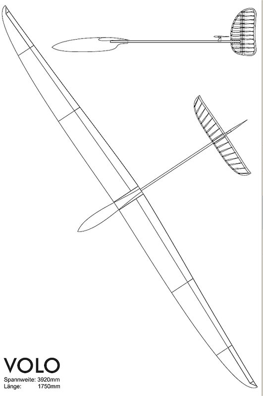

Im grunde ist der Flieger an F5J angelehnt jedoch ohne direkte Wettbewerbambitionen aber was nicht ist kann ja noch werden.
Für mich ist es eher ein Feierabendflieger abends wenn es kaum noch trägt also eher ein Floater und mit ordentlich Motorkrafft.
Für die Auslegung bin ich Uwe sehr dankbar und Peter Wick hat da anscheinend auch mal einen Blick drauf geworfen:
UweH hat geschrieben: Peter Wick als "Großvater" :mrgreen: der VOLO-Profilierung hat unsere Arbeit an dem Leitwerker-Flügel übrigens gesehen und für gut befunden, also wird es schwer für den Attacus mit SA-Profilierung dagegen anzustinken.
:mrgreen: :mrgreen: :mrgreen: :mrgreen: :mrgreen: :mrgreen:
Aus : http://thermik-board.de/viewtopic.php?f ... =20#p29337
Thomas hat wieder ganze Arbeit geleistet :thumbup: :thumbup: :thumbup:
Es gibt zwar ein paar kleine Fehler aber da hat er schon ersatz bei gelegt, das ist zu verschmerzen bei etwas über 400 Teilen je Flieger :mrgreen:
Wo die alle verbaut werden wird sich in den nächsten Tagen zeigen...
Geplant ist ein Leergewicht um 1Kg Flugfertig dann hoffentlich weit unter 1,5Kg man wirds sehen...

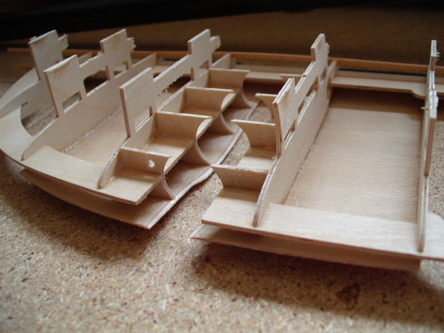

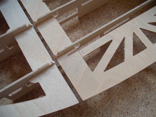

Zunächst steht die Helling bzw. der Unterbau an dieser ist immerhin fast 2m lang x 35cm breit. Diese besteht aus einem stabielem Unterbau, darauf kommen dann 3 entsprechend der vorgegebenen V Form angehobene Einzelbretter. 1. 840mm wölbklappe 2. 660mm inneres Querruder 3. 350mm äusseres Querruder, jeder Knick hat 1,5°.

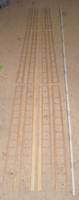

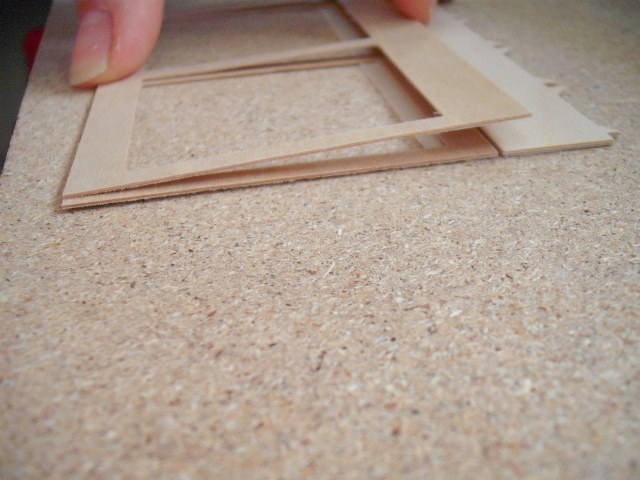

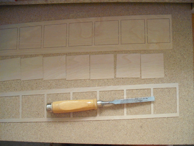

Nun nehmen wir uns die Klappen vor da diese noch 2 Tage liegen müssen :mrgreen:

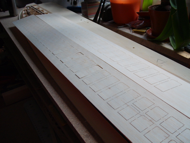

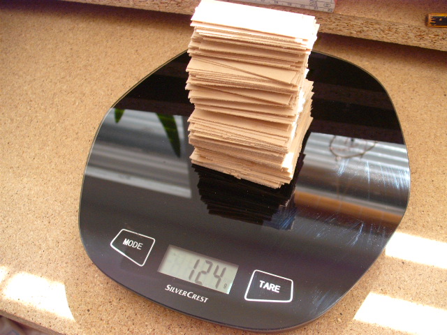

Zunächst erst ein mal die ganzen Ausschnitte von Abfall befreien, der ist immerhin wesentlich schwerer als das was dann verbaut wird :mrgreen:
In Zahlen sind das 124 Stücke die raus müssen, diese sind mit 248 Haltestegen drin da ist man schon ein weilchen mit beschäfftigt...
Lustigerweise ergibt es auch ein Durchschnitt von 1g je ausschnitt :mrgreen:

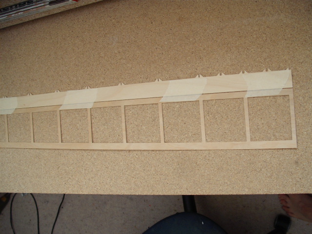

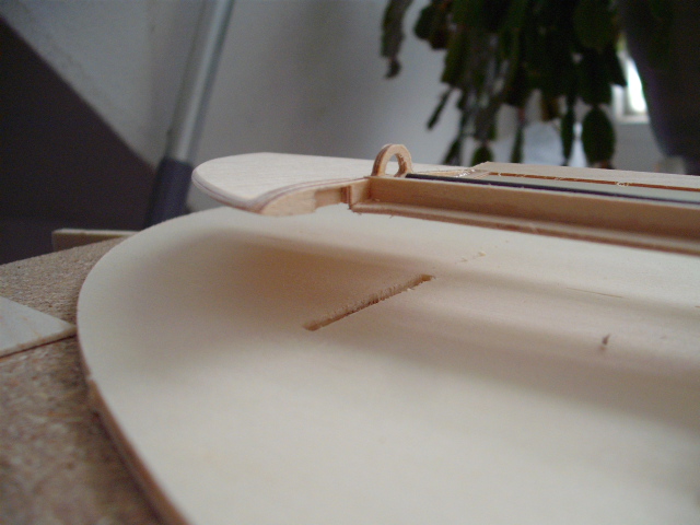

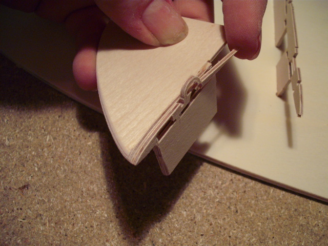

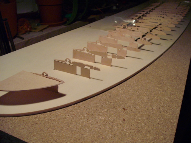

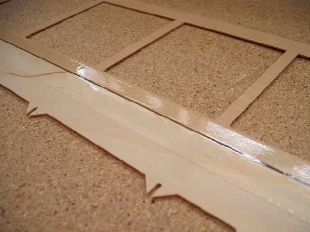

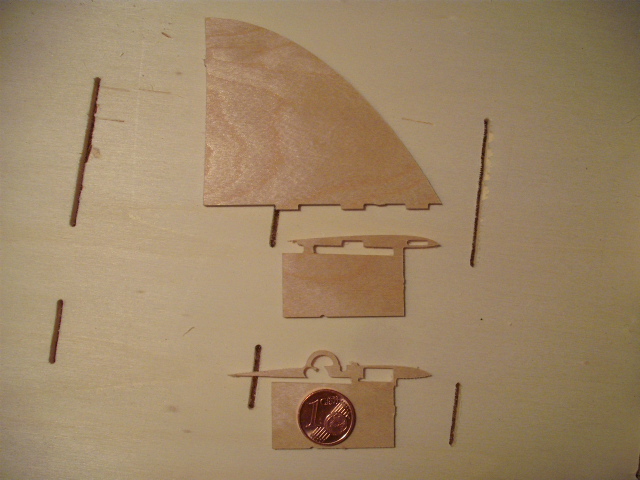

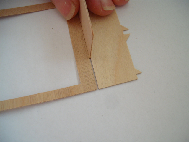

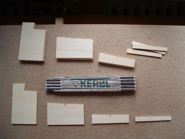

Diese Teile möchte ich schon vor dem verbauen mit einem Silikonscharnier ausstatten um später nicht mit Tesa alles zu verschandeln.
Da sich die Scharnierteile von innen nach aussen verjüngen / schmaler werden ist eigentlich sofort alles ersichtlich. Der feste Teil besteht aus 1mm Sperrholz der beweglich an der Klappe aus 0,6mm. Der teil der mit dem festem teil verbunden wird ist etwas schmaler, der der oben auf die Klappe kommt ist breiter da er etwas in die Hohlkehle geht um später einen schmalen Scharnierspalt zu bilden.
Zuletzt geändert von paulpanter82 am Sa 6. Jul 2013, 00:28, insgesamt 4-mal geändert.
Re: F5Jler "Volo"

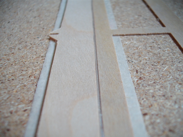

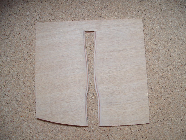

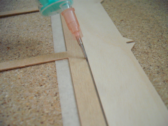

Nun halte ich ein Stück 0,6mm Restsperrholz als Abstand zwischen die zu verbindenden Teile und hefte sie mit etwas Kreppband auf der Oberseite zusammen. Auf die Unterseite kommt nun über die ganze länge ein streifen Tesa und auf diesen ein noch breiterer vom Kreppband um es etwas steifer zu machen. Nach dem man nun alle Teile so verbunden hat, hat man hoffentlich je 3 linke und rechte Scharnierteile. Dies sollte man unbedingt kontrolieren bervor man nun mit Silikon rum schmiert, es soll ja Leute geben die zwei mal die selbe Seite bauen :mrgreen:
Als Scharnier benutze ich das Wacker E41 was ja in diversen Foren angepriesen wird. Die Kanüle hat 1,2mm Durchmesser und wurde sehr weit gekürzt um nicht so fest drücken zu müssen. Für knapp 4m Scharnier wurden auch gut 4ml Silkon verbraucht also wird die Tube mein ganzes Leben lang halten :mrgreen:
Wie man sieht sieht man fast nix aber da ist tatsächlich schon Silikon drin :mrgreen:
Man sollte nach dem einspritzen etwas hin und her knicken um das Silikon zu verteilen bzw. die Klebefläche größer wird.
Das Holz wurde nur angeschliffen und entstaubt. In Vorversuchen hat und hält es so am besten.

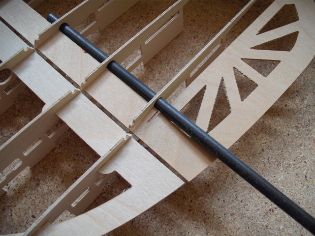

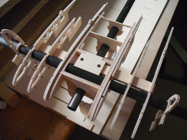

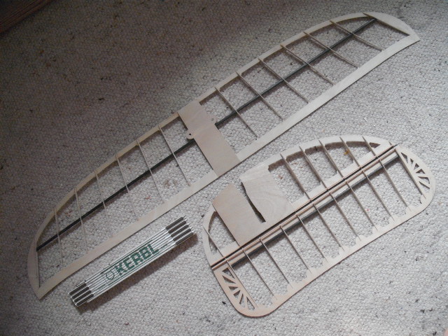

Weiter gehts mit den Leitwerken, da wenige Teile und somit schnell zu fertigen:

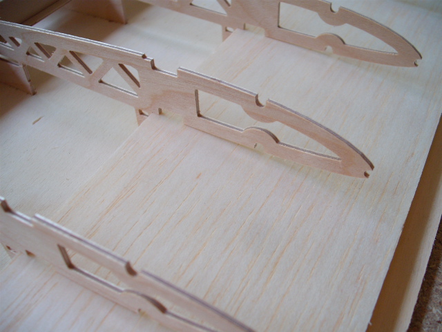

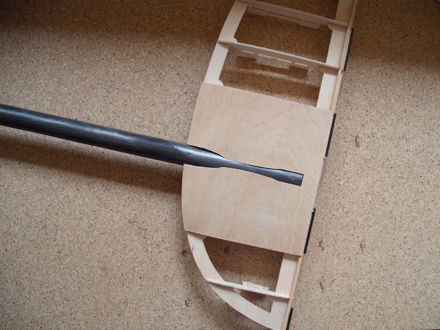

Beim Seitenleitwerk sind die Rippen aus Dämpf- und Leitflosse zusammen hängend ein zu fädeln. So ergibt sich auch gleich ein fester Abstand von 2mm für das Scharnier. Das Scharnier besteht aus cfk Röhrchen die abwächselnd an Dämpf- und Leitflosse angeklebt werden, verbunden wird dann einfach mit einem 0,8mm Stahldraht 1mm war zu stram.
In der Leitflosse ist dann noch ein 5mm cfk Rohr ein zu fädeln das eine verwindung des Ruders verhindern soll. Dazu wird ein teil (Bild 18) eingeschnitten.
Nach dem einfädeln und ausrichten kann dann alles verklebt werden.
Da die Leitwerke an einem Rohrausleger montiert werden kommen nun noch kleine Formstücke rein um eine größere Klebefläche zu erhalten.
Auch am Scharnierknick kommen nun noch 3mm Bucherundstäbe rein um dort ein einfallen der Bespannung zu verhindern
Re: F5Jler "Volo"

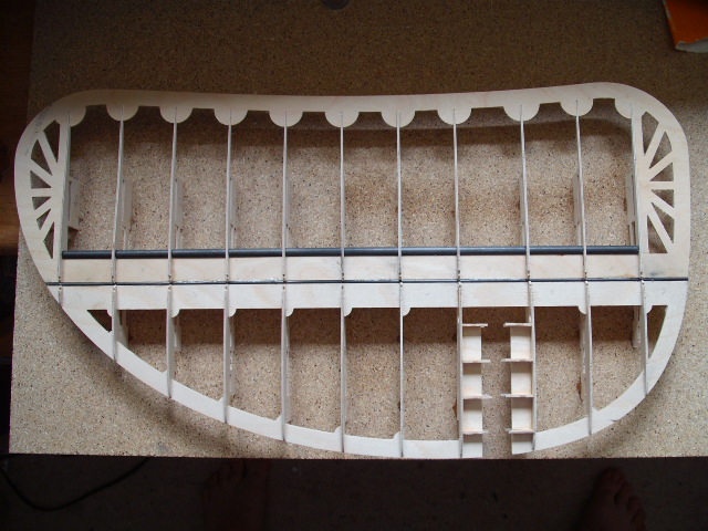

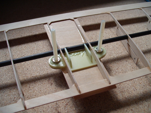

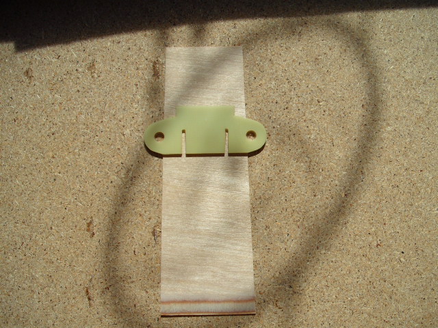

In die Dämpfungflosse kommen auch Servos für Seiten- und Höhenruder. Dazu wird der Teil um den Ausleger und je ein weiteres Feld nach oben und unten mit 0,6mm Sperrholz beplankt. Da alle Ruder profiliert sind muss dementsprechend auch die Beplankung angepasst sein und wird auch noch am Übergang auf das Rohr angeschliffen. Ausschnitte mache ich dann erst rein wenn die Servos da sind.
Das Höhenruder ist als Pendelruder ausgeführt und wird ähnlich zusammen gesteckt, auch hier kommt ein 5mm cfk Rohr gegen die Torsion mit rein.
Um die Krafft nicht in Holz sondern auf das cfk Rohr zu bringen und das ganze auch noch schraubbar abnehmen zu könne sind ein paar gfk Teile zu verbauen.
Hier verwende ich M4 Zackenmuttern und Kunststoffschrauben, die Schrauben sind zum verkleben drin um die Muttern ans Material zu ziehen. Geklebt ist alles mit 5 min. Epoxy.
Ganz schön große Löffel :) Noch alles fein verschleifen und man könnte schon bespannen.
Höhenleitwerk 54g bei 80cm Spannweite.
Seitenleitwerk 60g bei knapp 41cm Höhe.
Seitenruderausschlag beidseitig 50°

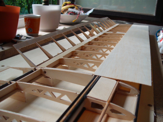

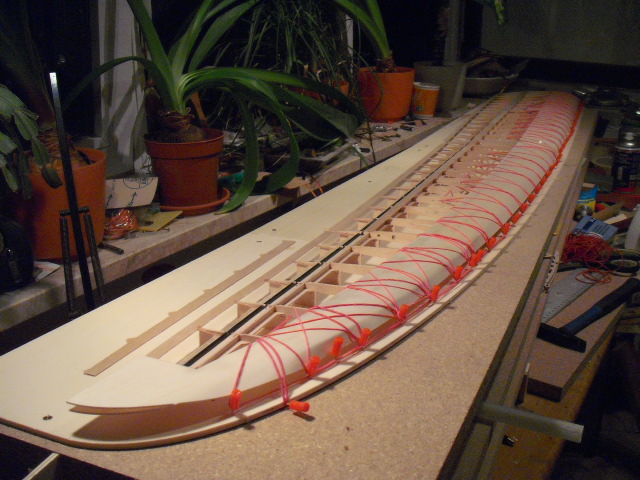

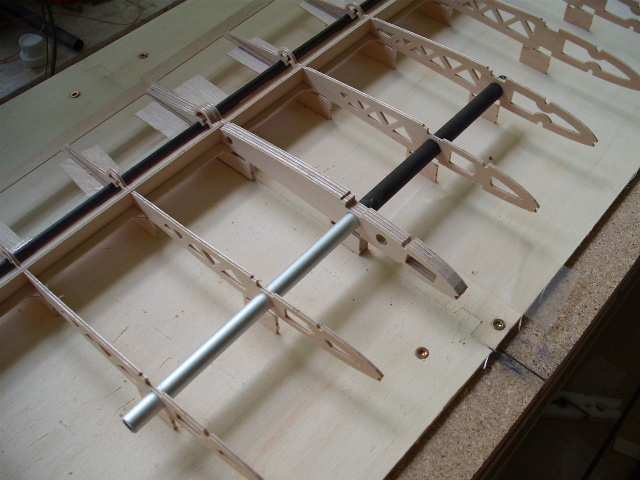

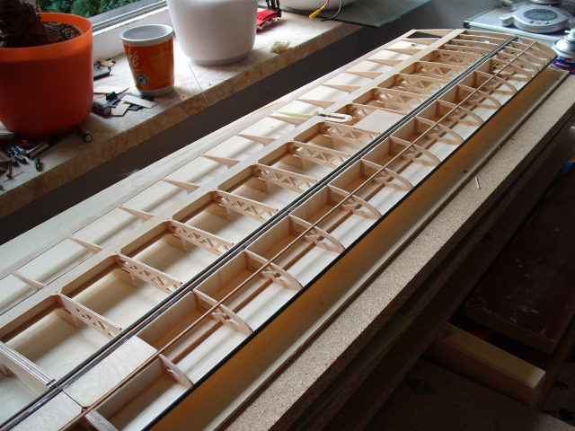

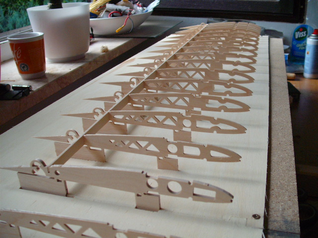

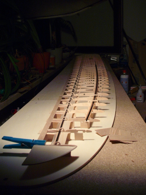

Nach dem ich gestern mit dem Flügel angefangen hab gehts auch da weiter:

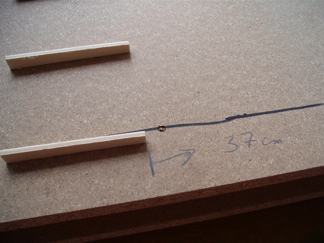

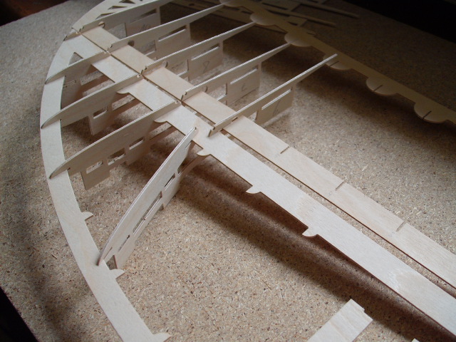

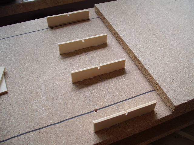

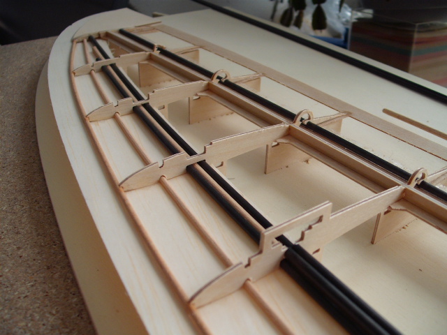

Nachdem ja nun schon die Helling steht kommen da die Schablonen drauf in diese die einzelnen Rippen gesteckt werden. Die letzte Rippe mit Randbogen ist schon sehr klein, wird aber noch um je 1mm oben und unten durch die Beplankung dicker.

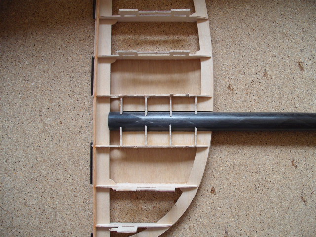

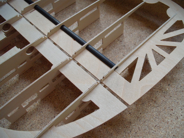

Die beiden letzten Rippen mit dem Randbogen verkleben aber darauf achten das der Scharnierteil beweglich bleibt und den Nasenteil etwas spitz verschleifen, hier kommt ja noch oben und unten die 1mm Beplankung drauf.
Von den Scharnierteilen ziehe ich das Kreppband nun ab aber lasse das Tesa zum Schutz noch drauf. Je länger das Silikon abbinden kann desto leichter geht auch das Tesa ab. Alle Scharnierteile stecke ich nun in die Rippen, zusätzlich kommen auch noch die Abfallstücke drunter. Dies muss gemacht werden weil auch die unterstützung der Rippenenden mit einem 1mm Fräser gefräst wurden aber unsere beweglichen Scharnierteile ja nur 0,6mm haben.

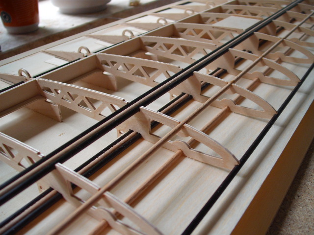

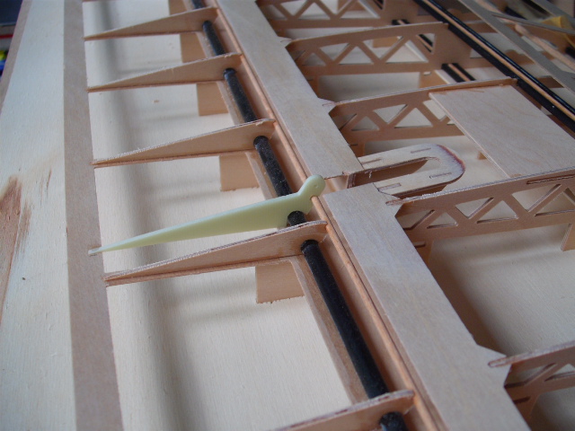

In die Scharniere werden dann noch cfk Rohre eingeschoben die später mit den Klappen verklebt werden sie verhinder wie auch im Seitenruder eine Torsion also das verwinden der Klappe bei Ausschlägen.
Von oben wird dann noch die senkrechte Hohlkehlenverkastung rein gesteckt.
Nun wieder alles kontrolieren, dabei darauf achten dass das Silikon frei vor den cfk Rohren liegt ( Bilder 42 / 45 gut sichtbar ) erst dann alles verkleben.

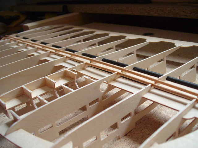

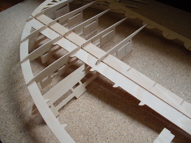

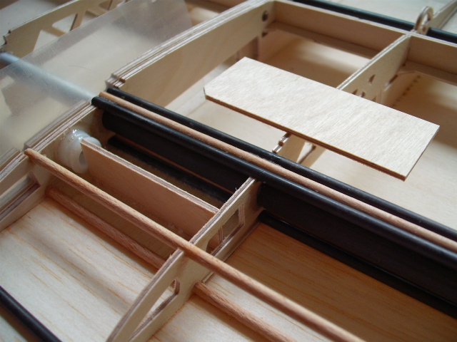

Die Steckung von Wölbteil zu den Querrudern hat 8mm dicke. Als Hülse im Wölbteil kommen bei mir Reste von 9mm Pfeilschäfften zum einsatz, die haben ich noch vom bau der kleinen Parabola übrig. Der steckbare Teil wird aus 8mm voll cfk Stab sein, hier als Dummy ein Alurohr zum ausrichten da ich die Stäbe noch nicht hab. Im Querruderteil der auch einen weiteren V Knick hat stecken 2x 3mm cfk Rohre drin und kann so verklebt werden.
Die Rippe in der mitte besteht übrigens aus 2 Rippen da sie am ende in äusseres und inneres Querruder gesplittet wird. hier also wieder aufpassen das diese am Ende nicht zusammenkleben, hierfür ein stück Folie dazwischen klemmen.

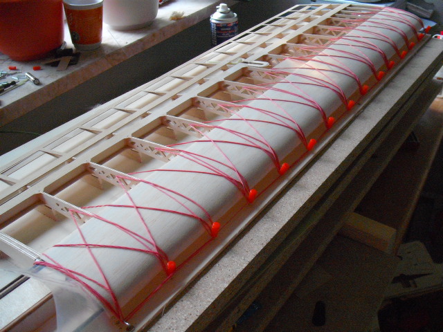

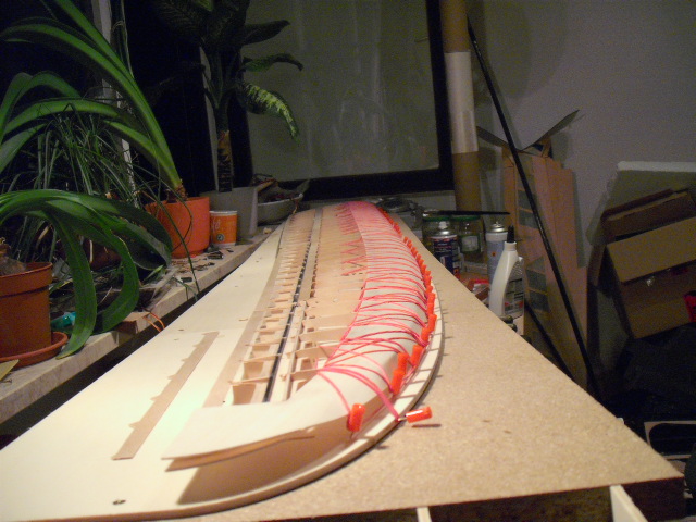

Die D-Box Beplankung besteht aus gefrästen 1mm Balsa teilen. Dies ist von Heerdegen nach fest / leicht sortiert kostet aber leider auch einiges mehr.
Die Beplankung zunächst unten einschieben, die Rippen haben eine kleine Nut damit die Holme nicht nach unten heraus fallen.

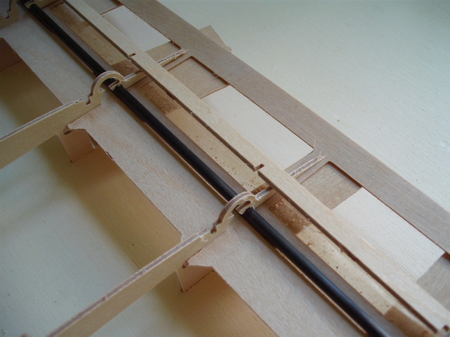

Re: F5Jler "Volo"

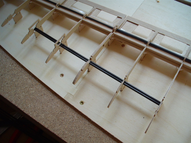

In den Steckungsbereich von Wölb zu Querrudern kommt unter die Beplankung eine unterfütterung aus 2mm Sperrholz um beim zusammdrücken der Multilocks nichts zu beschädigen und bieten so eine feste griffmöglichkeit.
Als Holm verbaue ich eine Mischung aus je 3mm cfk rohre und Buche Rundstäbe. 1m vom cfk wiegt 7g und bringt festigkeit - 1m vom Buche Rundstab wiegt 3g und sorgt zum einen dafür die Beplankung zu unterstützen und im Holm den Querschnitt etwas zu vergrößern.
Hier kann man auch 3x8mm Kiefer nehmen wäre zwar nicht schwerer aber dafür nicht so fest.
Ich habe auch ganz bewusst auf Rundstäbe geplant da eine gefräste Nut für Leisten nie komplett eckig ist so musste ich bisher keine Nut nachschleifen.
Von den Letzten beiden Rippen die Stellfüse absägen da die komplet beplankt werden. Nun lässt sich auch hier die Beplankung unten einschieben und die ganzen Holme einfädeln. Als Unterstützung der Baplankung und als Nasenstab kommt hier 2mm Bucherundstab rein.

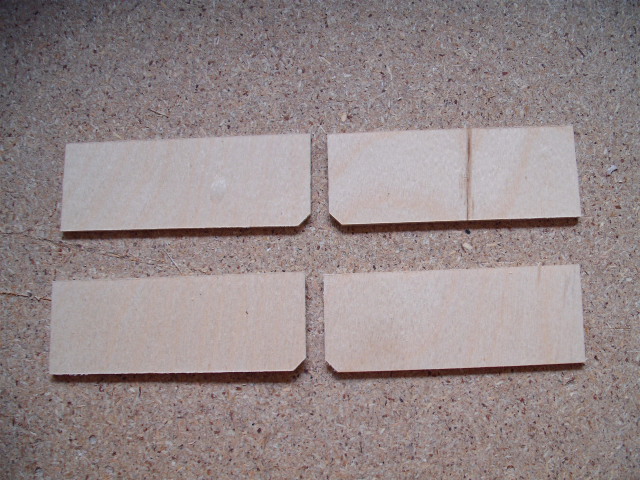

Tja und nun das leidige Thema der Verkastung. jedoch nicht für mich!
Ich gönne mir den Luxus 132 gefräster passgenauer Verkastungsteile, hier momentan nur eingesteckt. Danke Uwe für die ausführliche Kleberkunde!!
Dann klebe ich morgen die Stücke mit Seku an die Kohleholme und gehe an alle Holzverbindungen mit dem Uhu Hart nach.
Vorerst mache ich dann mal noch an den Klappen weiter. Dort habe ich nun die Haltebögen weg geschnitten und verschliffen die Rippe und Scharnierstück auf abstand gehalten haben. Die Abdeckung aus 0,6mm Sperrholz ist auch schon drauf. Jedes Anlenkgestenge braucht auch einen vernünftigen austritt, auch hierfür habe ich etwas konstruiert worauf die Bespannung festen halt findet und nicht ausreist.
Das Ruderhorn kommt noch vor der der oberen Beplankung rein und bildet einen langen Hebel für die Wölbklappe. Hier sieht man auch noch einen 2mm Buche Rundstab an dem die Beplankung über die ganze länge verleimt wird und so gerade bleibt.
Und klappern tuts nun auch schon, wenn ich den Flügel von der Helling abgenommen habe kann ich die Klappe nach unten drücken um zum verkleben der oberen Beplankung besser dran zu kommen.
So viel ist heute auch nicht passiert, ab morgen ruft wieder der normale Arbeitsalltag dann gehts nur in kleinen Schritten vorwärts.

HLW und SLW sind bespannfertig und Inneres Tragflächenteil dürfte diese Woche fertig werden wenn nix dazwischen kommt!
Re: F5Jler "Volo"
Wie schon angedroht nun in kleineren Schritten :mrgreen:
Zum Feierabend etwas Makramee für Anfänger :roll:
Nun werd ich noch den Rest des Flügels verkasten und vllt auch schon beplanken. mal sehen ob ich morgen den flügel schon von der Helling nehme :roll:
Re: F5Jler "Volo"
Dein Holz-Lego-Teil kommt echt gut :thumbup:
Re: F5Jler "Volo"
Wenns denn nur so einfach wie Lego wäre... was man da noch alles an Haltestegen weg schnitzen muss... :mrgreen:
Wieviele es bei den Klappen waren wisst ihr ja schon, für die 132 Verkastungsteile sind es dann schon 528 Stege.
Für 74 Rippen die von 2 bis 11 Stegen gehalten werden sind es im Schnitt etwa 500.
Ich bin ja nur noch am Stege weg schnitzen :roll: :mrgreen:
Sodale, ich hab beschlosen das der Flügel morgen von der Helling soll :!:
Also komplett verkastet und á la Bondage mit Latex bestrapst :mrgreen:
So eine geile Sau das Geflügel...

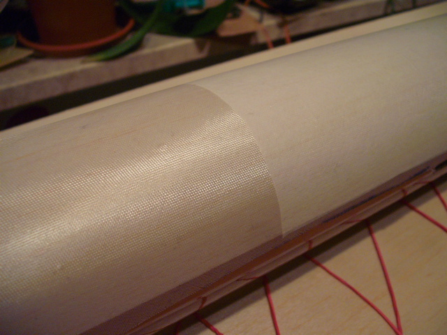

Ich hab mir mal noch Gedanken zu den girmodellen gemacht (Balsa Cfk D-Box).
SpreadTow ist mir echt zu teuer auch wenns das bei HP textiles schön recht günstig ist aber leider nicht im diagonalanschnitt.
Aber um das Balsa etwas fester zu machen habe ich mal ein Probestück zuerst mit 49er Glas und Spannlack aufgestrichen und dann eine hälfte vom Glas mit Vlies. Alles hat nun 3 Schichten Lack. Ich finde das das Vlies / gfk garnischt so schlecht ausschaut, aber mal abwarten ob sicht da nicht was abpelt.
Was haltet ihr davon?? Wenn die Gewichtsbilanz am ende gut steht denke ich vllt über eine solche Beschichtung nach.
Re: F5Jler "Volo"
paulpanter82 hat geschrieben:Aber um das Balsa etwas fester zu machen habe ich mal ein Probestück zuerst mit 49er Glas und Spannlack aufgestrichen und dann eine hälfte vom Glas mit Vlies. Alles hat nun 3 Schichten Lack. Ich finde das das Vlies / gfk garnischt so schlecht ausschaut, aber mal abwarten ob sicht da nicht was abpelt.
ich steh ja nicht so auf Netzstrümpfe, deshalb freu ich mich schon drauf wenn der Flügel vom Baubrett runter ist und naggisch ohne das Latexgedöns seine schlanken Beine...ääähh Streckung von knapp 20 zeigt :mrgreen:
Ich würde das Glas nicht in Spannlack einbetten weil die Haftung zwischen Glasfaser und der ausgehärteten Lackschicht ziemlich schlecht ist, zieh das mal nach vollständiger Trocknung vom Probestück ab und Du wirst merken was ich meine.
Gute Erfahrungen habe ich mit der Einbettung von Glasgewebe in Parkettlack gemacht und das ist bei meiner Foka gerade wieder in Arbeit. Das Ergebnis ist leicht und zähelastisch, aber man braucht 3-5 Anstriche, je nach Auftragsdicke, um ein 50er Glasgewebe vollständig zu füllen. Experimente mit 50 er Glas in einer Parkettlackschicht und anschließendes beschichten mit Vlies mit Spannlack- oder Parklettlackanstrich habe ich noch nicht gemacht, stell ich mir aber besonders mit dem Parkettlack als vielversprechend vor.
