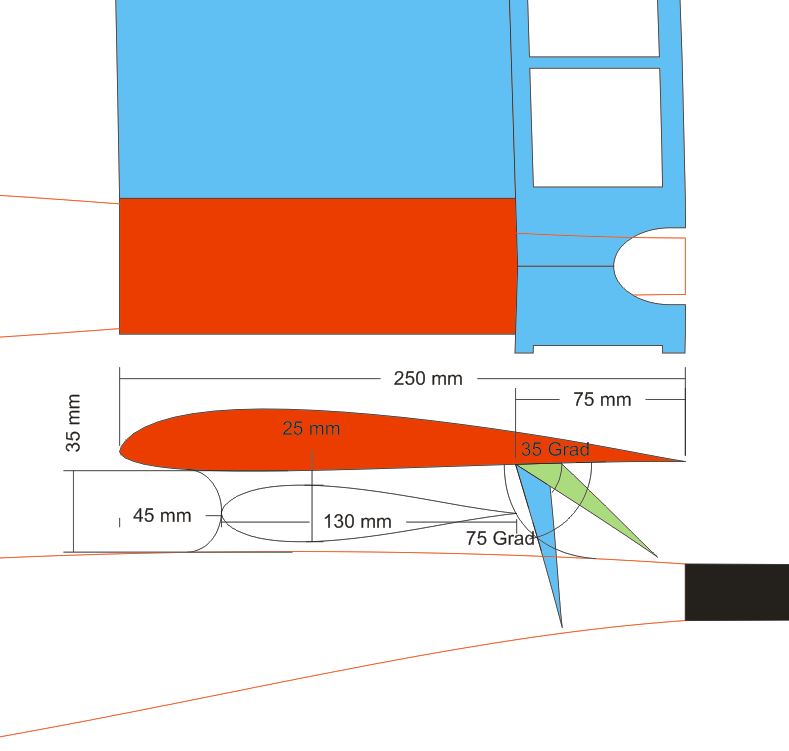

Der Flügel soll bei dem neuen Rumpf auf einen Pylon so um 30-40mm hoch aufgesetzt werden.
Nur stellt sich die Frage ob man da ein Profil richtung Naca oder HT oder einfach etwas Ovales nimmt?
Sollte der Pylon ab Nasenleiste oder ggf. etwas zurückversetzt anfangen?
Tante Google sagt mir das sich damit anscheinend niemand wirklich beschäftigt :roll:
Re: F5Jler "Volo"
Verfasst: Do 27. Aug 2015, 22:36
da der Pylon in der Turbulenzzone zwischen Rumpfumströmung und Flügelumströmung liegt empfehle ich ein gütmütiges Profil mit hohem Auftriebsbeiwert.
Damit der Pylon auch gut mechanische Kräfte übertragen kann sollte das Profil nicht dünn sein, das kommt auch dem Maximalauftrieb zugute.
Diese Bedingungen erfüllt z.B. das HM50t sehr gut, ein stumpfes, symmetrisches NACA geht aber sicher auch gut.
Der Pylon sollte deutlich hinter der Nasenleiste anfangen, aerodynamisch je weiter hinten umso besser, aber das ist mechanisch nicht gut.
Ich würde die größte Profildicke des Pylonprofils in den Flugzeugschwerpunkt legen.

Verfasst: Fr 28. Aug 2015, 00:45
von paulpanter82
HM50t schaut gut aus zumindest besser als Naca0010 oder HT14 gestreckt und verzogen :mrgreen:
Zum Rumpf hin etwas ausgerundet und die Sattelplatte dann etwas größer für mehr auflagefläche.
Wobei ich noch überlege ob Sattelplatte oder direkt angeformtes Flügelstück wie beim ersten Rumpf.
Zwei M6 o. 8er Nylonschrauben scheren bei einer verzogenen landung wohl einfacher ab aber die übergreifenden Zungen mit den Schrauben zur Sicherung machen auf mich einen festeren eindruck.
Nur wird sich das so nicht gerade einfach laminieren lassen denn Winkel wie beim Ares-E-Rumpf möchte ich eigentlich vermeiden :roll:
Werd mal ne Nacht drüber schlafen...

Verfasst: Fr 28. Aug 2015, 09:32
wenn es von der mechanichen Festigkeit noch geht würde ich empfehlen die Endkante des Pylons um die Rudertiefe vor der Endleiste enden zu lassen. Damit werden die Schließung der Strömung des Pylons und die Schließung der Tragfläche entkoppelt und Du hättest die Möglichkeit einen Ruderlängsspalt einzusparen, weil die Wölbklappen in der Mitte ein mal aneinander stoßen könnten statt zwei mal an den Pylon. Das sind zwar alles nur winzige Details auf die man auch verzichten kann, aber wenn es sonst keine Nachteile hätte, warum nicht so bauen....

Verfasst: Fr 28. Aug 2015, 11:45
von paulpanter82
Volo Pylon2.JPG (46.74 KiB) 12931 mal betrachtet
Dann müsste man die Wölbklappe fürs bremsen mit einer kleinen Rundung aussparen oder den Pylon nicht gerade schön stark erhöhen.
Meschanisch gesehen wäre der dann am gerinsten durchschnitt 130x25mm groß (schöner vllt auf 20mm veringern),
das mit Kohle aus zu laminieren wäre nicht das Problem es gehen ja nur Kabel durch und je nach Bauart eventuell 2x M8 Rampas mit einkleben wenn er nur als Sattel dient.
Aber momentan tendiere ich eher zu einem angeformten ca. 60mm breitem Flügelstück da liessen sich die elektrischen Verbindungen besser einbauen.
Re: F5Jler "Volo"
Verfasst: Fr 28. Aug 2015, 14:44
Hi Michael, so in etwa hatte ich das gemeint ;-)
