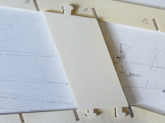

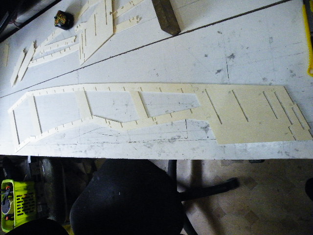

so da ich heute ein wenig zeit hatte da ich auf material für Spirola warte habe ich nach den ich den Frässatz von Uwe bekommen habe mal angefangen.
Der Frässatz ist einfach klasse sehr gute teile sehr sauber gefräst.
Habe mal die Helling teile zusammen gebaut , ja und meine Inspektorin war auch dabei und hat es für gut befunden.

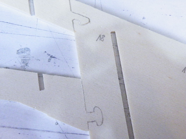

Bei den Helling teilen kann man sich nicht vertun die Fräsungen dort wo das zusammengesteckt sind passen auch nur dort zusammen , dies Passungen sind sehr genau,
und passen mehr als saugend zusammen teilweise habe ich sie mit einen Holzklotz leicht reingeklopft.
Die Rohre und Rippen habe ich auch vorbereitet Bei den Rippen muss ich auch sagen das das eine super Qualität ist und ohne große Nacharbeit verwendbar ist,
ok die Haltestege müssen weggeschliffen werden aber das war es auch schon.

Norbert1 hat geschrieben:dies Passungen sind sehr genau, und passen mehr als saugend zusammen teilweise habe ich sie mit einen Holzklotz leicht reingeklopft.
Kleiner Tipp: das geht auch mit weniger Brachialgewalt ganz gut indem man einen Metallzylinder z.B. eine dickere Rundstabsteckung oder ein Ballastzylinder mit Kraft unter der flachen Hand über die Verbindungsstelle rollt, dann besteht auch nicht die Gefahr dass sich das Sperrholz durch schräge Schläge aufspaltet und die Verbindung geht ganz flach zusammen.

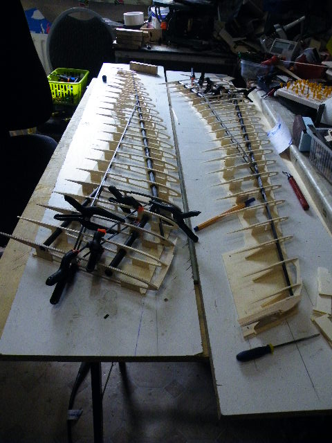

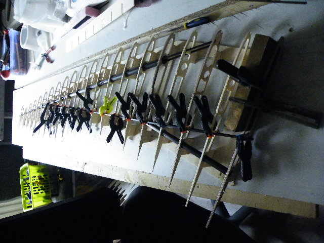

so ein wenig ging es weiter nach dem ich gestern noch Rippen aufgestellt hatte, habe ich heute die Stäbe für den Holm eingesetzt und das 3x1 Fachprofil
den Hinteren Stab dort habe ich ein 10 mm CFK Rohr genommen , da ich wohl nicht Aufbalastieren werde , sonder ein Motor Mittelteil machen werde.
Die Rohre sind an den muffen-stellen mit 24 Harz verklebt worden beim einschieben. Das ganze passt sehr gut :thumbup:
Arbeitet man parallel kann die Mimares in kürzeztser zeit erstellt werden den das geht dank der guten und sauberen Passungen alles Ratz Fatz

so ein wenig bin ich weitergekommen die Holme und Hilfs Holme sind nun in beiden Flächen eingebaut
und trocknen nun vor sich hin da mit 24 Std. Harz geklebt.

Ich kann auf dem letzten Bild leider nicht erkennen ob Du das mit der äußersten Rippe 22 so gebaut hast wie ich mir das gedacht habe?
Rippe 22 besteht aus einer Außenrippe mit Fuß 22 und einer Aufdopplung ohne Fuß 22i, die um die Dicke der Beplankung des Ruders kleiner ist. Diese Aufdopplung 22i wird normalerweise vor dem Rippen aufstellen auf der Flügelseite der Rippe 22 aufgeleimt, die 3 mm -Löcher dienen dabei zum ausrichten der beiden Teile und später zur Aufnahme der Wingletsteckung aus kurzen 3 mm Kohle- oder besser Glasstäben.
Die Ruderbeplankung muss später noch so abgelängt werden, dass sie auf Rippe 22 i aufgeleimt werden kann, aber direkt vor der Rippe 22 aufhört.
Dazu gibt es noch die "Wingletrippe" mit den Löchern an gleicher Stelle, die auf das Winglet aufgeleimt wird damit die Winglet-Steckungsstäbe auch genug "Fleisch" zum verkleben haben.
Ich hoffe die Erklärung wird zusammen mit der Teileübersicht "Rippen 3 mm Birke" klar?!

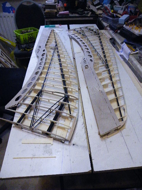

Hier ging es auch ein wenig weiter die Ruder Verkastung ist gemacht
die beiden Beplankungen sind drauf

So meine Finger strotzen so von Sekunden Kleber :twisted: aber die Verkastungen sind im Flügel eingebaut ,
man ist das eine bescheidene Arbeit

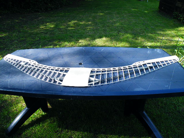

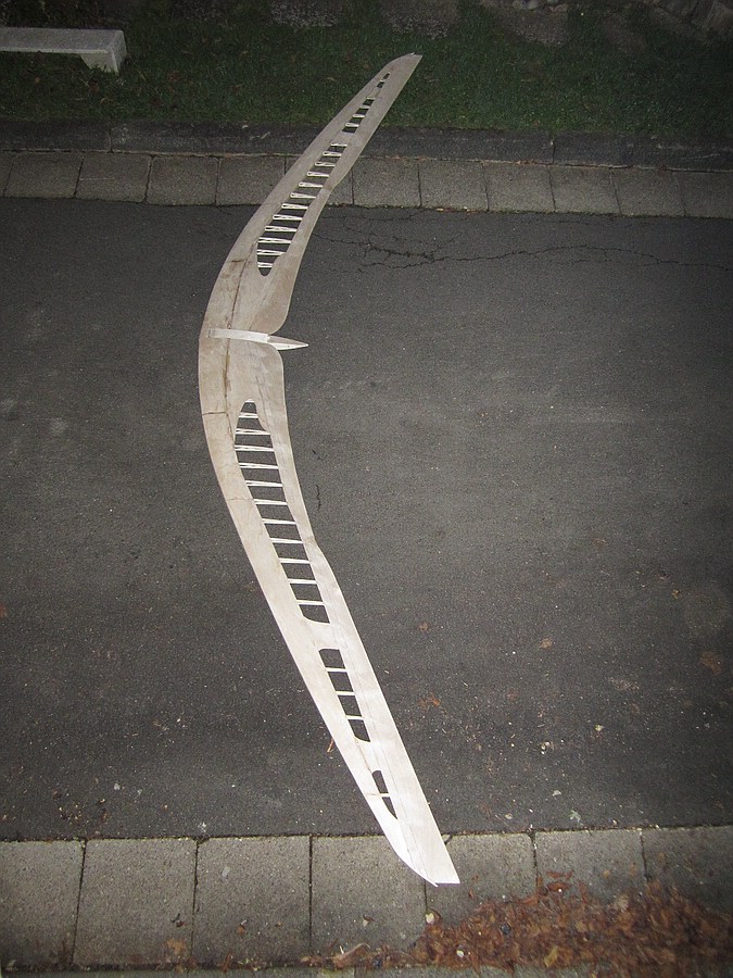

So Heute den Flügel von der Helling geschnitten und von unten verschliffen,
Probeweise mal zusammengelegt und Luft und gras schon mal schnuppern lassen
Nun Mache ich mir Gedanken ums Mittelteil mit Motor .
