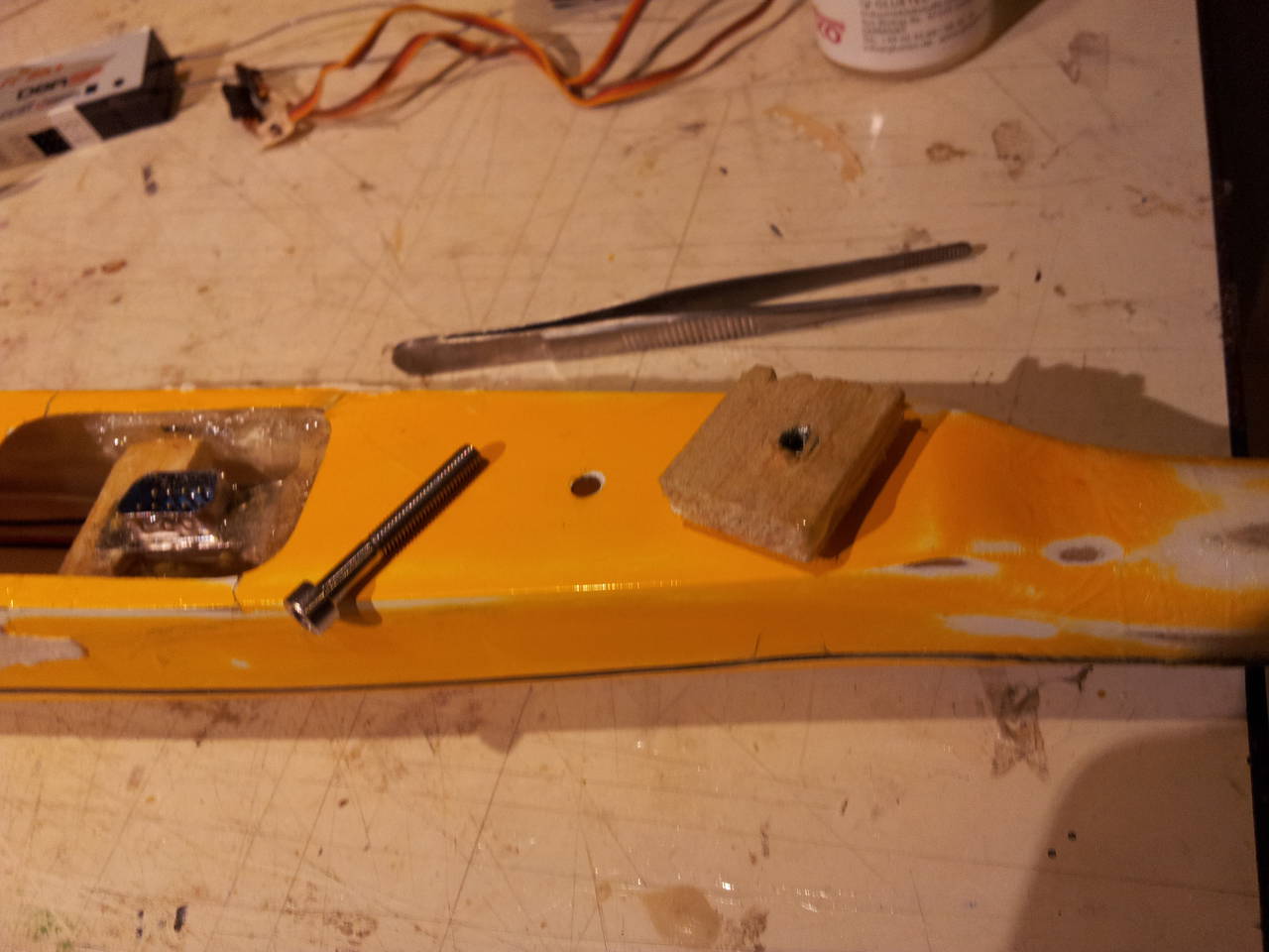

Nächste schnelle Frage zum passenden Thema:
Die hochvertrauensweckende Flächenverschraubung eines Vögelchen hat sich aus noch ungeklärten Gründen gegen 22:01 in Wolfartsweier, Karlsruhe gelöst und glitt nach einem höheren Sturz von 15mm in einen Harzsee. Nach Verdächtigen wird weiterhin angestrengt gesucht, jegliche Zeugenaussagen sind willkommen.
Bis zur Restlosen aufklärung des Falls wird um Mithilfe gebeten: die hochvertrauensweckende Flächenverschraubung will wieder in ihr Vögelchen zurückkehren können.
Erste Ideen der Helfer- und Helferinnen besteht in einem Eintrennen der Schraube, nachfolgendem fingerbrechenden Gefummel um die bis dahin mit Harz vorsichtig eingesabbelte hochvertrauensweckende Flächenverschraubung von der Vögelcheninnenseite mit der Schraube zu greifen, und diese dann durch festschrauben an die Vögelcheninnenoberseite zu ziehen.
Weitere Hinweise auf korrekte Hilfestellung werden dankend entgegengenommen!
(Oo ich bin mir sicher dass es irgendwie besser geht als ich Grünschnabel mir das vorstell...)

Falls du die Platte nicht perfekt zentriert bekommst, machst einfach nen Mumpe-Batzen unter's Loch und schneidest morgen ein Gewinde rein. Das Thema Ästhetik ist bei dem Flieger ja eh Geschichte
...Andererseits könnte die Platte auch Stabilitätsgebend sein!?

Hobbyking verkauft dir das teil ganz ohne vertrauenserweckende flächenverschrsubung. also mecker nicht es könnte schlimmer kommen. :p

HeyHeyHey. Der Vogel kriegt CHARAKTER! So nennt man das. Nix mit Geschichte, es geht erst los! Kunst, verstehst du? *duck*renn*ganz schnell wech*christianka6cr hat geschrieben: Das Thema Ästhetik ist bei dem Flieger ja eh Geschichte![]()
Aber: Die hochvertrauensweckende Flächenverschraubung habe ich jetzt mit dem Gummi-Wico-30min-Zeugs eingesabbelt und hoffentlich genug Platz um das Gewinde gelassen. Dann mit viel klöpfeln unters Loch gefummelt, längere Schraube reingedreht, dann umgedreht und mit etwas Draht eine Sprudelflasche an die Schraube gehängt, damit das Brettchen sich von Innen da irgendwie dranpresst.
Mal schauen ob die Schraube jemals wieder rauskommt. Ich hoffs.
@Tilman: Huch, ok? Ich dachte ehrlichgesagt dass HK/HobbyTopGun das halbwegs fertig verkauft hatte. Sorry.

Afaik musste das meiste Holz da drinnen von Hand improvisiert werden. Aber ich habe das nicht selber gemacht sondern ein Kumpel, von daher keine Gewähr.
ARF halt.

Die Schreube scheint ja lang genug.
Durchbohren und unten ne Mutter drauf machen.
Mit gewinkelter Spitzzange und genug geduld lässt sich ev. eine Passende Einschlgmutter einkleben.
Ich mach das Vorzugsweise an der Hintern verschraubung mit dem Soften Doppelkelbeband das öfter den Servos beiliegt.
Vorgehensweise .... einschlgmutter irgendwei in den Rumpf buchseiren , Schaube durchs loch und zusammnschrauben dann hochziehen . Und Fertsch !
Spiegelklebepads sollten auch funktionieren .

Moin Dario
Das schaut eher wie ne Banane aus als Vögelchen.
Ich würde sicherheitshalber komplett durchbohren und auf des vögelchens Bauch ne Unterlegscheibe und ne schicke Hutmutter mit der Fläche verschrauben. Ist dann gleichzeitig auch so ne übers Gras Rutschbremse damit man nach der Landung des Vögelchens nicht so weit laufen muss.

Ich hefte die Einschlagmutter immer mit Sekundenkleber an ein Rundholz, nur ganz minimal fixieren, braucht zwar ein paar Anläufe aber mit dem gewissen Fluch klappts meistens! lol

@ Udo das ist kein fluch sondern eien Zauberformel die die Klebsoffhertseller aber geheim halten.
