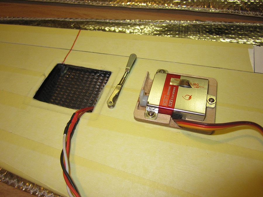

Hallo Marco,
ich nutze beidseitig Gabelköpfe, aber bei Metallgabelköpfen schleife ich auf der Servoseite eine Kuhle für den Servoabtrieb in den Schenkel ohne Achse, das sieht dann z.B. bei der RCRCM-DG600 vor der Montage so aus: Bei den Kunststoff-Gabelköpfen ist das normalerweise nicht notwendig weil die Schenkel schlanker sind.
Will man noch weiter innen anlenken braucht man andere Lösungen wie z.B. Fahrradspeichen, aber das ist bei einem kleinen Brett wie dem Bow sicher zu viel des guten.
Beim Bow wäre meine bevorzugte Lösung ausgeschliffene Metallgabelköpfe auf der Servoseite und die verlinkten Kunststoffgabelköpfe auf der Ruderseite, dazwischen ein im Gabelkopf und einer Löthülse eingeklebter 2 mm Kohlestab.
Re: AW: Erstversuch Nurflügelauslegung: Mini-Hangnuri Bow
Servos sind getauscht, Anlenkung jetzt über Kreuz, und beidseitig Gabelköpfe mit kohlestab dazwischen. Jetzt steht die klappe auch sauber da wo sie soll

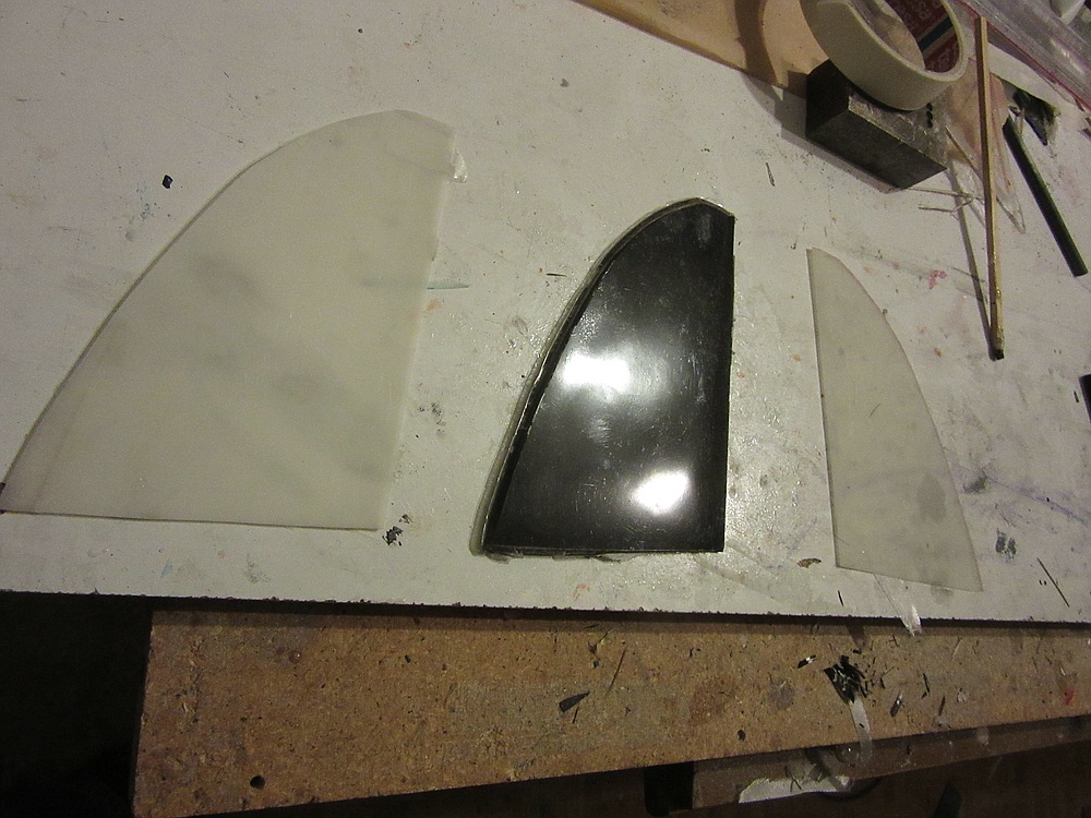

Heute morgen mal auf die schnelle ein neues leitwerk gebaut, ist noch nicht das optimalste, aber schonmal wesentlich stabiler als das vorherige. Dazu ein 6er kohlerohr, und das 4er nurnoch als verbinder, und das ganze näher an den Flügel gerückt.
Testweise wieder ans bungee - > kein flattern mehr. War noch nicht bei maximalem zug vom bungee, aber sieht bisher gut aus. Komme jetzt zumindest schonmal über unsere mini-ds baumreihe mit ausreichender Überhöhung.

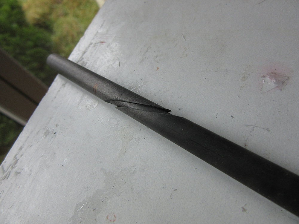

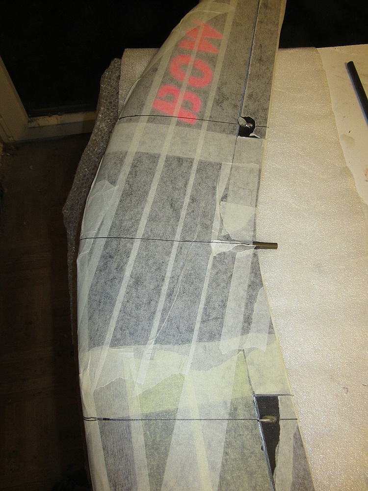

Bis dahin hier noch 2 statische:
Diese Nachricht wurde ins Display eines LG G2 gemeißelt
Mitte der Woche konnte ich schon trotz nieselregen (was will man machen, wenn der wind gerade gut bläst...) wenigstens ein paar runden mini-ds probieren. War aber da noch knapp mit der Starthöhe, und nach max 2 runden war das Leitwerk am flattern.
Hangflug konnte ich mangels passender Windrichtung immer noch nicht testen.
Mit etwas Glück bin ich nachher nicht alleine aufm Platz, so das jemand mal ein paar bungeestarts filmen könnte. Noch nichts großartiges, aber zumindest schonmal bewegte Bilder

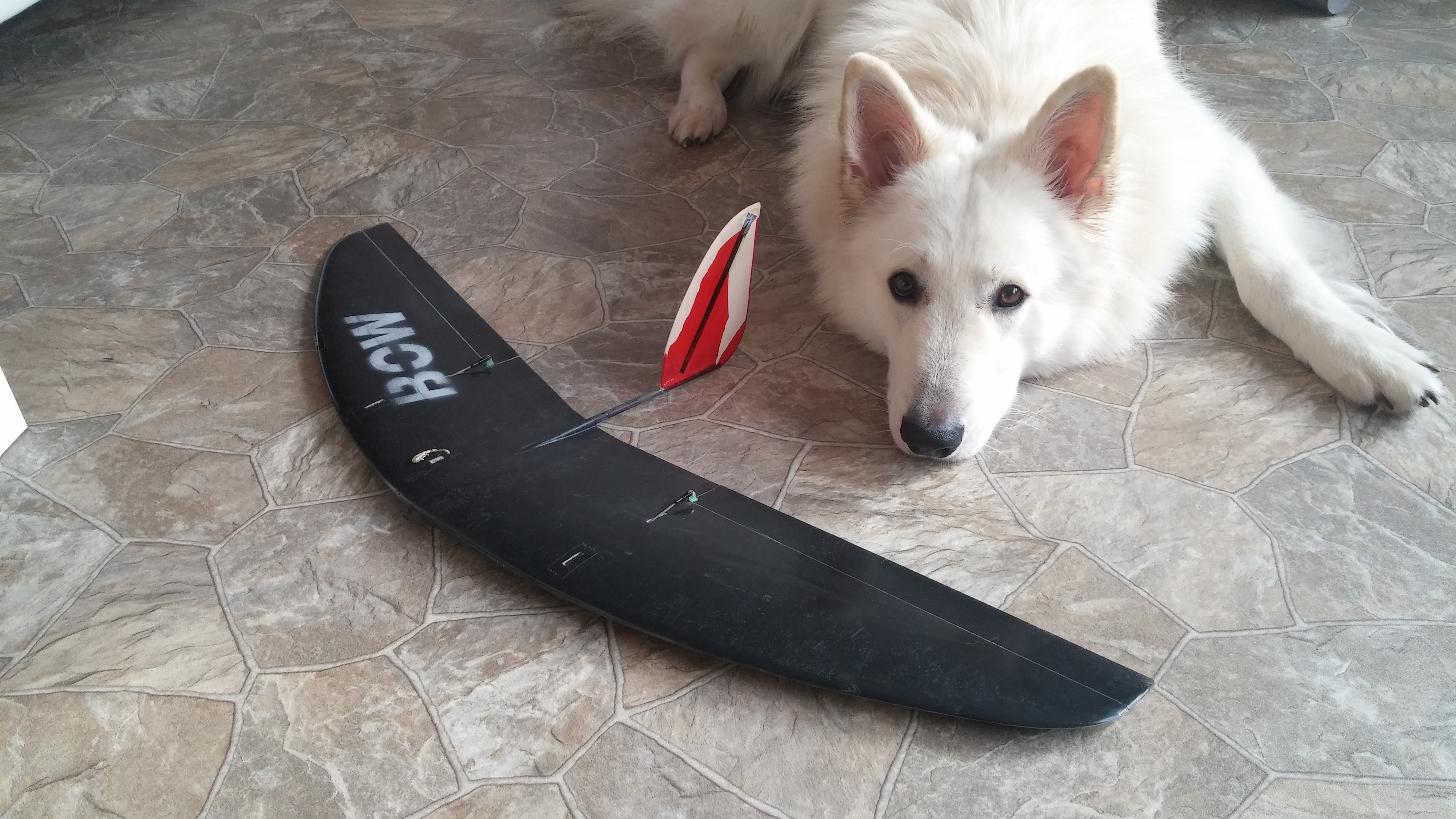

Hi Marco,
das sieht doch schon mal sehr gut aus, Dein Hund wundert sich wohl drüber dass ein Knochen so lange fliegen kann?
Der lernt aber dazu und wartet immer häufiger einfach bis er unten ist, damit er reinbeißen und damit weglaufen kann...

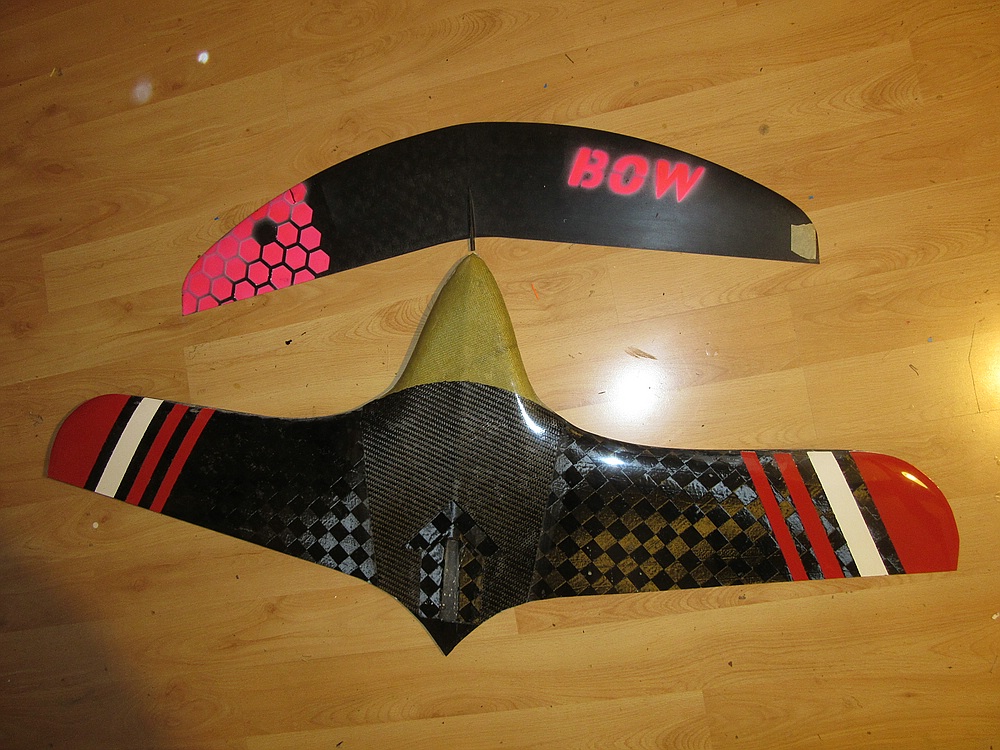

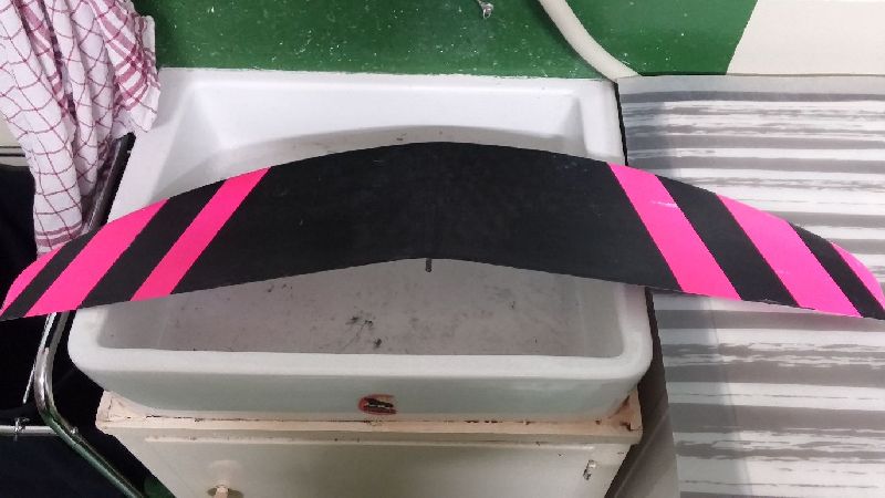

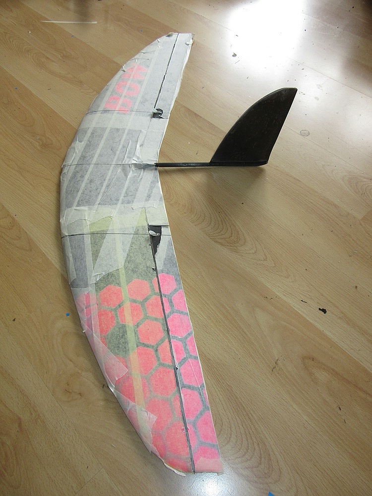

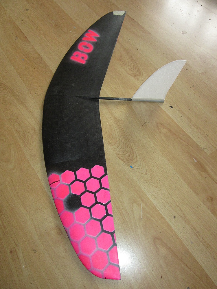

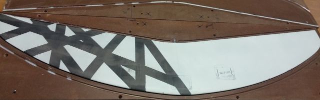

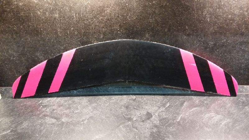

Nabend zusammen,
der zweite ist aus der Form.
Andere Lackierung, aber auch nicht wirklich besser, aber es wird wohl fliegbar sein
Jetzt geht die Form erstmal wieder an den Fräsmeister, damit er auch einen bekommt.
Ich lade bei Zeiten noch das dritte Video hoch, aber erwartet dort nichts spektakuläres
Das Wetter ist hier die nächsten wochen erstmal kalt und regnerisch, daher werde ich mich erstmal um mein Copter und FPV Equipment kümmern, damit das wieder einsatzbereit wird

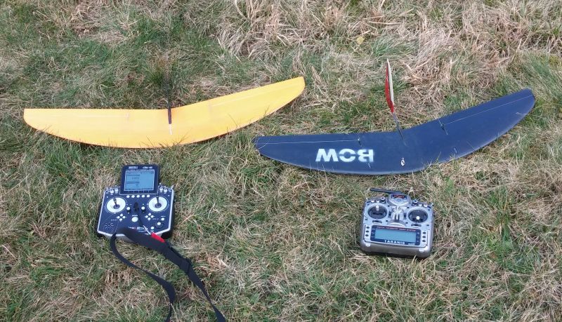

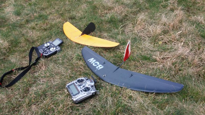

Seit über einem Jahr hab ich jetzt nichts mehr zum Bow geschrieben, was auch daran lag, das er leider die meiste Zeit nur im Regal hang
Irgenwie fielen ausreichende Windstärke, Windrichtung und meine Freizeit nie auf den gleichen Tag...
Hab auch irgendwie wesentlich mehr gebaut als geflogen dieses jahr... nen neuer Flitzebogen hängt an der Wand, und massig neue Copter stehen überall rum
Meiner ist auch immer noch der einzig flugfertige Bow. Aber das könnte sich bald ändern!
Heute war gut Wind, Windrichtung passte auch, und ich hatte mal nen paar Stunden zeit
Also ab aufn Flugplatz mit nem Kollegen, der den Bow mal fliegen sehen wollte.
Erster schubs am Hang, kurz testen ob noch alles funzt, dann ab ans Gummi und DS Runden geflogen.
Obwohl der Wind wiedermal ziemlich Böig war (Windfinder war sich nicht einig, 20-30km/h Wind mit 40-60km/h Boen) flog der Bow super.
Es gibt zwar immernoch Optimierungspotenzial, aber hab ja auch seit den letzten Versuchen nichts gemacht
Mit 300gr war er heute vielleicht etwas leicht für den Wind, und das Leitwerk gefällt mir immer noch nicht.
Aber mein Kollege wird nun denke ich auch einen bauen, und dann habe ich auch mal nen Vergleich.
Ich bin ja eh nicht sehr erfahren im Formenbau, daher wird seiner garantiert noch ne Ecke besser. Ich bin gespannt und berichte dann weiter, wenn es etwas gibt

Heute morgen waren zum ersten Mal 2 Bow´s am Hang.
Und hier mal ein Panoramabild von unserem Minihang
Hallo Marco, sehr schön der zweiieige Zwilling. Ich bin gespannt wie sich die neue Ausführung des Seitenleitwerks bewährt, habt ihr schon Unterschiede beim fliegen fest stellen können?
Der gelbe wiegt nur 210gr, daher bleibt er auch bei leichteren Bedingungen wesentlich besser oben.
Meiner fliegt durch das höhere gewicht schneller, kann sich aber bei abschwächendem wind irgendwann dann nicht mehr halten.
Marco

Guten Abend zusammen,
ich bin zwar noch in Dänemark, aber da hier noch kein Tag dabei war, wo der Wind passend zu den Dünen stand überlege ich, ob ich nächste Woche vielleicht noch ein oder zwei Bows aus der Form hole.
Einfach zur Übung und für Versuche, das noch einfacher hinzubekommen, und vielleicht auch noch leichter.
Wie schon bei den Bows zuvor wollte ich wieder 100gr Glas aussen, 1mm Balsa Stützstoff und innen 25gr Glas nehmen. Dieses Mal allerdings jeweils dazwischen das Harz absaugen, um Gewicht zu sparen.
Bisher war der Ablauf ja zuerst die Aussenlage mit dem Stützstoff, dann absaugen. Am nächsten Tag dann den Stützstoff an der Scharnierlinie und zu den Kanten runterschleifen. Dann die Innenlage und wieder Absaugen. Am dritten Tag dann Holme und Ruderverkastung und zu die Form.
Gibts eine Möglichkeit, die Innenlage direkt mitzumachen und somit nur einmal abzusaugen?
Ich wollte dieses mal versuchen, die Ruderverkastung mit gfk-gewebeschlauch auf Strohhalm genau auf der Scharnierlinie zu versuchen. Ist das sinnvoll bei der Größe?
Hab ich schon mal irgendwo gelesen, evtl auch hier im Forum, aber nicht mehr wiedergefunden
Den Hauptholm haben wir letztes mal auch nur mit 3mm Balsa stehend gemacht, lässt sich das auch mit nem Gewebeschlauch auf nem Schlauch oder so erledigen?
Ich werde auch die Anformung fürs Leitwerk wegmachen, wie mein Kollege bei dem gelben auch. Wie ich das Leitwerk dann befestige überlege ich noch, ich würde im ersten Versuch einfach ein stück Gewebeschlauch flach mit in die Form legen zur Stabilisierung und dann vielleicht ein Leitwerk oben drauf mit 2 Senkkopf Kunststoffschrauben von unten durch den Flügel befestigen.
Meint ihr das kann so klappen?

Der nächste ist aus der Form, Gewicht leer 115gr.
Leider habe ich wohl nach dem Einharzen zuviel abgesaugt. Die Oberfläche ist die vom Gewebe, nur die lackierten Bereiche sind natürlich glatt.
Vielleicht das nächste mal eine dünne Schicht schwarz, nachdem ich weiss lackiert habe, dann brauche ich das Harz nicht mehr einfärben, hat ja dieses mal auch nicht so klasse geklappt.
Ich werde die Unterseite mal nass schleifen.

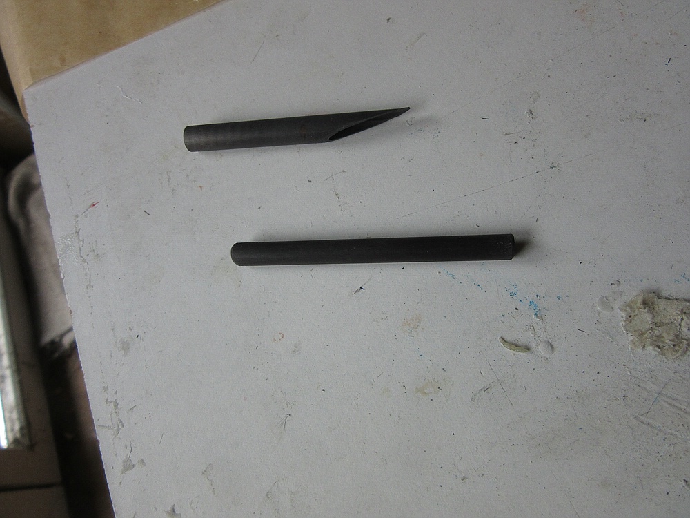

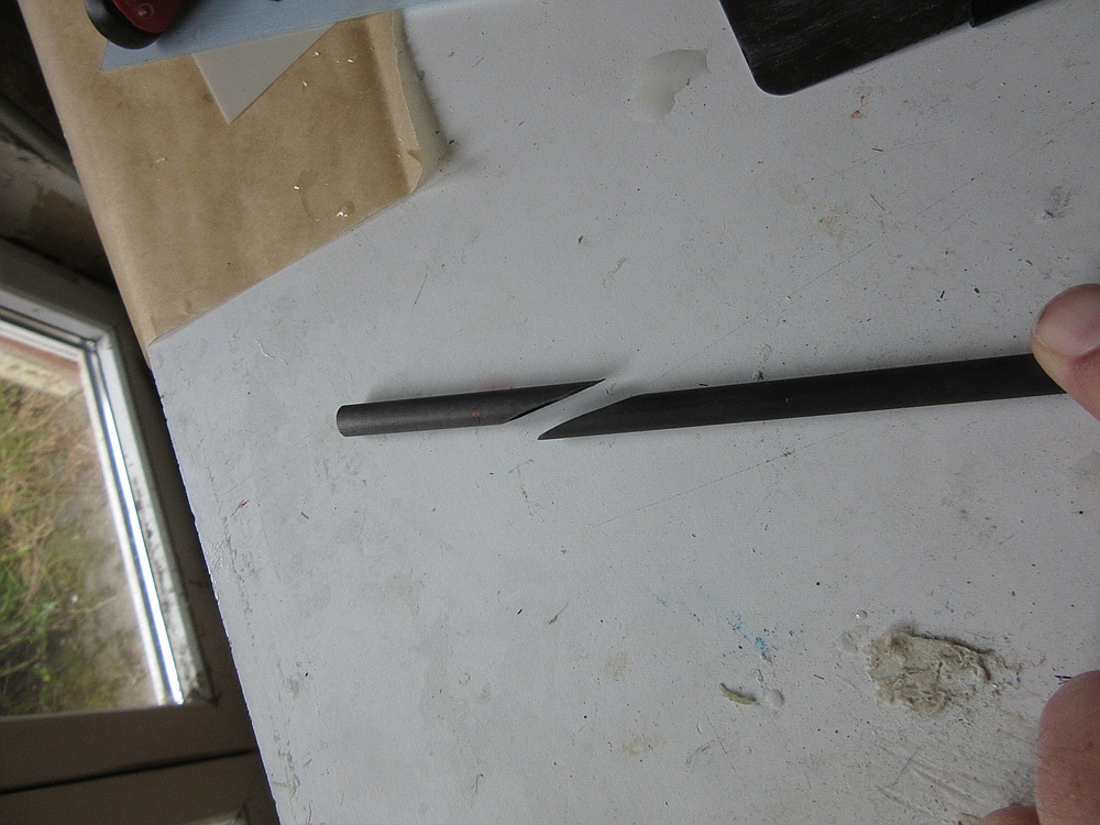

Das Problem an dem dünnen Rohr-Leitwerksträger ist die Befestigung, die sich im Flug nicht lösen oder verdrehen darf, aber bei unsanften Landungen und bei Reparaturen nachgiebig und lösbar sein sollte.
Eine Klemmverbindung mit Schrauben mag ich bei den kleinen Durchmessern nicht weil sie gerne ausreißt und dann nur schwer zu reparieren ist.
Ein gerade abgeschnittenes und mit Tesa wieder angeklebtes Rohr verdreht sich leicht, selbst im schnellen Flug.

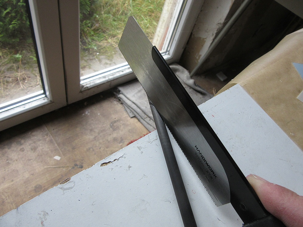

Ich habe mir überlegt dass ein schräg geteiltes und mit Tesa gesichertes Rohr einerseits einen Formschluß gegen verdrehen bildet und andererseits die Länge der Tesaverklebung dadurch größer wird, was die Festigkeit der Sicherung verbessert.
Ich habe den Pfeilschaft also mit einer Feinsäge schräg durchtrennt, versäubert und dann auf 180 mm abgelängt: Als Innenmuffe kommt ein Stück Pfeilschaft mit 6 mm Außendurchmesser rein: Das Leitwerk möchte ich in Positiv auf einem Depronkern im Vacuum bauen.

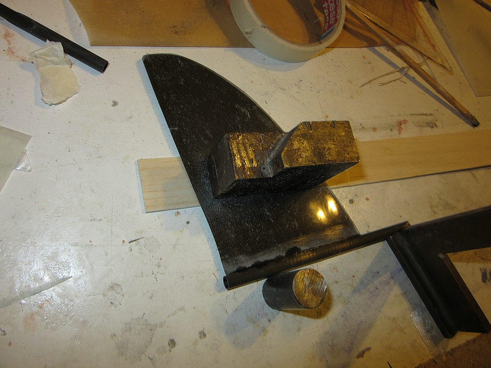

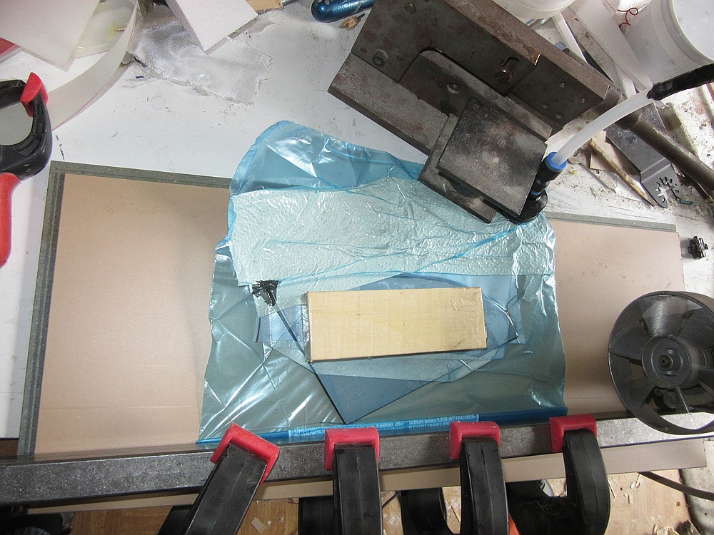

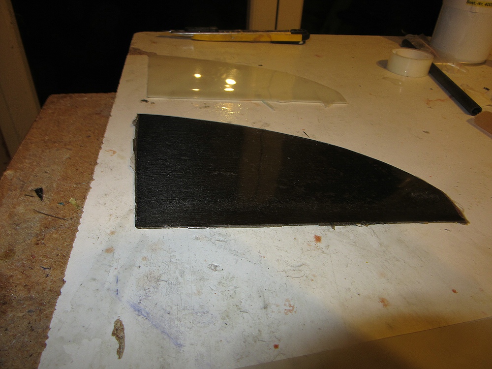

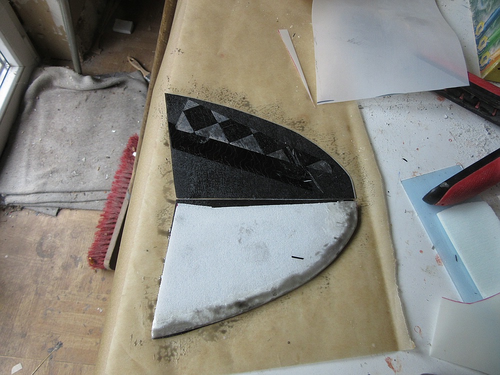

Der Kern hat eine Fläche von ca. 1 dm² und ergibt mit dem 180er Leitwerksträger ein Stabilitästfaktor von ca. 35, hier beim probeweisen zusammen stecken:
Für das beschichten des Depronkerns habe ich eine Lage 30er Kohlevlies zugeschnitten, als Holm kommt ein Stück 22 mm 40 g/m² Spread-Tow-UD-Band rein und damit sich das nicht so einsam fühlt ein kleiner Rest 80er ST-Gewebe.
Auf die Nase des Kerns habe ich vor dem Harzen zwei Streifen 50er Glas mit UHU-Por aufgeklebt, ich hatte gerade keinen passenden Sprühkleber.
Das ganze auf Mylar laminiert, mit Klebeband zusammen geklebt und ab in den Vacuumsack, wo es gerade bei -0,6 bar aushärtet.
Ich bin gespannt ob das Seitenleitwerk gelingt, aber bei der Größe kann ja nicht viel kaputt gehen und ist schnell neu gemacht.

An dem Flügel ist ein Rohrstück mit 6 mm Außendurchmesser angeformt, in das perfekt ein Pfeilschaft mit 6 mm Innendurchmesser paßt.
Pfeilschäfte haben gegenüber pultrutierten Rohren den Vorteil, dass sie entweder eine Radialwicklung oder eine eingelegte Kunststofffolie haben die in gewissem Maß Torsionskräfte aufnehmen kann und das Aufspleißen des Rohrendes verhindert.
Moischen, die Finne hab ich Gestern noch aus dem Sack geholt und mit Backofenbeschleunigung ausgehärtet.
Sie wiegt verputzt ohne das Rohr 7 g und ist sicher fest genug für den ca. 350 g- Flieger.
Sie wird mit mehreren Lagen dickem Sekundenkleber mit dem Pfeilschaftrohr verklebt:

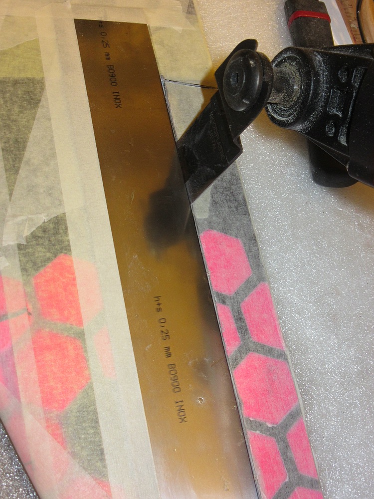

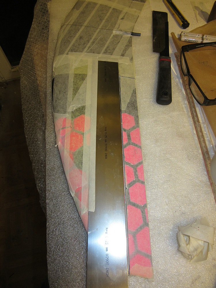

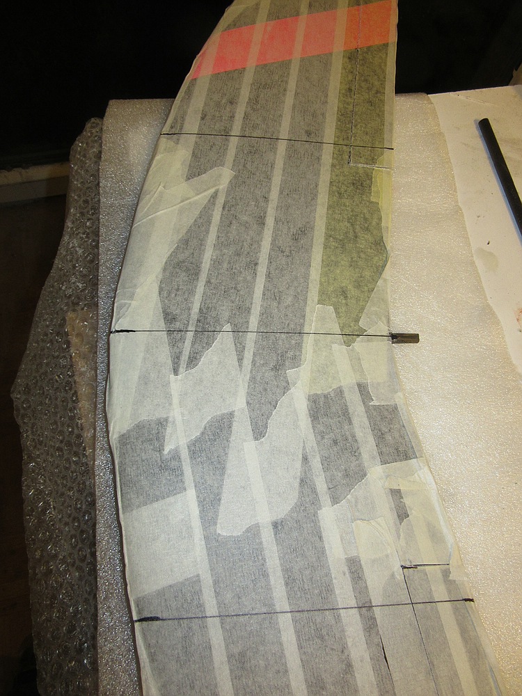

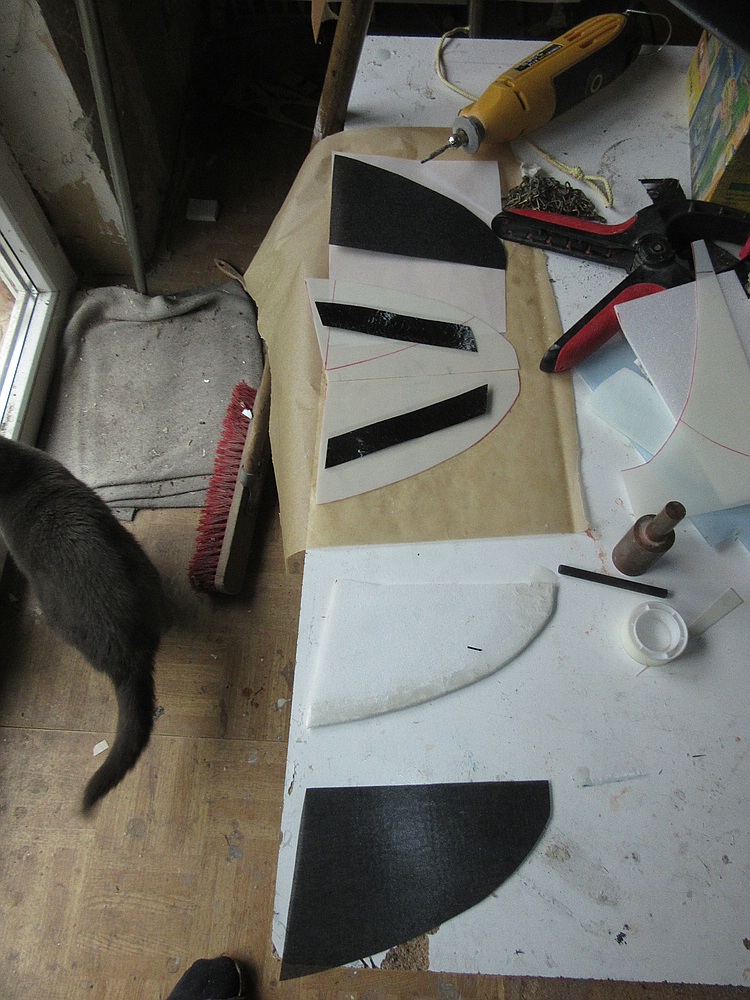

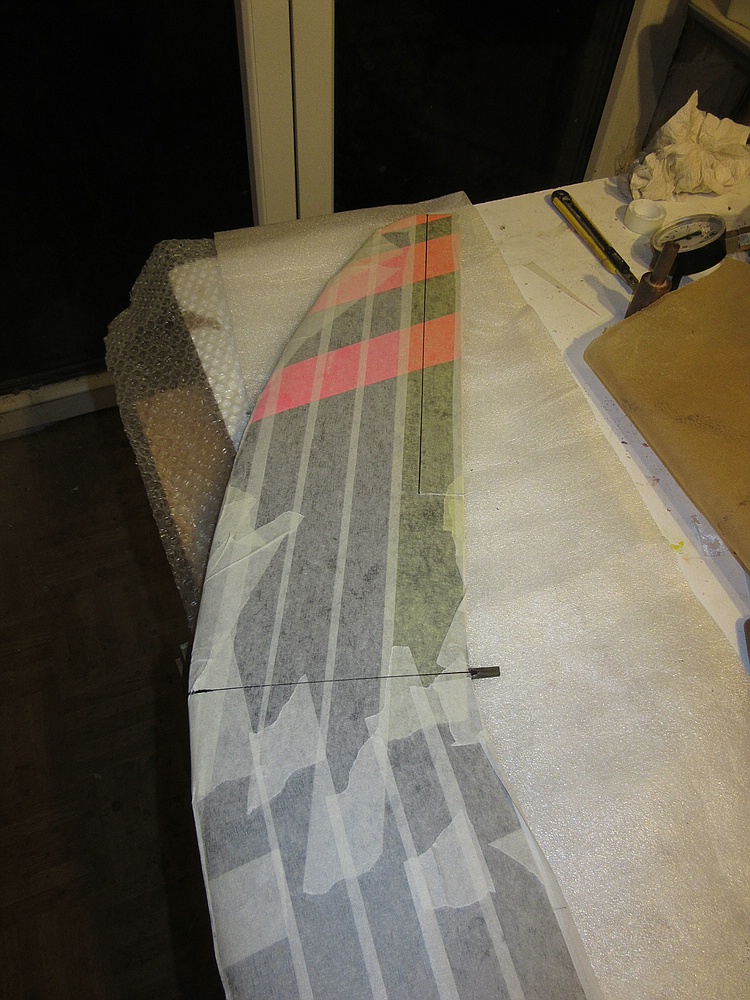

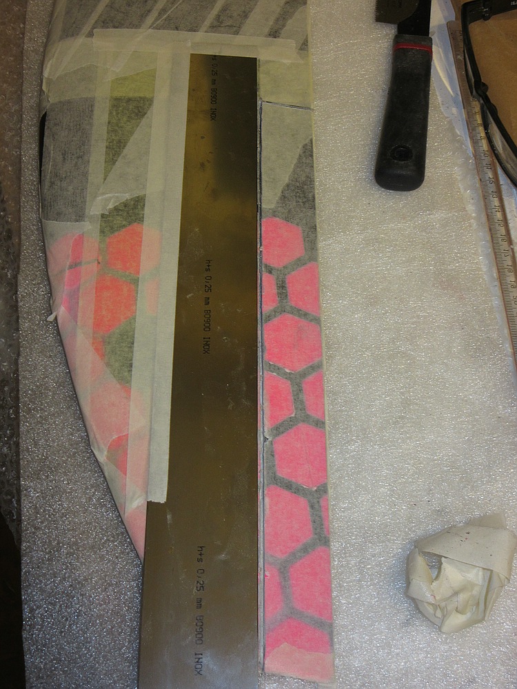

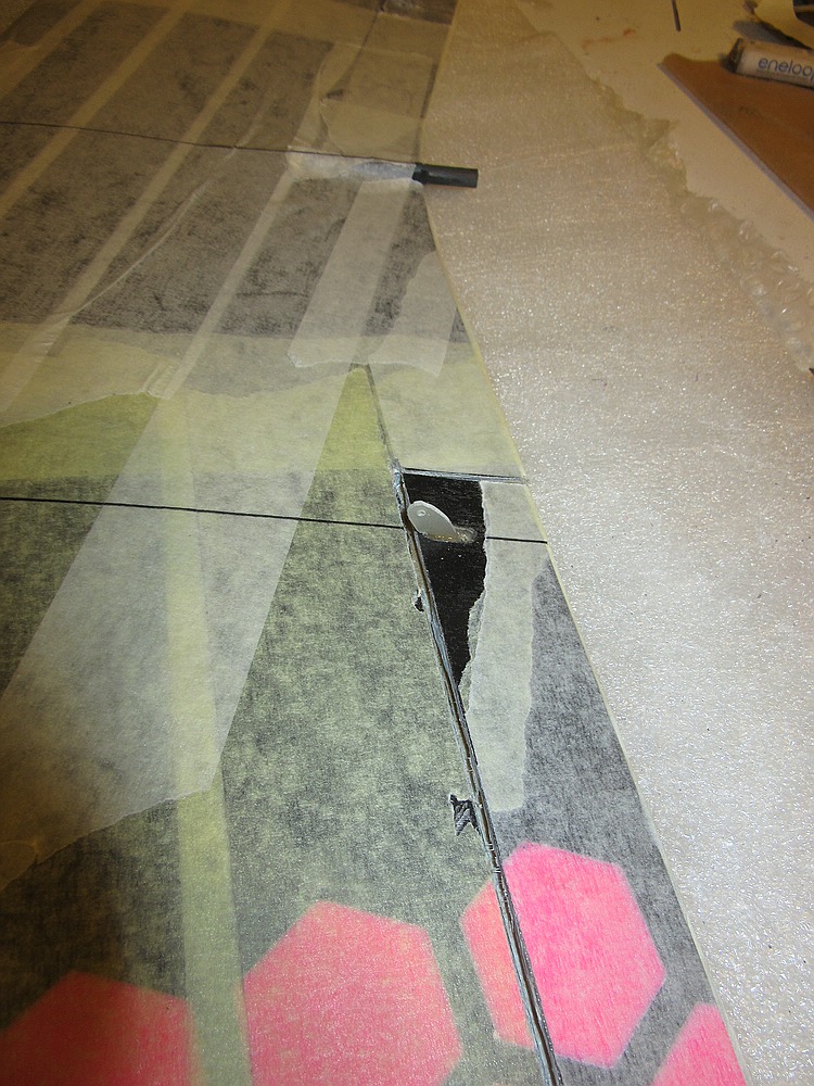

Für das frei schneiden der Ruder und den RC-Einbau habe ich den Flügel komplett mit Kreppband abgeklebt und die Ruderform darauf angezeichnet.
Mit Feinsäge und Multimaster habe ich zunächst auf der Oberseite den Bewegungsbereich und die Ruderlängsspalte frei geschnitten:
Dann habe ich die Enden der Scharnierachse mit je einer kleinen Bohrung auf die Unterseite übertragen, die Scharnierlinie dort angezeichnet und mit der Feinsäge vorsichtig das Scharnierband frei gekratzt. Dabei wird das Ruder immer wieder mit gefühlvollem hin und her bewegen der Klappe und weiter kratzen gängig gemacht.
Die Position und der Verlauf der Anlenkungen wird auf dem Krepp auf Ober- und Unterseite aufgezeichnet und die Ruderhörner eingeklebt.
Bei der kleinen Pfeilung macht es noch keine Probleme dass die Anlenkungen nicht senkrecht zur Scharnierachse sondern parallel zur Flugrichtung verlaufen:
So sieht der Bow jetzt aus, aber heute gehe ich erst mal fliegen:
Sieht doch schon super aus
Wenn man MiniRock und Bow nebeneinander sieht ist das doch nen größerer Unterschied als ich gedacht hätte.
Dagegen ist der Bow ja echt klein.
