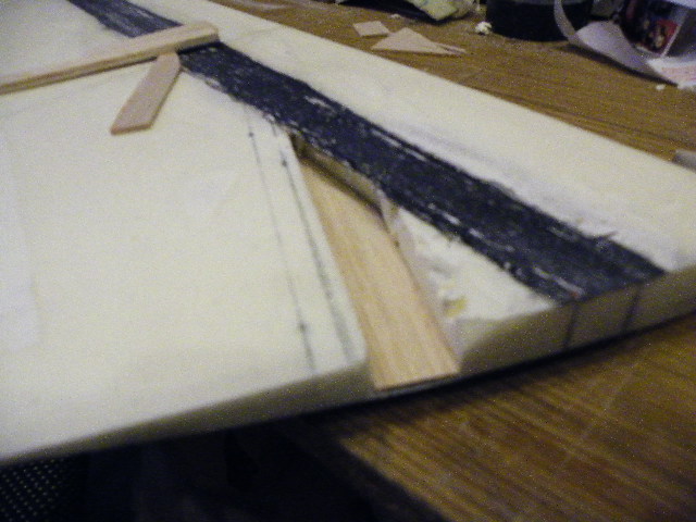

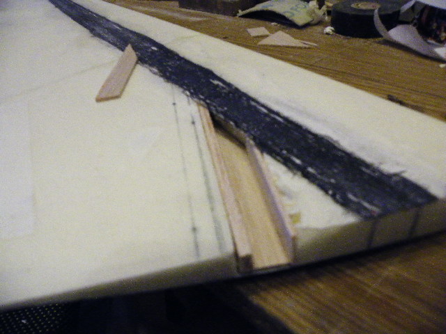

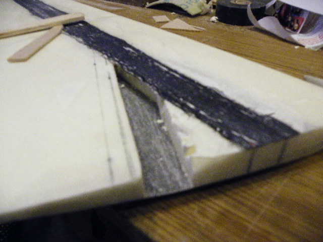

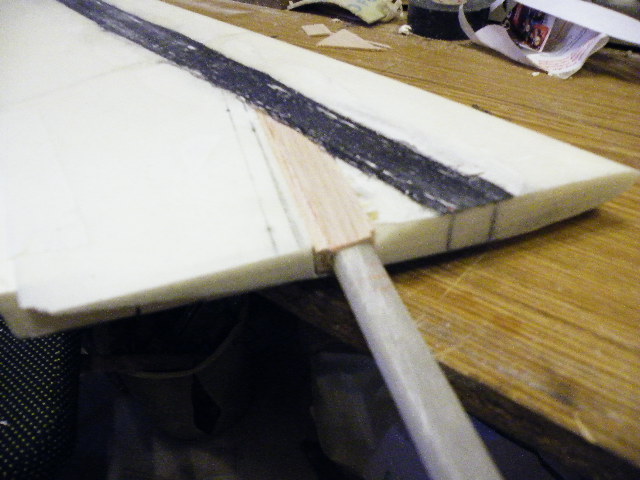

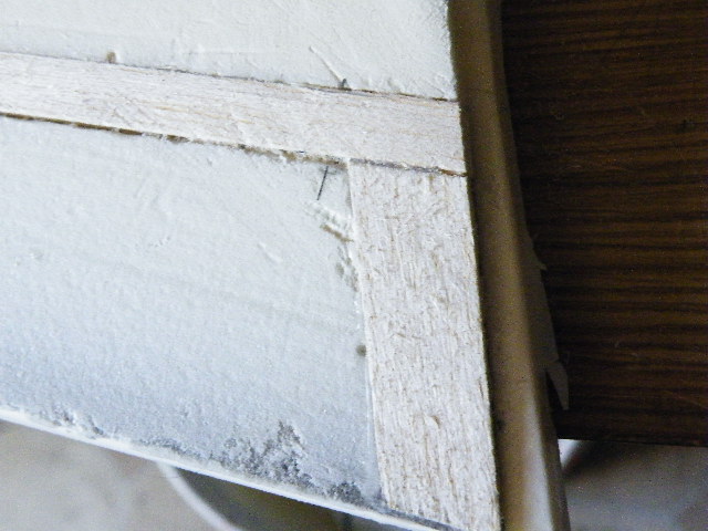

So Heute zeige ich auf den Bildern meine Ruderverkastung, Die hab ich aus 10mm Balsa angefertigt und am randbogen 12mm,
wen der Flügel komplett fertig ist dann werde ich genau in der Mitte Trennen. Und habe so Meine Ruder und Fläche verkastet.

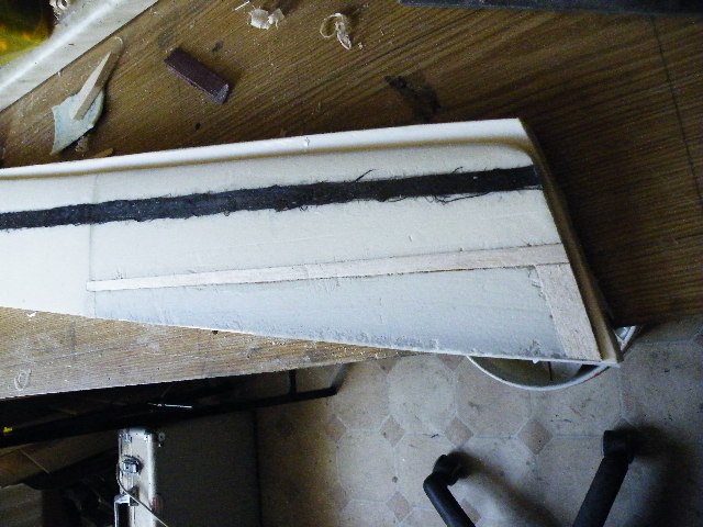

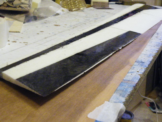

So die Zweite Fläche mit Hol Und den Ober und untergurten ist auch aus den Vakuum raus ,
dort habe ich auch die Ruderverkastung gemacht die nun Trocknet.

PaßtNorbert1 hat geschrieben:So Heute zeige ich auf den Bildern meine Ruderverkastung, Die hab ich aus 10mm Balsa angefertigt und am randbogen 12mm,

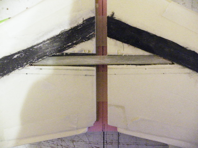

Hier mal meine Steckung so wie ich sie einbaue. Der Flügel liegt auf der Oberseite so dass ich von der Unterseite die Steckung einbauen kann. Das ganze hat 1,5 Grad V-Form. War eine Fummelei die Flächen auszurichten. Und die Steckung mittig einzubauen, das ganze wird mit 2mm Balsa nochmal Verkastet, damit habe ich bei anderen Streckungen gute Erfahrung gemacht. Einen Torsionsstift werde ich im Bereich der nasenleiste noch ein bauen. Heute geht’s weiter mit dem Verkleben.
- So wird die Steckung als A-Eingebaut
- DSCF4388.JPG (111.91 KiB) 4326 mal betrachtet
- Steckung in beiden Flügeln ausgerichtet mit Steckungshülse
- DSCF4389.JPG (112.14 KiB) 4326 mal betrachtet
- Der Schlitz für die Steckung
- DSCF4387.JPG (109.47 KiB) 4326 mal betrachtet
- rechte und linke seite mit Balsa
- DSCF4385.JPG (112.48 KiB) 4326 mal betrachtet
- Unterseite mit Balsa
- DSCF4386.JPG (111.27 KiB) 4326 mal betrachtet
- Steckung verkastet
- DSCF4384.JPG (104.47 KiB) 4326 mal betrachtet

Re: Horten Aris Mini - Schaumhorten
Halllo Norbert,
bei dieser Art der Steckungsausführung ist der Anschlusses an den Holm extrem wichtig. Fast die ganzen Holmkräfte werden an dieser Stelle aus den Holmgurten über das Steckungsrohr in den Steckungsstab geleitet. Das Steckungsrohrs sollte formschlüssig in den Holm einbinden und/oder die Kräfte über Gewebezulagen oben und unten über die Schwachstelle am Anschluß hinweg übertragen werden. So wie es auf den Bildern aussieht hast Du die letztgenannte Variante gebaut und da Kohlegewebe eingelegt, das ist wichtig und richtig!
Ich wollte es hier nur noch mal extra schreiben weil Du es jetzt nicht extra dazu geschrieben hast
Also ich habe Oben ja ein Dreieck mit Cfk aufgelegt , ok das habe ich nicht geschrieben weil ja aus den Vorherigen Bildern ersichtlich war , Wen die Steckung eingebaut ist kommt ja von unten auch noch ein Cfk Dreieck mit Anbindung zum Holm drauf auch geht die Steckung im Hinteren teil ca.1 cm unter das Cfk Gewebe und bis zum Gfk Holm drunter , So habe ich die Steckung bei Marumba auch gemacht.

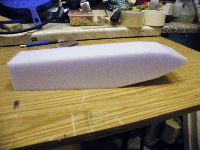

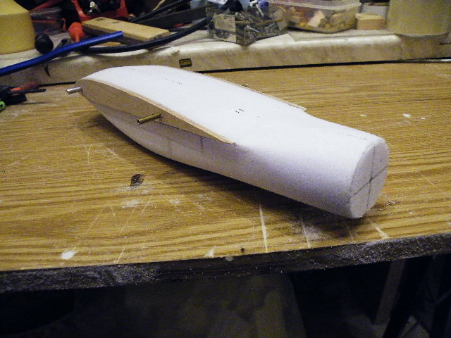

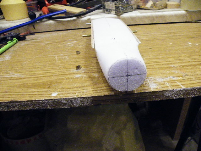

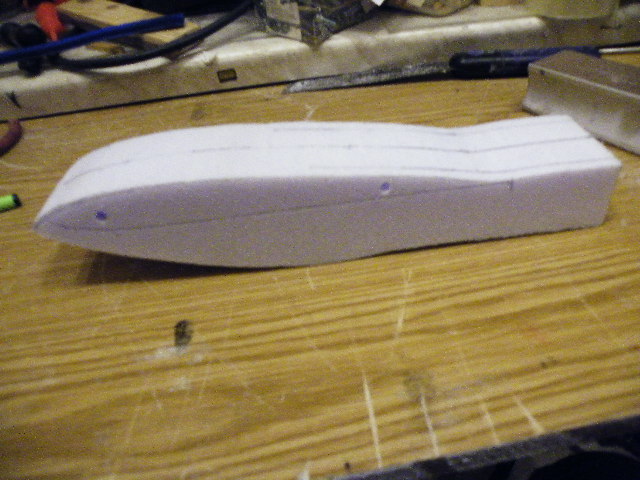

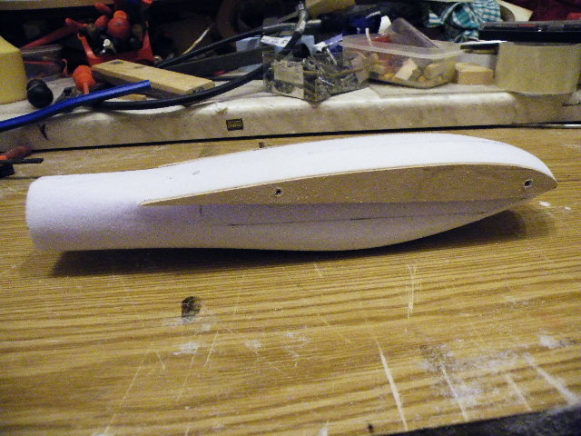

Heute war ich mir nicht schlüssig habe einfach einen Block Styrodur genommen und alles das was mir nicht gefiel weggeschliffen,
entstanden ist ein Rumpf, den muss ich nun mit Gfk schlauch noch überziehen.
wenn der Rumpf jetzt 70mm breit ist, was baust du da hinten ein ? 2,5kw Triebwerk
Hi BerndBernd H hat geschrieben:Servus
Der Rumpf Ist mit Rippen 70mm Breit .Das hinten ist 42 x 40 mm etwas Oval , das sollte so
man weis ja nie was ich da reinmachen vieleicht einen Impeller
Nobert

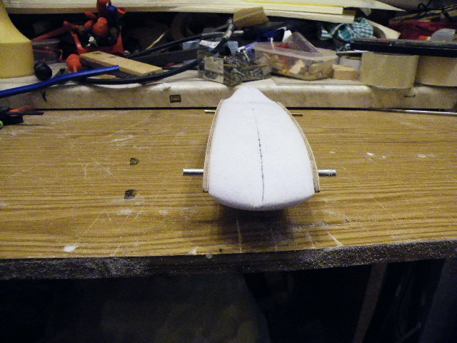

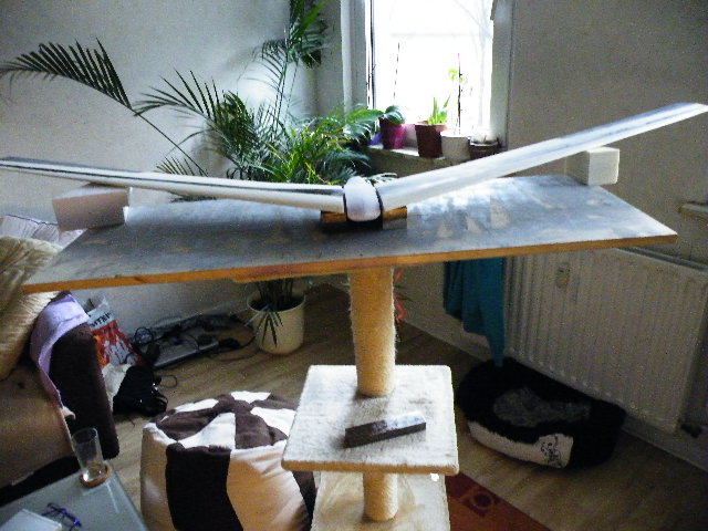

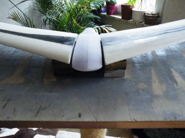

Nur mal so Zusammengelegt damit man sieht wie es mit dem Rumpf aussieht, aber die V-Form stimmt nicht also nicht daran stören. Find sieht Knuffig aus.
- DSCF4401.JPG (117.44 KiB) 4259 mal betrachtet
- DSCF4402.JPG (117.13 KiB) 4259 mal betrachtet
Ich als Dein Kater würde ja mal zusehen das das Gedöns von meiem Kratzbaum kommt
Sieht doch gut aus !
Ich kenne den Kater und ich glaube nicht dass der noch viel Lust hat so hoch zu klettern, außerdem glaub ich dass der auch denkt das Vögelchen sieht gut aus da obenBernd H hat geschrieben:Ich als Dein Kater würde ja mal zusehen das das Gedöns von meiem Kratzbaum kommt![]()
Hi Ihr beiden
Ja Uwe da hast du recht der geht nicht mehr auf die obere Plattform nur noch auf die mittel eben,
Danke für die Komplimente, bemühe mich weiter.

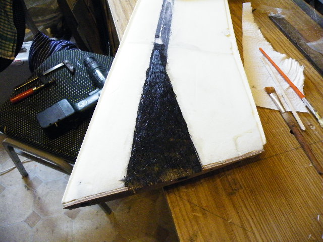

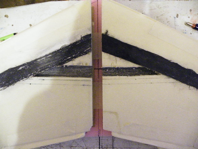

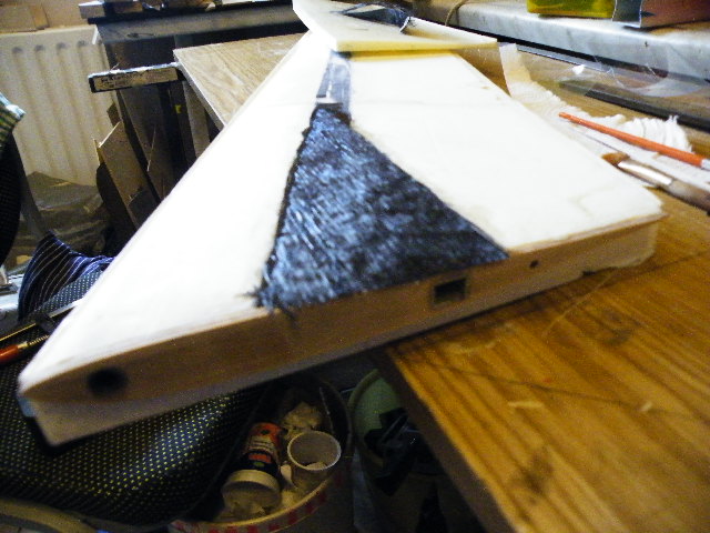

Hier als Nachtrag nach dem die Steckung und der Torsionsstift eingeklebt worden sind habe ich heute die Obergurte
aus Cfk Unidirektional als Dreieck laminiert zur Verstärkung und Anbindung zum Hauptholm.
End rippe aus 3mm Hartem Balsa ist auch verleimt.
