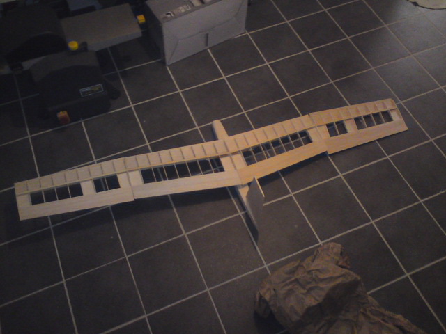

Re: Thermikbrett - oder meine erste Eigenkonstruktion!
Hi Jungs,
hier nochmal für Bernd ein Bild vom ganzen Flieger. :)
Jetzt geht dann ans Kabel einziehen und vorne Beplanken. Dann kann ich vorne schleifen das ich die Leiste hinkleben kann um die Nase zu schleifen und dann kann verklebt und bespannt werden. :thumbup:

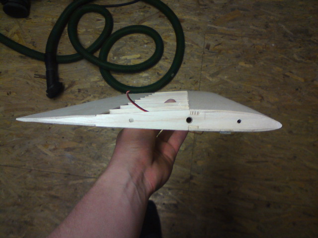

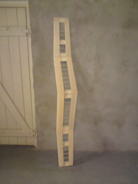

Nachdem ich die Kabel eingezogen habe, konnte ich heute die Nasenbeplankung und Nasenleiste ankleben. :wink:

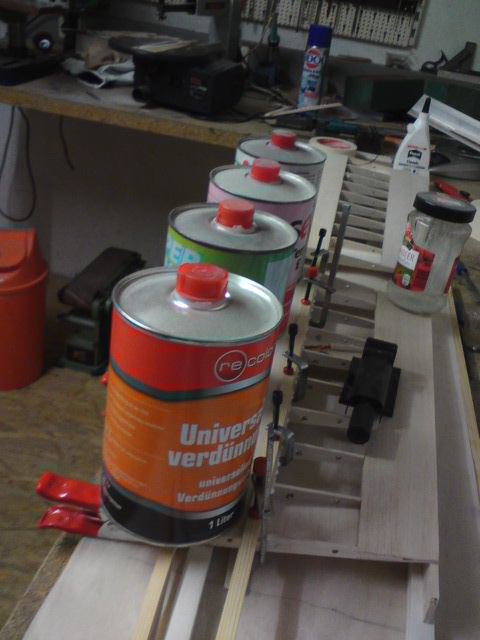

Hallo Jungs,
habe heute die Nasenleiste verschliffen, auch habe ich mir erneut Schablonen gemacht um auch die Endleiste sauber zu verschleifen.
Nachdem ganzen schleifen sah das ganze dann so aus:
Auch habe ich gerade die Nasenbeplankung der Außenflächen aufgebraucht, aber davor noch die Kabel eingezogen. :thumbup:
Sieht ein bisschen wild aus, aber die Schränkung muss ja weiterhin im Flügelbleiben. :)
Schon langsam ist ein Ende in Sicht. :mrgreen:

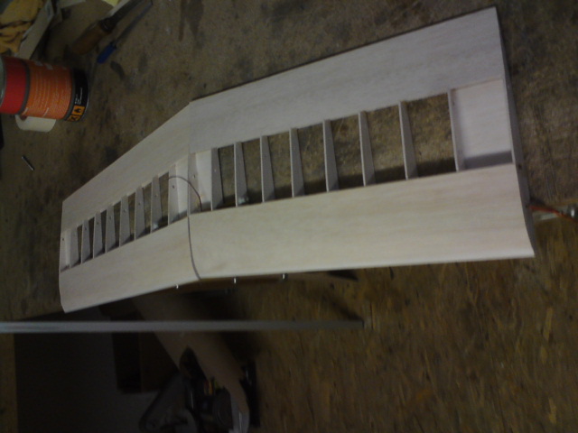

Ging die letzten Tage ein wenig weiter. :wink:
Jetzt gehts als nächstes dann weiter die Randbögen zu machen und die restlichen Abdeckungen drauf kleben. :)

So, da seit Sonntag mein Internet nicht mehr funktioniert hat :evil: ging am Thermikbrett dann doch einiges weiter. Die obere Beplankung wurde noch fertig gemacht, Randbögen angeklebt und verschliffen und die Holme wurden jetzt noch von außen verkastet. Morgen will ich noch die Ruder raustrennen und verkasten und dann kann auch schon bespannt werden. :thumbup:

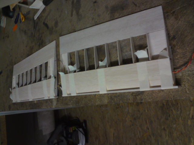

So, Ruder sind ausgeschnitten und verkastet. Nun wird der Flügel noch gespachtelt und dann kann schon bespannt werden. :thumbup:

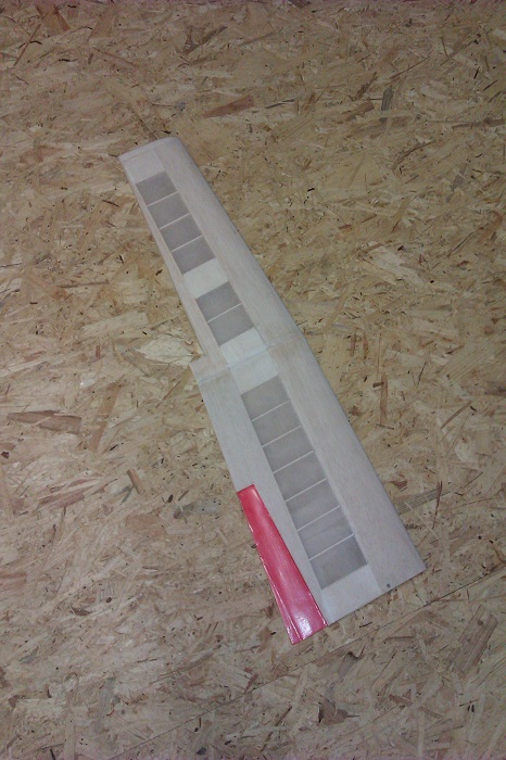

Hier ein Bilder von der fertig bespannten Fläche und Höhnruder.

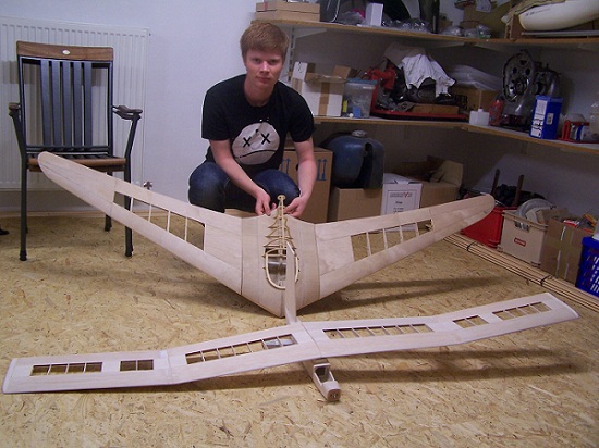

ich bin schon auf das Gewicht gespannt wenn ich ihn fertig habe und ehrlich gesagt fürchte ich mich ein wenig davor. :roll:
Ein Rohbaubild habe ich natürlich gemacht, sogar mit der Horten XII und ich zeig es euch auch gerne. :thumbup:
Sogar ich bin noch mit drauf. :D Aber natürlich nicht mal im Ansatz so schön wie die beiden Ungeschwänzten. :oops:
