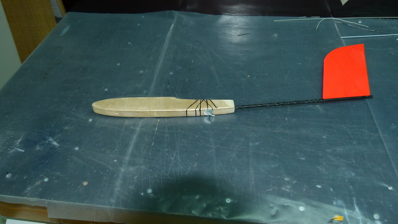

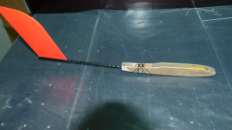

Der 2te Rumpf,ein reiner Seglerumpf den ich für ein anderes projekt erstellt hatte das während der umbauPhase verstorben ist hat sich heute Morgen als zu kurz für die gepfeilten Flügel herausgestellt. Ohne zusatzblei ist der Schwerpunkt nicht zu erreichen. Da werd ich mich die tage noch beschäftigen.
Re: Ein Cfk Nuri wird Gebaut ein oder der Hybride
Servus Bernd,
soweit ich aber weis sollte doch der Rumpf eines Brettes so kurz wie nur möglich sein?! :roll: Deshalb hab ich ja den von meinem Brettle auch nur so lange gemacht das die Blätter vom Prop nach hinten klappen können. Ist auch der Grund wieso ich 100g Blei spazieren fahre (fliegen kommt heute hoffentlich :lol: )
Jawoll maxi so ist das auch vollkommen richtig! das mit dem vorne kurzen und wenig flächigen/voluminösen rumpf gilt wohl für alle segler wenns um leistug geht.
bei nuris beinflusst das das schieben auch noch nicht vorteihaft was vorne an seitenfläche hingebaut wird.
Aber...
Also so wenig rumpf vorne wie möglich macht vor allem beim schibeverhalten nicht noch negetive effekte! Die müssen dann irgenwie wieder ausgeglichen werden größere winglets oder führungsflosse. Am fertigen nuri geht meist dann nicht viele mehr. Wingelts und seitenflossen beinflussen aber mit mehr wiederstend was wiederum beim selben anstellwinkel weniger auftrieb zur folge hat, der flieger is langsamer und sinkt schneller.
Mehr gewicht macht aber im thermikverhalten auch ein gößeres sinken.
Der seglerumpf ist konstruieret das vor dem schwerpunkt gerade mal die akkus platz haben also so wenig setiliche fläche wie möglich.
Das ganze ist immer ein kompromiss und versuch macht halt kluch! Mit den seglerumpf kann ich mir bei leichten Akkuauslegung deutlich über 200gr gegenüber dem Motorumpf einsparen. Das will ich dann auch so leicht wie möglich Testen!
Das der nurflügel mit reltiv hoher streckung geringen Profiltiefen und dünnen profil keiene wunder erbringen kann ist mir schon soweit klar.
Mit dem vorne viel zu lagen und zu voluminösen motorrumpf , der Rumpf ist vorne komplett leer bis auf regler und motor. der akku liegt komplett unter der Fläche ist das auch nicht ideal. Aber für Rumpf ist auch als versuchsrumpf für verschidene Flächengeometrien geplant gewesen und hinten eher wie ein eierschale gebaut.
Das ich mit dem Akku so weit hinter muß war nicht so geplant es ist halt so gekommen. :roll: Dei bauweise mit dem Segeltuch als Oberfläche hat deutlich weniger gewicht an den flächen hinten gebracht als eine Lage cfk hinten als oberfläche! Der gewichst unteschied ist heir ca 100gr weniger je m² weil die verklebung des materials nur mindesmengen an Epoxi erfordert da wird einfach fast nichts weggesaugt.
Wenn ich mit den ungepfeilten flächen ebenfalls viel luft im Rumpf vorne habe werd ich wohl eien kürzeren bauen mit weniger seitenfläche da auch hier noch 15mm in der höhe eingespart weden können.

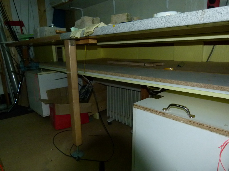

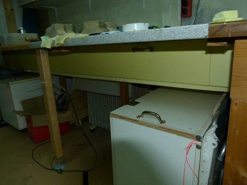

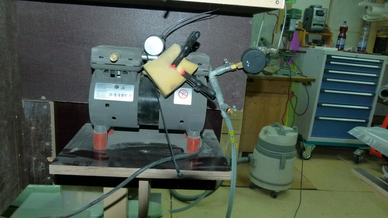

Das bild vom Schalldämpfer an der Vakuumpumpe billg und Wirkungsvoll
geschlossen! <br /><br />Der elektrische ölradiator macht bei  voll aufgdrehtem Thermostaten immerhin 64° in der Box gemessen am letzten ende!
geschlossen!
die neue themperbox offen  da haben auch 2 2,7m Tragflächen platz

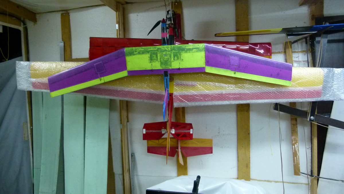

Hallo Bernd

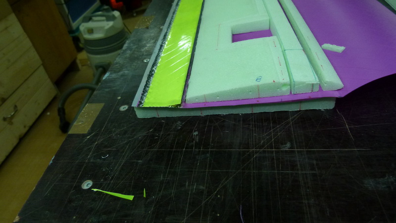

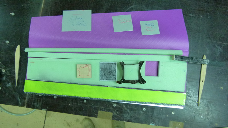

was ist das den das blau/lila um den Flügel Folie? erzähle doch mal was zu lagenaufbau ? was ist das gelbe an den rudern :?: :?: :?:
Das ist ein Mylar beschichtetes Dacrontuch 180gr/m2
Die reste ca 7m² sind mir beim aufrämen untergekommen. Ein klebeversuch an einem nicht so schönen leitwerkszuschnitthat gezwiegt, das das material mehr Stabiltät bringst als eine Lage 160gr kohle diagonal. Das Material wurde früher im Surfsegelbau eingestezt jetzt noch teilweise an Manntragenden Drachen und ist aüsserst Robust.
es ist nur sehr wenig Harz zum verkleben notwendig!
Nachteil es legt sich nicht um rundungen wie leitwerksenden oder flugelspitzen wenns 2 mal Rund wird ist sense, dann werdens wellen.
Die Oberfläche wird auf styrodur gut griffest, es lassen sich aber schon Dellen reindrücken, es bricht aber nichts und die stabiltät der flächen belibt erhalten.
An den Tragflächen steze ich das Dacrom Mylar laminat Diagonal ein.
Ansonten ist das zeug auch Acetonfest und somit hervorragend zu reinigen.
An der nasenleiste falze ich das material leicht dann bildet sich eine saubere Flügelnase aus wenn man das material vorm Pressen etwas Spannt.
An der schönheit... des endergebnisses arbeite ich noch ich hab ja noch 3 flügelteile zu machen :lol:
Der nachteil ist das vorher alles passen muß am Schaumkern man hat auch heir keiene Schleiflage wie holz furnier wo man unebenheien ausgleichen kann.
Die gesamte fläche bis auf das ruder wird muss nass in nass gearbeitet wernden und alles in einem Zug eingestezt werden. Da es durchscheinend ist sieht man hinterher jeden strich den man auf dem schaum gemacht hat und auch jedes mattenschnipselchen sowie zb die microballons die ich im harz verwende um unebenheiten wie die mattenstrucktur zu füllen. Ich vermute das die microballons zur oberflächenhärte unter dem segeltuch beitragen, weil die Poren vom Schaum gefüllt werden.
Insgesamt ist das Material für Tragflächen mit geraden Vorderkanten durchaus brauchbar .
Man kann schon sagen das ist ein geglückter versuch. Auch die Servokastendeckel die ins nasse laminat mit eingestezt werden schließen dann wieder Aerodynamisch sauber.
Bei der ersten fläche hatte ich gleich mal das Problem die kante des vorgefertigten deckels zu finden um ihn am fertigen flügel wiederauszuschneiden. Da ist dann alles schwarz in schwarz. Der gedanke das da bestimmt die umrisse des Deckels als kante zu sehen sind ging nicht auf deswegen die wieße kennzeichnung der deckel auf den letzen fotos. Irgend was Muß ich mir noch einfallen lassen, das der Deckel auch geradeliegen belibt während des verschließens der Oberfläche.
Bei der Bauweise verteste ich gerade meien Reste :lol:
Nach dem ich bei den ersten 2 Flügen mangels Wissen wie ich die Klappen stellen muß zum Landen eher Unsanft auf den Boden aufgeschlagen bin. Bei der 1ten landung mit überschlag aufs Leitwerk bei der 2ten bin ich mit einer Fläche bevor der Rumpf bodenkontakt hatte an eienm gefrorenen Maulwurf hügel hängen gebliben und das recht Flott,
und kein schaden zu erkkenen ist geht die Bauweise voll auf. Schön ist halt noch anderst. Ich hab ja noch was zum Üben heir :lol:
Insgesamt bin ich nicht unzfrieden , bei dem bis jetzt bestehenden Flieger ist mir jeder versuch incl der gewinkelten Pfeilungs Steckung und der Aerodymischen auslegung
positiv Ausgegangen. Nicht so ganz nach Lehrbuch zu Arbeiten hat sich schonmal bei den Drachen bewährt, wobei ich "komplizietre" Arbeitsweisen nich wirklich scheue :lol:

Verglichsflüge!
In den letzetn 2 Stunden bis Dunkelheit fanden vergleichsflüge zwischen den beiden Nuris statt!
vorne Hybryde 1020gr und hinten Holiday 1170gr
Beide Nuris wurden heute Morgen bei ruhigen bedingungen auf das Höchstmögliche Ca eigestellt so das das Nuritypische periodische Nicken gerde nicht entsteht.
Beide Nuris wurden 6 mal im Wechsel auf 200m höhe gebracht und mehr oder weniger im Ostwind Geparkt , also so wenige manöver wie möglich.
Ich hab dann einfach die Flugzeiten notiert und zusammengerechnet.
Holiday 32 minuten Hybryde 94 minuten. :D
fazit so schlecht kann meine Hobby Aaerodynamik auslegung nicht sein!
Intressant ist das sich der Hybryde deutlich langsamer fliegen lässt als der Holiday bei gutem sinken und beim flach wenden dann subjektiv auch noch weniger höhe verliert.
Auf eien Vergleichsflug mit den ungepfeilten Flächen vom Hybryden bin ich sehr gespannt.... wenn denn die Servos mal eintrudeln.

Jetz gehts los, der Hybride entsteht einteilig 280er Kohlebiaxial auf Sicht. Noch das Balsa vorbereiten und heute Nachmittag dann alles zambaatzen!!
