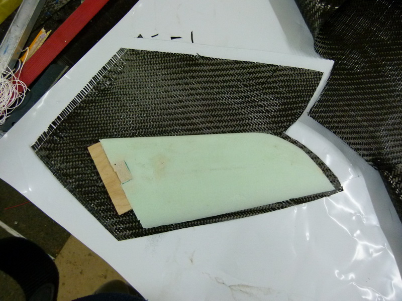

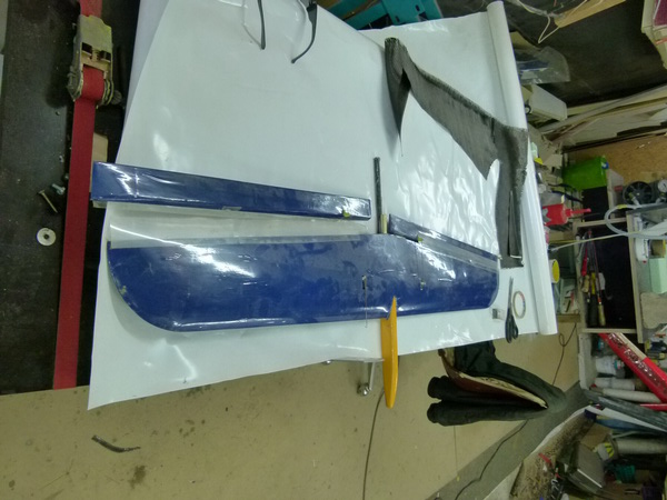

Beplankung 1 lage cfk leinen 160 gr vakuumgepresst.

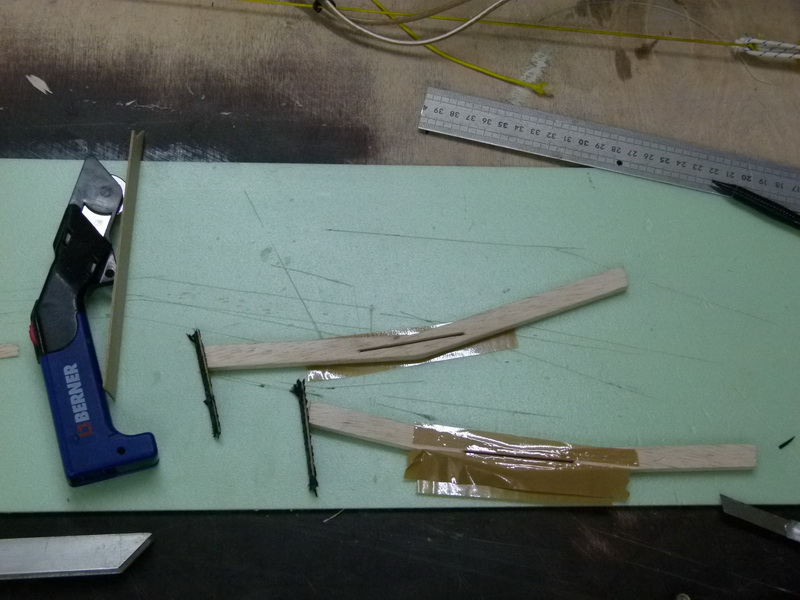

Wo ich auf eure hilfe angewiesen bin, der Klappenspalt an den flächen hat wieder mal 4mm dicke :roll: was mach ich da am besten das das eine saubere stabile lösung wird !

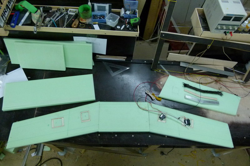

Erst mal erste bilder!

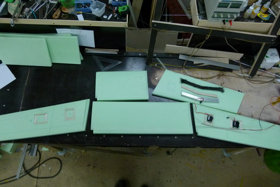

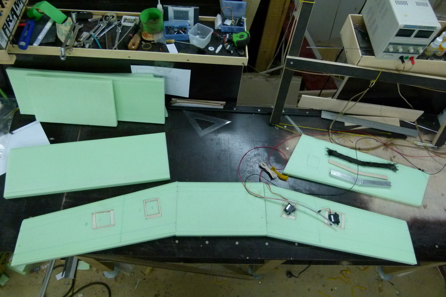

Breites Mittelteil mit aussen flächen.<br />anstatt der kabel wird ein schlauch als kanal eingearbeitet.<br />Oben sieht man die steckungen in 2 vorberitungsstufen uns die form in der sie laminiert werden.

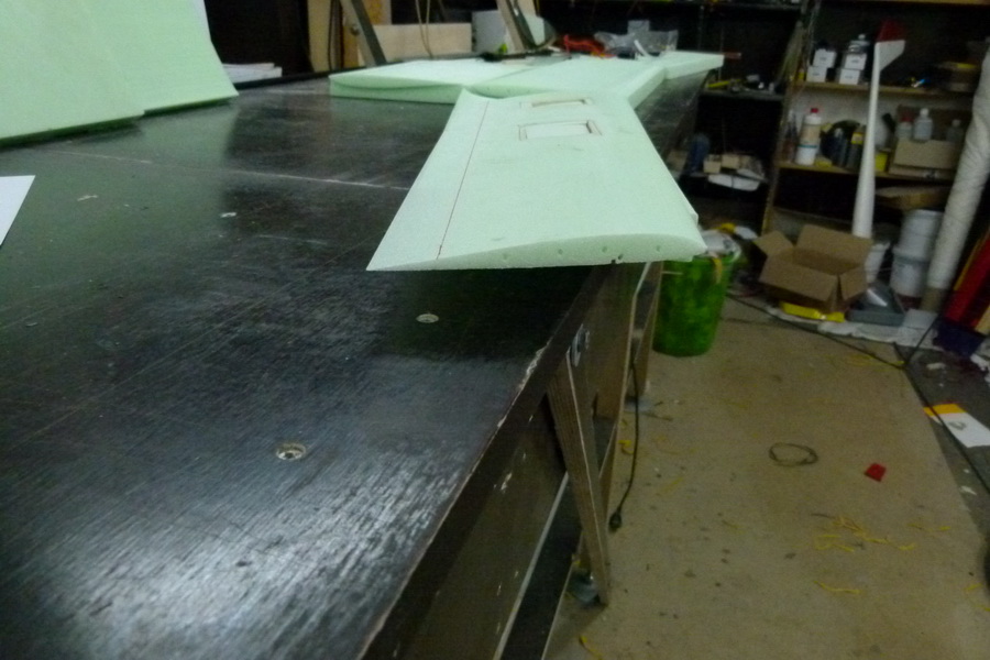

so sieht das ganze mit dem schmalen mittelteil aus.<br />Auf die aussflügelbreite ist die klappe bei ca 1/3 geteilt Hier ist eine wölbklappe die die im hochauftriebsbreich  den Anstellwinkel um knapp1,5 grad verringert, das verhindert strömungsabrisse beim tehrmikfliegen.<br />Butterfly geht durch die klappenteilung auch.
Hier sieht ma wie dünn das profil doch ist in den klappen ist nicht mehr viel material.

Das Problem das du mit den Klappenspalten hast habe ich aber nicht so ganz verstanden. Aber helfen kann ich dir da wohl eh nicht, ich bin da ein Anhänger von Tesa oder einfach Silikon ohne sonstige Zusätze wie Dichtlippen oä...

So entsand unter anderm auch die Dreiteilung der Flächen. Prinzipiell kann man auch die aussflügel alleine Fliegen was einen sehr quirligen Nuri ergibt.
Das Mittelteil wird komplett ohne Klappen gebaut 4 servos sind Reichlich für so eien relativ kleines Modell. Mit 2 gehts wahrscheinlich auch das werden die testflüge zeigen!

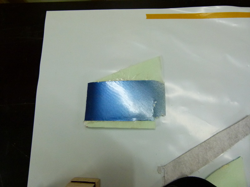

@ chris es gaht drum das das ruder über die ganze breite an der dicksten stelle 4 mm dick sind.. einen kasten werd ich da wohl nicht mehr bauen können
irgendwie eingermaßen ansehnlich solls halt werden .
Klappen spalte verschließe ich auch mit 20my mylar oer bei langasamen sogar mit bügelfolie

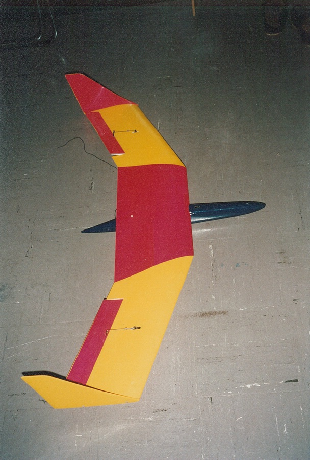

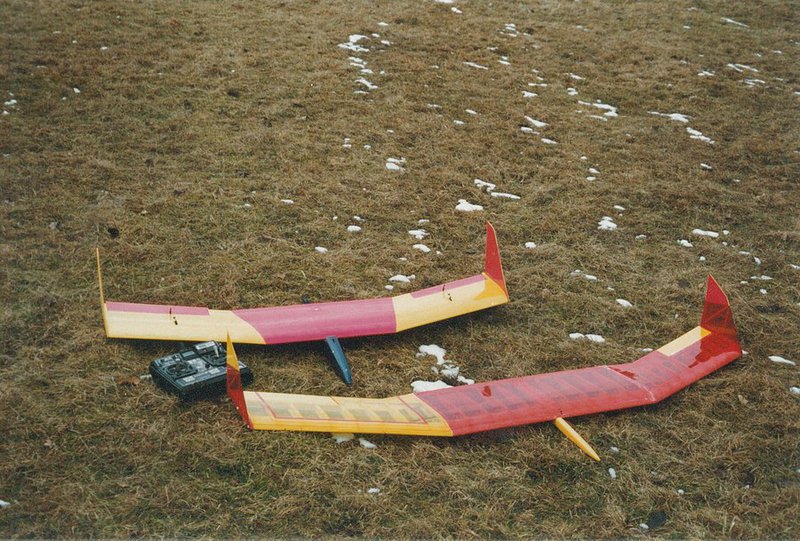

Die Form hab ich 1995 auch schon gebaut. Der kleinere mit den viel zu großen Winglets lebt noch, ist aber im Moment abgerüstet.

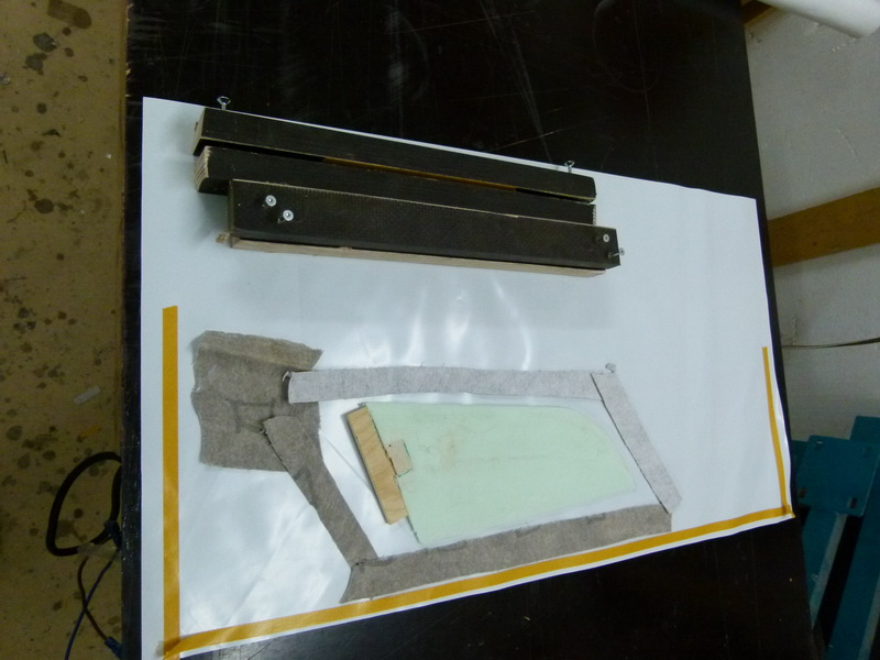

Ich werde die Methode Patric Osmosis anwenden , allerdings wieder beidseitig gleichzeitig Laminieren. Durch die feste Verbindung vorne an der Flügelnase der Abdeckfolie,
auf die das Oberflächenlaminat aufgteragen wird, kompliziert sich das etwas , ich hab ja 4 Flügelteileund eiene Seitenflosse zum testen wie ich das am besten hinbekomm.

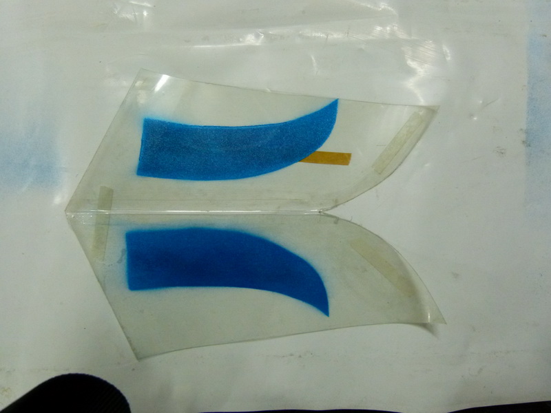

Der derzeitige Überlegungsstand sieht so aus das ich die Deckfolie in einer Gegenformhälfte fixiere. Bernd Forscht! :P
Der Klappenspalt wird ein \_/ spalt derEinfachheit halber. Wiel ich der meinung bin das ich so das Profil genauer hinbekomm.

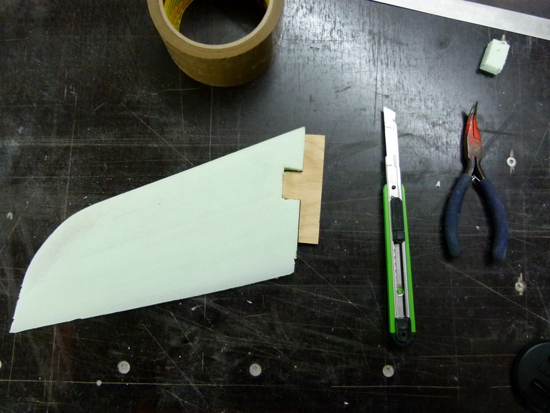

Bautechnisch sind entstanden 6 Anschluß rippen aus 4mm Sperrholz denn ich habe mich für die Magneten flächensichreungs version entschieden. Das habe ich an 2rippen auch getestet. Hoffentlich bekomme ich die Flächenteile dann auch noch auseinander. 2 neodymmagneten mit 10x 6x2,5mm "einfach" auseianderziehen geht fast nicht ..sollet also in der Luft halten.
Die Schablonen für den Schnitt des Leitwerks wurden gefertigt. Und ich plane als motorspant das montage kreuz aus alu zu nehem, hat das scho mal jemand gemacht?
Gibte es gründe dagegen mein dafür ist halt das der auf anhieb perfekt für den Motor passt, und somit volle kühlung gewärleistet ist.

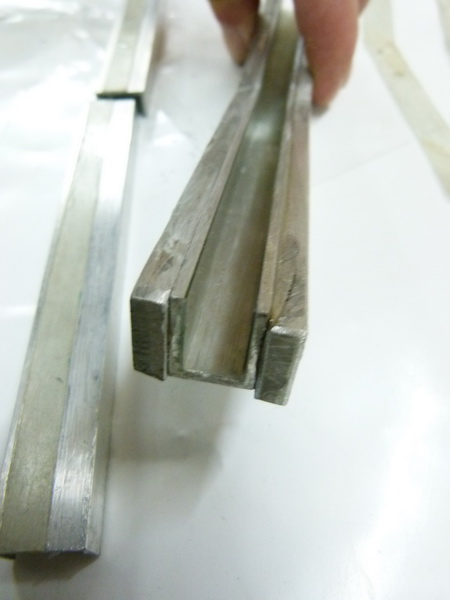

also ich hatte mal so ein Alu winkel von den Küstenfliegern für einen 1,2 meter Nuri den habe ich dan mir in GFK gebaut , der Alu winkel (gebogen) war mir zu weich
Norbert :mrgreen:
Re: Ein Cfk Nuri wird Gebaut ein oder der Hybride
Servus Norbert
da hast du was falsch Verstanden.... in dem gebogenene aluwinkel hättest du die steckung laminieren sollen :mrgreen:
So tu ich das jedenfalls :lol:

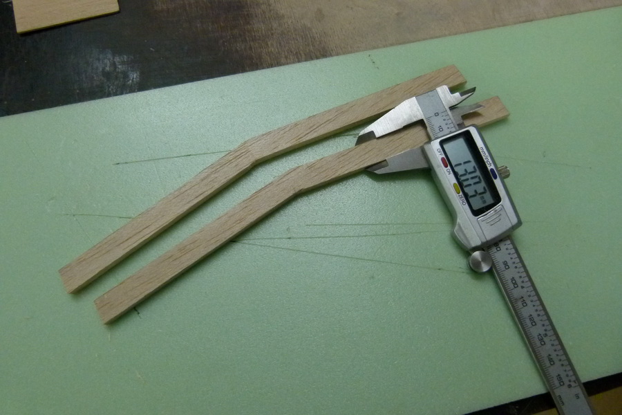

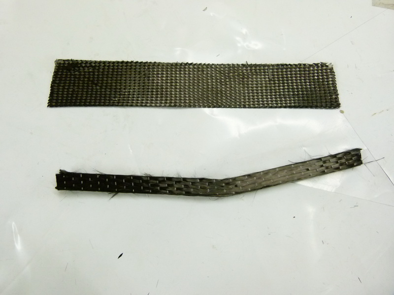

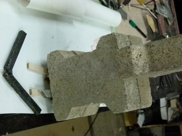

gewinkelte Steckungen ....

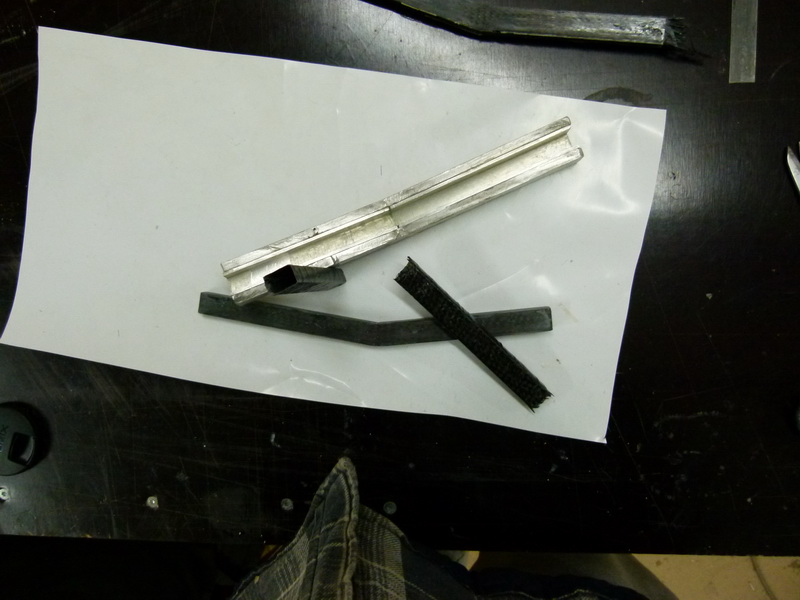

Iregendwie bin ich nicht in der lage die gewinkelten Steckungen zu laminieren, 2 fehlversuche habe ich schon , der dritte folgt heute Abend wenn ich mir eien neue Form geabut habe. Beim entformen der sten seckeung habe ich meine aluwinkelform zerstört. Die ergebnisse sind zwar mehr als stabil genug, und mit 23gr doch schon leicht!
Aber weder schön noch kann ich auf den Steckungen die holmtaschen fertigen.
Ich habe ja schon 4 kant Steckungen in Aluschinen erfolgreich laminiert, aber nochh keine 15° gewinkelten die auch die volle trosionslast halten sollen mit balsa Kern wegen des gewichtes.
Das übe ich jetzt so lange bis es klappt. :roll: Da bin ich Stur und mächtig geduldig!
Fotos vom murks Folgen.

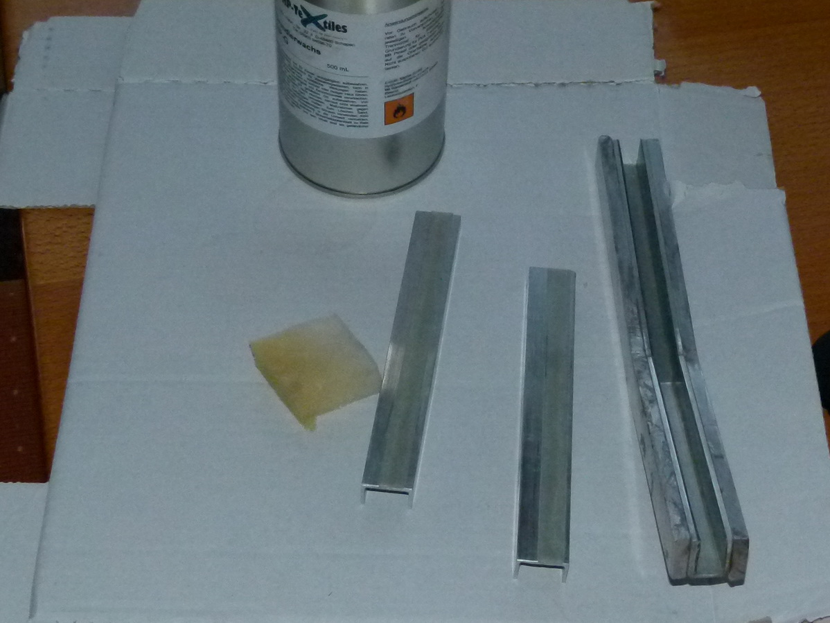

Ich habe mir einen neue Form für die Steckung gebastelt, und bin gerade beim Trenn wachs auftragen.
Dies mal habe ich die Form etwas verstärkt . :P
Eine der missglückten Steckungen habe ich in meiner werkastatt einem Belastungstest unterzogen, bei ungefähr 45 kg gings mit verbiegen und verwinden los,bruch bei knapp 70 kg
bruch. Also vollkommen überdimensioniert für die aussenteile mit 500mm spannweite. Die nächsten beiden werden doch leicher gebaut.
Ein foto von der gebrochen steckung folgt. Je nach dem ob mein rechtes Knie begehbar ist, werde ich Heute noch oder Morgen die erste Steckung laminiren.
Nach dem ich die Steckungstaschen auf den Steckungen fertigen will, geht einfach nichts Vorwärts ohne die Steckungen. :roll:
Mit 6 mal Wachsen und ein mal trennlack bekomme ich die Steckung hoffentlich Sauber aus der Form.

Den hab ich aus der Ecke gekramt  und werde ihn heute abend mal wieder in eien flugfertigen zusatand bringen, wegen dem Hangspaß. Der Chinasegler war einfach zu langsam für den Wind.

bei den Steckungen geht es wieter!+
die Zweite wurde erfolgriech laminiert und Entformt, sie ist sehr maßgenau allerdings mit kleien Öberflächenfehlern die hab ich gespachtelt und wieder maßgenau Verschliffen,
schließlich sollen die Steckungstaschen ja auf den Steckungen laminiert werden. So erhoffe ich mir das ich eine eventuell gerochen Steckung nach laminieren kann.
Der Aufwand einen solch gewinkelte Steckung so herzustellen,das sie dann auch in die dünne Fläche passt , ist ein fach beträchtlich. Eine passgenaue gefräste Form würde es schon sehr vereinfachen. Die dritte wird jetzt dokumentiert.
Und weil ja niemand gerne liest folgen Bilder! Mit text :!: :lol:
Die zweite und erste Brauchbare Steckung!<br />Weniger Kohlefaser, 2 lagen diagonal 160er 1 lage unidirektional innen. Dafür etwas mehr Harz!  Verspachtelt und verschliffen 19 Gramm<br />40kg Zuglast am langen Schenkel aussen über den Knick flachligend abgefangen hat die auch ausgehalten. Die Tragflächenteile werd ich so bauen, das sie zusammengesteckt nicht an der selben Stelle auf der steckung belasten , ca 5mm Abstand zwischen den Enden der Holmtaschen sind gepalnt.
P1010172_Bildgröße ändern.JPG (181.96 KiB) 2594 mal betrachtet
Vorbereiten der Form!<br />Die Aluform wird allseitig mit Kunstoffolie 0,4mm ausgekleidet. Bevor Folie in die Form mit CA eingeklebt wird wird diese mit Trennwachs behandelt. Das lässt sich Kleben und genau da findet die trennung aus der Form wieder statt. die Folien lassen sich dann vom Formteil leicht lösen. Da sich die erste steckung eher nicht entformen ließ. habe ich das Alu Uprofil nachgemessen, das Profil hat oben 0,03mm untermaß .Die Entformung der 2ten Steckung war dann ein gezielter Hammerschlag auf den überstand aussehalb der Form, währen die Form am &quot;fuß&quot; in einen SchraubstocK eingespannt war.
Die Aluform wird allseitig mit Kunstoffolie 0,4mm ausgekleidet. Bevor Folie in die Form mit CA eingeklebt wird wird diese mit Trennwachs behandelt. Das lässt sich Kleben und genau da findet die trennung aus der Form wieder statt. die Folien lassen sich dann vom Formteil leicht lösen. Da sich die erste steckung eher nicht entformen ließ. habe ich das Alu Uprofil nachgemessen, das Profil hat oben 0,03mm untermaß .Die Entformung der 2ten Steckung war dann ein gezielter Hammerschlag auf den überstand aussehalb der Form, währen die Form am "fuß" in einen SchraubstocK eingespannt war.
P1010159_Bildgröße ändern.JPG (63.13 KiB) 2594 mal betrachtet
Während des mehfachen behandelns mit Trennwachs der Form richte ich die Steckung zum Laminieren her.<br />Hier die Zuschnitte des benötigten Schwarzen Goldes. Geschnitten wird das gewebe mit dem Rollmesser, das kann ich nur empfehlen die Schnitte werden vollkommen fransenfrei!  Die Rollklinge habe ich beriets seit 5 Jahren im Einsatzt!

in der 6mal gewachsten Form fehlt noch der Trennlack dann kann laminiert werden.<br />Das Wachs trage ich mit einem Feinschwamm auf, den lagere ich in eienr verschlossen Tüte,<br />an der Luft würde das Wachs im Schwamm geanuso schnell trockenen wie in der Form und der Schwamm wäre unbrauchbar.<br />Laminirt wird Morgen ich hab heut kein Bock mehr.

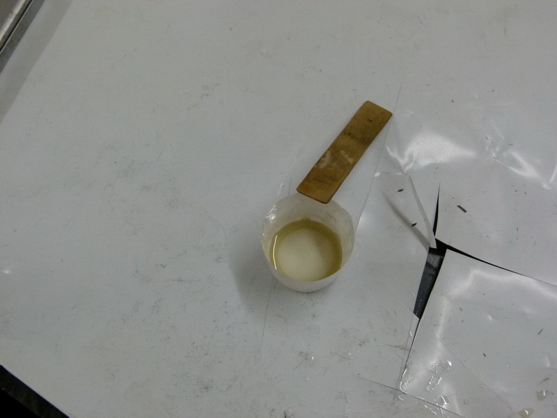

3gr Harzrest... weil ich das auch nicht verschwende wird daraus noch Microballon Mumpe gemacht bis es Spachtelfähig ist.<br />Irgendwas ist doch immer zu spachteln im Modellbau und das hab ich dann gleich gemacht.<br />Bis bald....

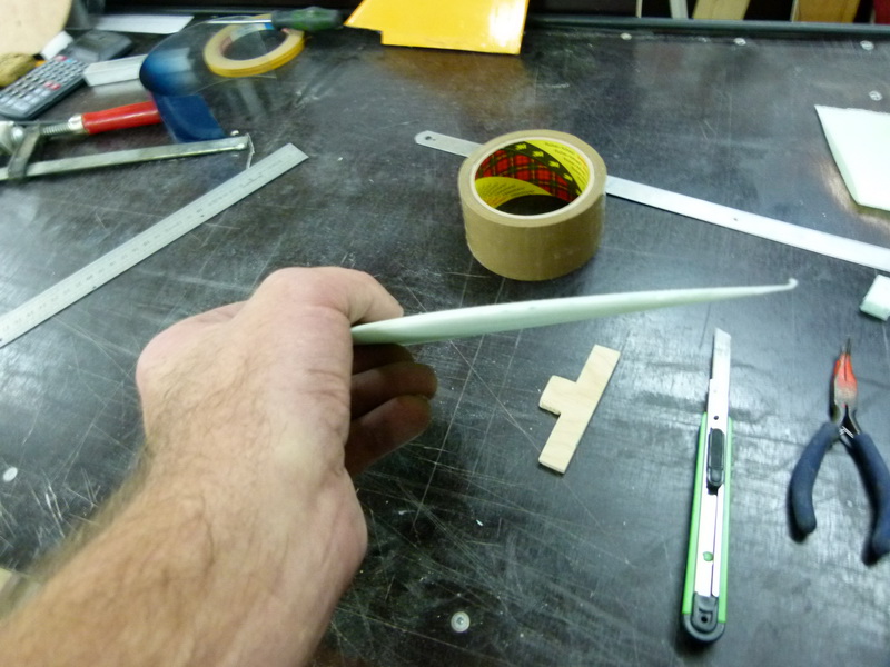

Alles schon schön verrundet!<br />Nein so kelin ist die flosse gar nicht T oben 90<br />T unten 120 und 200 hoch<br />Ich hab so große Bratzen.
mit pu verklebt und ausgerichtet.<br />mein pu quillt fast gar nicht nach!
eine Fürungsflosse ist am enstehen, das holz wird später in eien nut im Rumpf geschoben.<br />So wird das Leitwerk verschibbar und auswechselbar.<br />Geweicht bis jetzt 8gr ferig verkelbt  gepalntes Fertigewicht unter 20gr

Passender cfk Zuschnitt für das leitwerk
die folien <br />sind vorne an der nase mit beidseitig Klebeband verbunden, das legt sich sauber um die Rundung.<br />Gewachst poliert und ein  Muster auflackiert.
die folien

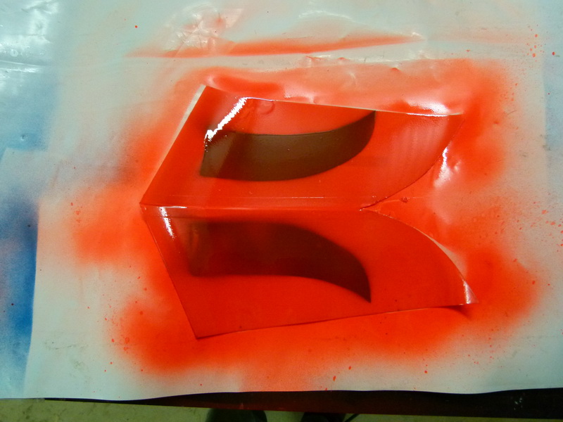

komplett lackiert ich bin gespannt wie das fertig aussieht.
der Schnellversuch an eienem Zuchnittrest  hat ganz gut geklappt
Die Vakuumtasche <br />Der Schaumkern des Leitwerks war ein Heißdrahtschnitt versuch, der wurde passend zugearbeitet.<br />Mit den doppelten holzleisten will ich das laminat auf den Fuß der Flosse pressen,<br />die 2te doppelte holzleiste soll dann die Vakuumtasche mit dem Leitwerksteil grade spannen.  Ob das was wird?  lasst euch überraschen , bei soviel neuversuchen lass ich mich auch überraschen.
Die Vakuumtasche

Zurück zum Thema... was ist denn das für ne Folie die du da lackiert hast? Wird da die Folie verklebt oder dient die nur als Träger und wird nachher wieder abgezogen?
@ matthias
Die zugriffe für das kleien forum sagen mir das es angesehen wird.
Wäre das nicht so würd ich das lassen ich tippe nämlich als legasteinker unheimlich zäh.
@ Matthias die folie ist eingentlich eien Tiefzieh folie und dient nur als laminatträger für die Positivbauwiese, kommt also dann runter.
Die floile war ein günstiger Einkauf und taugt soweit was, solange man keien perfekten oberflächen haben will . Sie war halt günstig und Mylar war um Verrecken keins unter 20€/m²
zu bekommen.
Leider ist Die verwendete floie schon zu steiff für stramme nasenrundungen da muß man trixen und bricht gerne beim entformen. Selbst 20€ Mylar wäre da billiger gewesen,
das kann man locker 10 mal verwenden. Jetzt wird diese aber erst aufgebraucht.
Bisher habe ich das fertige laminat nass auf dem schaum aufgebracht und dann die folie drüber luft rausgestrichen und ab ins vakuum. die üblichen pinnholes beliben so immer,
und man hat mir nahegelgt das es noch leichter geht also mit weniger harz auf diesa rat und weise das laminat uf die folie aufzbringen und mit küchepapier abzsaugen dann auf den schaum klatschen. Das probire ich jetzt. :idea: Klein anfangen und immer größer werden.
Von der bauweise in einem Zug um die nase zu gehen will ich nicht abweichen weil das bei 2 lagigen cfk tragflächen nur schwer zu Zerstören ist.
