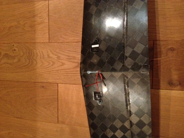

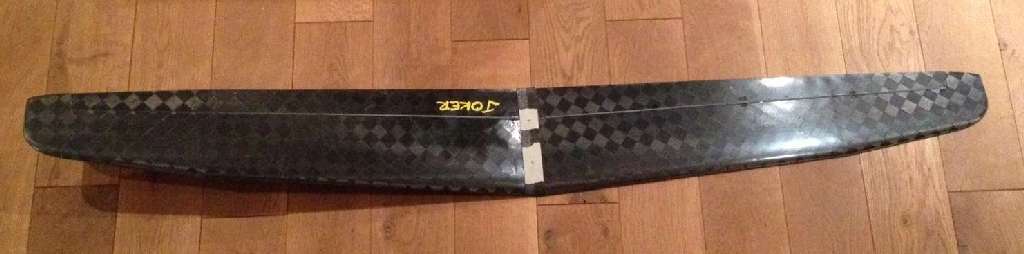

Ich habe "letztes Jahr" noch das Seitenleitwerk meines Holger-Longshot-Joker SAL eingepflanzt :thumbup:
Meint Ihr ich sollte da noch Gewebe drüber kleben ??
Rovings kommen NATÜRLICH noch ums Rohr, aber mit dem Gewebe bin ich mir nicht sicher ... und wenn ja hätt ich noch 100er rumliegen glaubt Ihr das ist zu fett ??
Ansonsten ist noch nicht viel gegangen :roll:
Flächen sind von Oben mit Gewebe verklebt
und die Servos ausgeschnitten ...
Fläche unten.jpg (121.15 KiB) 3076 mal betrachtet
Re: SAL Joker
Hi Baui
Das sieht ja richtig Geil aus mit dem Spread dow.
100er ist sicher zu fett so ne 25er wäre sicher genug, aber nicht sooo viel draufmachen das must du vorne wieder rein machen als Blei, weist ja.

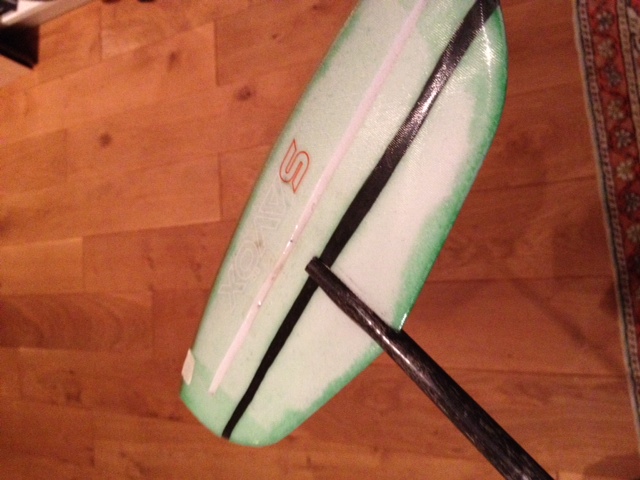

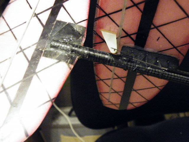

Mensch Jungs
ihr laminiert so geile Flächen und dann schlitz Ihr Euren Rumpf ein und fabriziert die schönste Sollbruchstelle :oops:
Nachdem wir diese Sollbruchstellen zum xten male beim werfen durchbrochen haben, machen wir es uns einfacher :thumbup:
Leitwerk mit Sekundi stumpf auf das leicht angeschliffene Rohr kleben, dann den Spalt oben und unten mit
Microballons auffüllen - mit dünnflüssigem Sekundi verhärten und über Nacht aushärten lassen.
Zum Schluß ein Band mit 50er Glas und 24h Harz dagegen laminieren -- fertig :thumbup:
Das ist sehr leicht und hält sogar bei unseren Euromaster Gewinnern :)

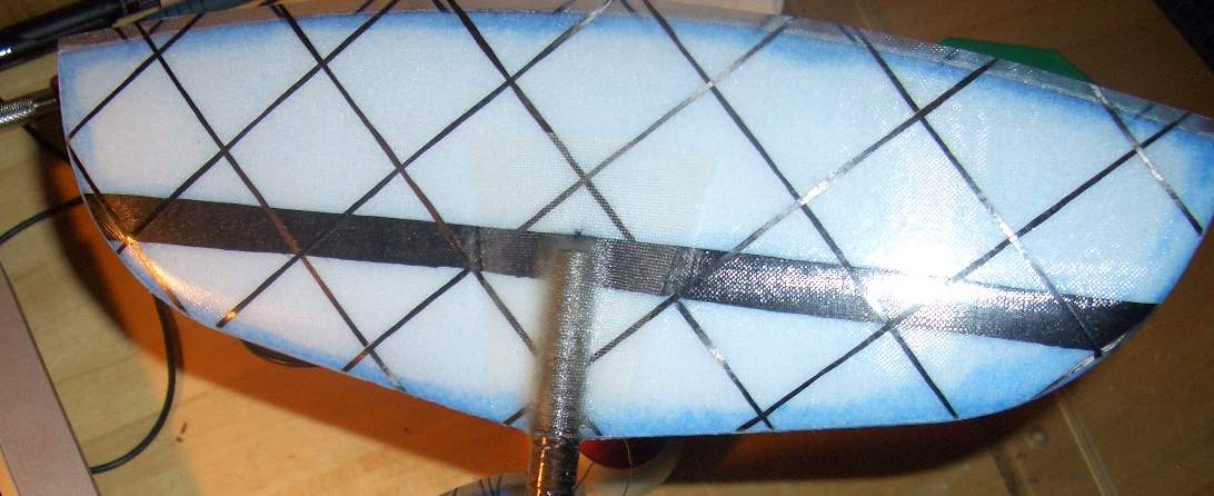

Also ich habe das Leitwerk mit ein wenig Spread-Tow Verstärkt und das Rohr mit Rovings umwickelt
und als Akku einen 4 Zellen Enneloop dadurch kein Gr. Blei dabei

Also sollte auf jeden Fall verstärkt werden ... danke Norbert für das aufschlussreiche Detailfoto :wink: (Sag ma, hast Du eigentlich schon den Longshot Rumpf ??)
Dann muss ich doch ma schauen ob ich beim Christian ein bisschen 50er oder 25er Gewebe schnorren kann 8-) :lol:
@Nobby: yeahh das Spred Tow sieht echt mal klasse aus :twisted:

Pesi5 hat geschrieben: ihr laminiert so geile Flächen und dann schlitz Ihr Euren Rumpf ein und fabriziert die schönste Sollbruchstelle :oops:
Also ich habe Derartiges noch nicht erlebt. Fliege nun auch seit einigen Jahren diese Flieger und hatte noch nie mit am Leitwerk gebrochenen Rümpfen Probleme. Und ich verzichte z.B. gänzlich auf irgendwelche umwickelten Rovings. Ich klebe nur über die Verbindungsstelle Rohr/Leitwerk noch ein Patch aus 25er Glas.
Es gibt wohl so diverse Hersteller deren Rümpfe gern mal vorzeitig bei kräftigen Würfen das Zeitliche segnen, dann aber eher unmittelbar an der Rumpfkeule, wo das Rohr beginnt. Mit geschlitzten Rumpfrohren im Leitwerksbereich hat das allerdings nichts zu tun...
Re: SAL Joker
Beitrag von Pesi5 »
howie hat geschrieben:
Hast wohl einen schwachen Wurfarm :wink:
Ne spass beiseite - es geht ja ums schlitzen bzw. schwächen und sollbruchstelle
Wenn du auf F3k Wettbewerbe gehst dann .... na Du weist ja was dann passiert
Musst einen der Mittelbach Brother werfen lassen :D
Habe es selber auch schon geschafft und unser Marc Werth oder die Mittelbachs werfen noch höher!
Dann knackst es :mrgreen:

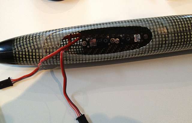

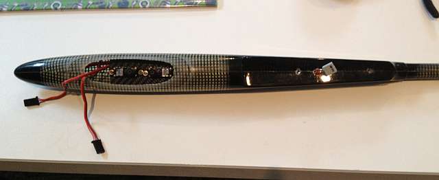

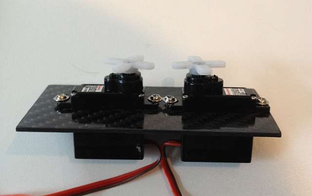

Letzte Woche kamen die "Innereinen" für den Joker an :D

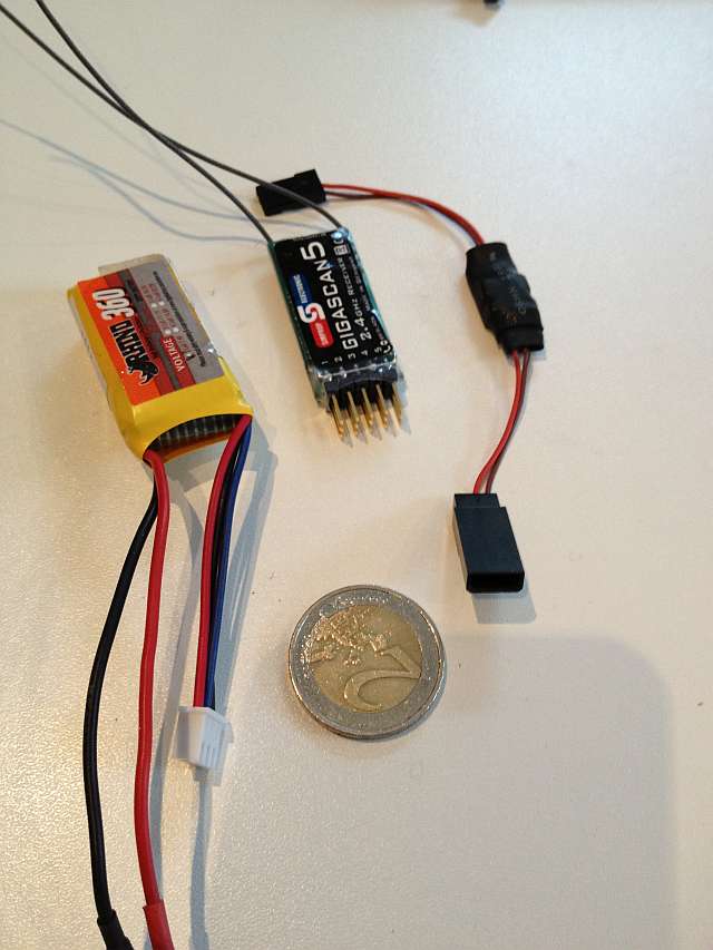

Heute hab ich mal Maß genommen und das Servobrett gebastelt und die Stecker für die Flächenservos verlötet !

Re: SAL Joker
Beitrag von Fiatx »
ist das rechts vom Empfänger eine Spannungswandler?
Gruß Sven
Re: SAL Joker
Salli Sven,
ja das ist ein Spannungswandler, kam aus Österreich ;-)
Re: SAL Joker
Hallo Matthias
Was für eine Anlage hast du? auch eine Futaba weil du ein Gigascan Empfänger benutzt
Re: SAL Joker
Ja bin auch ein Futabi User ;-) http://www.youtube.com/watch?v=t8gQgea0jAE
Wollte schon lange mal den Gigascan testen und jetzt wo er auch mit "langer" Antenne zu haben ist hab ich ihn gleich 2x betellt ... Der Andere kommt in den Focus !
