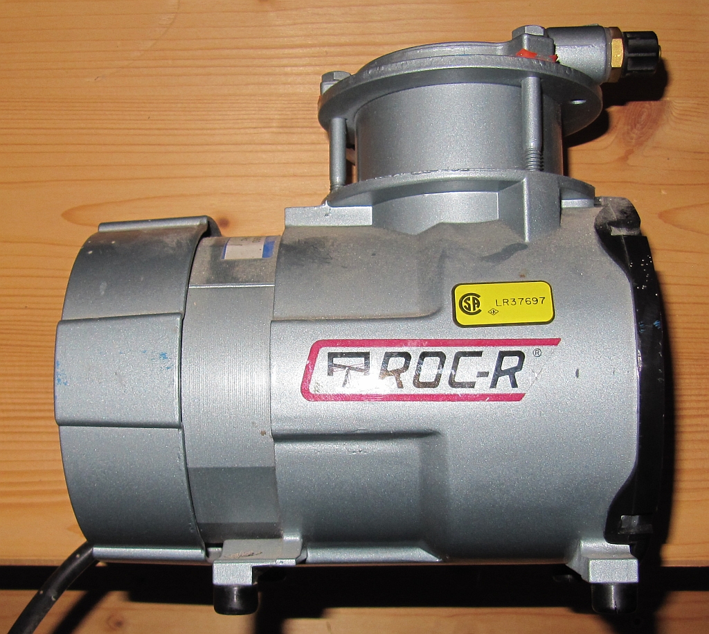

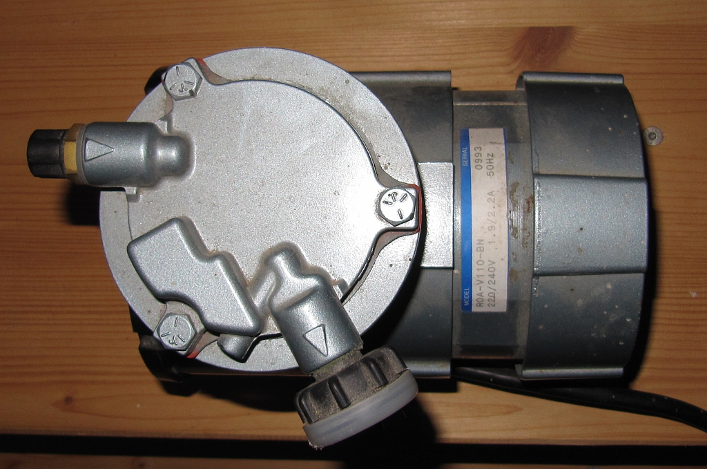

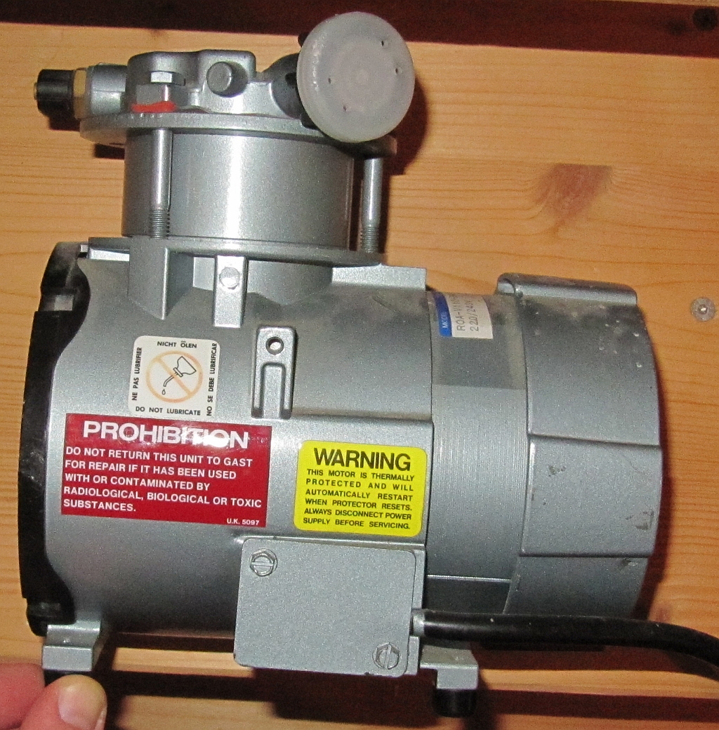

Sozusagen wie die Jungfrau zum Kind bin ich vorhin an eine mittelfristige Leihgabe einer Vakuumpumpe geraten, sofern man sie auch für Modellbauzwecke benutzen kann...
Kennt das Teil irgendjemand, bzw was positive wie negative könnt ihr so auf den ersten Blick erkennen!?
...und falls das was ist, welche Teile benötige ich jetzt noch?

als grundaussttung nen schauch der auf der saugseite passt und ienen vakumnaschluß der an die folie passt ein vakuummanometer und eien bohrmaschine um löcher in dan schlauch zu bohren die man bei bearf abkelbt oder abdeckt ja nach gewünschem unterduck schon kanns los gehen! Öhm ein ansaugluftfilter wäre nett wenns nicht diene pumpe ist.

Hi Christian
Schaue doch mal auf Seite 7 und 8 dort hat doch Sven alles geschrieben , nur auf dein Gewinde Anschluss anpassen und gut ist .
Seite 5 Vakuumanschluss aus einen Farad schlauch von mir für den Vakuumsack , ach ja und Mylar kannst du bei mir bekommen

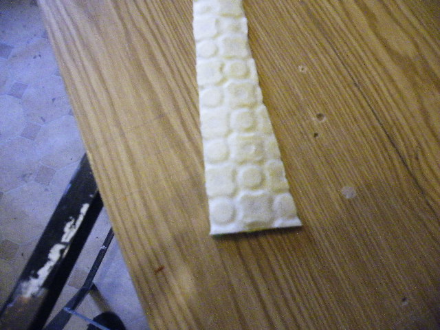

Habe gestern im Baumarkt das gefunden ist noppenartig Gitterverstärkt und auf der Unterseite mit filz, nimmt man um Unebenheiten risse zu überbrücken beim Fliesen.
Habe das heute für Vakuum ziehen benutzt und was soll ich sagen es funktioniert einwandfrei, Dazu habe ich ein 1meter langes keilförmiges Stück unter mein Vakuumventil gelegt der Vakuumsack ist 1,5m lang für meine Hai Flächen. Es zieht viel schneller und gleichmäßiger das Vakuum .
- Oberseite
- DSCF2488.JPG (119.48 KiB) 3438 mal betrachtet
- Unterseite
- DSCF2489.JPG (119.32 KiB) 3438 mal betrachtet
- sieht fast aus wie lego
- DSCF2493.JPG (118.79 KiB) 3438 mal betrachtet
- So sieht das im Vakuum aus
- DSCF2494.JPG (112.2 KiB) 3438 mal betrachtet

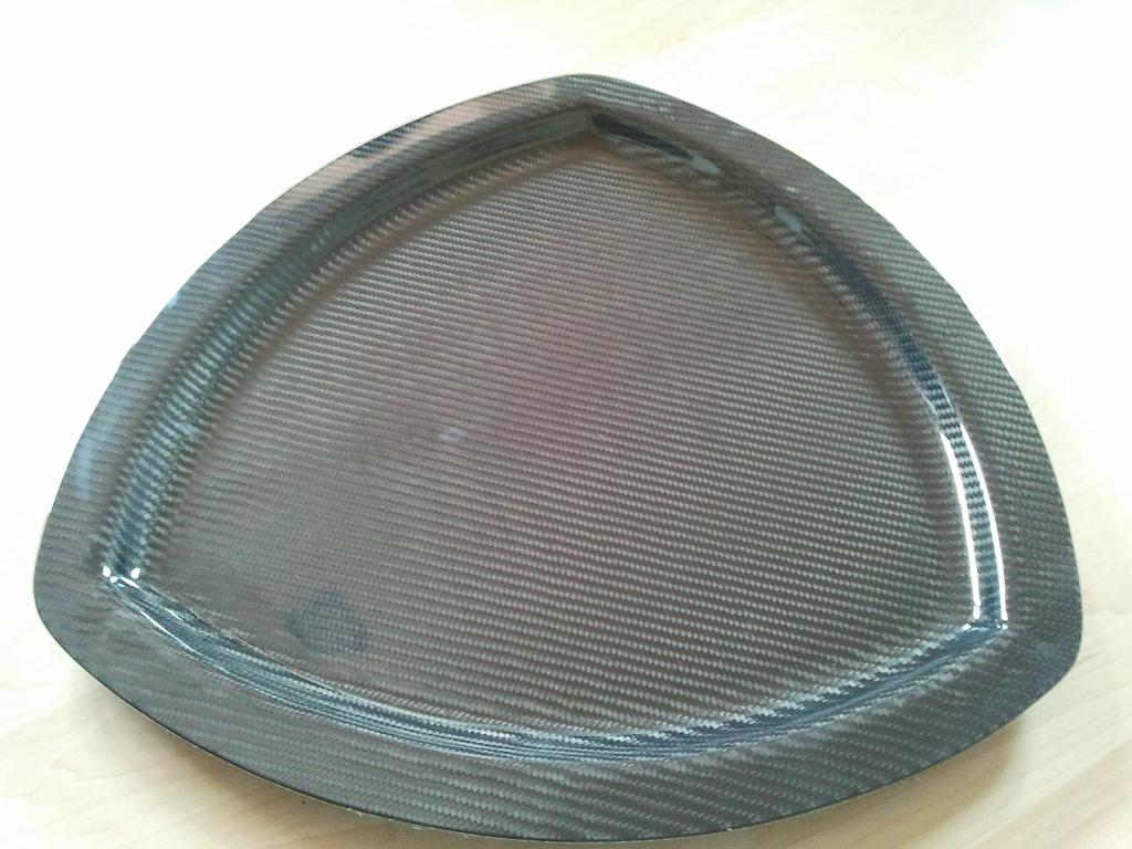

Mal kein Flieger, sondern ein Tablett in Airex Sandwich mit 160er Kohle und 160er schwarz gefärbter Glasfaser als Schicht zwischen Kohle und Kern. Einfach als Handlaminat ausgeführt und mit -0,8bar abgesaugt. Oberfläche hat leider nur durch den Staub in der Luft nach dem LAckieren gelitten. Also hilft nur Lack, schleifen, Lack, schleifen etc.
MfG Jan
