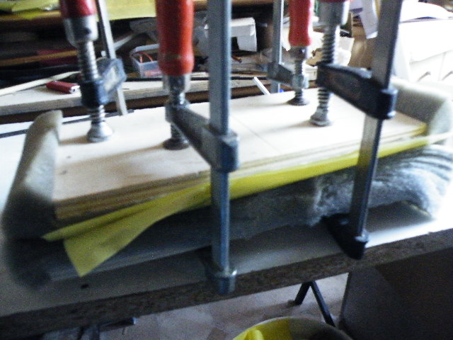

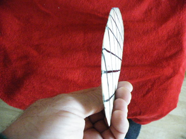

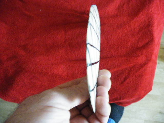

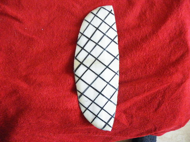

So nun mal ein erster Versuch ein HLG Leitwerk zu Laminieren,
Vorgehensweise war Leitwerkkern aus Depron Herstellen,
49 G matte, 20mm Unidirektionales band als Holm, kante 20 mm streifen 49g matte CFK 1k Rovings aus einer matte
Folie nehme ich Delta Folie
Die kanten habe ich mit 2 streifen 49 g matte verstärkt ,die CFK Rovings habe ich pi mal Auge diagonal aufgelegt, in die Mitte des Leitwerkes habe ich auch noch einen 20mm breiten verstärkungsstreifen eingelegt, dort wo das Rohr dann sitzt.
So und gepresst habe ich zwischen den Delta Folien und Schaumstoff mit zwei Platten und Schraubzwingen
Das kam heute Heraus, ein Leitwerk noch nicht besäumt 12 gramm. schwer und sehr steif,
ist aber noch verbesserungswürdig, aber fürs erste mal finde ich es schon gut

- So Habe ich es Gepresst
- DSCF1992.JPG (111.26 KiB) 7870 mal betrachtet

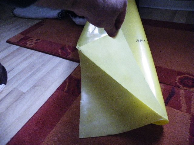

Also es ist eine Delta Folie für dampfsperren, Farbe Gelb, diese Folie ist 1m breit, 0,15mm dick
Liegt einmal gefaltet zusammen so dass die Innenseite dieser Folie glatt und staubfrei ist.
Habe auf der Innenseite Laminiert.
Gekauft habe ich die Folie im Toom-Markt da kostet der Meter 0,99€ und die geben das Meter weise ab.

- Folie mal ein Stck auseinandergezogen
- DSCF1996.JPG (113.48 KiB) 7859 mal betrachtet
- Das steht auf der Folie drauf
- DSCF1993.JPG (114.28 KiB) 7859 mal betrachtet
- Folie 1m Breit ist so Zusammengefaltet
- DSCF1994.JPG (116.63 KiB) 7859 mal betrachtet

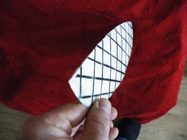

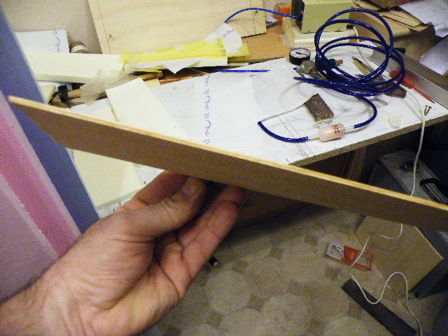

So die ersten V-Leitwerke habe ich aus meinen ersten Vakuumversuch heraus und ich bin zufrieden
Abachi beplankt 12 std . Vakuum ich taste mich weiter vor
- noch nicht besäumt
- DSCF2075.JPG (117.62 KiB) 4455 mal betrachtet
- Endfahne
- DSCF2076.JPG (119.38 KiB) 4455 mal betrachtet

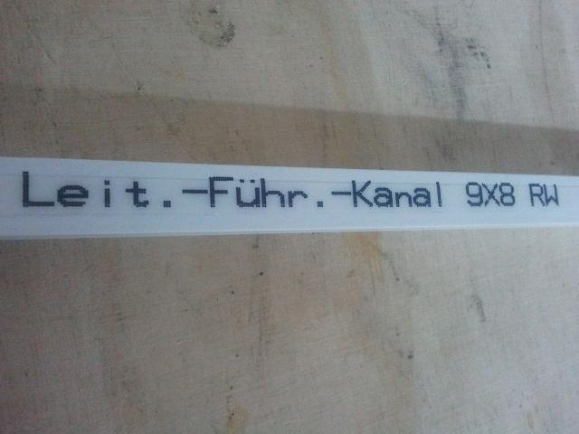

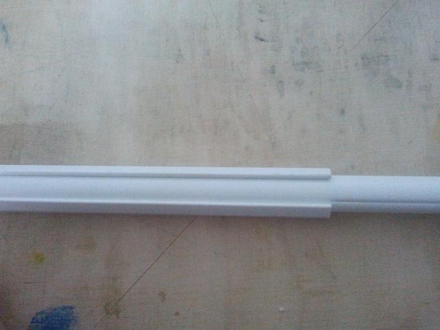

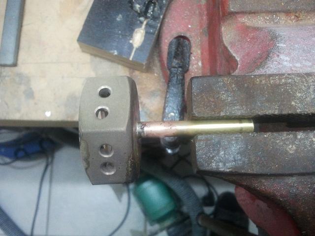

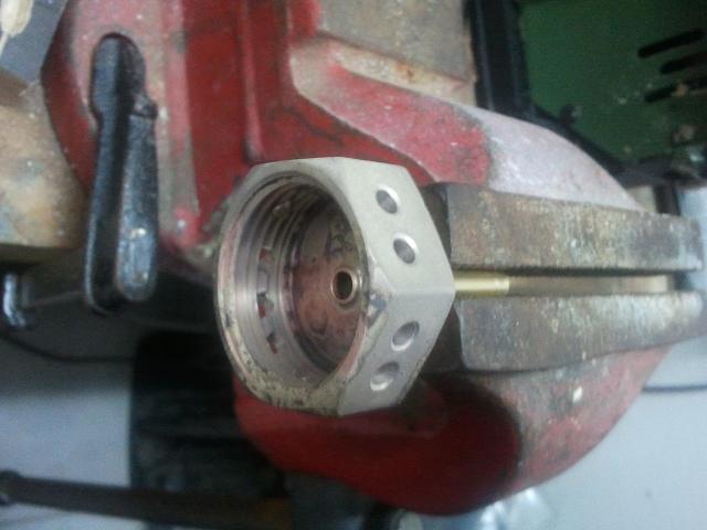

War heute mal wieder im Baumarkt und einen Anfall von Ideen *g*
Zuerst zu meinem Anschluss Schlauch-Foliensack. Habe die größtmögliche Messingabschlusskappe genommen. In die Seiten 4mm Löcher und die Kanten eingesenkt, um die Folie nicht zu beschädigen. Durch die kann die Luft entweichen und die Folie saugt sich nicht daran fest. Zur Not werden noch Schlitze mit dem Dremel gemacht. Da ich einen Schlauch mit 6mm Innendurchmesser verwenden werde ein 6mm Messingröhrchen mittig in die Kappe gelötet. Das ganze mit gutem Silberlot, ist wunderbar verlaufen auch nach Innen. Aus dem 6mm Rohr gleich einen Lochstanzer gemacht. Abgedichtet wird das Ganze von außen mit Plastik Fermit. Hat jeder von euch im Haus *G* Damit wird der Übergang Waschbecken - Abschlussarmatur abgedichtet. Bleibt immer elastisch, ist gut zu formen und klebt nicht an den Händen. Ist deutlich besser wie Knete.
Dann habe ich noch einen Kabelkanal mitgenommen und ein 8mm PVC Rohr. Der Folienschlauch wird um das Rohr umgeschlagen und dann in den Kabelkanal gedrückt. Durch die Kante nach innen im Kanal hält dies bombenfest.
Alles im Allem die sagenhafte Investition von 10€!
MfG Jan
MfG Jan
- Die Luftlöcher in der Seite
- 2012-01-07 17.50.18.jpg (50.25 KiB) 4434 mal betrachtet
- Der Durchbruch nach Innen
- 2012-01-07 17.50.33.jpg (42.38 KiB) 4434 mal betrachtet
- Der Kanal
- 2012-01-07 17.51.57.jpg (39.59 KiB) 4434 mal betrachtet
- montiert ohne Folie
- 2012-01-07 17.52.32.jpg (38.49 KiB) 4434 mal betrachtet
- Das Fermit
- 2012-01-07 17.53.30.jpg (37.8 KiB) 4434 mal betrachtet
