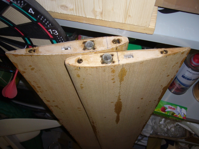

Wieviel V-Form soll ich meiner Libelle geben, und wie entscheidend ist diese? Also, wie sehr wirkt sich da ein Grad mehr oder weniger aus?
Laut Plan sind 3 Grad / Seite vorgesehen, bei dem NACA Profil, aber es wird ja der SA-Strack von Uwe verwendet.
Und, im Plan ist ein Flachstahl ( 2x14 mm ) als Steckung eingezeichnet, ich nehme aber ein 12er Rundstahl.
Der eingezeichnete Flachstahl reicht nur bis zur dritten Rippe, so ca. 10 cm von der Wurzel, reicht das, auch bei einem 12er Rundstahl?
Scheint mir etwas kurz..., maximal kann ich auf 15 cm (Rippe 4) gehen, aber dann veringert sich die V-Form von 3 auf 2 Grad, wegen der Bauhöhe des Rundstahls.
Danke für eure Tips, schöne Grüsse

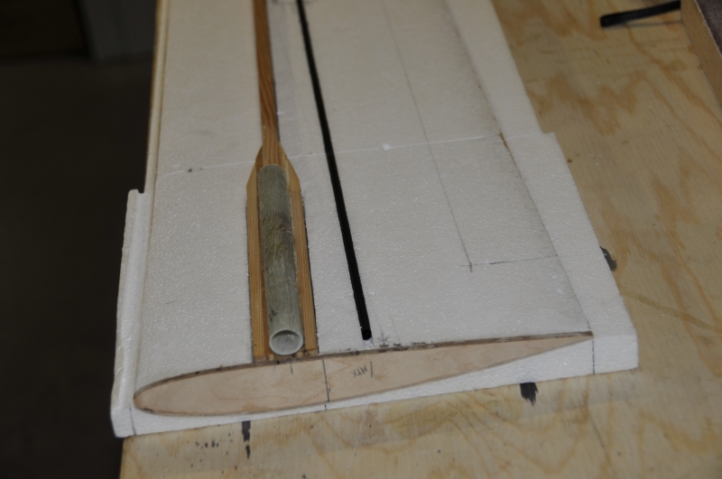

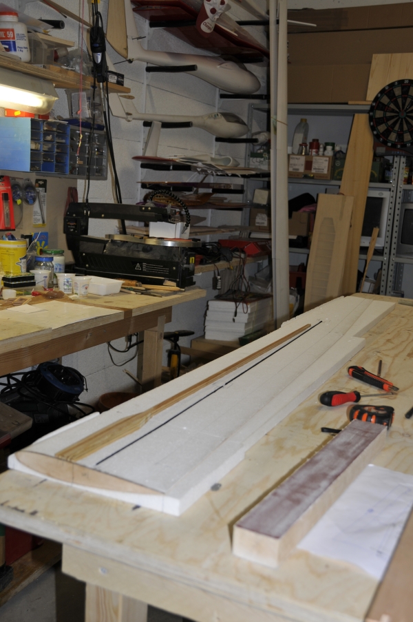

...schlappe 18 Monate später...
es geht weiter!!!
(zu meiner Entschuldigung, ich habe in der Zischenzeit etwa viewr, fünf Modelle in die Luft gebracht, war also nicht ganz untätig)
Und zwar in Styro.
Nach den verkorksten Rippenflächen,- es kam am Ende ein etwas (unfreiwillig) modifiziertes Profil raus

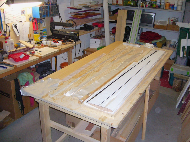

Aktueller Stand:
Oberschalen sind mit Glas entsprechend verstärkt und 1mm Abachi draufgeklatscht.
Von der Unterseite legte ich Sangriahalme für die Servokabel ein, und den Kiefernholm, zur Aufnahme der 14mm Rundsteckung.
Morgen verschliesse ich die Unterseite.
Eine Frage: wie wichtig ist eine gute Verbindung des in diesem Falle Kieferholms mit der Ober- und Unterschale, da da ja später die Kräfte weitergeleitet werden?
Dann noch zwei Bildchen.
Ciao
es geht weiter!!!
Und zwar in Styro.
Aktueller Stand:
Ciao
Re: Baubericht 4m Standard-Libelle
Hallo Uwe!italouwe hat geschrieben:Eine Frage: wie wichtig ist eine gute Verbindung des in diesem Falle Kieferholms mit der Ober- und Unterschale, da da ja später die Kräfte weitergeleitet werden?
Eine gute Verbindung ist natürlich extrem wichtig. Ohne diese ist der Flügel Knäckebrot.
Du schreibst es ja selbstitalouwe hat geschrieben:da da ja später die Kräfte weitergeleitet werden
lorenzbau

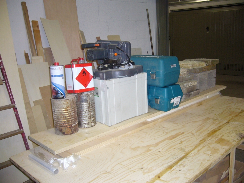

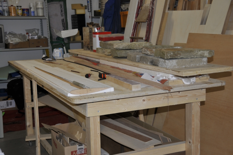

So,
eben waren die Kellergeister wieder am Werk.
Die zweite Fläche ist verschlossen, morgen gehts weiter mit der Nasenleiste "alla italiana", etc.
Gerade ist mir beim Vorschau kucken aufgefallen, dass die Bilderreihenfolge wieder einmal durcheinander geraten ist, scusi.
Schönen Abend, ciao

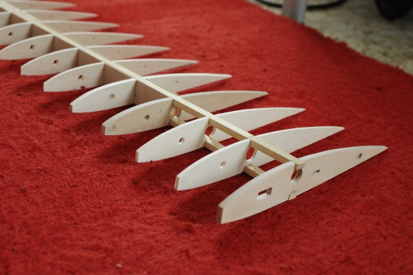

Schönen Abend, ciao

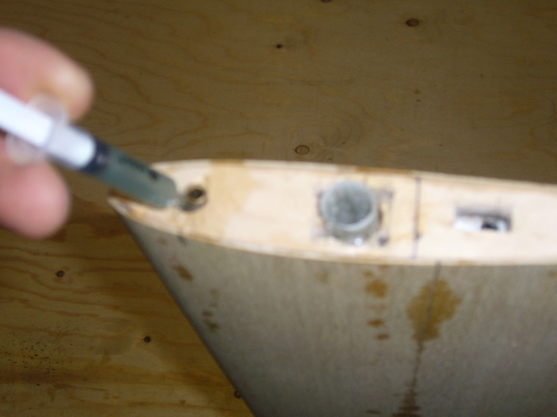

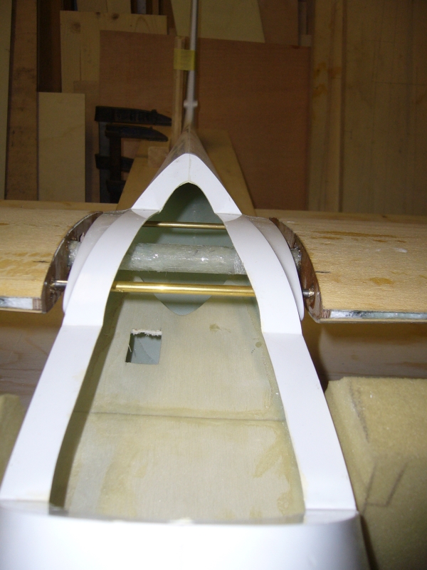

Hoi tutti!
Mit der italienischen Nasenleiste muss ich euch noch vertrösten, aber es ging doch ein wenig weiter.
Frage: wie macht ihr es beim Belegen mit Glas, damit es keine Blasen etc. gibt, es sich auch schön um die Rundungen legt?
Grüsse
Grüsse

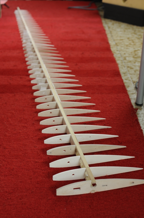

Rumpf 720 Gramm
Leitwerke weiss ich momentan nicht, sind aber relativ leicht (Rippe)
die Flächen wiegen jeweils etwa 950 Gramm.
Die nächsten Schritte sind:
Nasenleiste (wird in GfK gemacht)
Profil an der Wurzel etwas anpassen, das NACA am Rumpf? ist etwas anders als das der Fläche
kpl. Verschleifen
Klappen verkasten und ausschneiden
Servo's, Kabel einziehen
Oberflächenfinish
stockt momentan etwas
