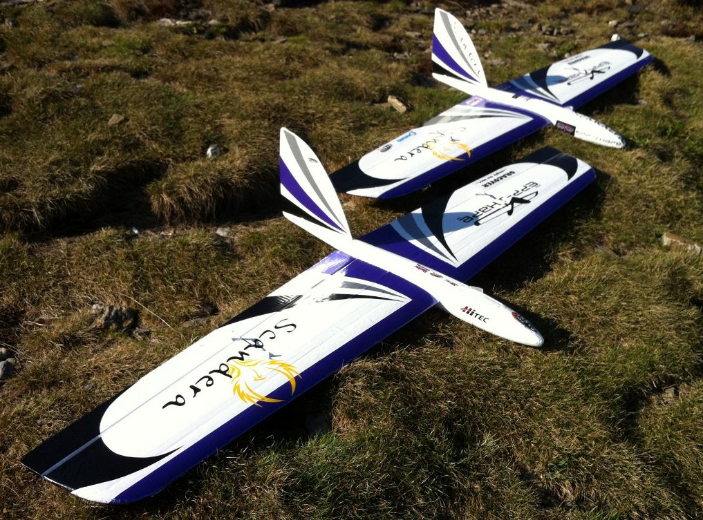

hier zwei Scanderas mit aufwendigem Foliendesign.
Auf Grund des sehr ansprechenden Designs, wollte ich Euch die Bilder nicht vorenthalten.
Die beiden Scanderas gehören Robin Trumpp und einem Freund von ihm. Ich lade das Bild für ihn hoch, da er hier nicht aktiv ist.

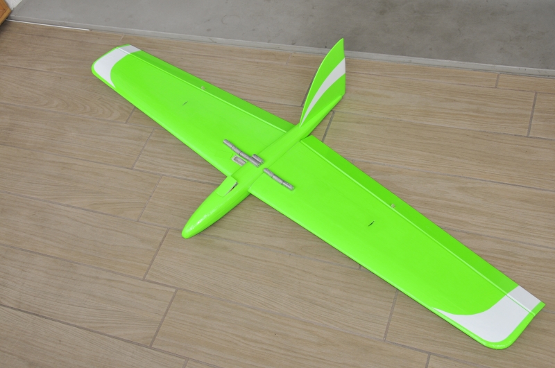

Es gibt einen weiteren Scandera auf diesem Planeten!!!
Zunächst herzlichen Dank an Fabian, wenn alles immer so unkompliziert wäre... Ein einziges Vergnügen mit den Jungs zu komunizieren.
Kaum hat man den Satz beendet, ist das Päckchen auch schon da.
Es ist mein erstes Modell in EPP, daher ist es sicherlich nicht so perfekt geworden wie bei manch anderen Scandera-Besitzern. Bitte um Nachsicht, man lernt ja nie aus.

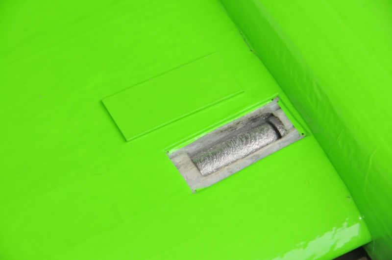

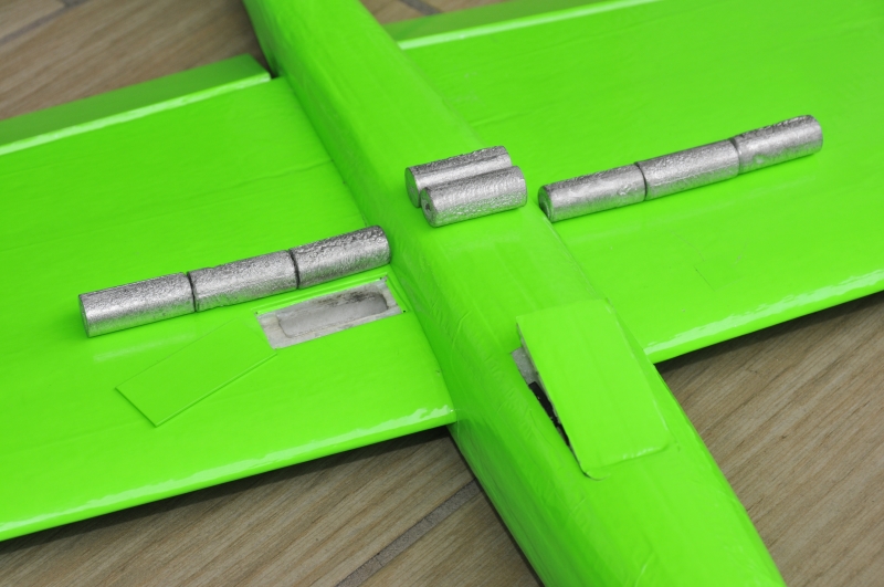

Was ich entgegen der Bauanleitung gemacht habe ist, ist eine Aufballastiermöglichkeit.
Ich habe eine Gfk-Hülse mit 15 mm Innendurchmesser laminiert. Länge glaube ich 220 mm. Dann acht Bleigewichte mit 14 mm Durchmesser und 35 mm Länge gegossen.
Diese Hülse klebte ich direkt vor den Vierkantholm, die Achse der Hülse liegt dann exakt bei 55 mm, also direkt im angegebenen Schwerpunkt. Neben dem Rumpf schnitt ich von oben die Bestückungsöffnung aus, welche später von einem 2 mm Sperrholdeckel verschlossen wird. Ich weiss noch nicht, ob ich ihn mit zwei Schräubchen befestige, oder mit Tesa, das wird die Praxis zeigen.
Es fehlen auf den Bildern noch die Servogestänge, (die habe ich wiedermal so gut weggeräumt, dass ich sie nicht mehr wiederfinde... :roll:, super ).
Es braucht moch ein wenig Blai in der Nase, vielleicht 20 Gramm.
Das Gewicht beträgt 740 Gramm ohne Ballast, "aufmunitioniert" wiegt er 1100 Gramm.
Nach erfolgtem Erstflug melde ich mich wieder,
bis dahin viel Spass mit den Bildern!
Ciao

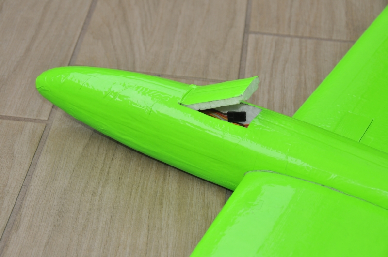

Ich bin bei 740 Gramm, brauche aber doch deutlich mehr Blei als erwartet. So um die 80 Gramm. Wo ich jetzt da gesündigt habe weiss ich auch nicht so genau. Ist jetzt halt so.
Ich habe einen kleinen 800 er Eneloop mit 50 Gramm Gewicht drin.
An folgenden Lösungen denke ich gerade: entweder ich bohre von vorne,- oben, unten und beidseitig vier 7mm Löcher rein (so dick sind etwa die Bleistangen, die ich rumliegen habe ) und klebe die Bleistangen, die rumliegen ein. Der Akku beginnt etwa bei 70-80 mm von der Nase. Somit wäre da noch Platz.
Oder ich schneide den Rumpf unten nochmal auf und setze einen 2000 er Eneloop-Würfel rein, der hat 110 Gramm. Damit komme ich in etwa hin und habe mehr Akkukapazität. Die Rumpfseitenwände werden dadurch aber etwas dünner, und ich schwäche ihn damit.
Was tun?
Danke für Tips, saluti
