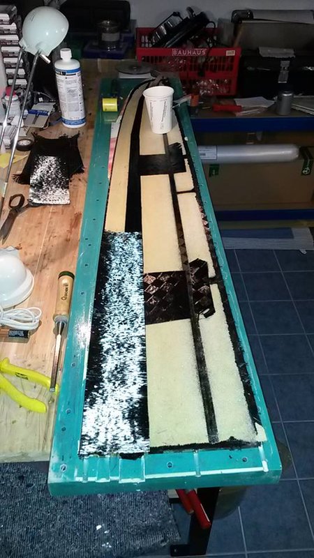

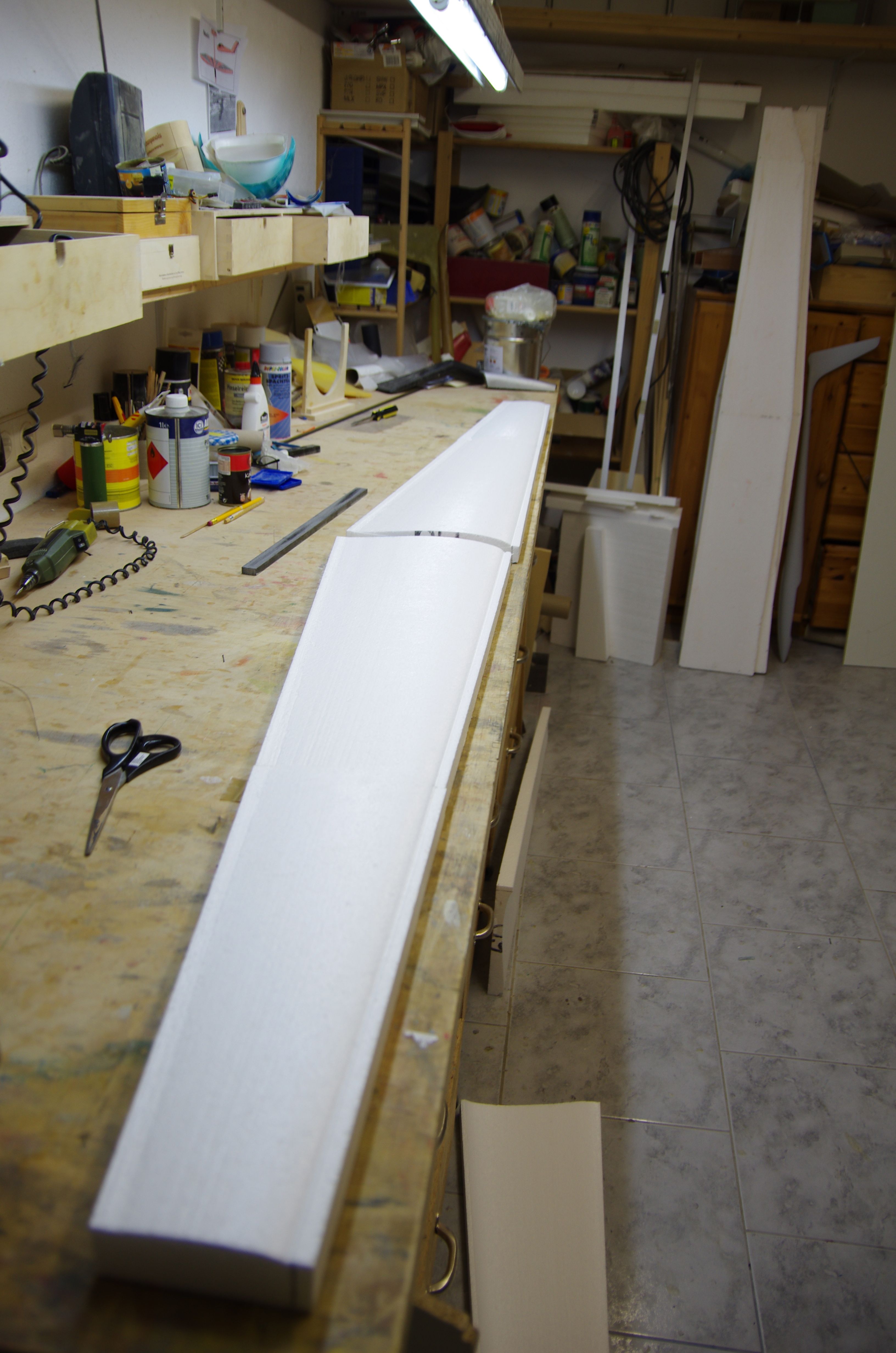

Ich habe auch mal wieder was laminiert...
Flügel kurz vor dem Absaugen

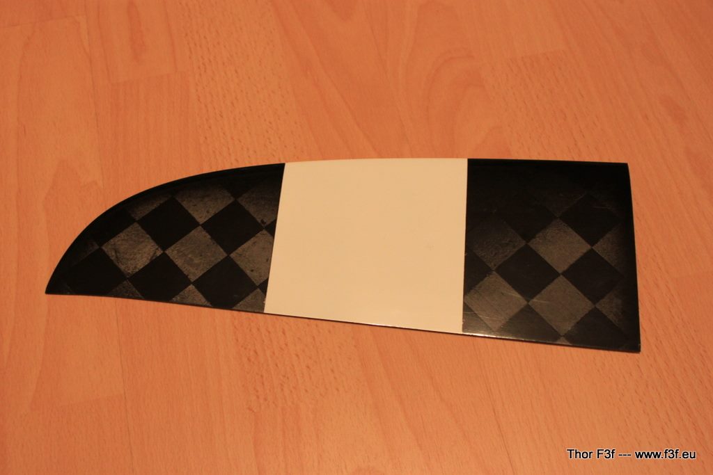

Leitwerk frisch aus der Form
Hi Mario, das Leitwerk sieht schon mal Klasse aus, wie viel wiegt das?
vanquish
Beiträge: 125
Wohnort: 8044 Graz
Beitrag von vanquish »
Das Leitwerk liegt bei 39g (UP-Vorgelat, 62er Spread außen und 25er Glas innen).

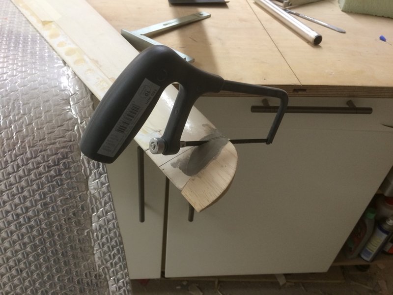

Um am Ende mehr Spannweite zu haben, muss man die Säge ansetzen ;-)
Wie war das Gefühl als du die Säge angesetzt hast?
Gefühl....? Was muss, das muss!!
Mister123 hat geschrieben:Gefühl....?
Ja, Gefühl, auch wir Männer haben Gefühle! :roll:
Ich habe das Gefühl eine schöne Seglernase für einen Motor abzuschneiden tut unendlich mehr weh als den groben Balsarandbogen für nen langen Wingletaußenflügel :shock: ......diese Randbogenamputation käme bei mir schon fast an das Gefühl eines kühlen Biers in der Kehle an einem schönen Sommertag ran :D
Gruß von einem ziemlich echt sensiblen Mann :mrgreen:
UweH hat geschrieben:Ja, Gefühl, auch wir Männer haben Gefühle!
:mrgreen: :mrgreen: Passt ja auch zum gestrigen Welt-Männertag ! :mrgreen: :mrgreen:
Die verhunzten Randbögen zu kürzen, um dann die schicken Winglets montieren zu können ist ja praktisch ein Befreiungsschlag 8-) :thumbup:
Wenn die Winglets dann mal dran sind. Aber beim ersten Durchziehen der Säge wär mir Angst und Bange.
Euch alles gute zum Weltmännertag! War der gestern wirklich?
Warum Angst und Bange??
Hätte ich das mit dem Weltmännertag früher gewusst, dann hätte ich wohl ne kettensäge genommen...

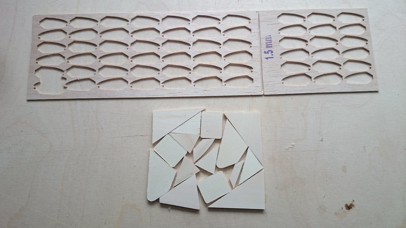

Moin Leude
CNC fräse ist ja so toll :mrgreen:
Ich sollte mich aber nochmal ans Cad begeben und mein Tangram überdenken :mrgreen:

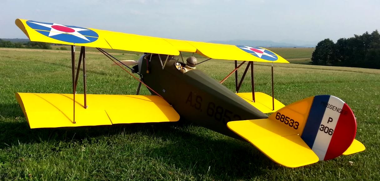

Wenns groß ist solls mal so ausschauen:

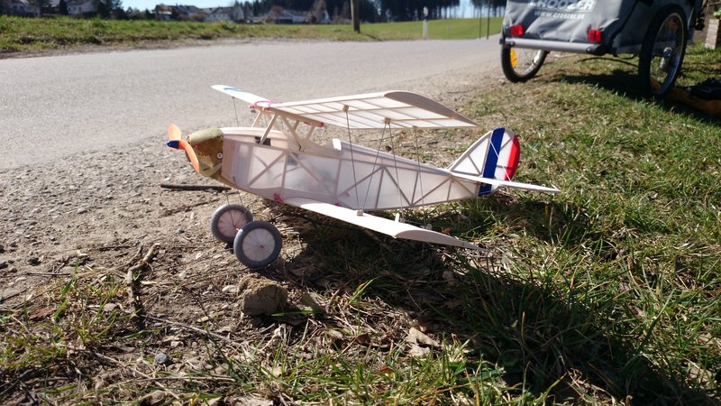

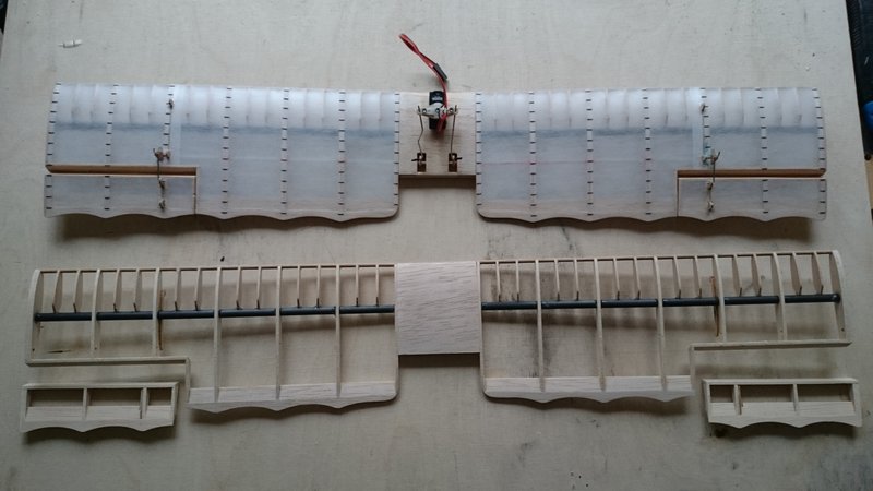

Der Vorgäbger war etwas lieblos mit wenig Farbe flog aber super.

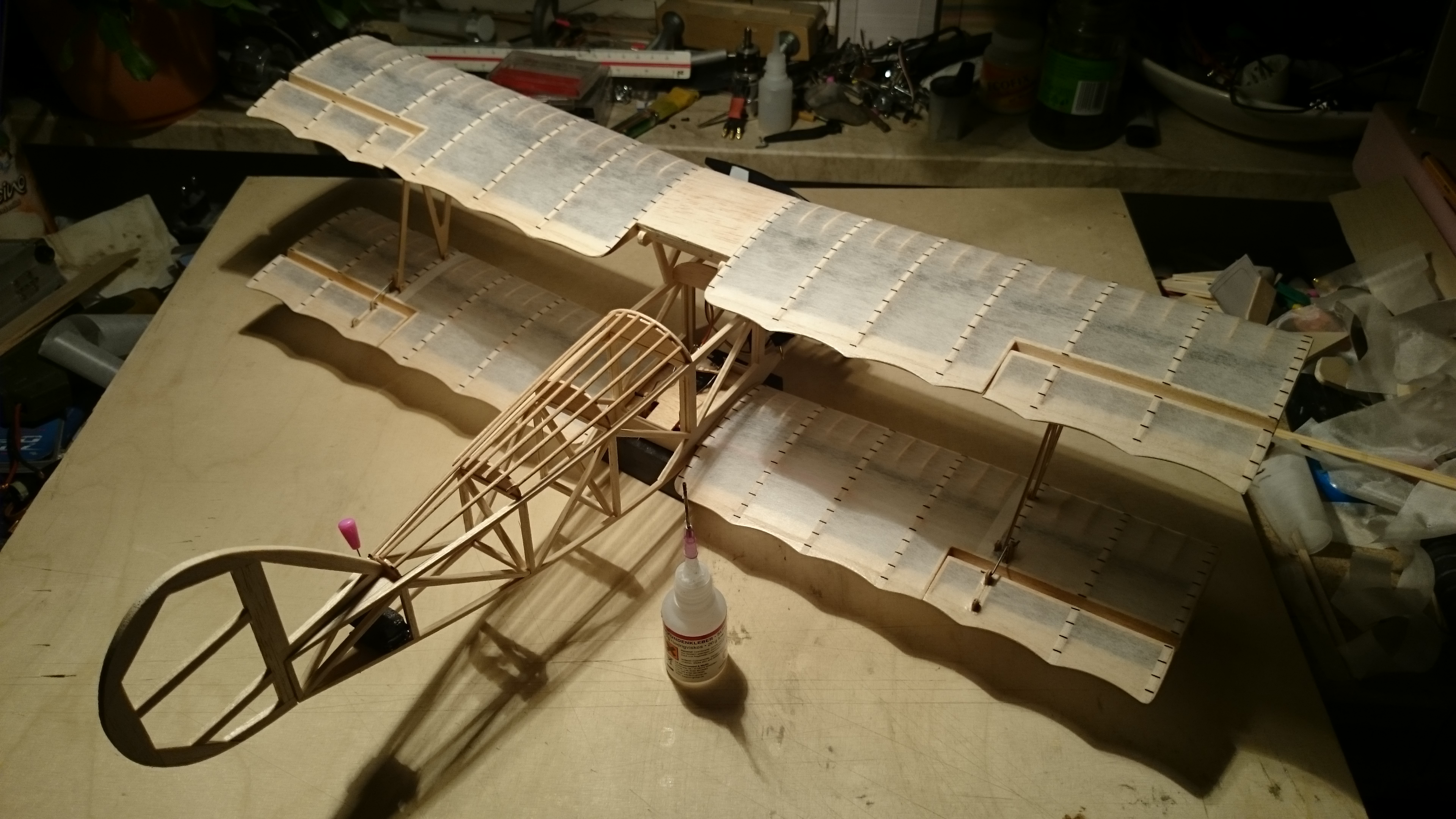

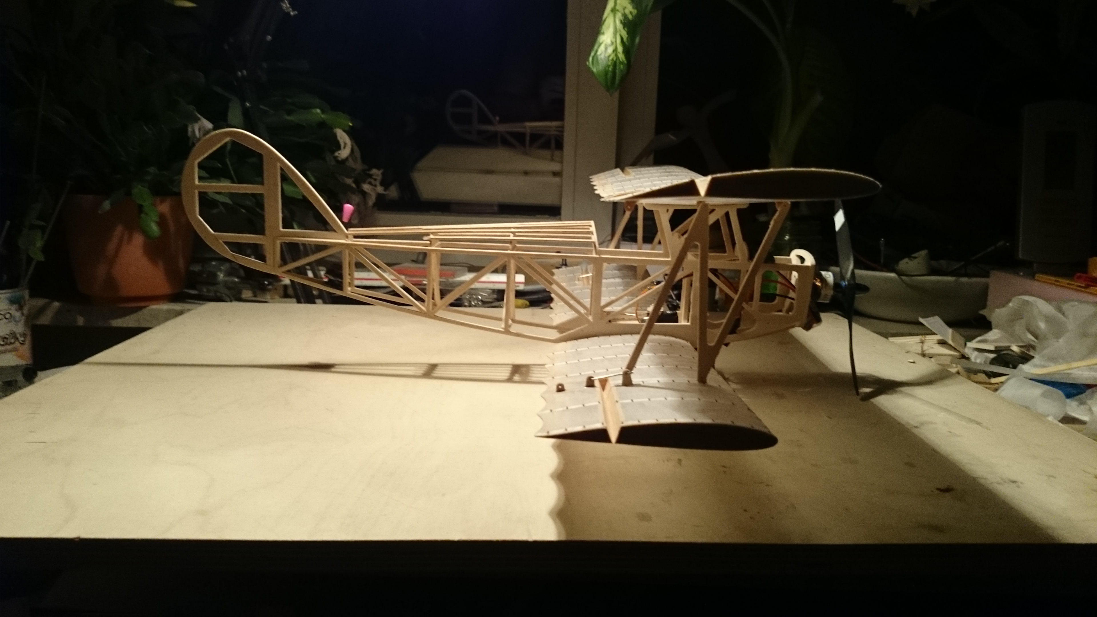

Zweiter Flügel ist nun auch bespannt und durfte schon mal probe sitzen. Fehlt noch Höhenleitwerk und ein bissel Elektrik im Rumpf.
Wenn der Erstflug bestanden ist woran ich nicht zweifel gibts Farbe.
Spitzenmäßig!
Ich find den Vorgänger auch schön. Die durchsichtige Bespannung hat schon einen gewissen Charme.
Hier mal noch ein Video vom Vorgänger, lässt sich noch langsammer fliegen dann aber besser mit beiden Händen :mrgreen:

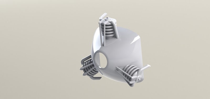

Bevor es wieder eine motorlose Motorhaube gibt hab ich mal einen schicken 3 Zylinder Sternmotor in die Haube gebastelt:

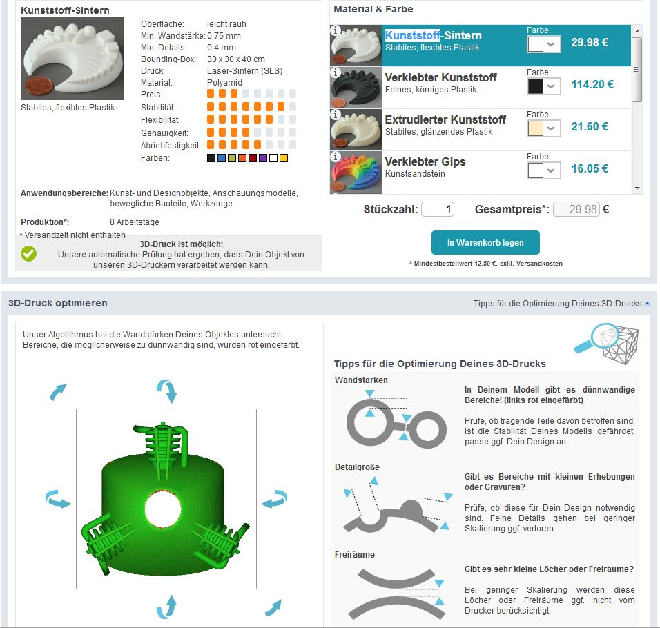

Mal schauen ob sich jemand finden lässt der das 3D druckt mit einer so feinen Auflösung das die Lagen nicht größer als die Kühlrippen sind. :mrgreen:
Kürzlich hab ich noch einen Onlineservice aus München gesehen der auch aus Plastikpulver Laser Sinterdruck ??? angeboten hat hätte ich mir mal ein Lesezeichen abgespeichert :roll:
http://www.trinckle.com/ habe ich mal gehört. Aber die sind aus Berlin.

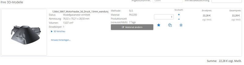

Hallo Tillman
Das war ja mal einfach Danke :thumbup:
Bei anderen hätte ich erst ein program runter laden müssen umd die Datei dafür selbst herstellen zu müssen damit die dann ein Angebot machen.
Ich schau mal noch ein bissel weiter ob Preise vergleichbar sind.

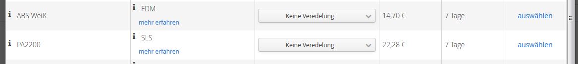

Hab noch einen:
http://www.rapidobject.com
Selbes Material Poliamid im Laser Sintern etwas günstiger, abs noch günstiger aber dann normal gedruckt also wieder Stufen/Rillen
Edit: Hab grad gesehen zzgl. Merklsteuer aber immernoch gut 3€ billiger :mrgreen:

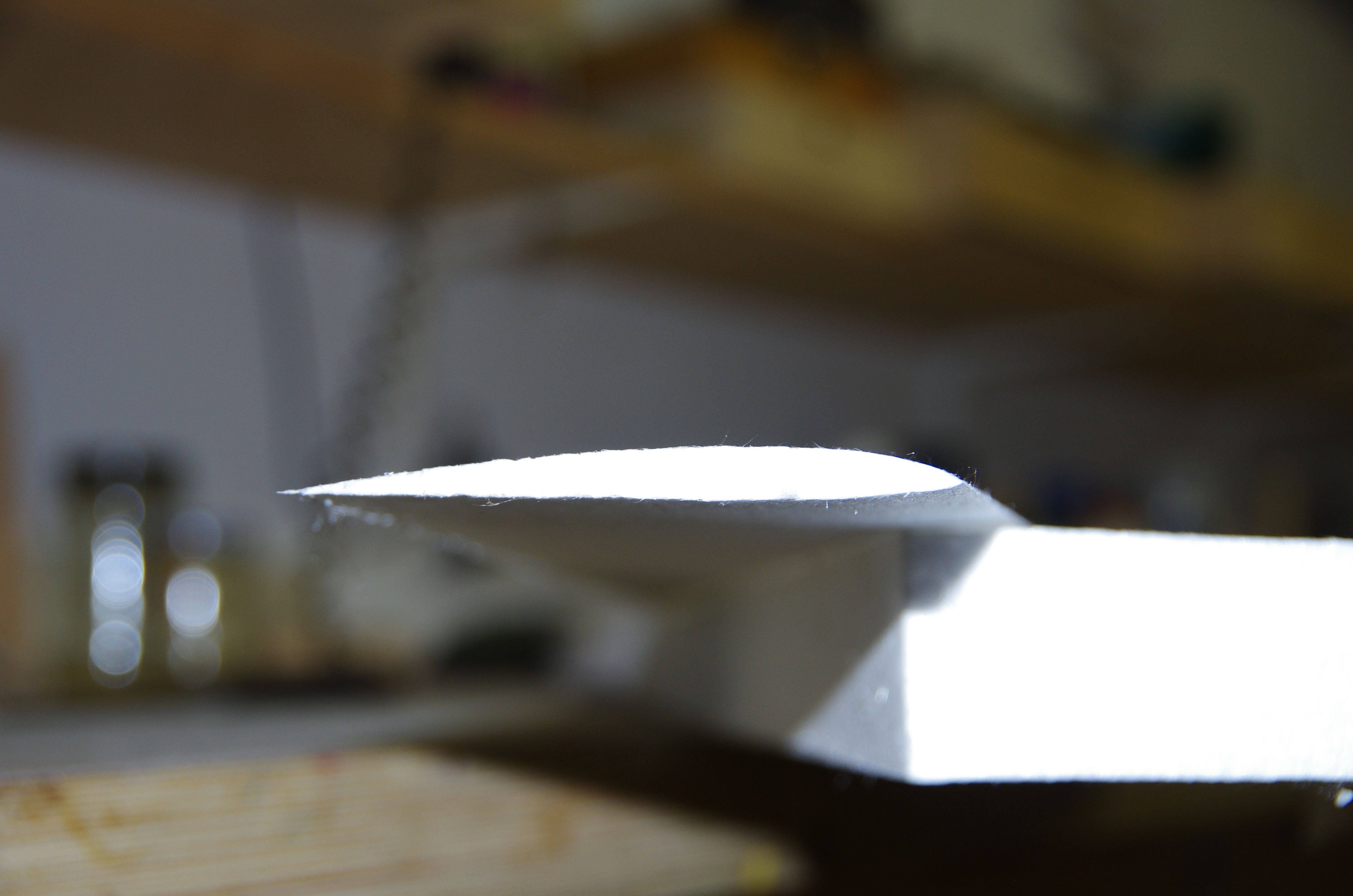

UweH hat geschrieben:Die sind für ein DS-Brett mit dem schlanken Strong Mini-Rumpf, Projektname bei mir "Strong Mini Slim DS"

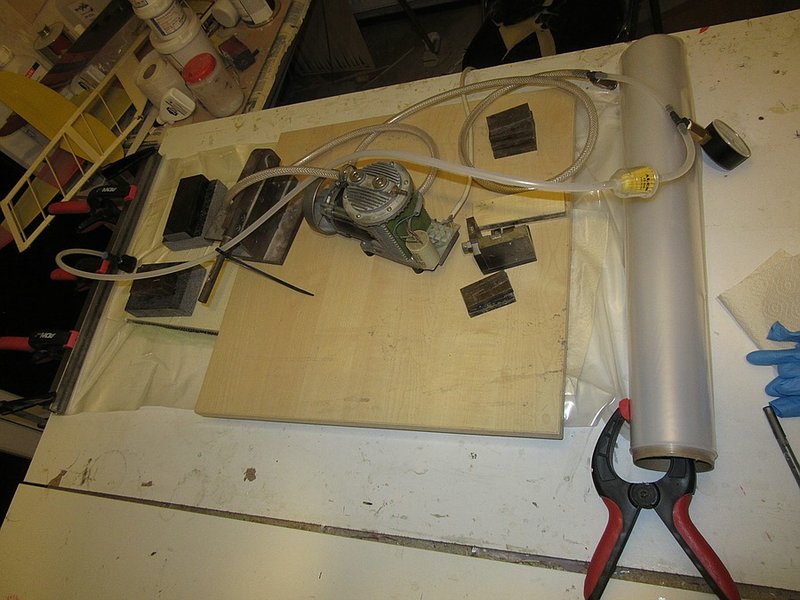

Außenflügel Oberseite im Sack :)
Bei 85 mm Randbogentiefe in Verbindung mit 7,5 % Profildicke ist das eine ziemlich filigrane Angelegenheit für einen DS-Flieger :shock:
Hoffentlich wird das was...... :roll:
UweH hat geschrieben: ....Bei 85 mm Randbogentiefe in Verbindung mit 7,5 % Profildicke ist das eine ziemlich filigrane Angelegenheit...
Kann ich dir nachempfinden. Beim VT war mir auch ein bisschen mulmig. Hat aber alles super geklappt!

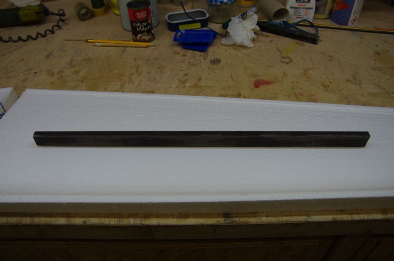

Und weil das Wetter gar so schlecht war, ist mir ein passender Verbinder auch schon aus der Form gehüpft :-) :-) :
Irgendwie kommt mir die Flächengeometrie bekannt vor :thumbup:

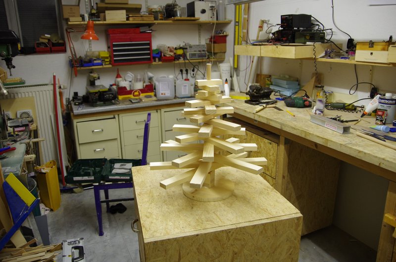

Weihnachtsbäumchen für Modellbauer :
Sach mal ist dir langweilig, braucht du Arbeit :) Da fehlt aber noch die Beleuchtung und der Schmuck, gibts den auch in groß :mrgreen:
roty67 hat geschrieben:Da fehlt aber noch die Beleuchtung und der Schmuck,
...und Nadeln, der ist ja ganz naggisch :shock: :oops: :mrgreen:
